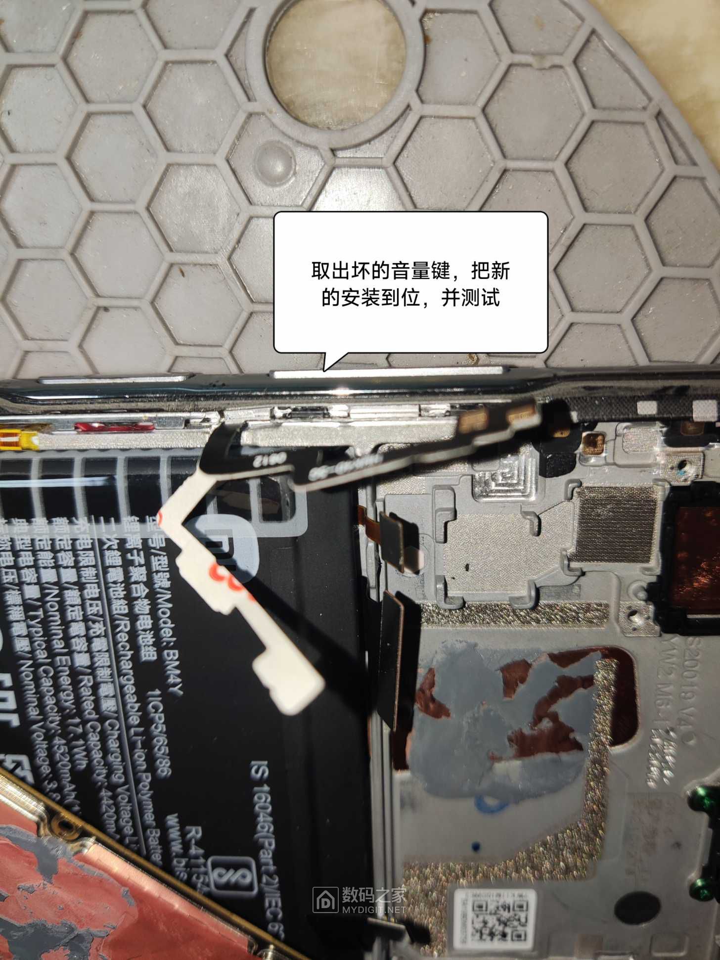

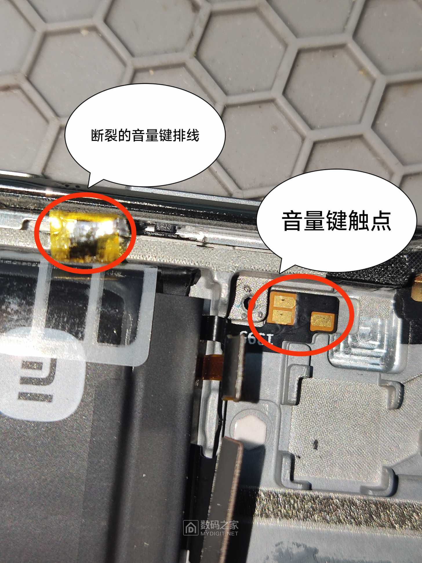

三四个月前刚换的电池,前段时间音量键直接失灵了,网上各种方法都不行,买个回来换吧,2.5元包邮,好评还返5毛,真的太卷了。

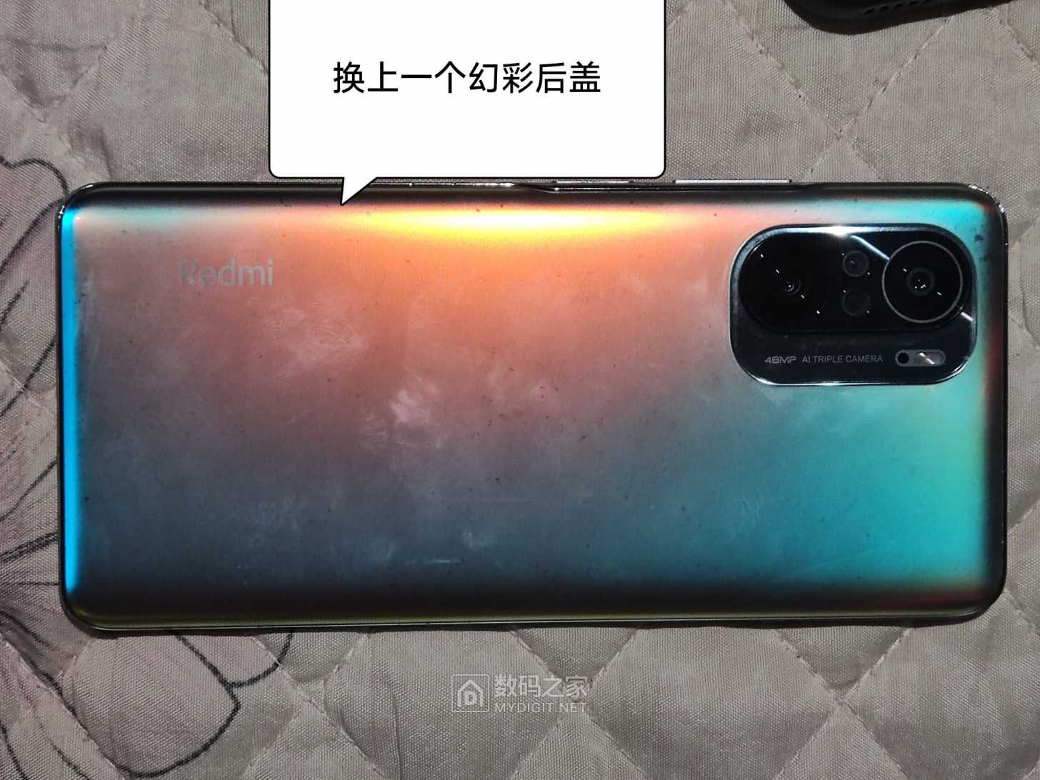

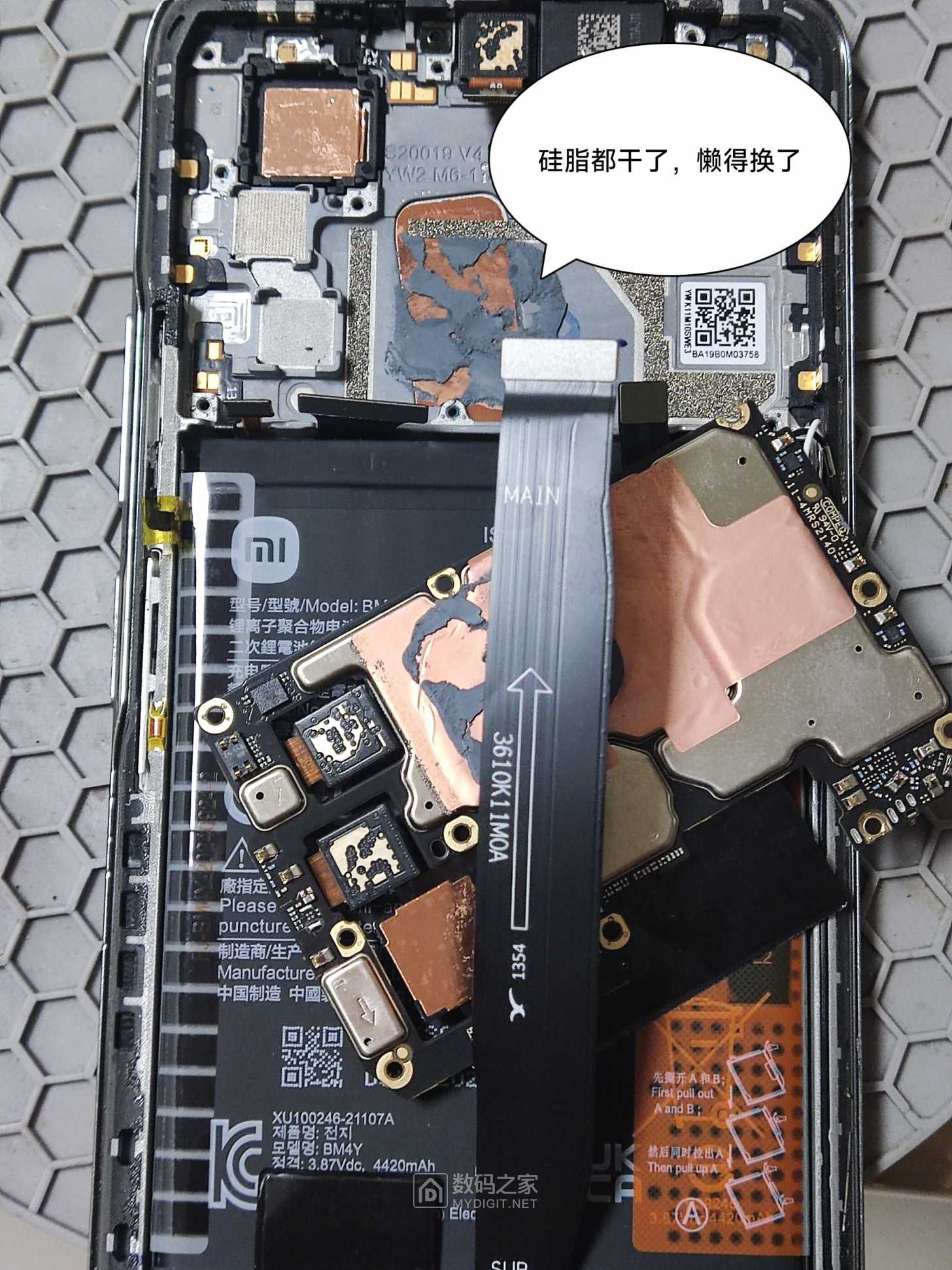

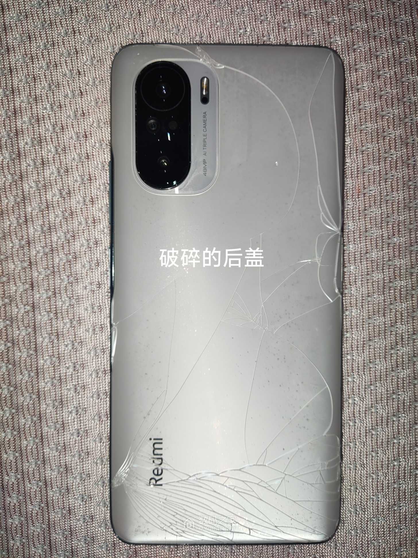

吹风机吹的烫手,用塑料撬棒直接翘,本来后壳也是裂了,小心翼翼的别被扎了手,看见排线断了,不知道是我搞断了还是原本就断了,这个手机设计不合理。见螺丝就拆,其中有一个短螺丝要记住位置,拆完翘起盖板,小心底下有个排线别搞断了,除了三个摄像头别动,其他排线用手指甲扣开就行,翘起主板露出音量键排线,直接镊子翘起来丢掉就行,撕开排线双面胶,瞄准位置粘好新的排线。原路装好就行,最后把我一个备品k40的后壳拆下来给媳妇换上,不用胶沾了,下回方便维修。
