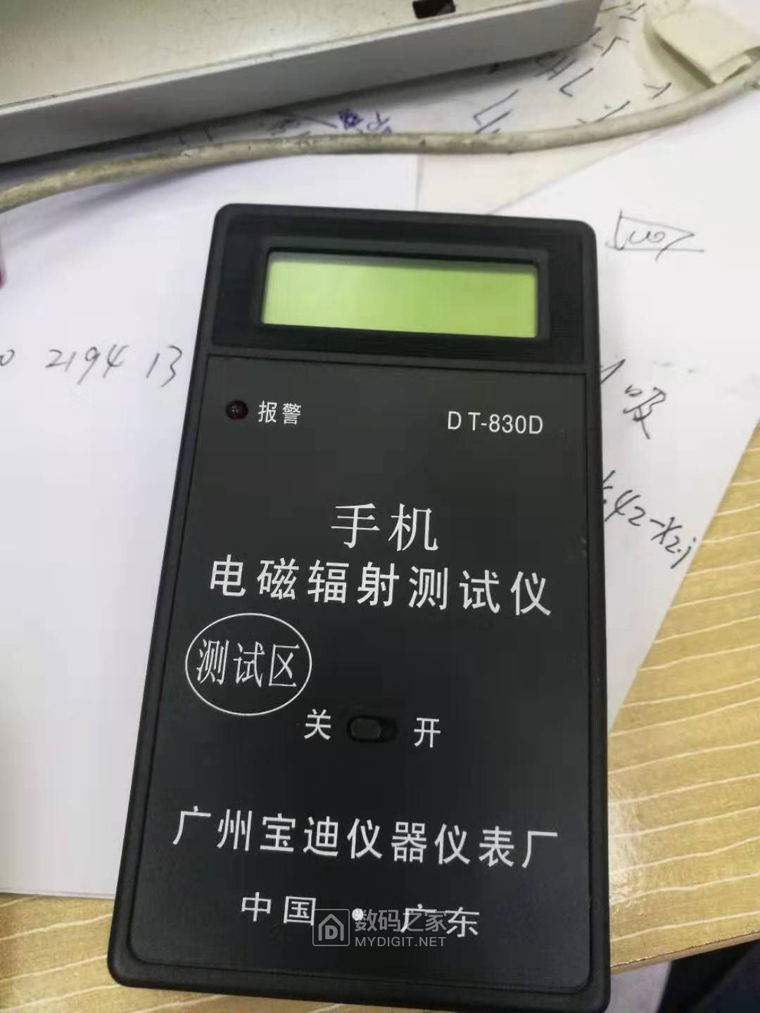

垃圾老哪里2元钱收了一个“DT-830D手机电磁辐射测试仪”,应该是好早以前的产品了吧,东西到还是全新有包装的。好吧,这个东西我也不是很懂。就看看图吧外包装没拍,先看看说明书吧。

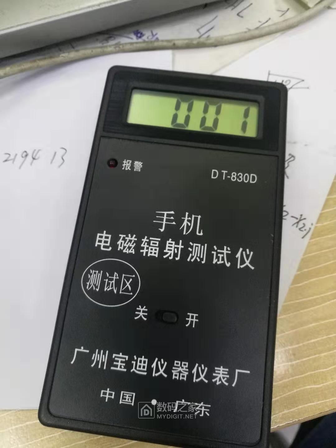

然后看一下正面,有没有很熟悉的感觉?是不像一个万用表,DT-830D的万用表
还有后面

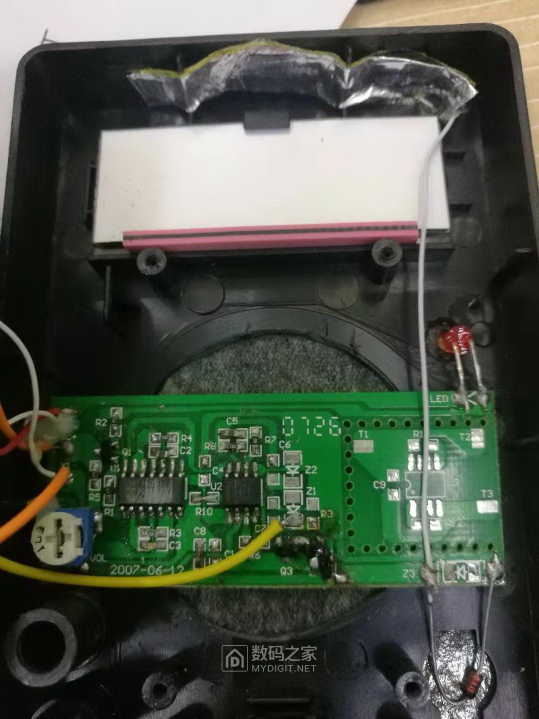

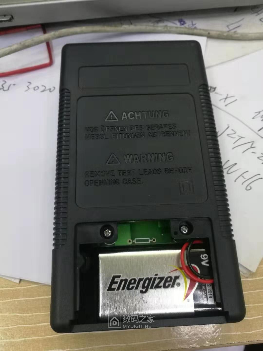

下面就打开后盖吧,两个螺丝松掉就能打开了
看起来更加熟悉了有没有

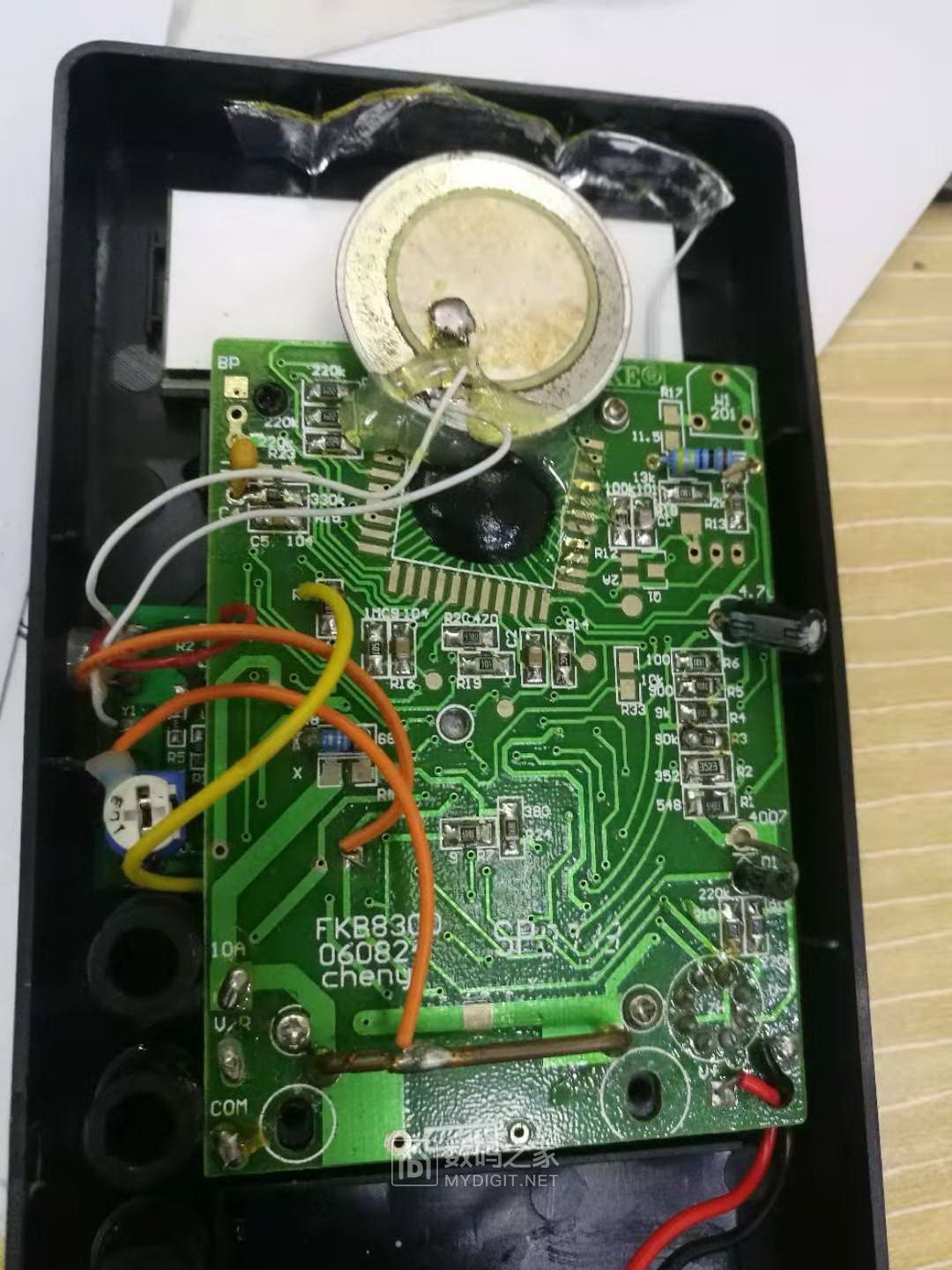

再来一张

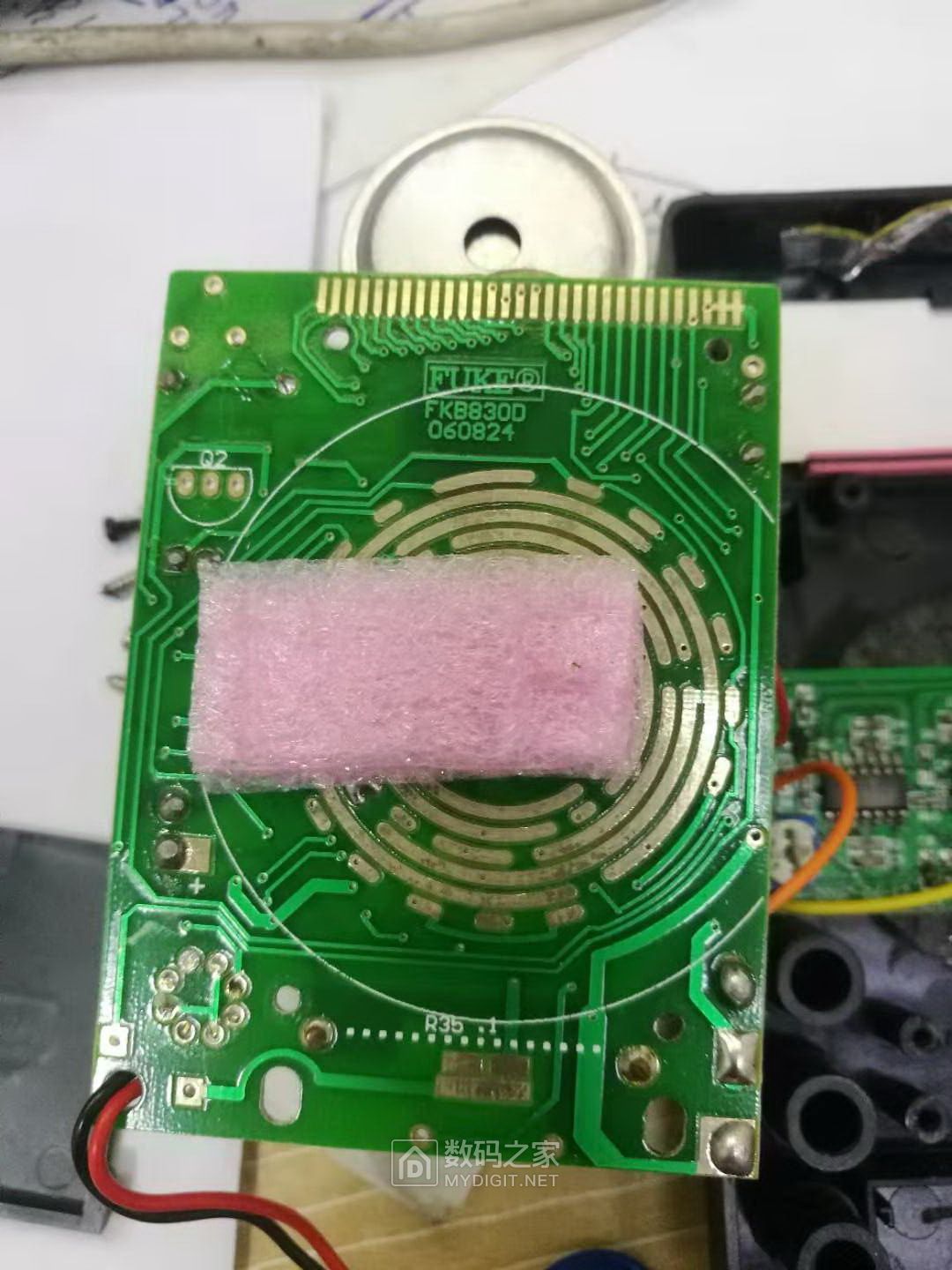

完全是一个DT-830D万用表的电路和外壳啊,只不过加装了这一块小板,应该就是这块小板检测电磁辐射信号的,然后万用表的电路用来吧型号强度转换为显示相对应的数值。
不过后盖打开,看了看接收的天线一样的东西是在顶部的,难道那个顶部贴的铝片不是接收辐射信号用的么?但是为什么正面“”测试区“”位置对应的壳子里面有个像是二极管那样的东西呢
这个玻璃封装的东西,4148二极管还有好多稳压管都是这个形状的。这个能接受电磁辐射信号???我不是很懂啊。

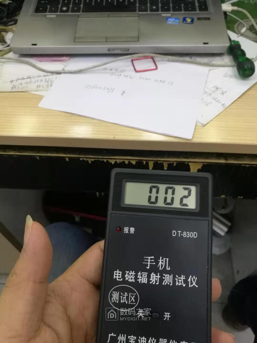

接下来测一下手机的辐射信号不是很高

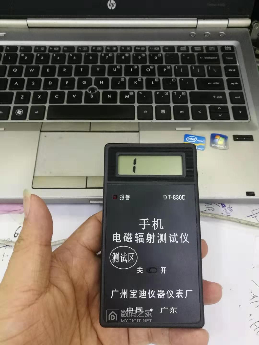

再测一下笔记本电脑的辐射,哇哦,爆表了啊,看来以后多用用手机,少用电脑啊。
远离电脑30CM左右距离再测
有懂的大神回复一下原理啊。还有,谁有这个万用表的电路图啊,有空还是把它打回原形吧,它本来就是DT-830D万用表。谁整天拿这个测辐射额。我想要不改成毫欧表也不错的。
