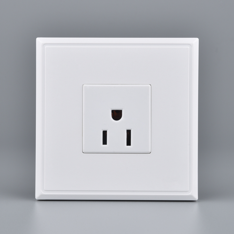

发表于 2019-9-6 11:39:51 | 显示全部楼层
没的改,加变压器吧,实在不想拖变压器就在家里布双电压的插座,买一些日规的插座来防止和220混起来
