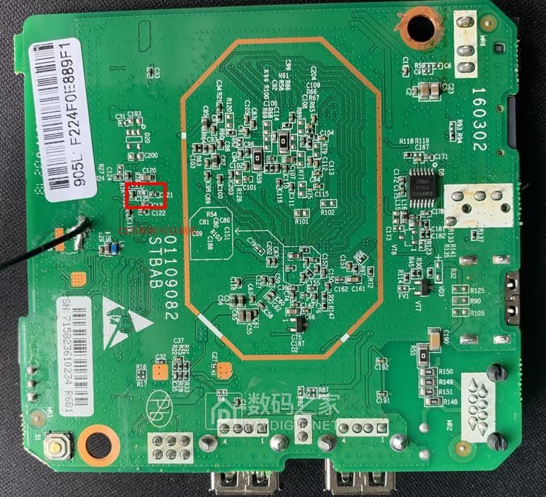

S905L的芯片

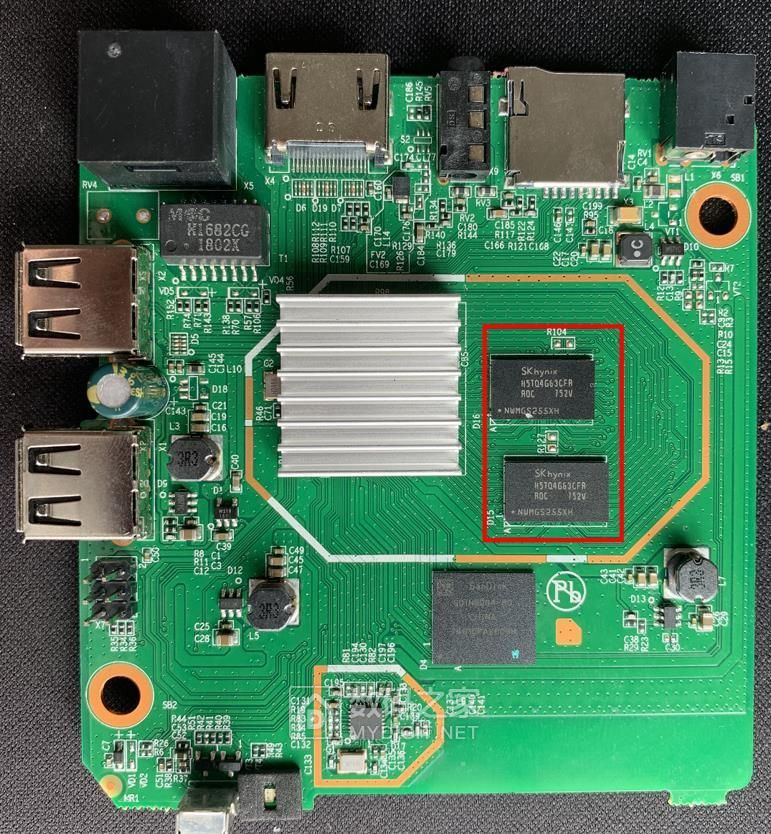

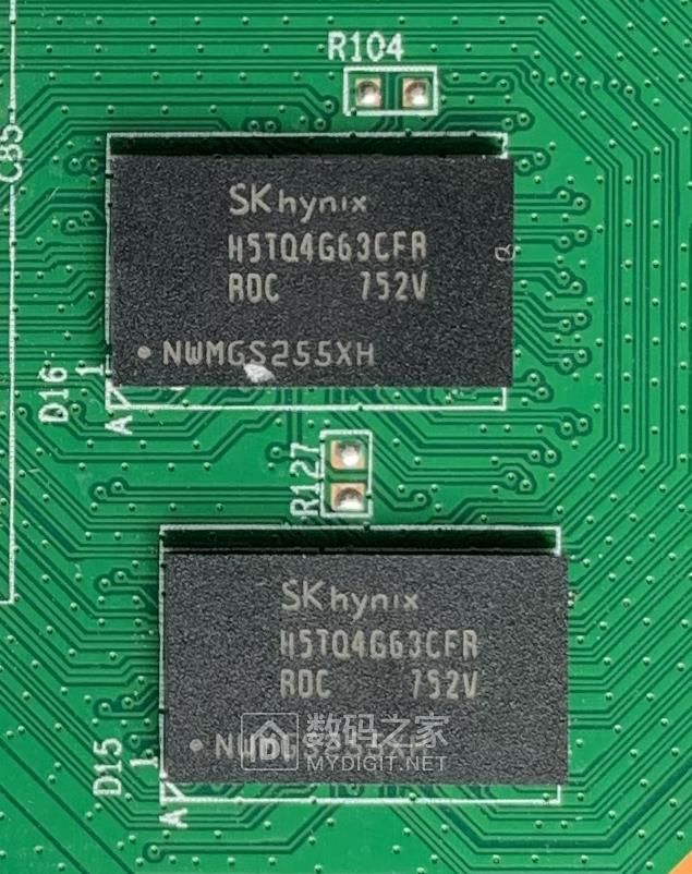

2颗内存颗粒,为什么是4G?
可以ttl
C125短接可以刷机

4g=4g bit
字数你妹的
 楼主| 发表于 2019-9-13 15:48:48 | 显示全部楼层
那就是512M一颗,2个加起来1G

发表于 2019-9-13 16:50:23 | 显示全部楼层
标的4G是bit,要除以8才行,也就是说一颗是512M,两颗是1G,虚标了一倍

发表于 2019-9-16 08:49:19 | 显示全部楼层
晶晨905L  CPU  还可以呀,低功耗,带4K硬解的! (应该打开散热器实际看CPU型号,有可能是其他厂家的)
4G/8=512M 两个是1G运行内存!
存储内存是8G的
就是个最基础的配置!69元也可以的!
