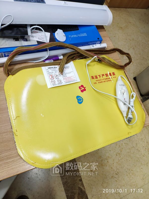

刚取出来的样子,正面表面是厚实的类似地板革的材料:

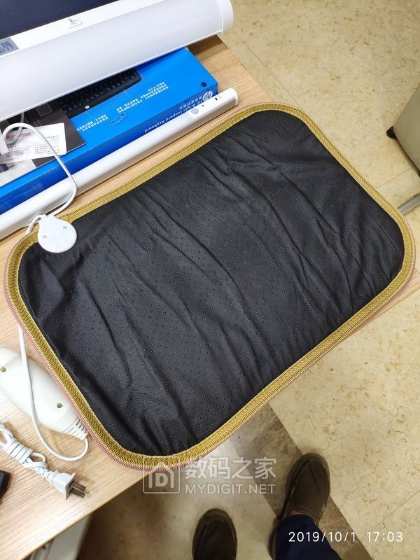

背面,一层布,上面有胶点防滑:
标签,规格和注意事项在上面,标称功率54w:
控制器,高低2挡加个关闭:
打开入线塑料壳,细线直接打孔进去了:

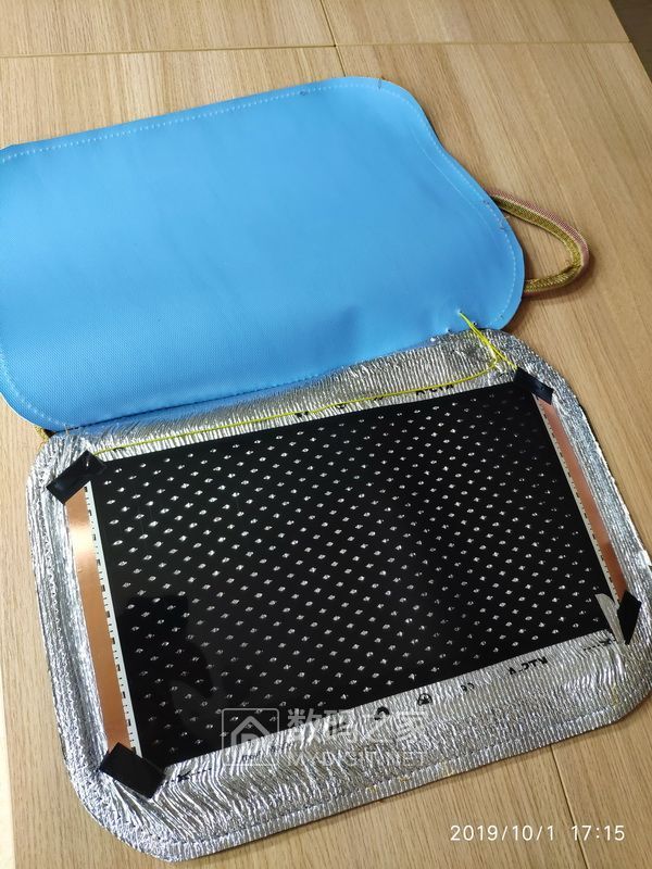

开始拆包边:
包边拆差不多了:
先开表层,看到碳晶加热膜了:
碳晶膜两边是铜带,零火线分别接在两边铜带上,中间是碳晶膜,百度来的碳晶升温原理:“在电场的作用下,发热体中的碳分子团产生“布朗运动”,碳分子之间发生剧烈的摩擦和撞击,产生的热能以远红外辐射和对流的形式对外传递,其电能与热能的转换率高达98%以上。碳分子的作用使碳晶电热板表面温度迅速升高”
碳晶加热膜下面有一层铝箔,用来反射热量,保证主要从正面传热:
两边的铜带:
中间的碳晶膜:
整个碳晶取暖垫,从上到下有这么几层:表面层、碳晶膜层、铝箔层、保温泡沫层、底面层:

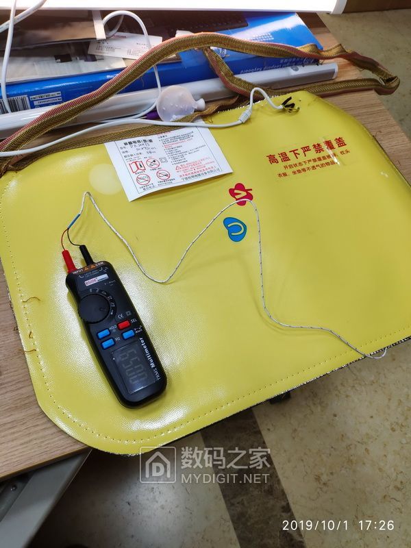

用万用表带的测温功能测量一下升温情况,先把测温探头直接贴在碳晶膜上,测量内部温度,现在是高挡:
高挡情况下,内部碳晶膜温度稳定在60度左右:
现在测一下表面温度:
高档情况下,表面温度稳定在55度左右:
然后是抵挡,抵挡下碳晶膜温度稳定在45度:
抵挡下表面温度稳定在40-41度左右:
高低两档用手来感觉,高档比较热,直接用手放上去一会就觉得烫,适合用来热牛奶、加热便当饭菜等,当做恒温垫、保温垫来用,或者在地上用,穿着鞋脚放上面暖脚;抵挡温度适宜人体直接接触,可以当桌面暖垫,玩电脑时候,休闲时候,会感觉很暖和。
