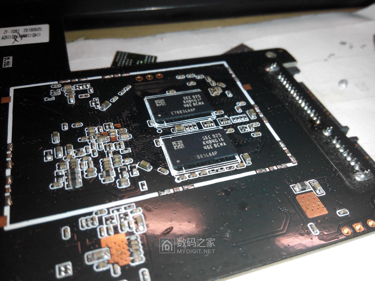

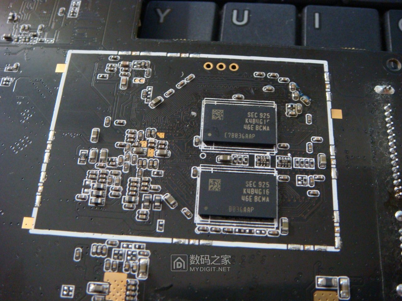

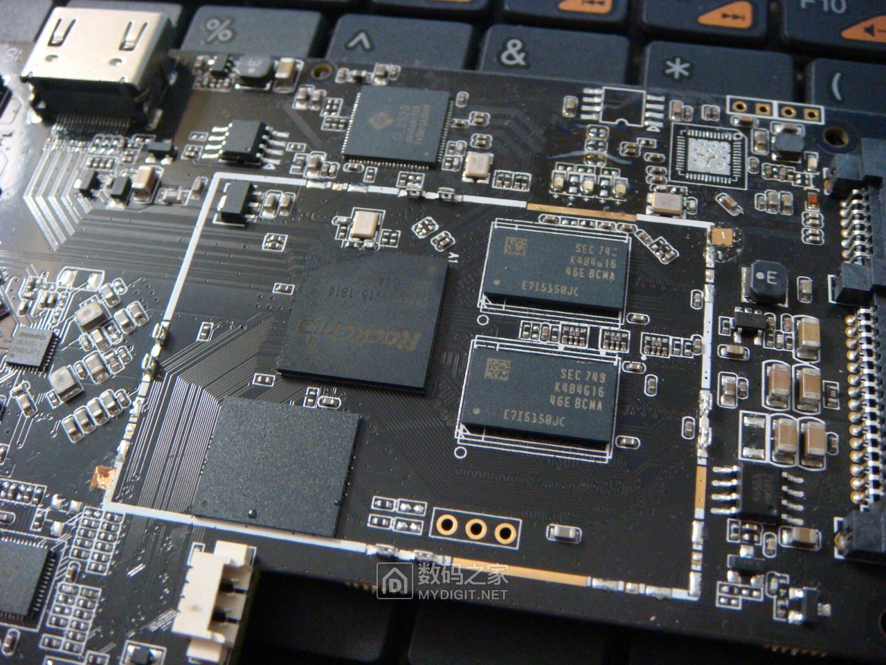

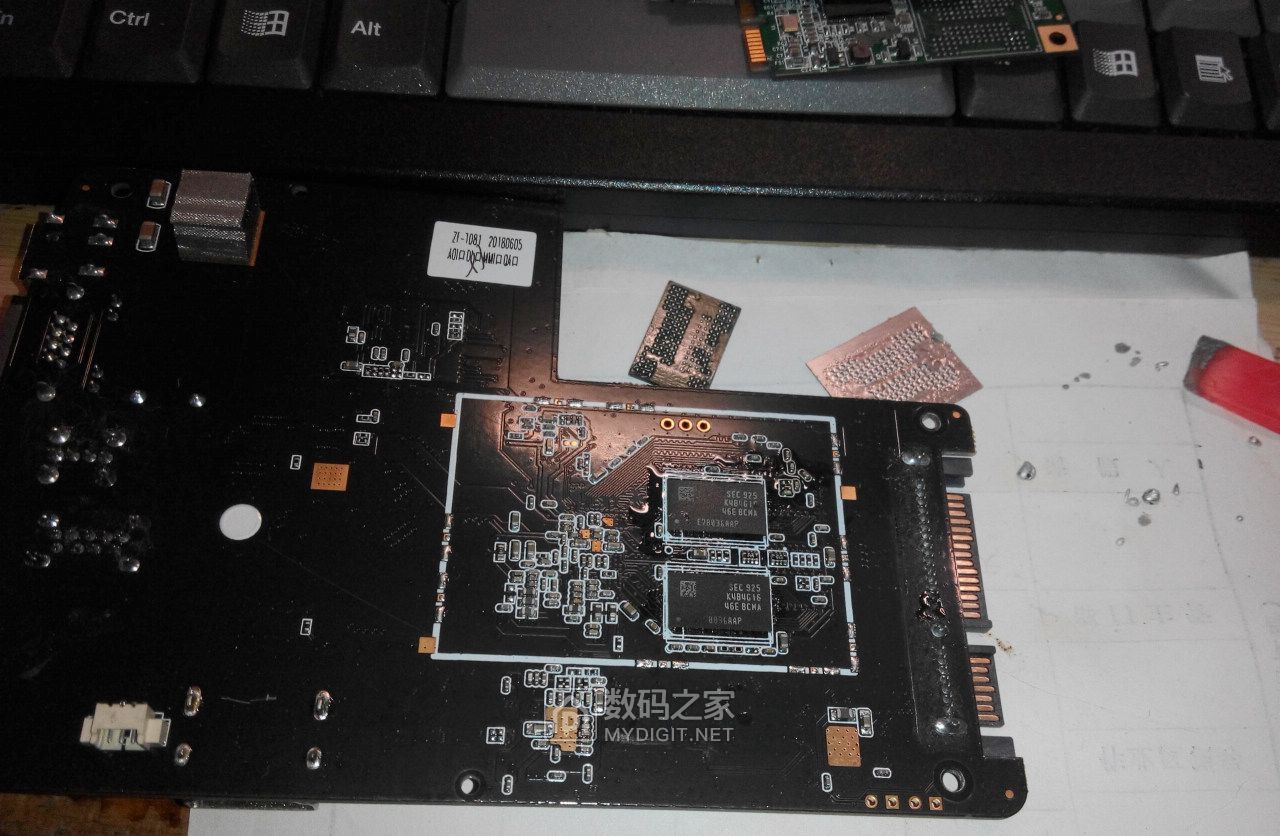

机器本身一面有两颗三星512M-16bit,背面两个16bit空焊盘,一开始加了两个海力士512在背面,不启动,拆掉就能启动,后来专门买了两片型号一样的三星512,加上就不启动,这个内存,需要跳线吗,有没有搞过机顶盒的大神来说一下??补充:858风枪吹出来有虚焊,借了850气泵机吹了5分钟就好了

发表于 2019-10-10 17:32:32 | 显示全部楼层
RK3288 CPU不需要从新刷机 唯一问题就是颗粒没有焊接好 当出现有一个颗粒有问题时候就不会开机  如果都焊接良好 RK的CPU会自动识别1G/2G/4G单双通道DDR 以及自适应EMMC
 楼主| 发表于 2019-10-11 08:18:47 | 显示全部楼层
1064865056 发表于 2019-10-10 17:32
RK3288 CPU不需要从新刷机 唯一问题就是颗粒没有焊接好 当出现有一个颗粒有问题时候就不会开机  如果都焊接 ...
大神来了,858焊不了,后来借了850气泵就焊上了

 楼主| 发表于 2019-10-11 10:30:55 | 显示全部楼层
1064865056 发表于 2019-10-11 10:13
现在可以正常工作了吗?
正常工作了,不需要改软件,2G完美识别
