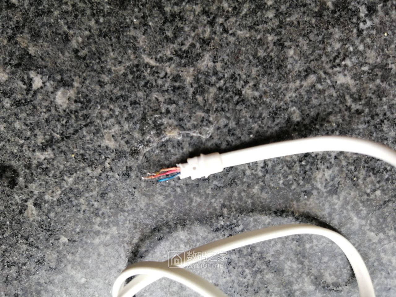

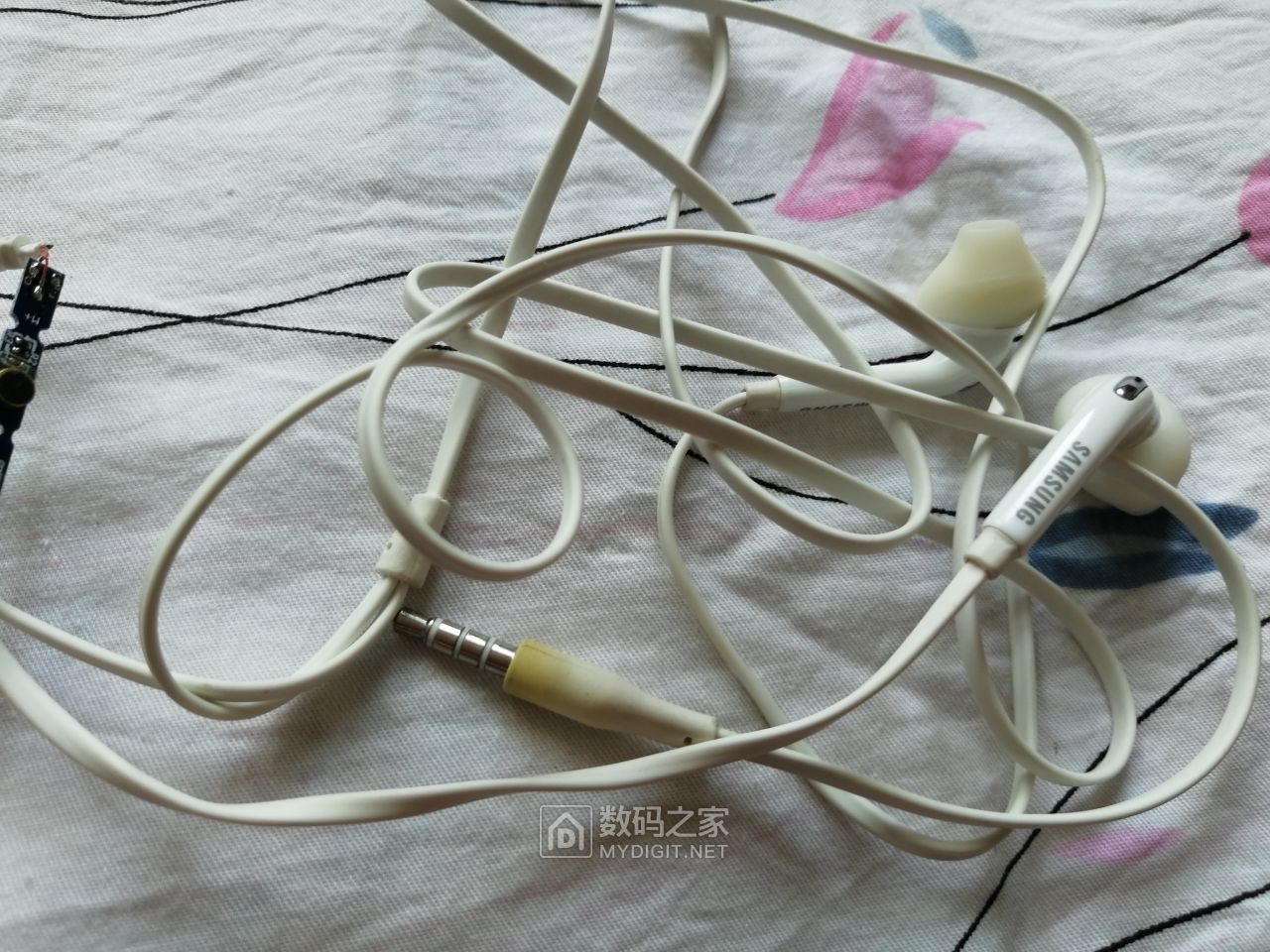

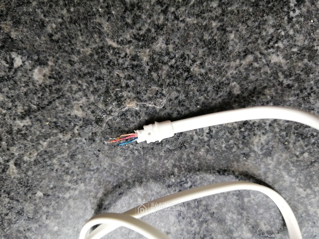

    孩子的三星耳机故障了,有一半不响,准备扔掉,让她拿回来,我拆开看看,能不能修复,试了一下,有一边没有声音,估计这种耳机线断的可能比较大,要是单元坏了,就没办法了,拆开耳机单元,用万用表在插头的位置量一下,发现不响的这个耳机单元和插头位置不通电,基本判断是线断了,这个要是在插头位置内部断了,还真不好办,线控部分有没有开焊,这个部位也容易坏。耳机全貌

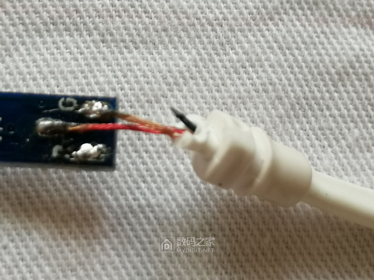

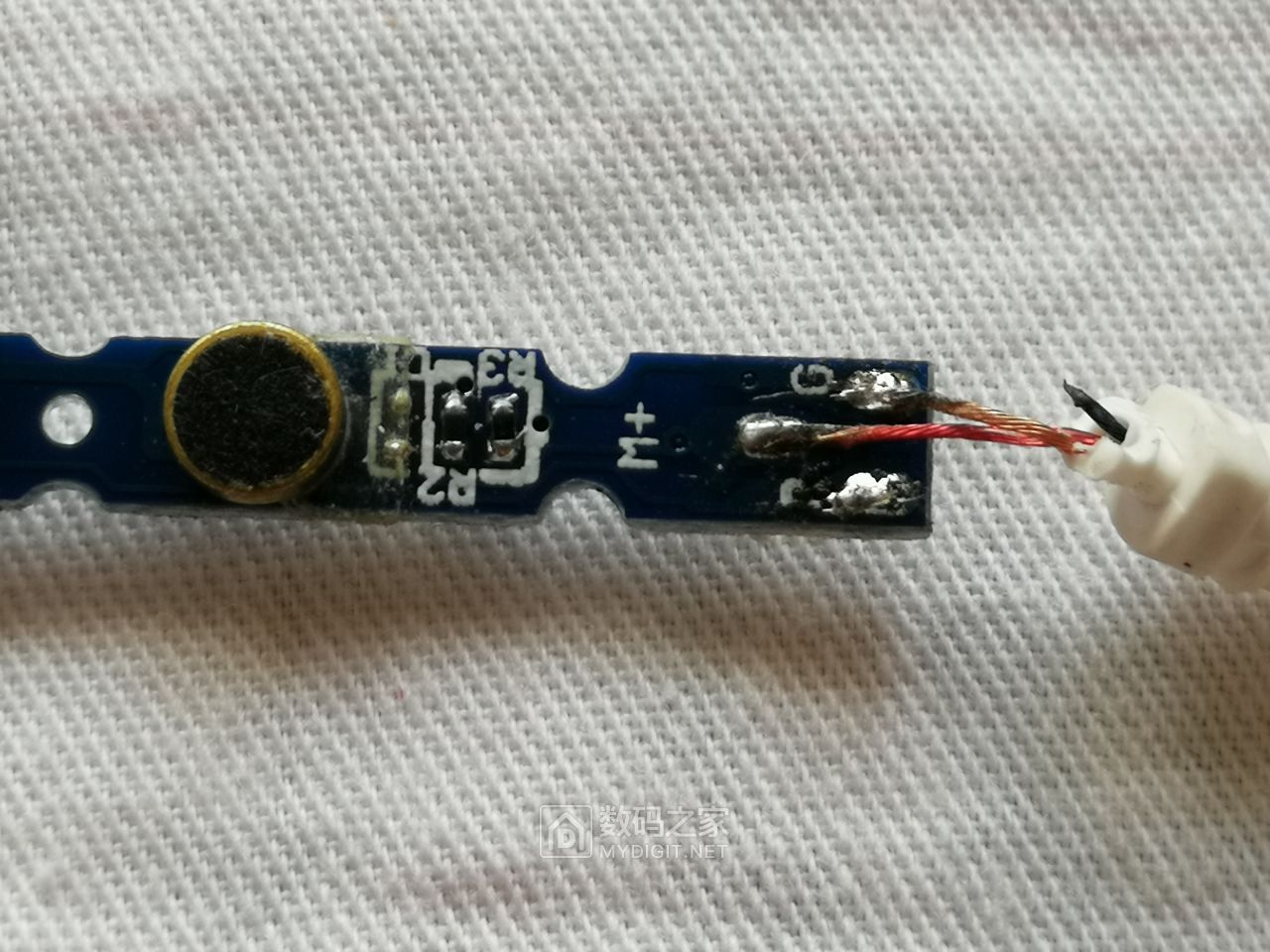

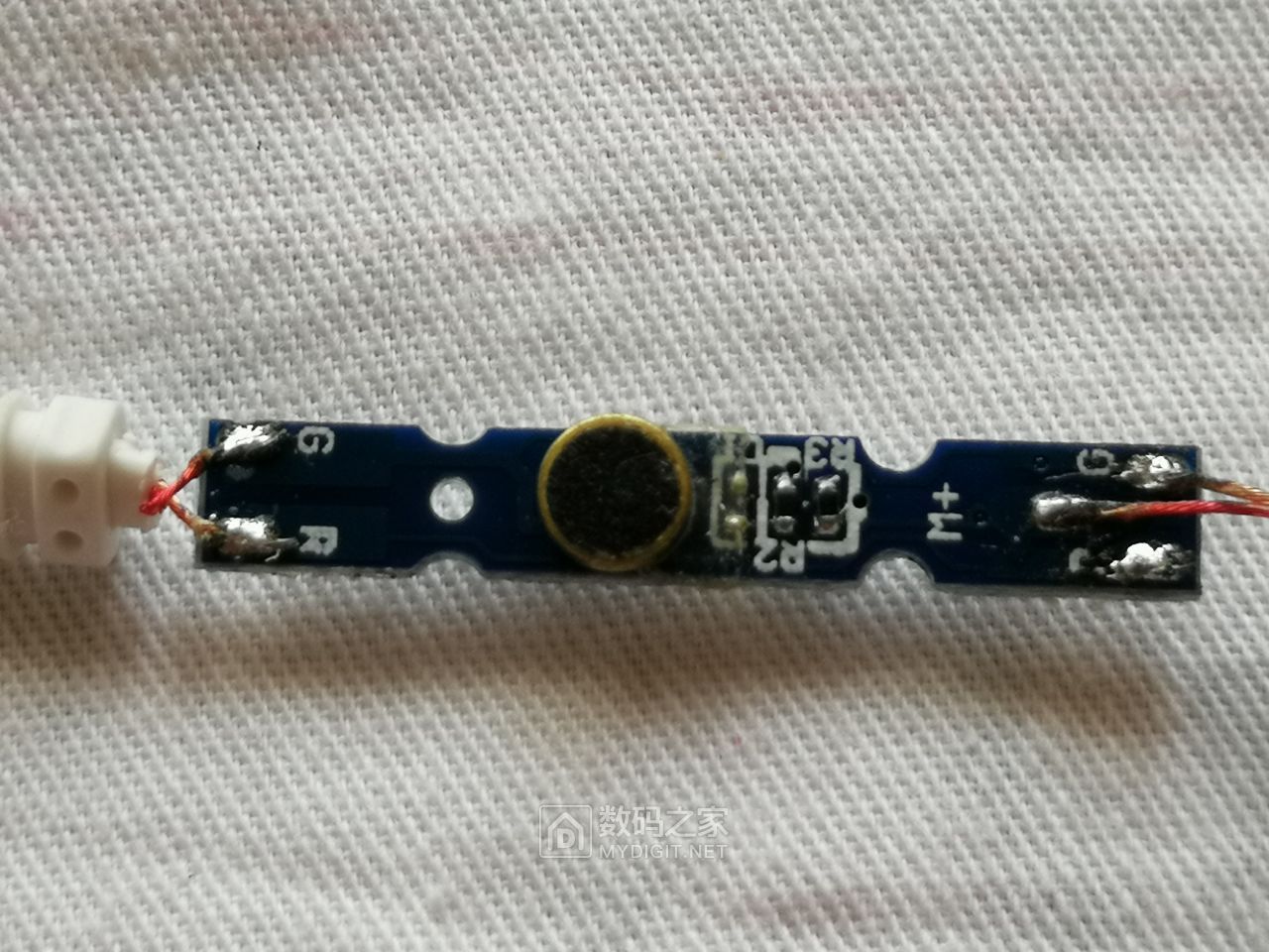

  拆开的线控,果然右边耳机的绿线断了
线控部分全貌三个焊点,上面是地线,红色是左边耳机,断掉的是右边耳机的绿线

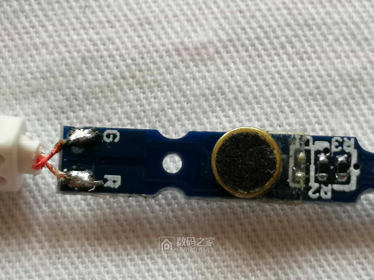

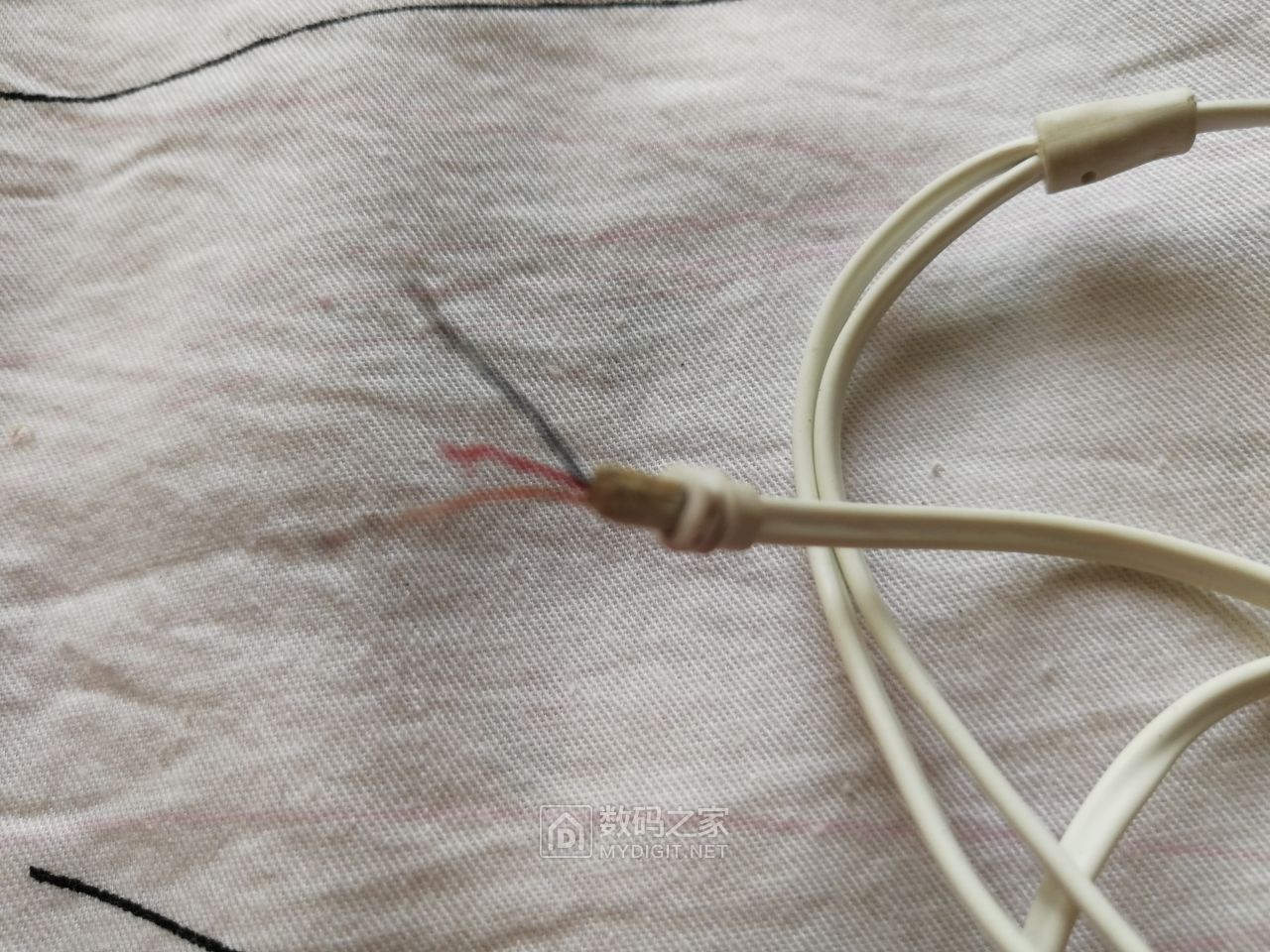

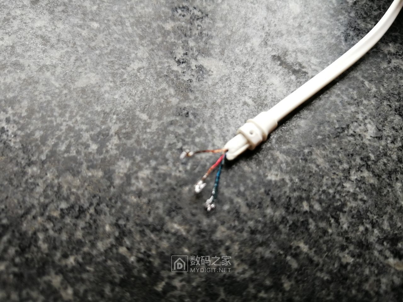

原来的线不够长,重新拉出一截,重新焊接
没焊过这麽细的漆包线,费了好大的事,才将这个漆包线上锡
剩下的就简单了,按原来的顺序焊接上,由于焊工渣,就不上图了。总之修复完成,功能完全修复!对耳机没啥研究,就是觉得这个三星耳机有点单薄,线控直接能撬开,不知这货是不是山货,还请论坛各位指点!

耳机线确实不好焊,那个漆层需要助焊剂加高温

耳机线焊接有个小窍门,剪齐线头,加点助焊剂,然后找个锡渣团,将耳机线浸入融化的锡渣团里,需要耳机线过锡多长,浸入多长,一会就能上锡。实践所得,效果不错。

漆包线用打火机烧一下容易沾锡,

找一片阿司匹林片,把漆包线放到药片上,用沾锡的烙铁一烫,OK。阿司匹林加热后呈酸性,很容易就把漆包线的漆弄掉了。
