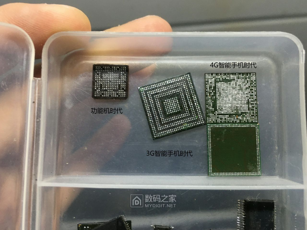

我之前也拆过苹果的主板,搬板的话是拆掉ID板的套件,装上我手机原来的套件修复的,因为CPU的焊点太多了,将近一千个,
有失败的概率,而且就算搬成功了,能用多久还是个问题,花了那么多钱换回来一个定时炸弹机?还不如干脆不修。

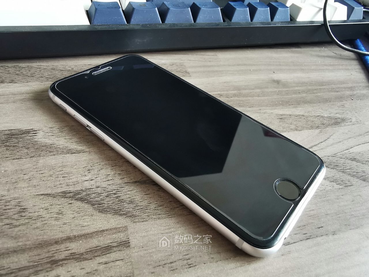

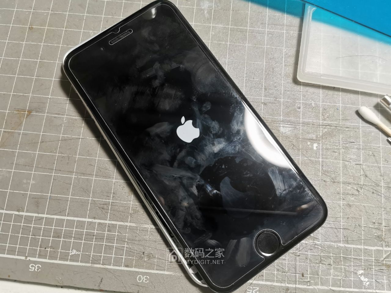

然后,我用390元在收我手机的地方又买了一部全网通32G 美版的iPhone6S的“大花”机
为什么选6s呢,因为它是苹果上市的这几代手机中
通病问题最不痛不痒的。也只有后盖氧化+电池低温下启动断电保护
还不至于上升到板层问题、炸基带这种很严重以致不能使用的通病。
另外我选择它也是因为它的速度也不算慢的,而且拍照什么也还行,
最关键的是它是高通的基带,当备用机的话,信号还是有保障的。

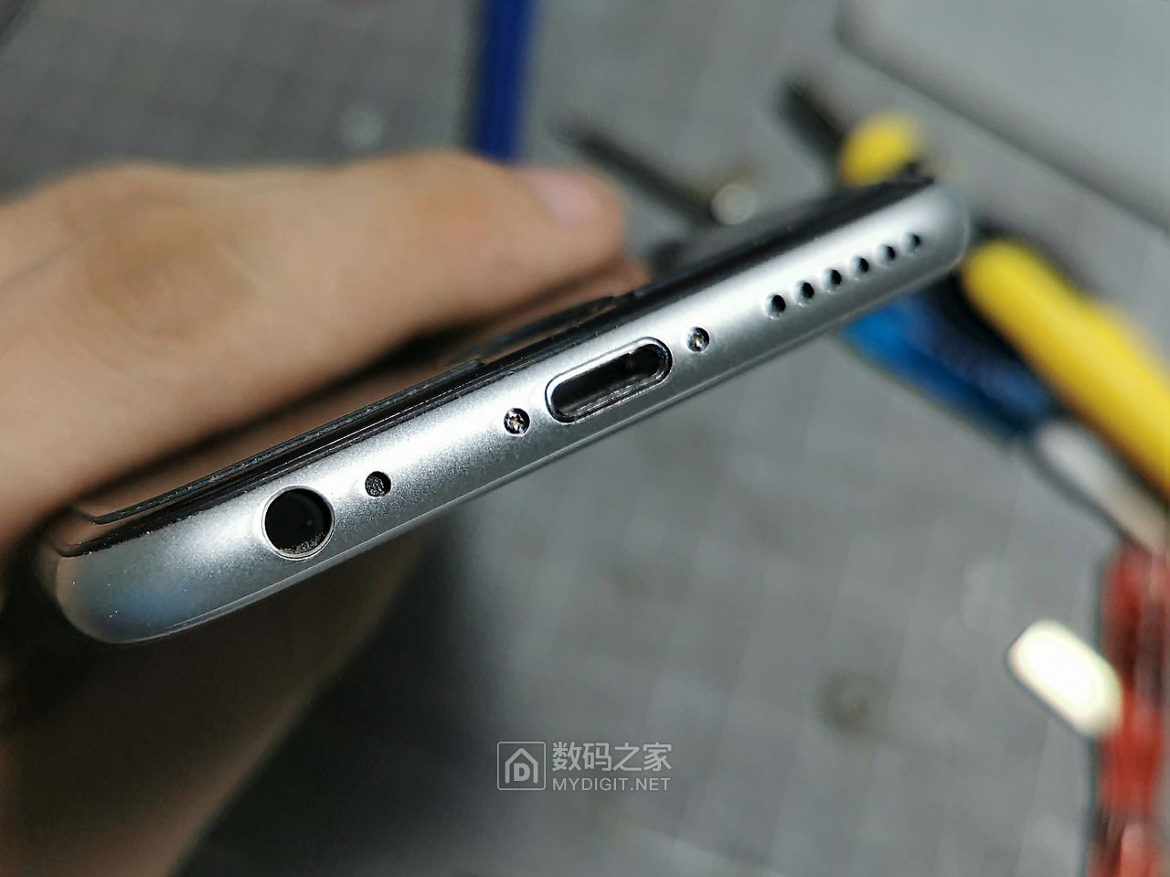

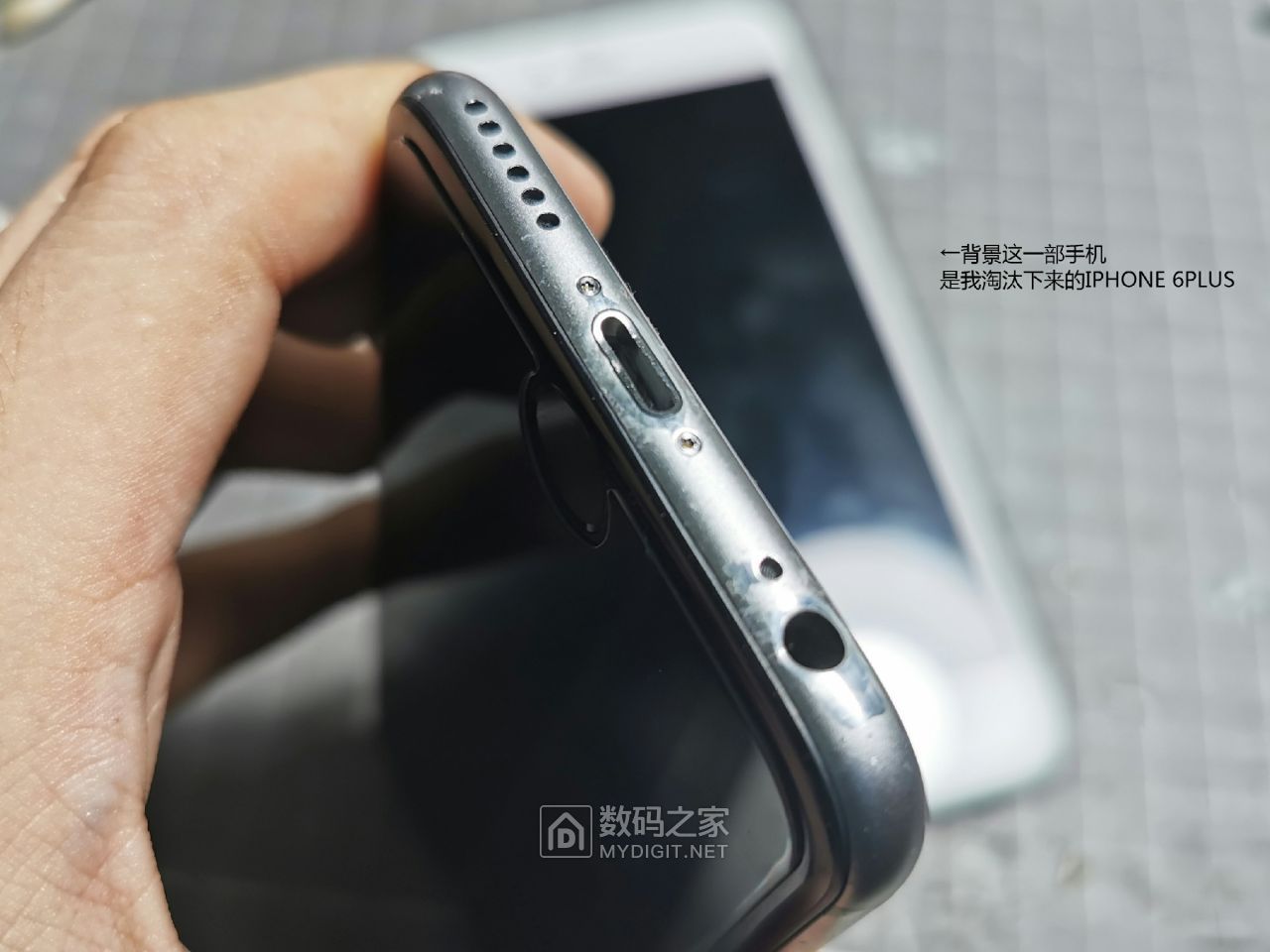

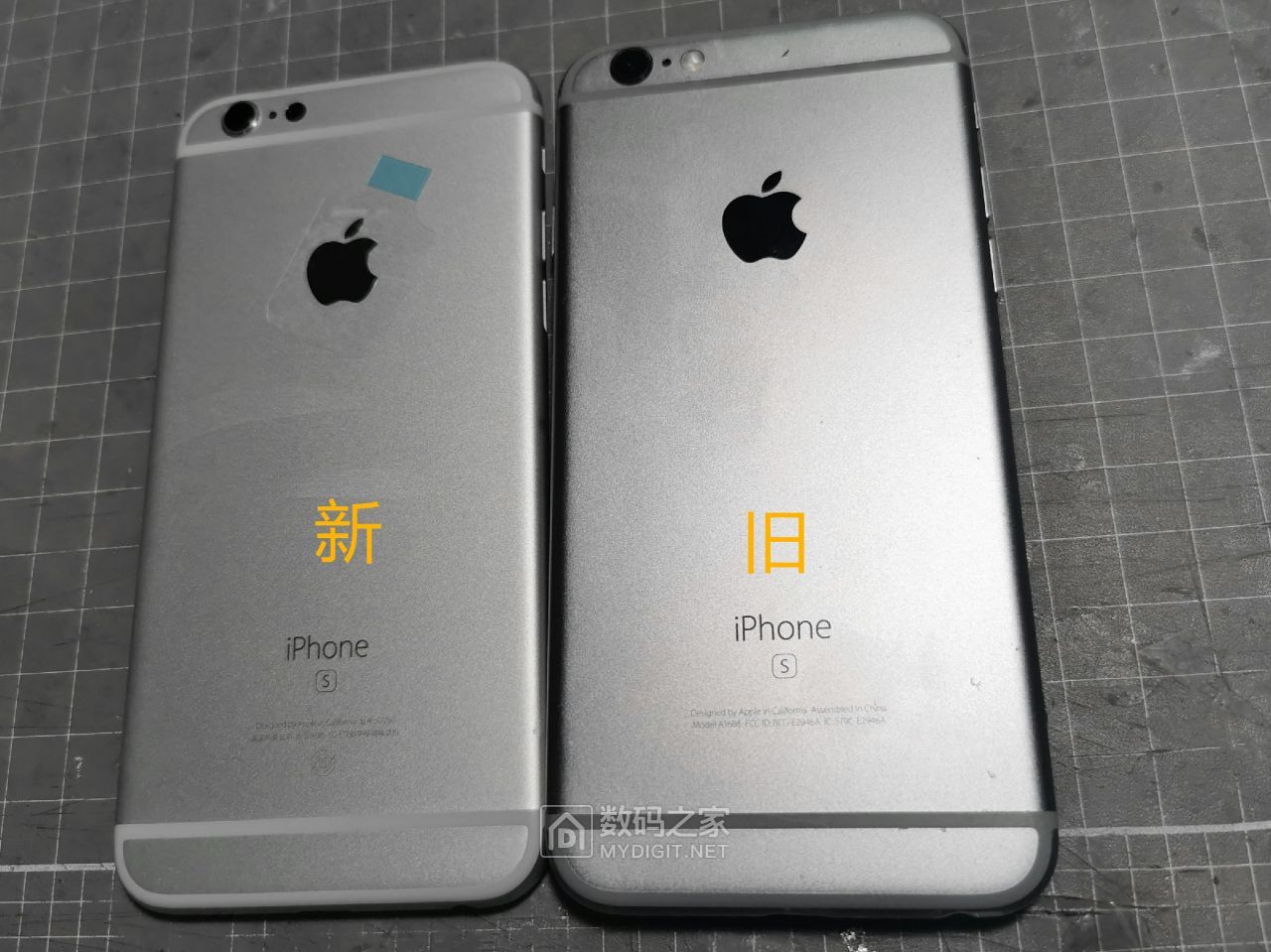

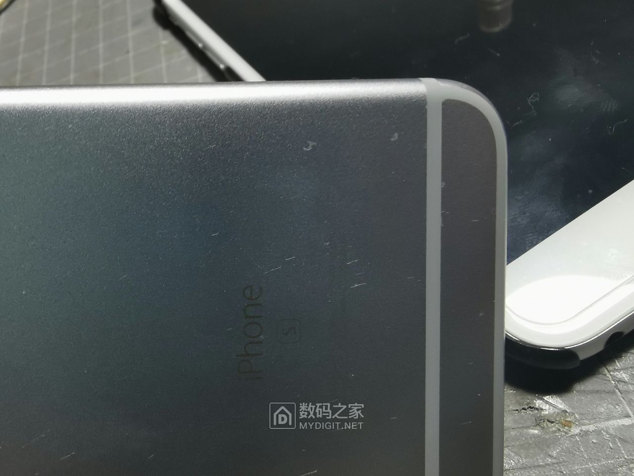

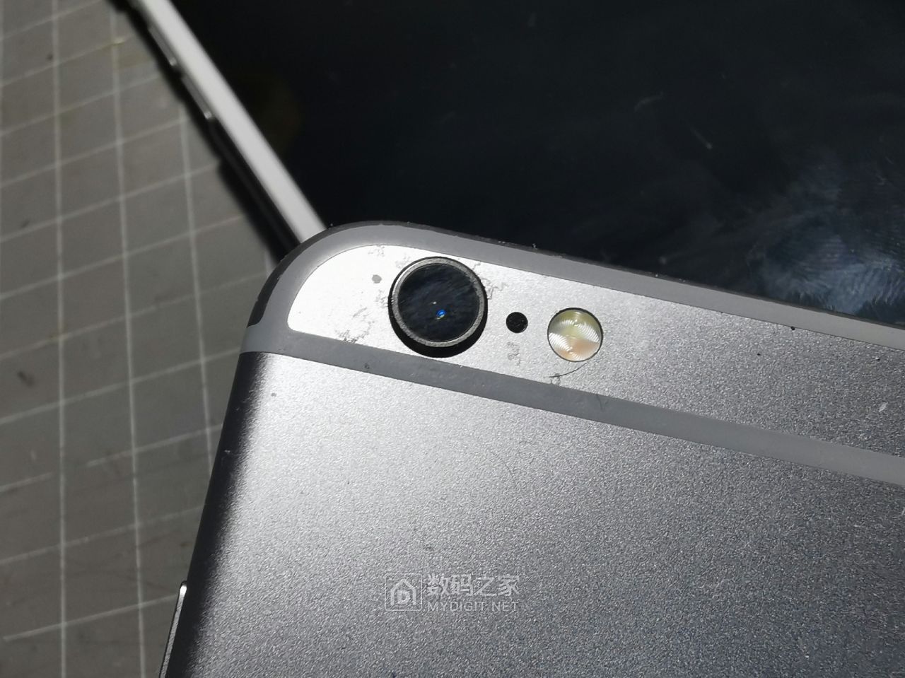

大花机,尾插这里变形了,而且外壳有多处氧化的地方
(这种二手手机,行业内的人不会用几成新这种可以量化的词来代表成色
一般会用行话来形容、分类不同的成色,我知道的就有:充新、靓机、小花、大花、套机)

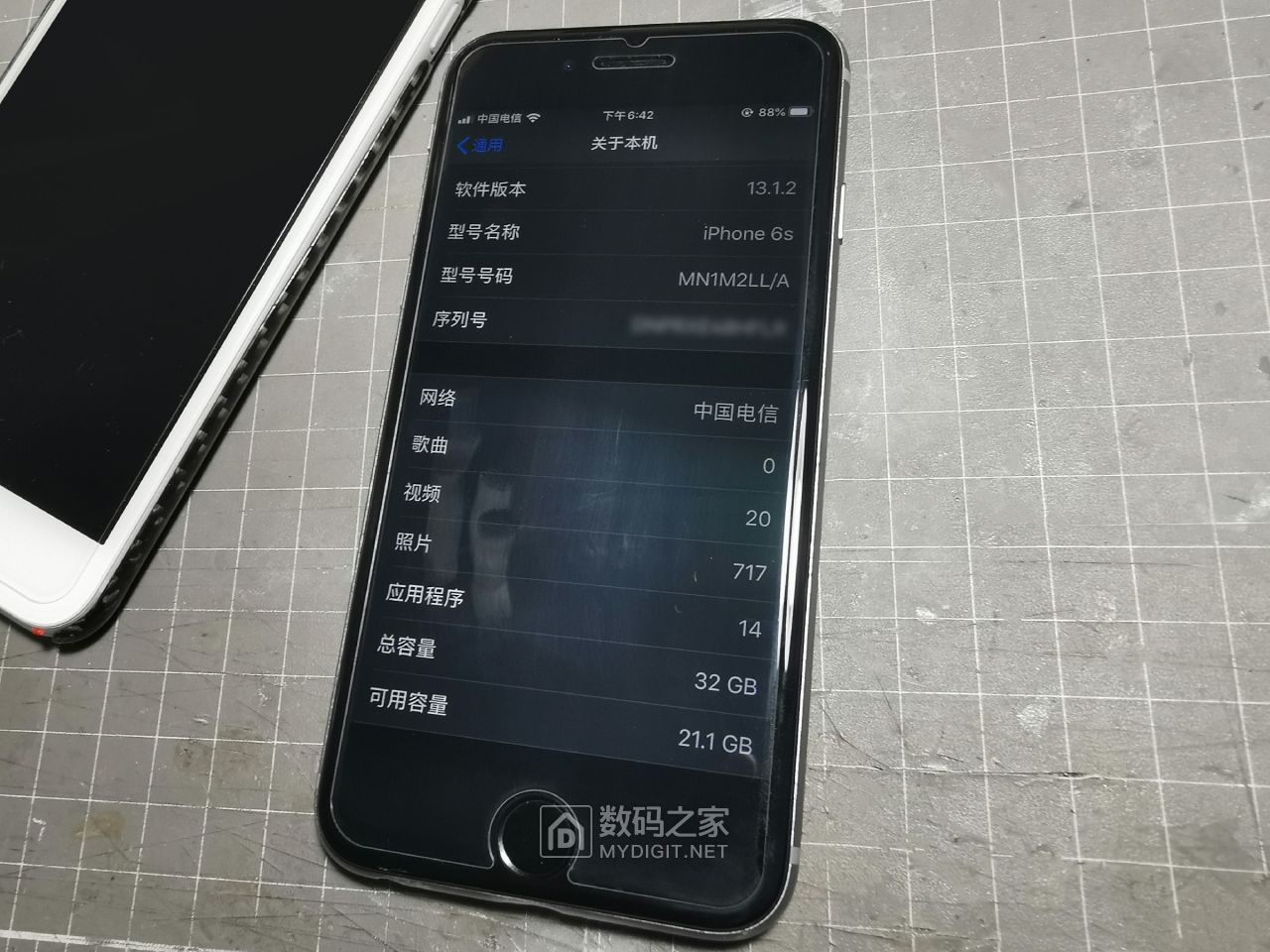

成色虽然那样了,但也只是都在后壳上,屏幕还是挺好的
手机我用爱思查了一下,除了电池,基本全绿,还是可以的

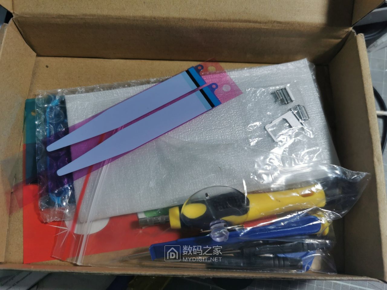

既然是大花机,拿不出手,那我就在网上花50块钱买了一套拆机的后盖
准备翻新一下,靓机成色达不到,至少能到个小花级别的吧

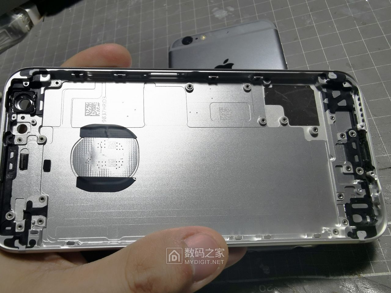

买的外壳刻字是中文的,刻意买的灰色,非原来的深空灰,这样天线的白带看起来就没那么奇怪了
做工还是挺好的
配套的胶纸和工具

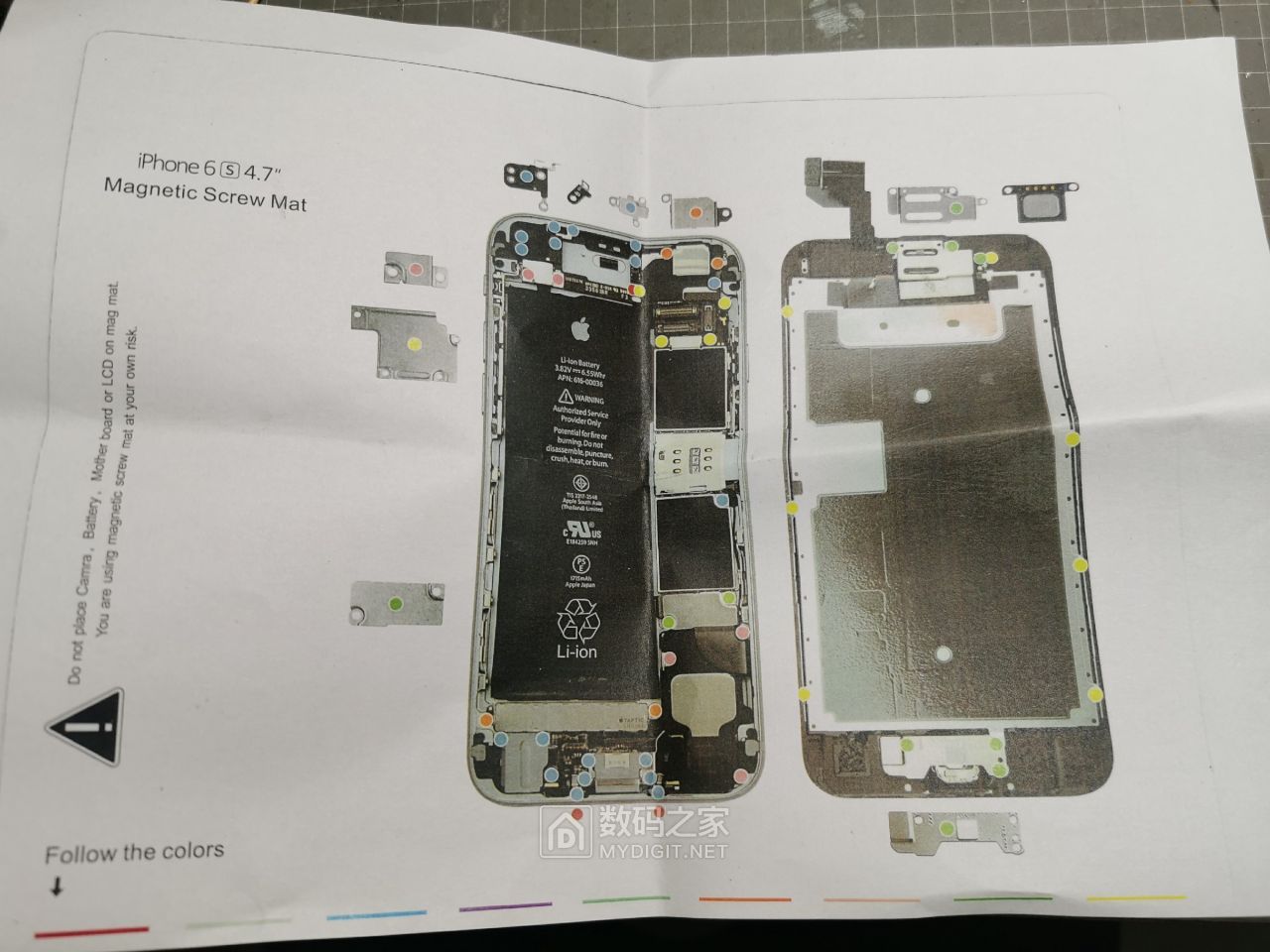

螺丝图,这螺丝图坑爹,喇叭那还有颗螺丝没有标注出来
还是我拆的时候发现的

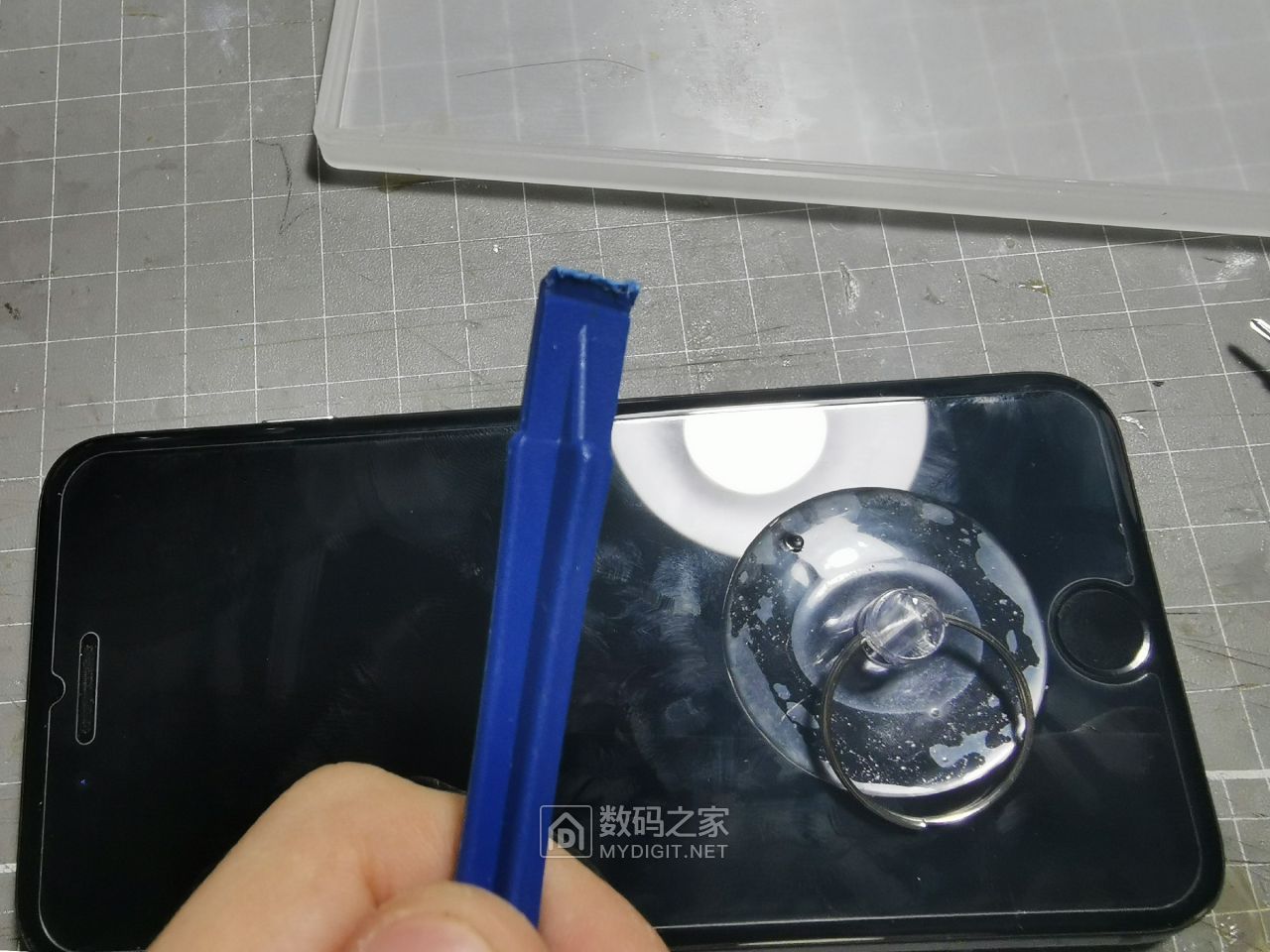

送的工具也坑爹,撬了几下就这样了

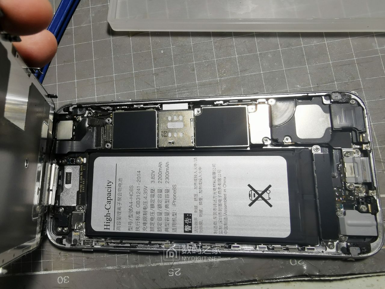

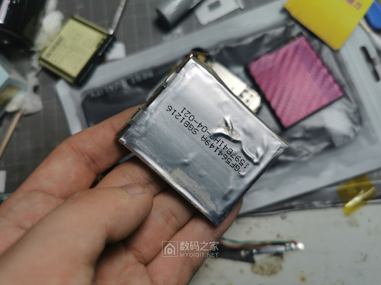

这机子之前拆过,可能只是因为换这个电池。
电池的牌子好像叫A4,某宝上60元一个,不知道质量怎么样
暂时不换,不好用再说吧

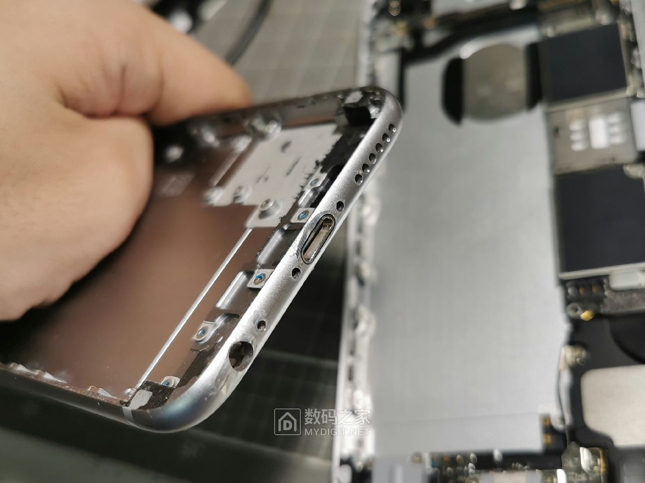

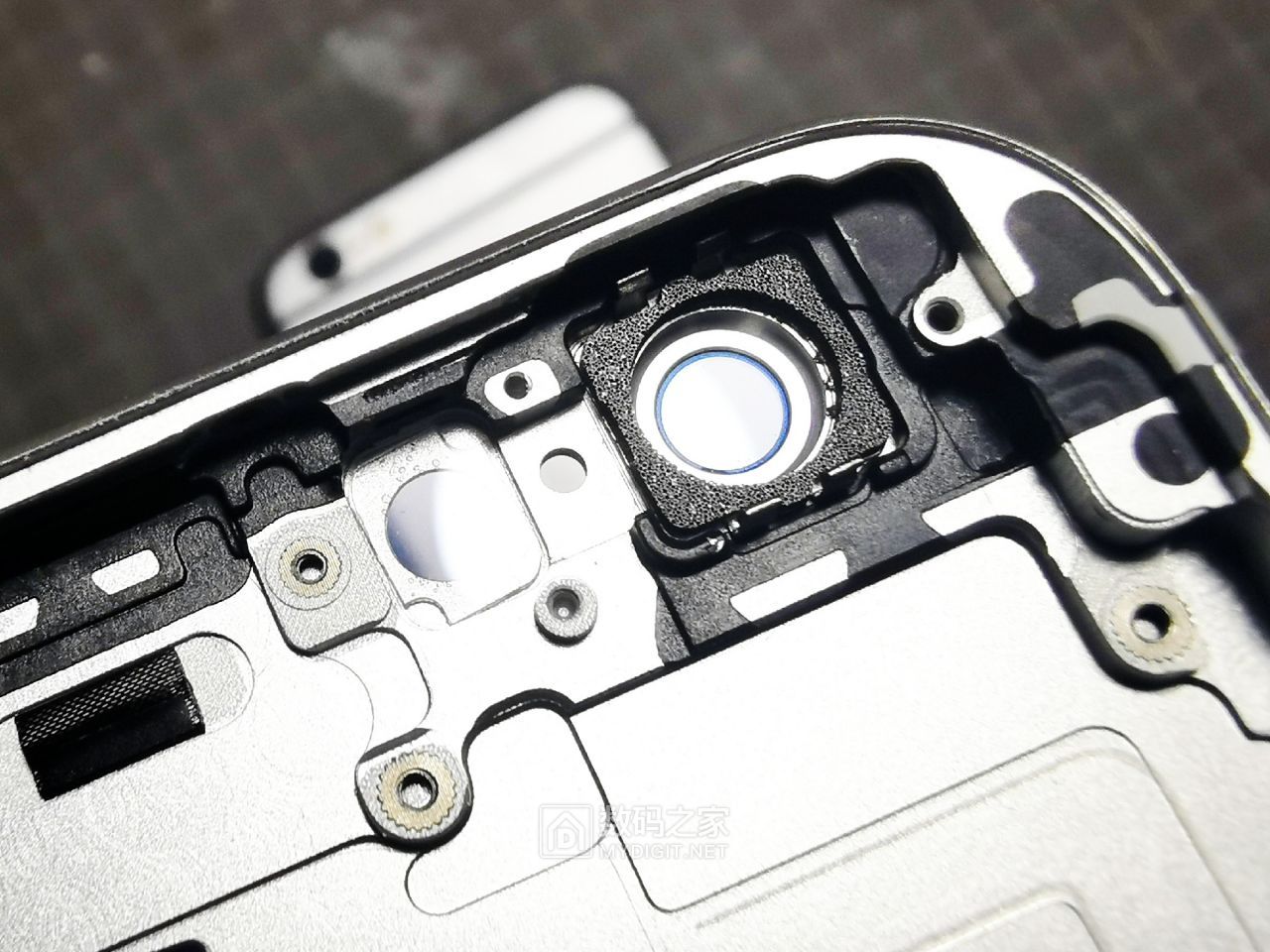

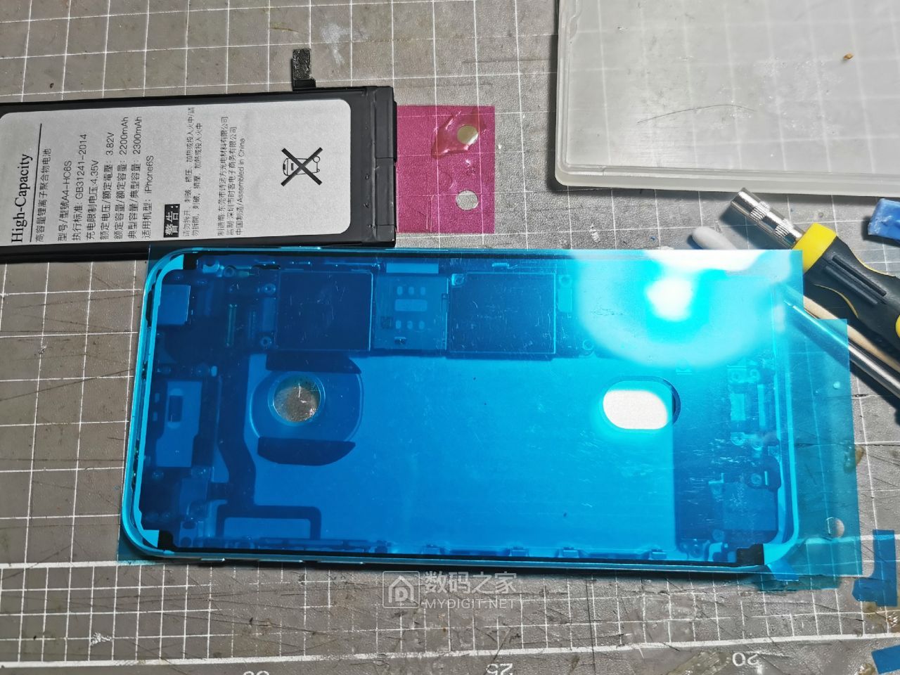

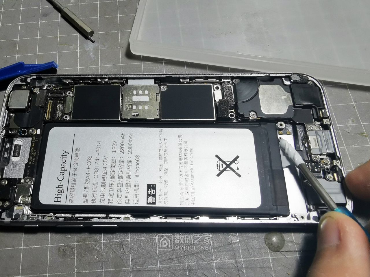

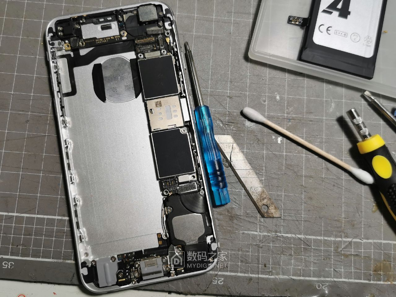

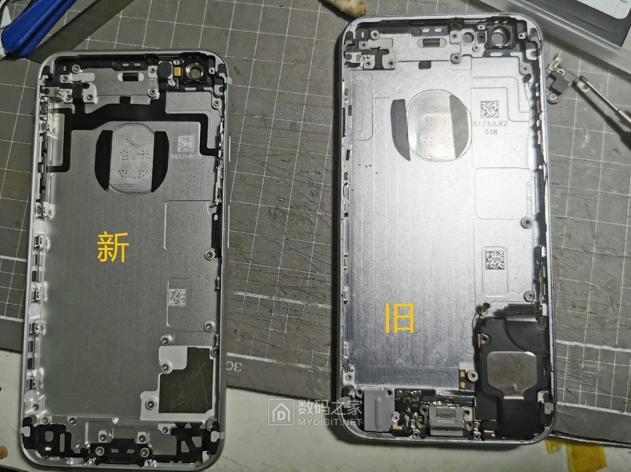

拆除屏幕和震动器后,准备把电池拆下,将主板、内配都换到新壳上
拆下了主板,转移了按键、电源、音量闪光灯排线,还有部分屏幕卡扣
主板我拆的时候还仔细看了一下,靓板来着,没有进水或者或者修过的.

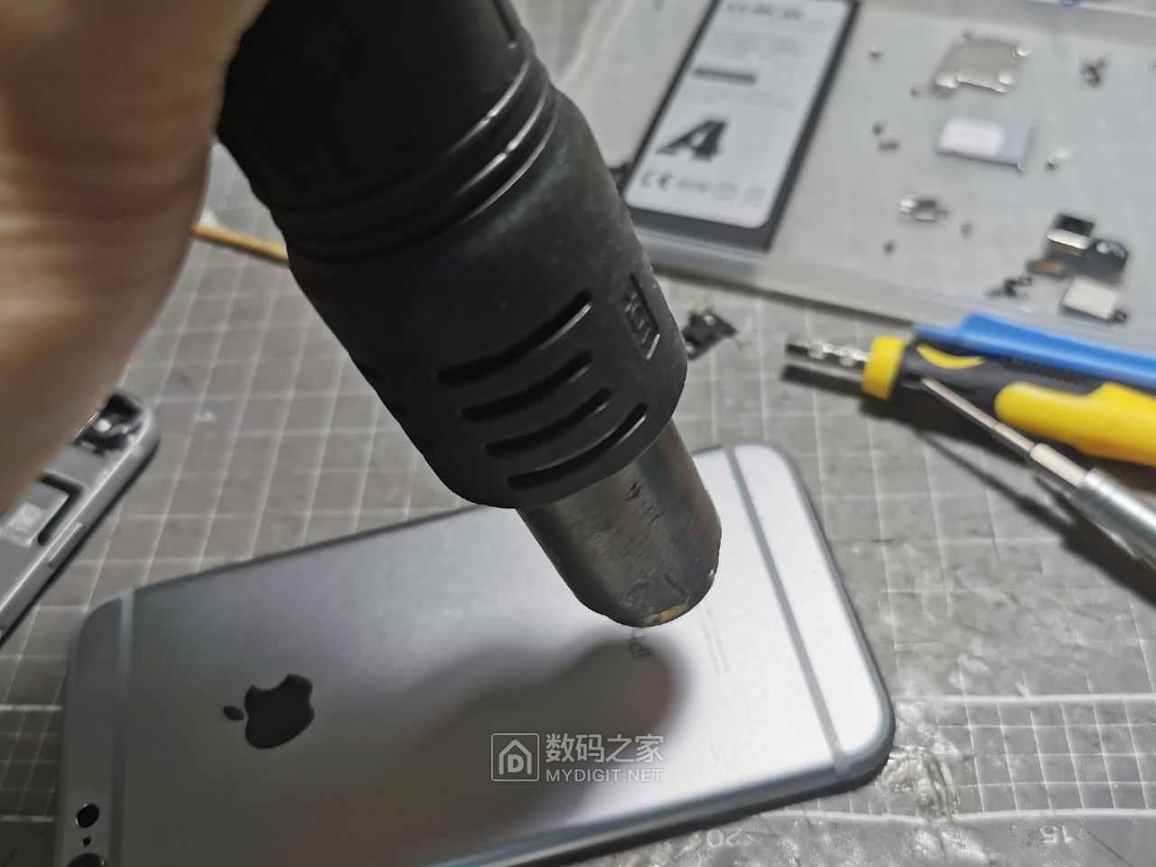

尾插排线这是黏住的,热风枪加热,慢慢撕下来即可
喇叭、听筒(包括后面闪光灯附近的听筒)滤网拆的时候注意,别硬来,也要用热风枪吹一下再拆,
这两个东西是很容易变形的
装回主板
旧的外壳没啥用了

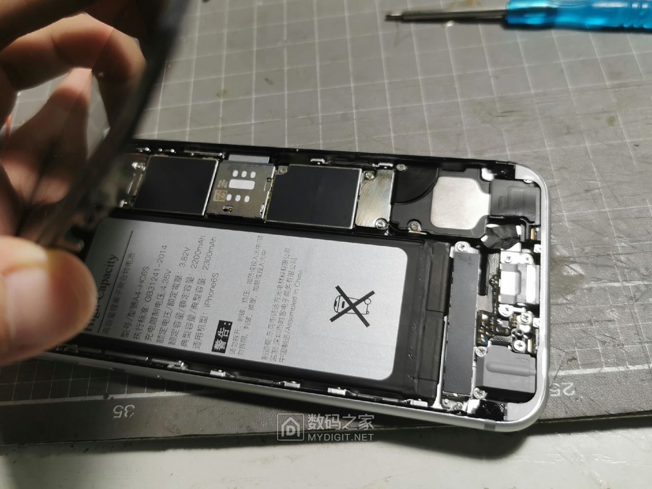

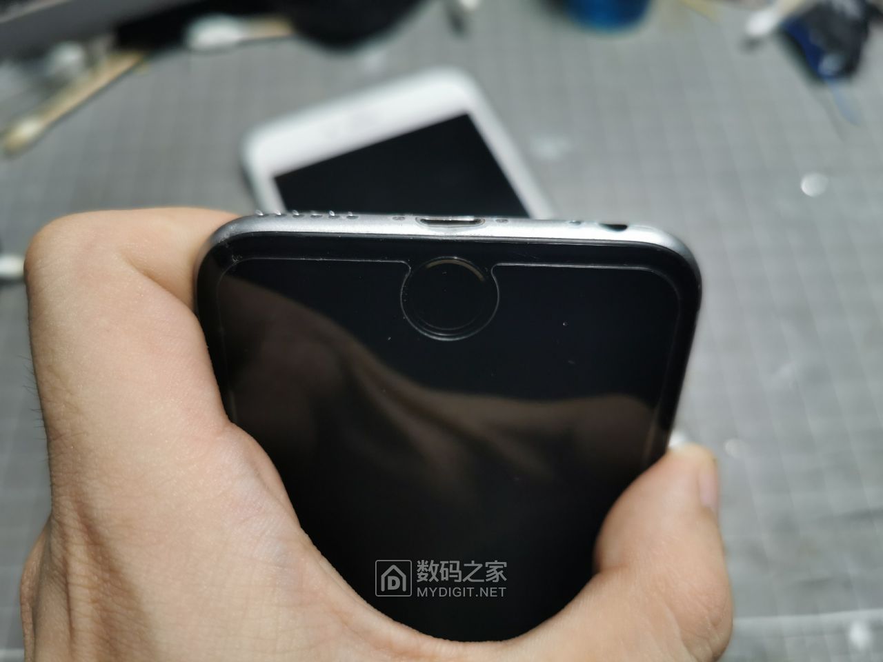

把屏幕和电池扣上去测试一下功能
都正常,再拆,电池背面贴上送的易拉胶,壳子缝隙那贴上专用的泡棉胶
装回,这一代的盖板比较小,螺丝不好装
而且不能装错螺丝,不然,你懂的
打上尾插螺丝

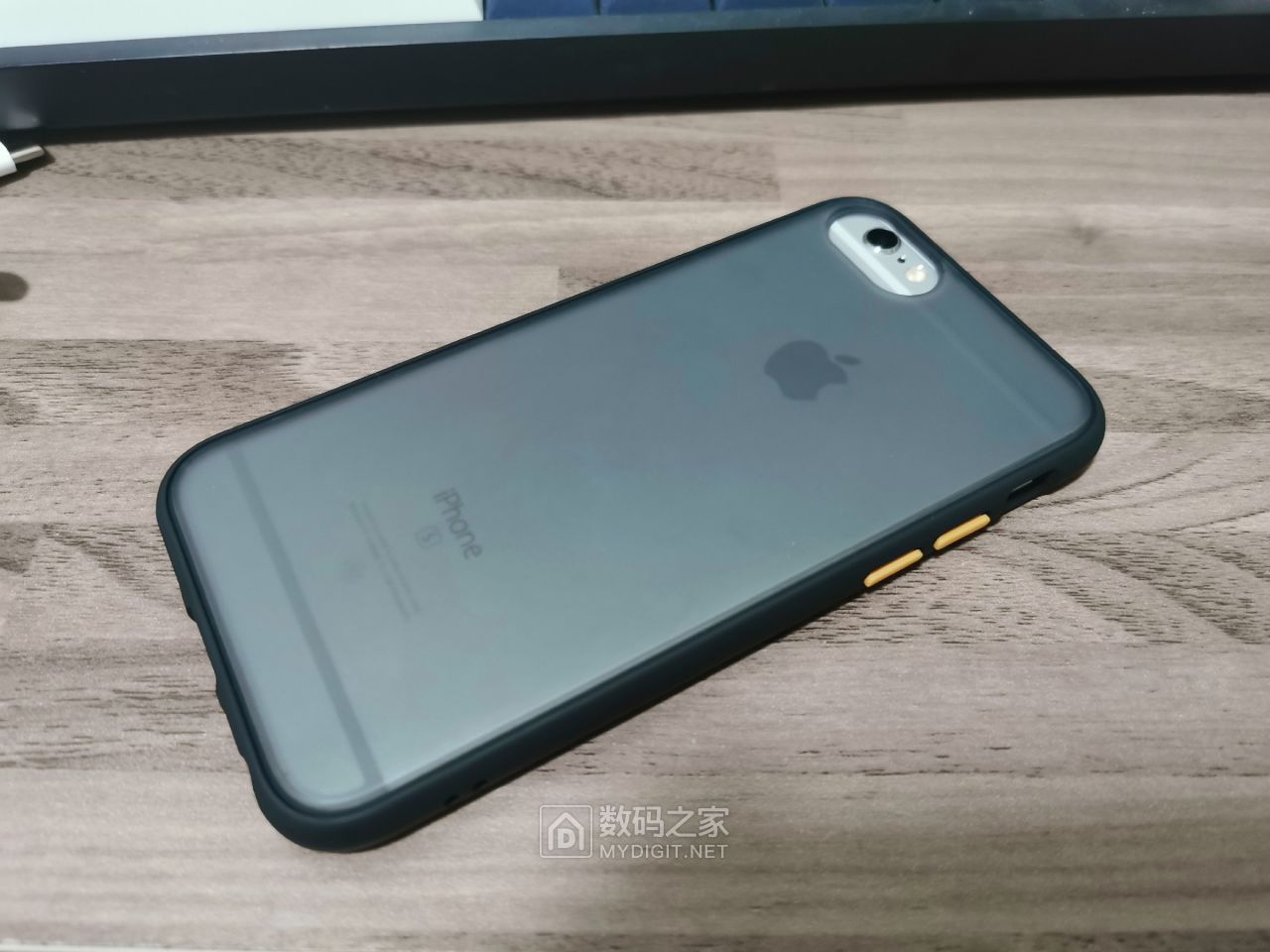

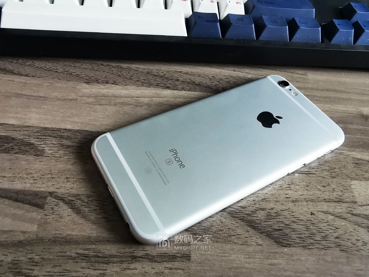

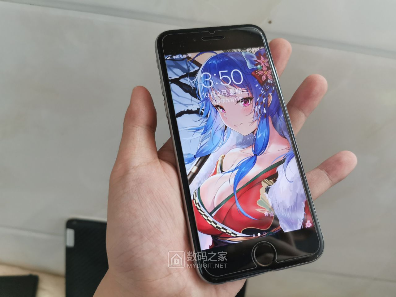

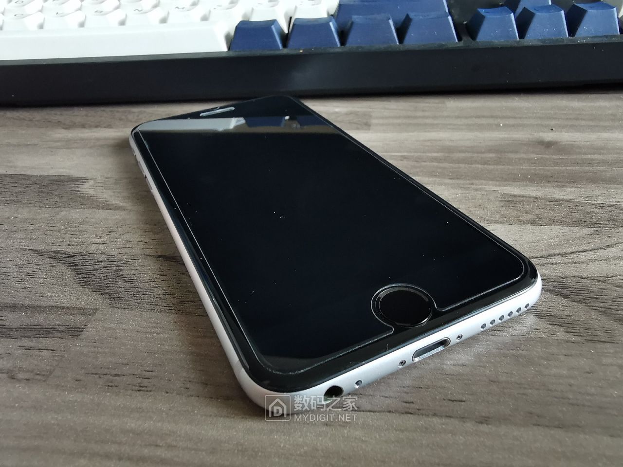

一部iPhone6s的靓机就这样诞生了
买了一个“网红款”手机壳
午夜绿的

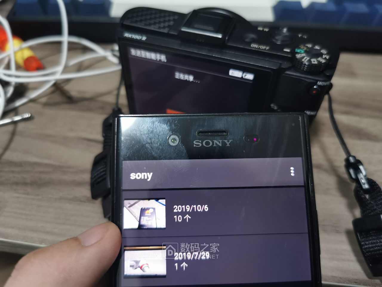

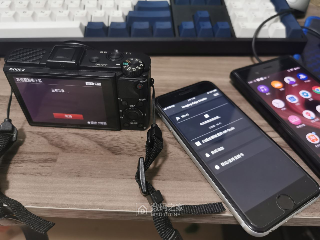

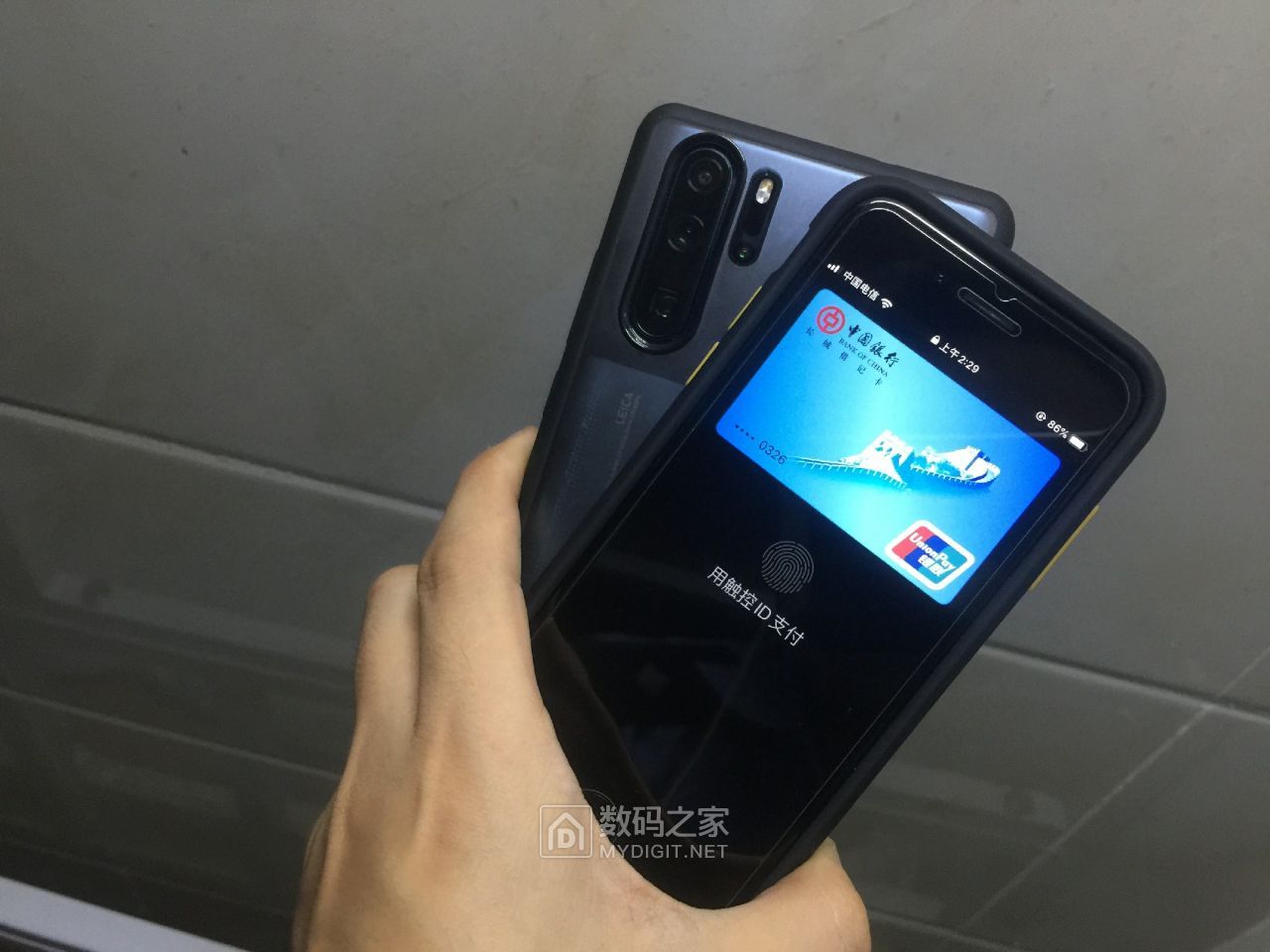

然后吐槽一下索尼的这部黑卡相机,我本来想测试一下我这部iPhone的NFC天线有没有装上
用iPhone触碰索尼黑卡相机的NFC区域,想连机读取一下相机的照片,但碰了NFC没一点反应,
手动连接,手机死活找不到相机。开始以为是我手机问题,换了P30PRO也一样
( 注:此时我的P30 PRO已经打开NFC功能,iPhone NFC默认是开启的)
然后,我把之前用的索尼XZ1拿出来,触碰一下,好了....
这种事情不只是发生第一次了,之前的PS4画面串流也是
换了别的牌子的手机都不行,换成索尼自家的,又好了....
那相机不行,怎么测试iPhone的NFC呢?

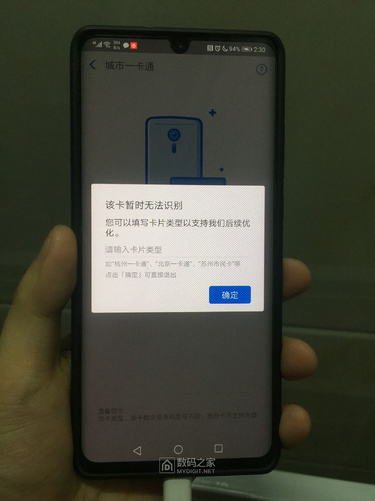

如果之前绑定Apple play的话,待机状态按home键两下,
打开支付模式,再贴到P30 PRO那种有NFC安卓手机背面就可以了
有反应,不能识别到刷的是什么卡,这也正常
证明我的6S的NFC还是装好了。

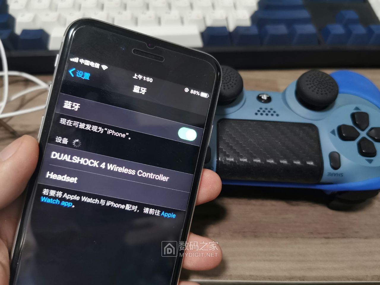

倒是现在连接PS4的手柄比以前简单一些了,几乎是秒连的
不知道PS4连接这手机还会不会识别不到
