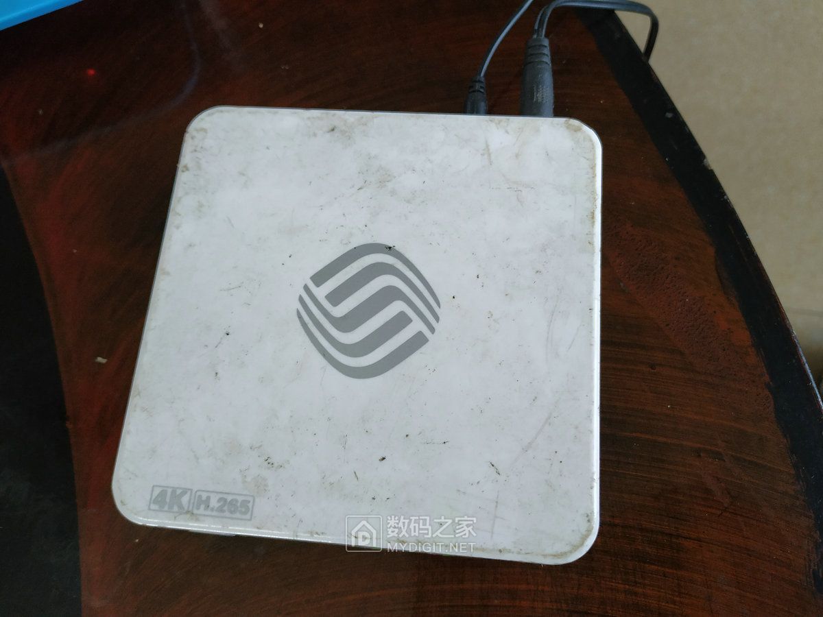

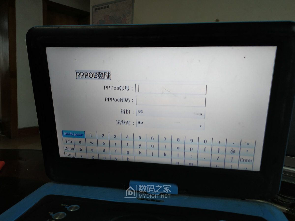

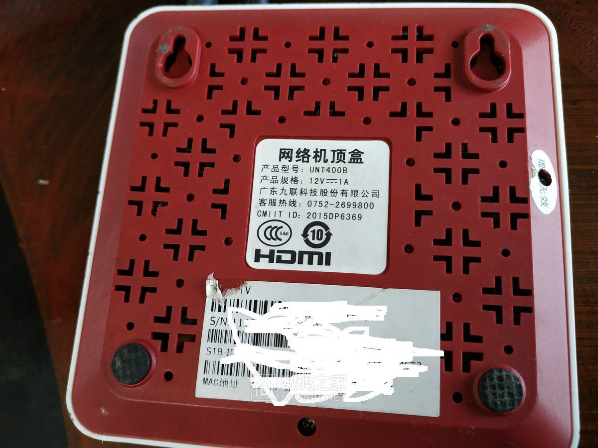

手贱,把天猫魔盒青春版M11烧了,找了个旧的移动九联UNT400B机顶盒,已经不能进桌面,
2个螺丝
能开机

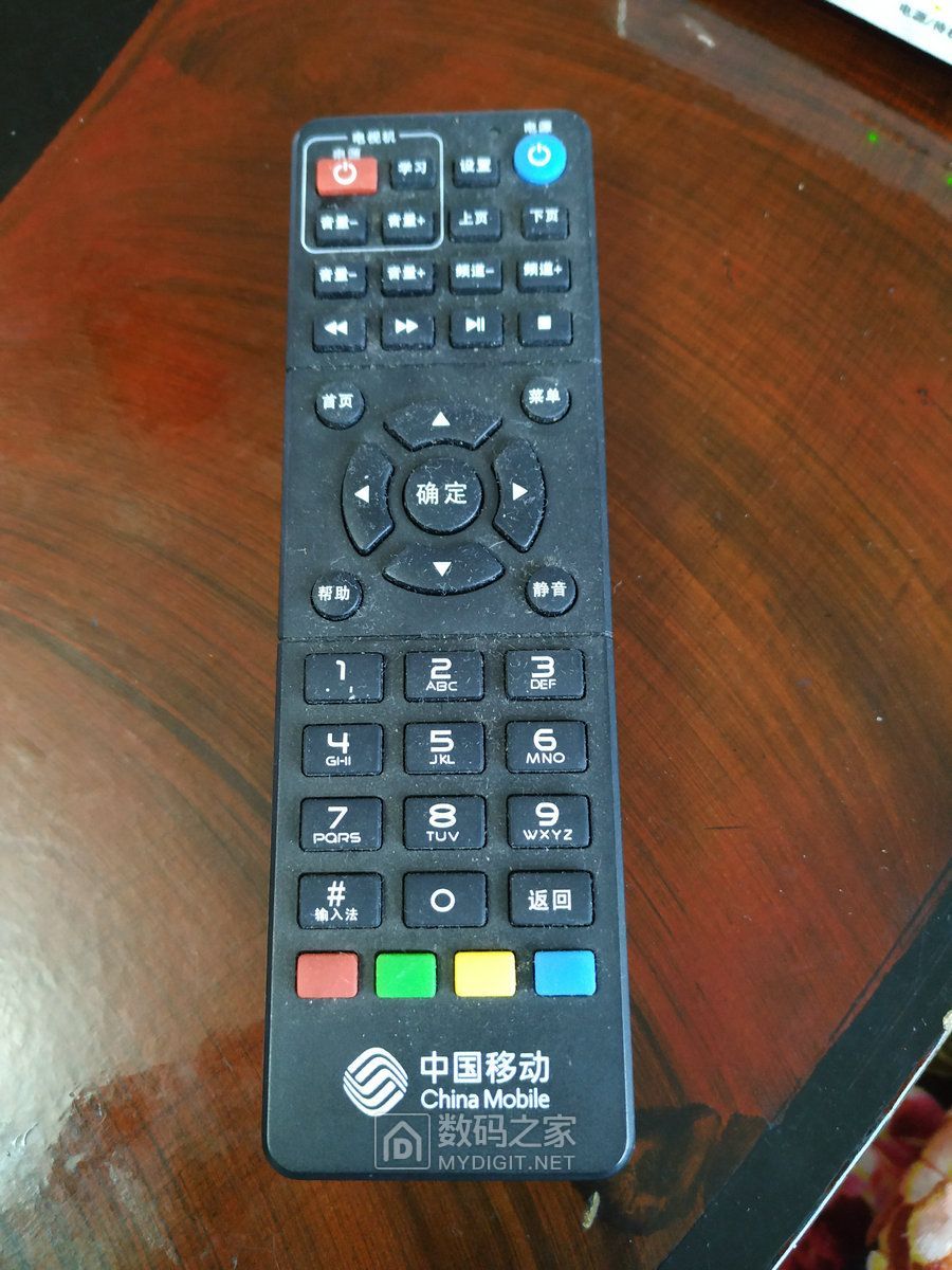

有遥控器

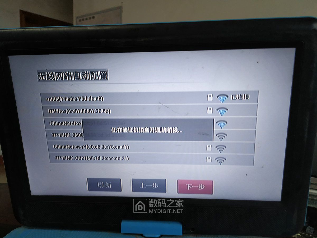

连接网络

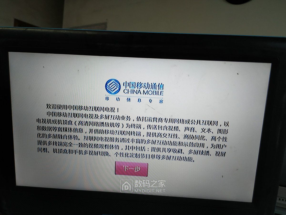

不能进桌面
要移动的账号
只能进到这来,不能安装3方软件

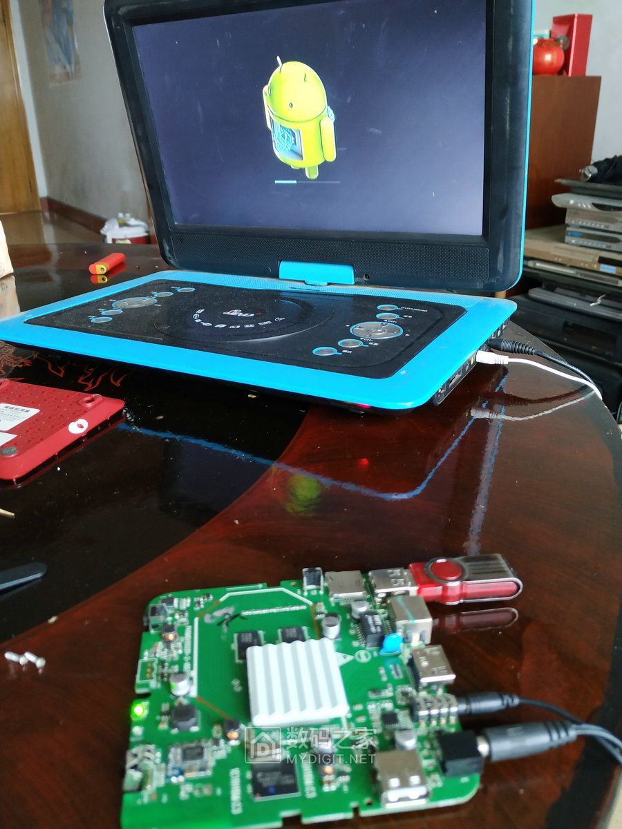

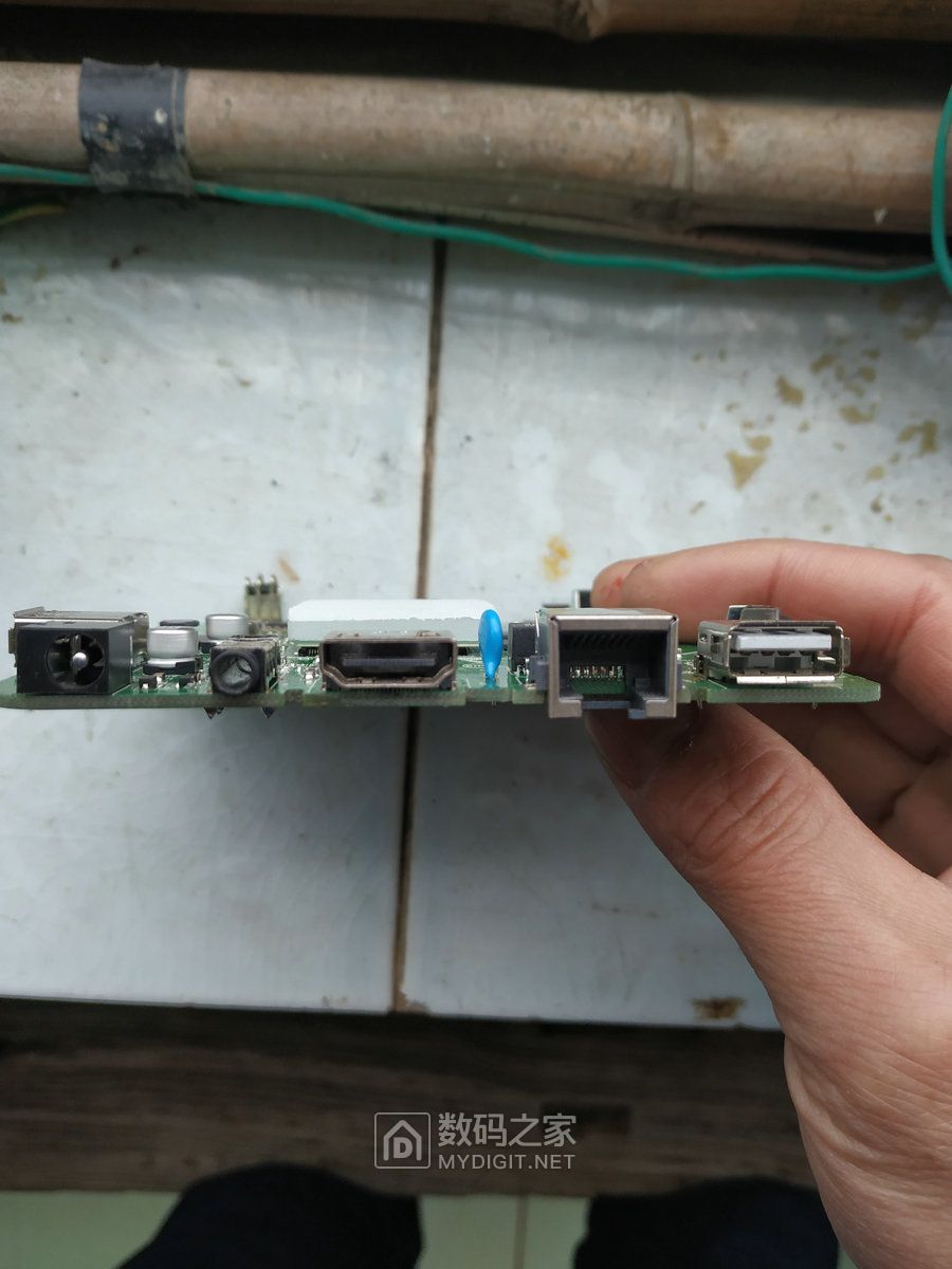

拆开后盖,背面干净

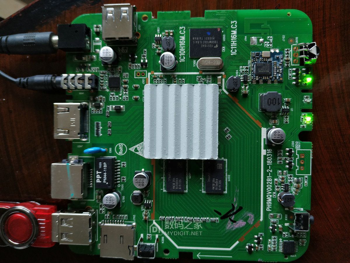

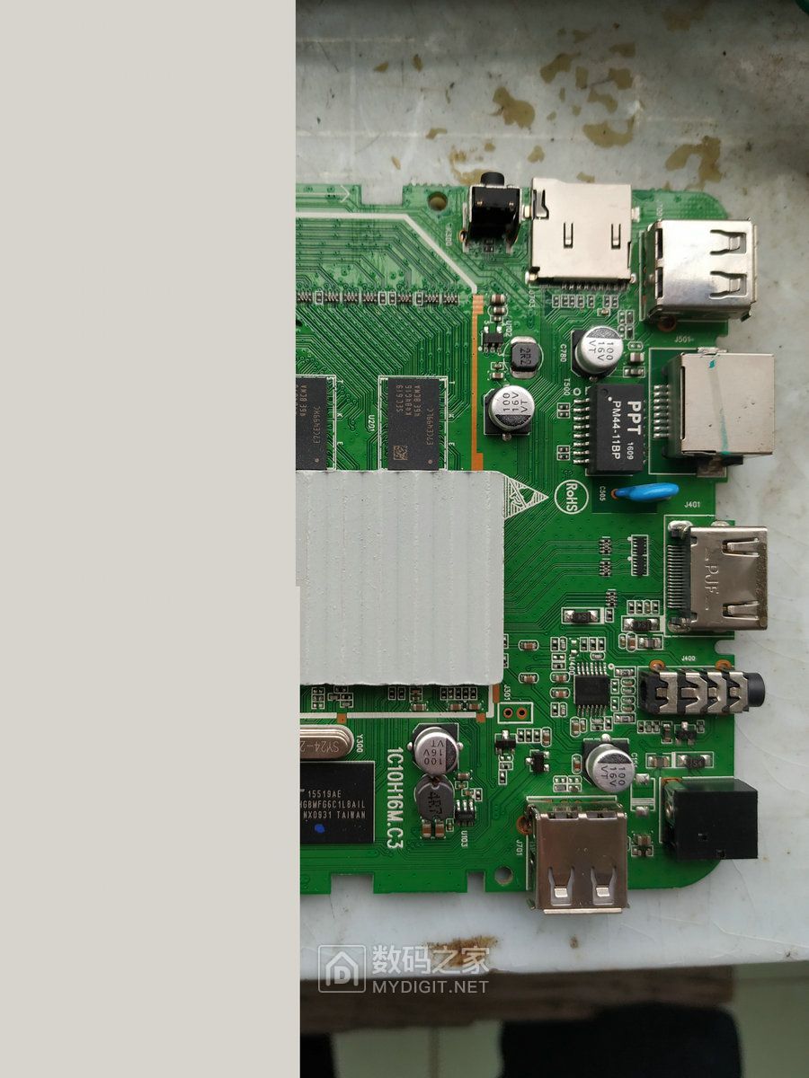

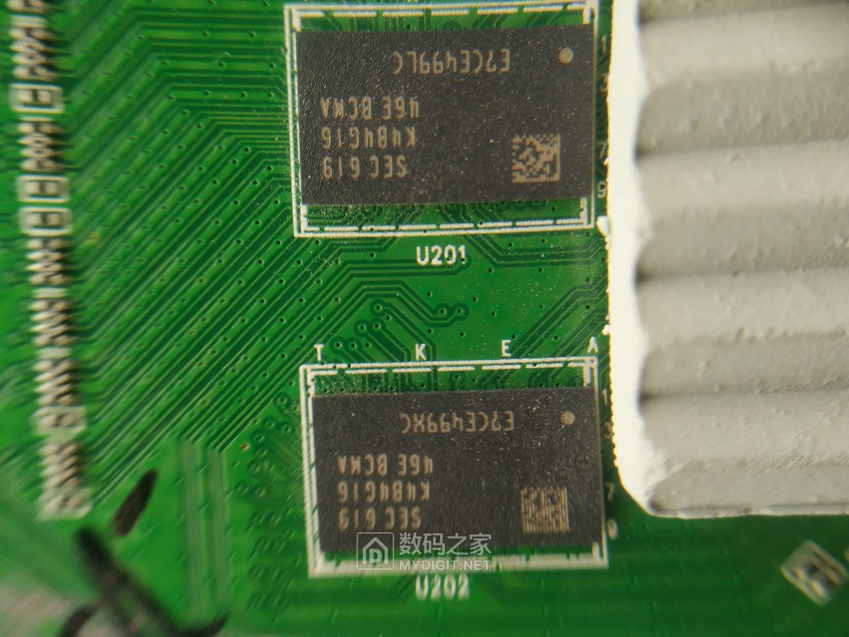

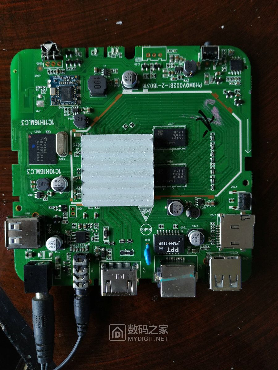

三星DRAM,K484G16 46E 512M内存,2块组成1G,
cpu有散热片,没有拆下来。
东芝嵌入式NAND闪存8G
12v电源接口,av及音频输出口,HDMI高清输出口,RJ45网口,USB2.0接口,

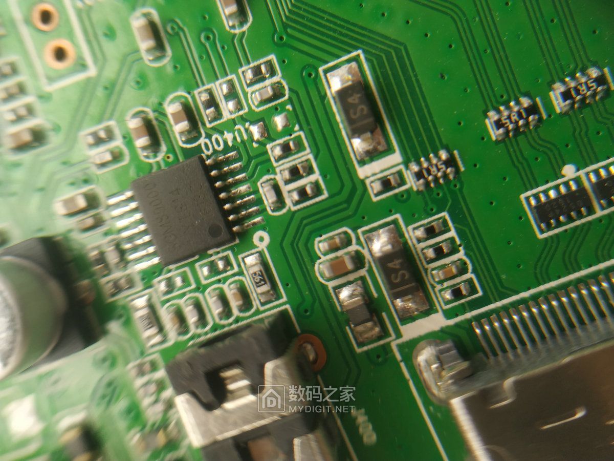

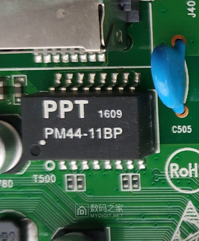

pm44-11bp 网络滤波器。防止有线网卡高电压过载,保护电路结构。

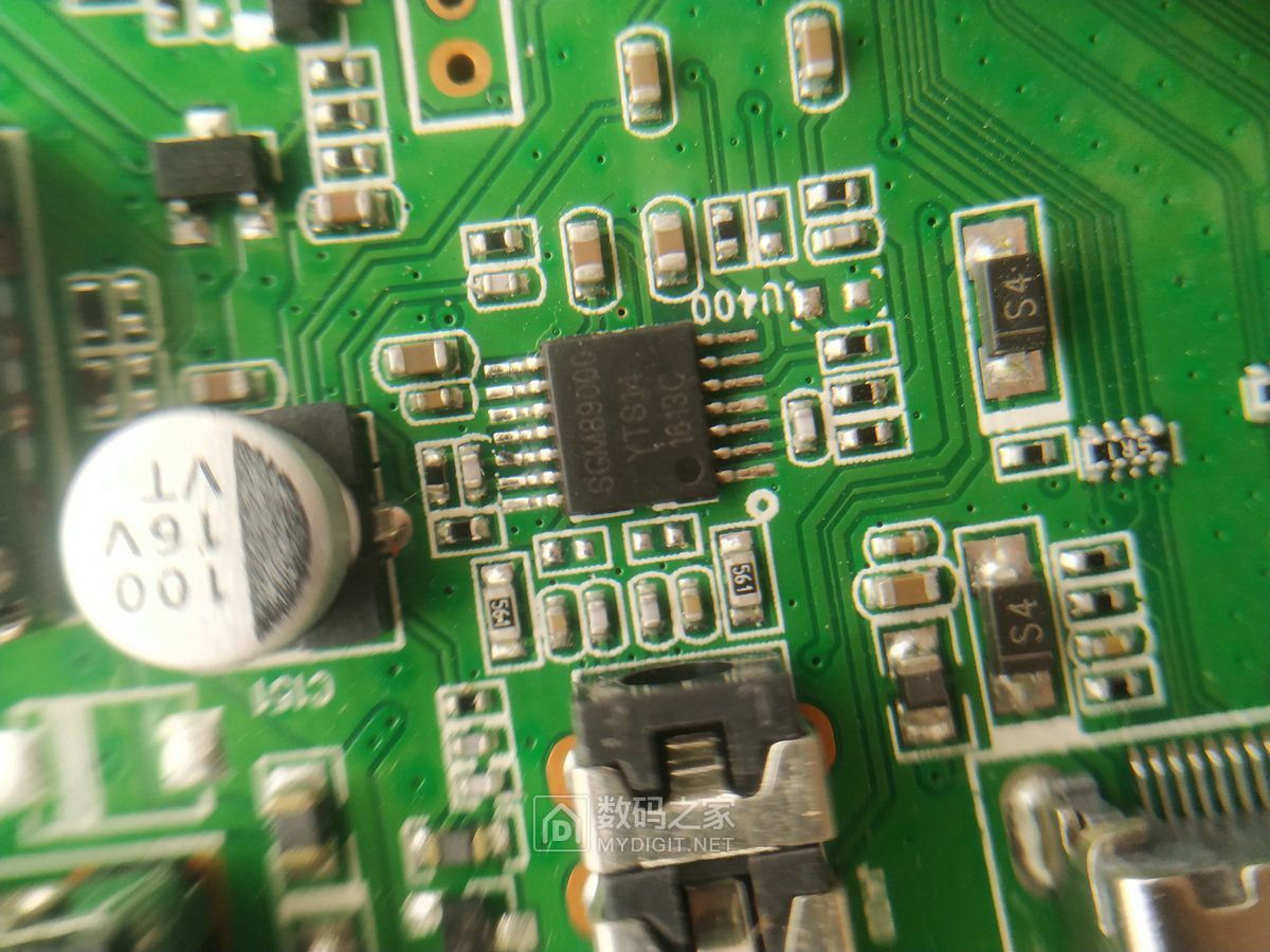

音频IC,采用了圣邦微的SGM89000,用来提供盒子的AV音频输出
Wi-Fi,无线网卡。此次采用了RealtekRTL8188。
2.4G单频段,不支持5G通信接口:USB2.0;无线标准:IEEE 802.11b/g/n;频 带:ISM2.4G;带 宽:HT20/HT40;传输速率:150Mbps/1T1R;

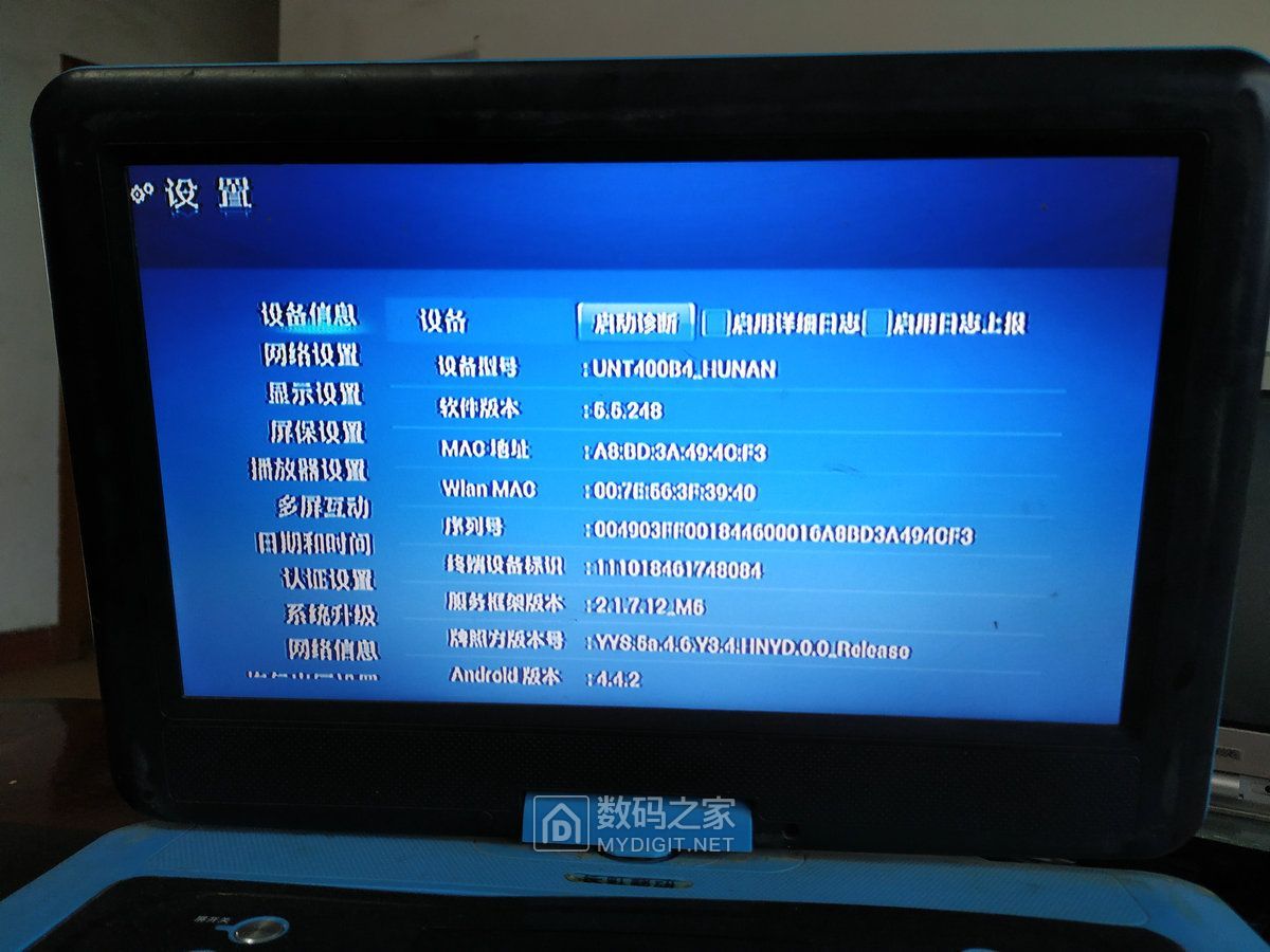

开机显示

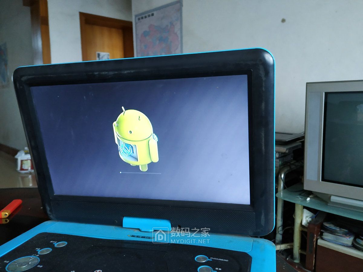

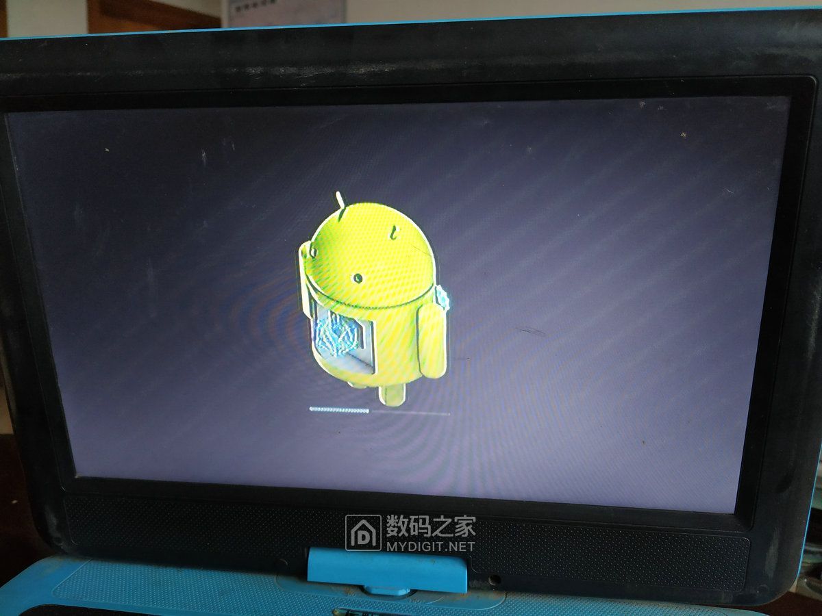

下载好破解安装文件,拷贝到U盘,
刷机短接这2个孔,插上U盘,开机
然后出现小机器人,放开短路的镊子
慢慢等它刷机

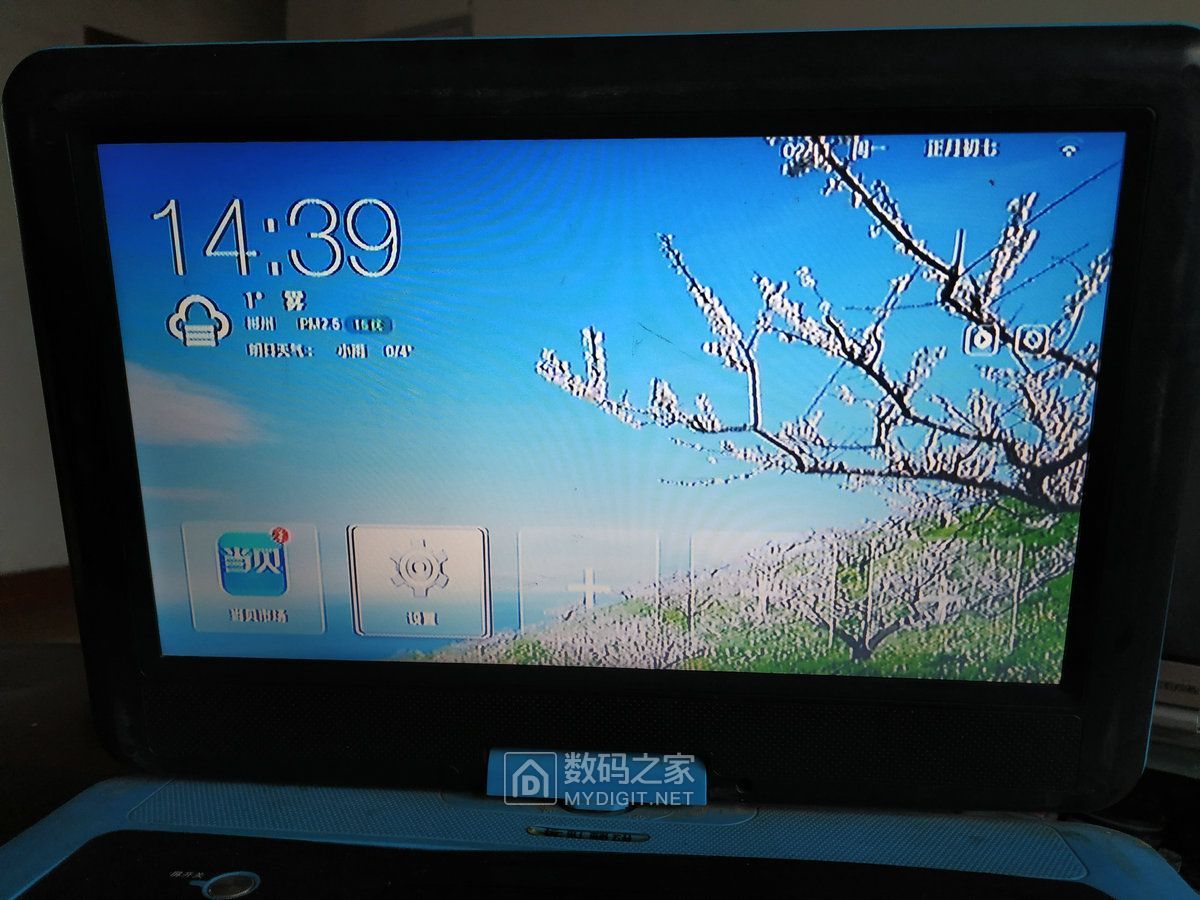

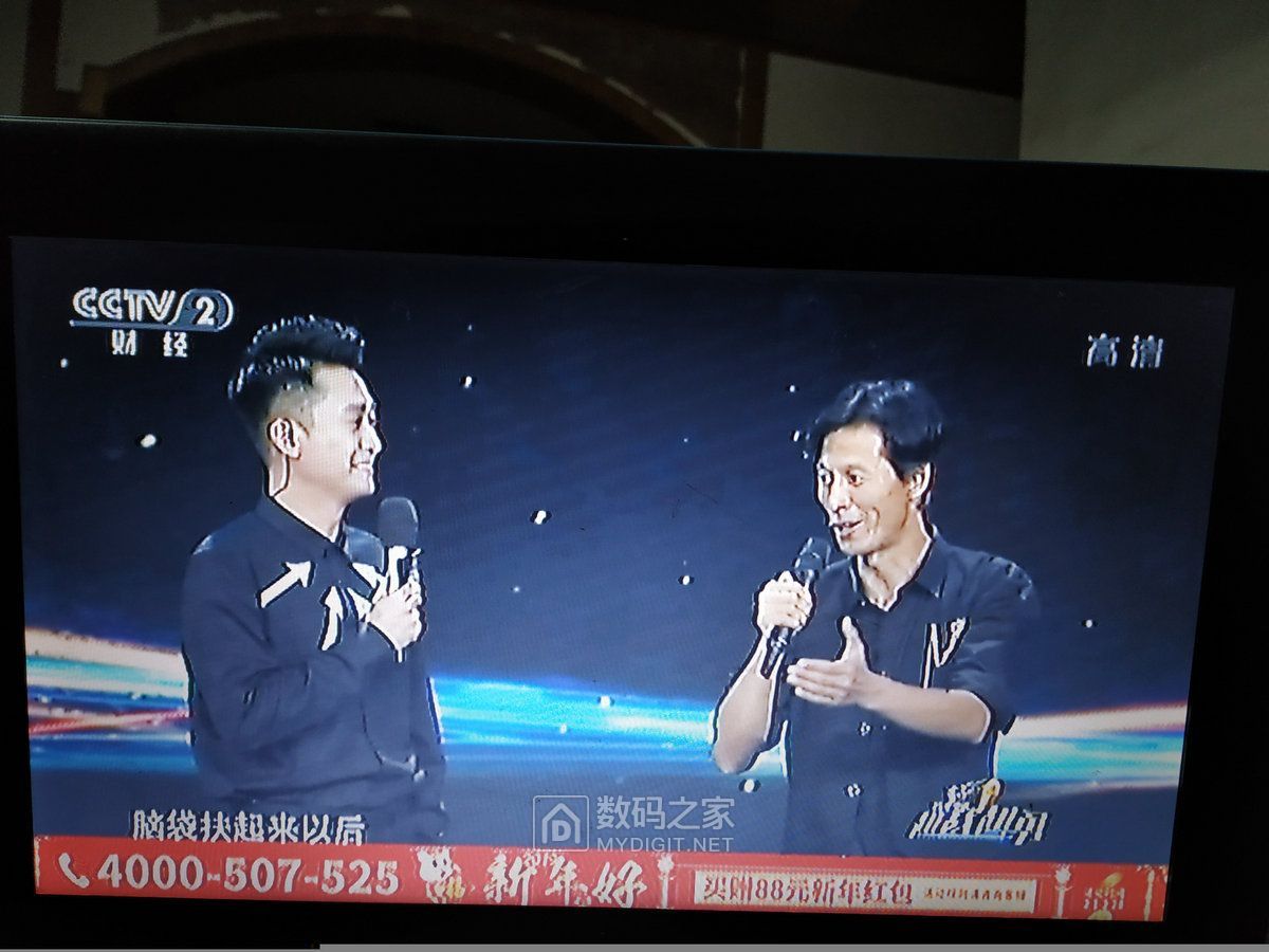

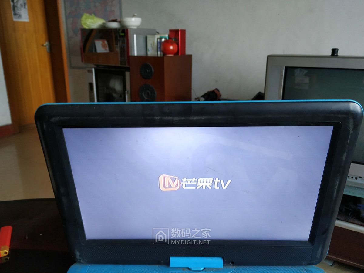

刷好了,可以通过当贝下载APP了

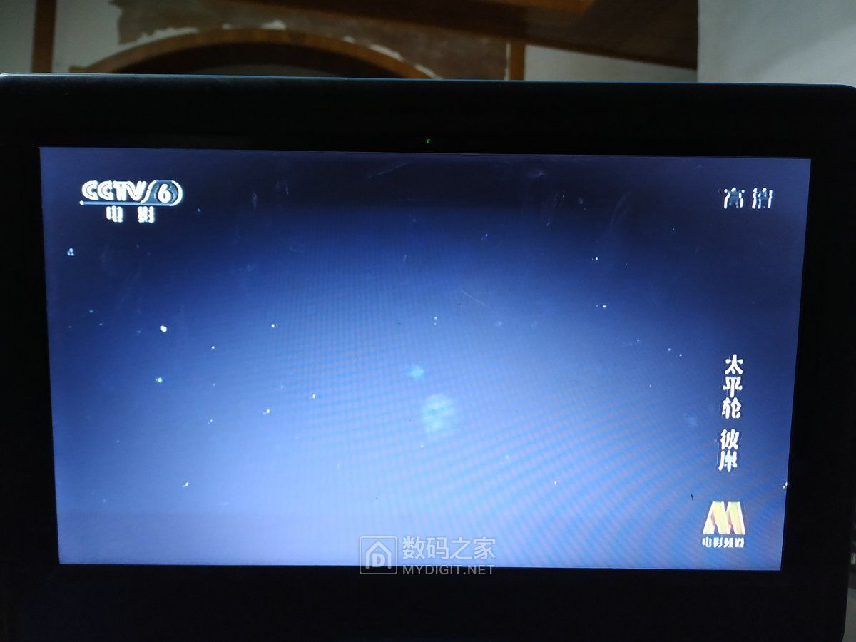

收看电视

发表于 2019-2-12 11:56:25 | 显示全部楼层
没看明白刷机时板子和显示器怎么连接的?
用那根音频线?

哈哈实在没办法我才用移动DVD作显示,一般都用HDMI转到VGA接显示器
 楼主| 发表于 2019-2-12 13:17:30 | 显示全部楼层
fqxxqwy 发表于 2019-2-12 11:56
没看明白刷机时板子和显示器怎么连接的?
用那根音频线?
自己用2根耳机线做了根AV视频音频线,正常连接DVD小电视
这样就能在DVD上显示了?
这没搞过啊,新鲜

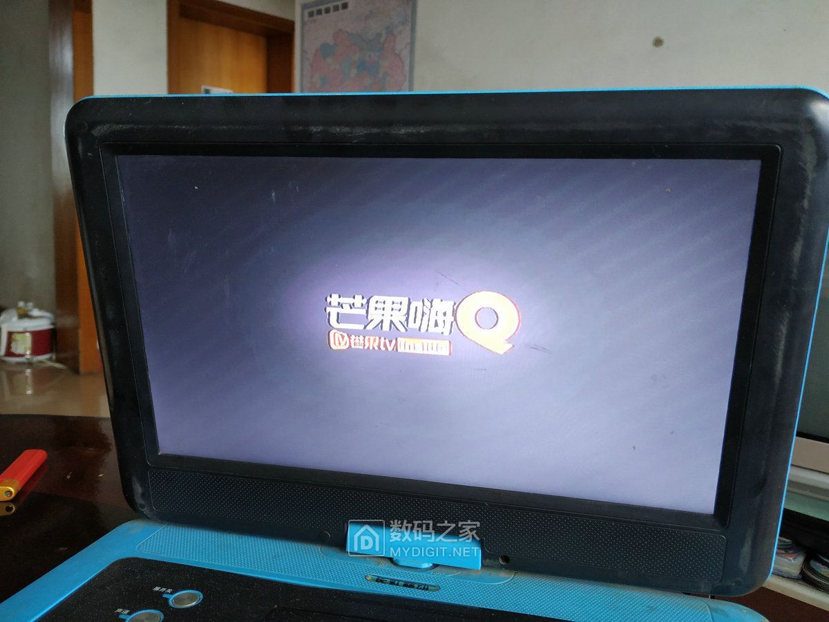

发表于 2019-7-23 14:49:46 | 显示全部楼层
这个机顶盒,刷芒果Q的rom,用着还不错,
