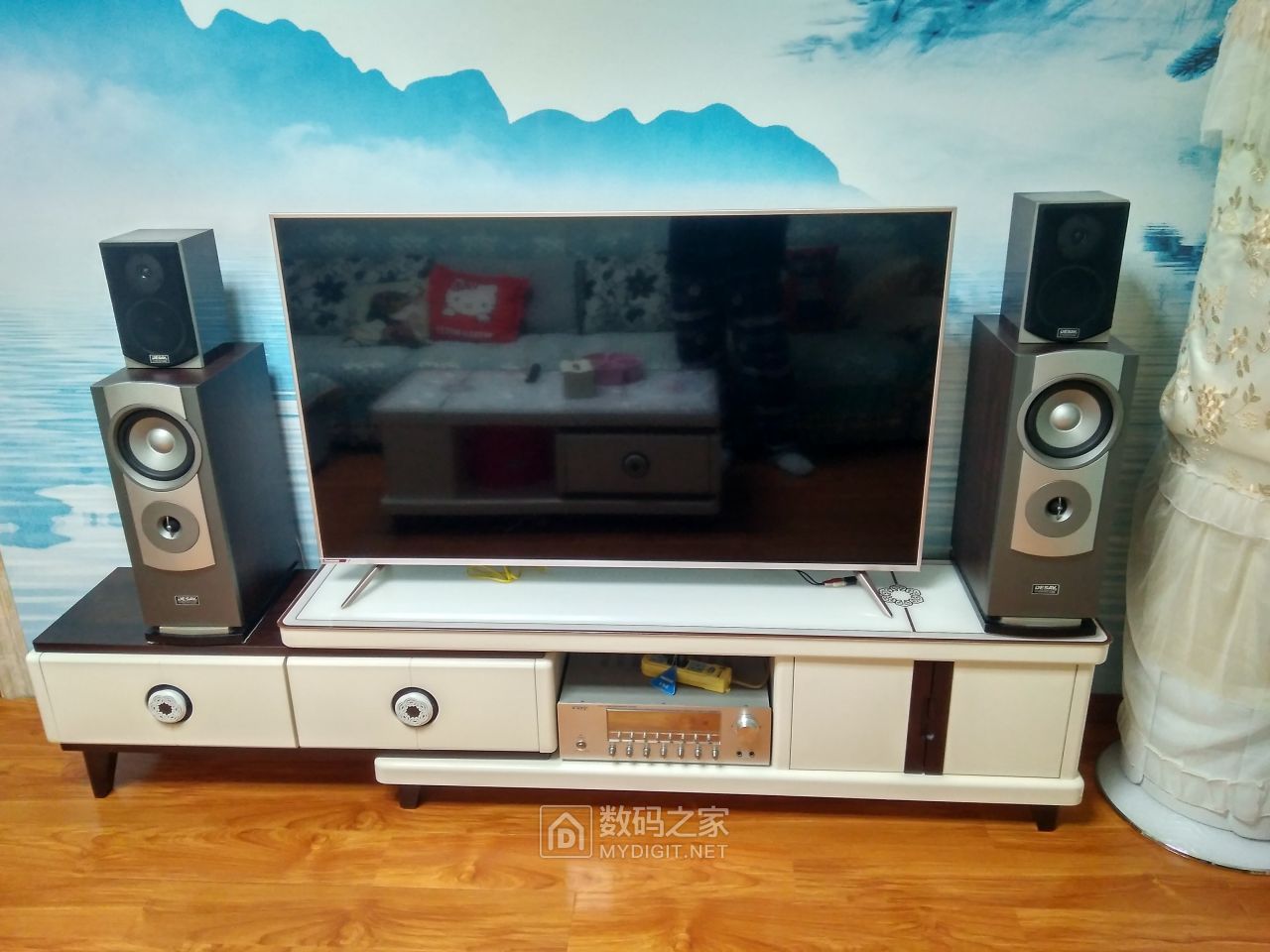

功放以前接dvd到普通电视还可以,现在换了55吋电视只有个HMDI接口输出,中间缺了哪一环,有人用迷你主机不知行不行,坛友给个主意
中间差一个类似dvd的
中间差一个类似dvd的

电视有个RCA的数字音频输出口,想把它接到功放代替电视啦吧,但直接用功放莲花头接没有声音,说明是数字音频和模拟信号功放完全不搭

长虹自代网络软件极光,终于知到要用数字音频同轴转换器转成音频模拟信号给功放用

专业的解码的太贵,已经淘了一个同轴数字音频转换器29元,转成左右模拟音频问题解决:biggrin:
