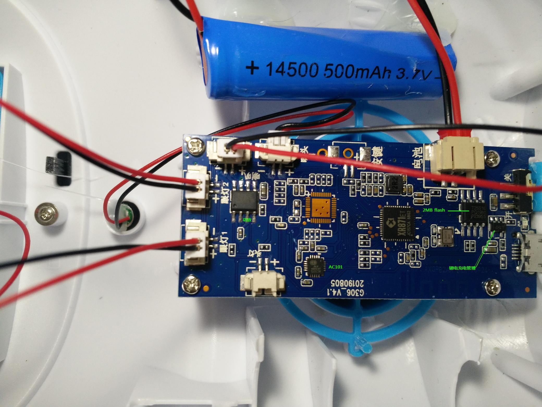

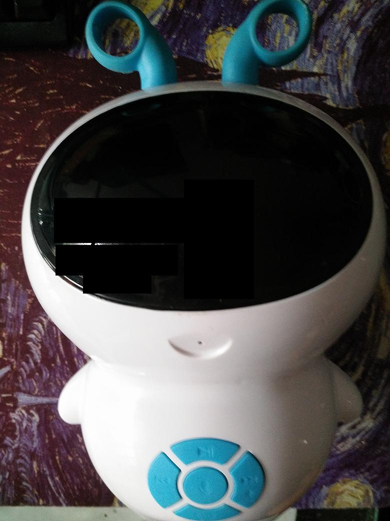

外观

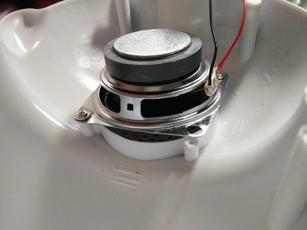

糟糕的装配,喇叭这里有大缝隙,只好自己调整了一下
500mAh电池
XR871ET (ARM Cortex-M4F 448KB RAM)
2MB flash
AC101 Audio Codec
跑的是 FreeRTOS

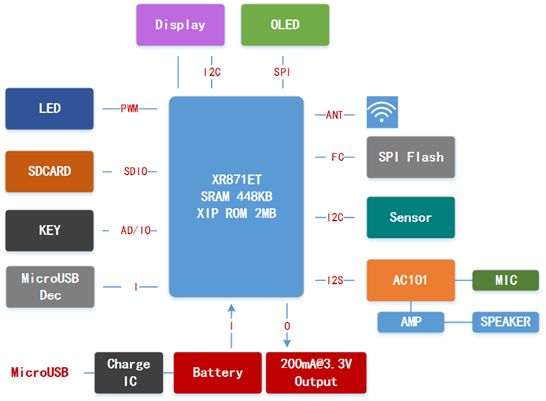

XR871ET 功能示意图

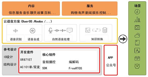

XR871ET 软件方案

搜到资料说这个方案支持语音唤醒, 本地语音识别(应该是提前训练好的神经网络)
但是这个压根不支持。
你有这个方案的开发方面的资料么?

发表于 2020-3-16 17:41:03 | 显示全部楼层
我也有个这种机器人,内部大同小异
