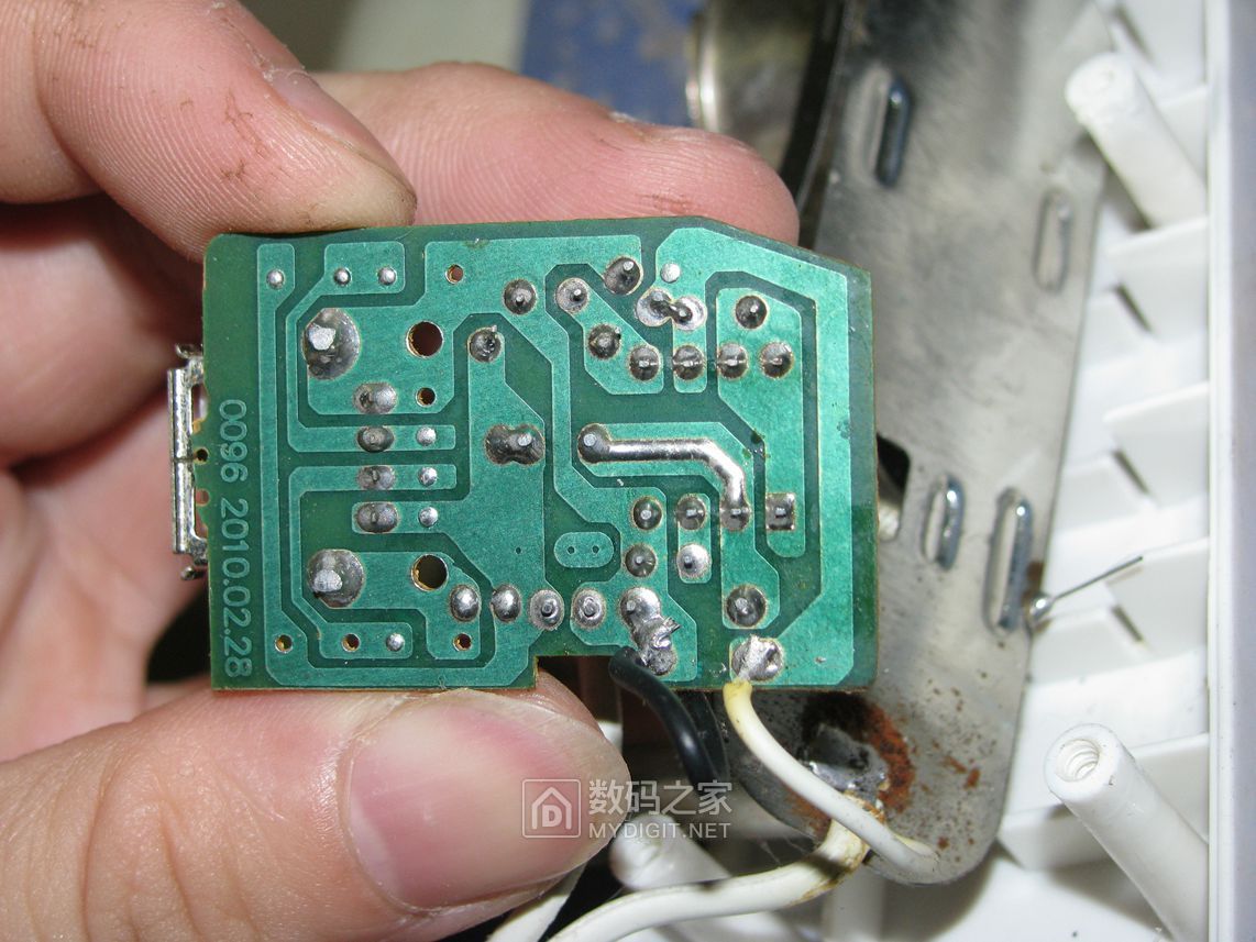

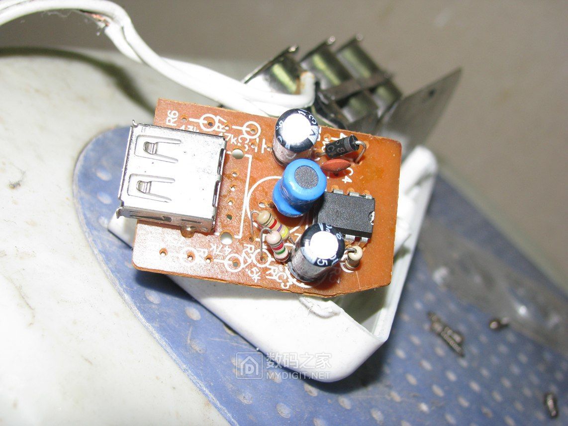

usb板子换掉吧

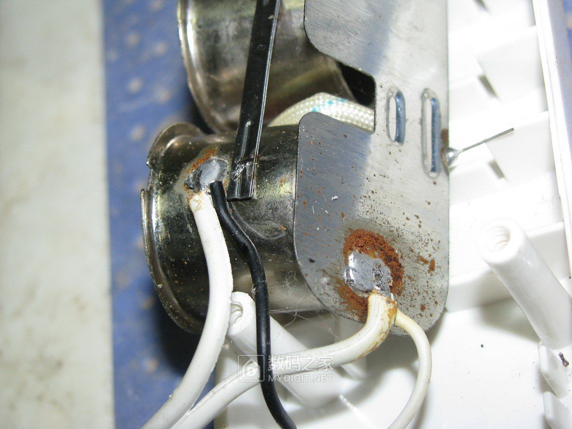

装个保险,弄掉焊膏,凑合能用

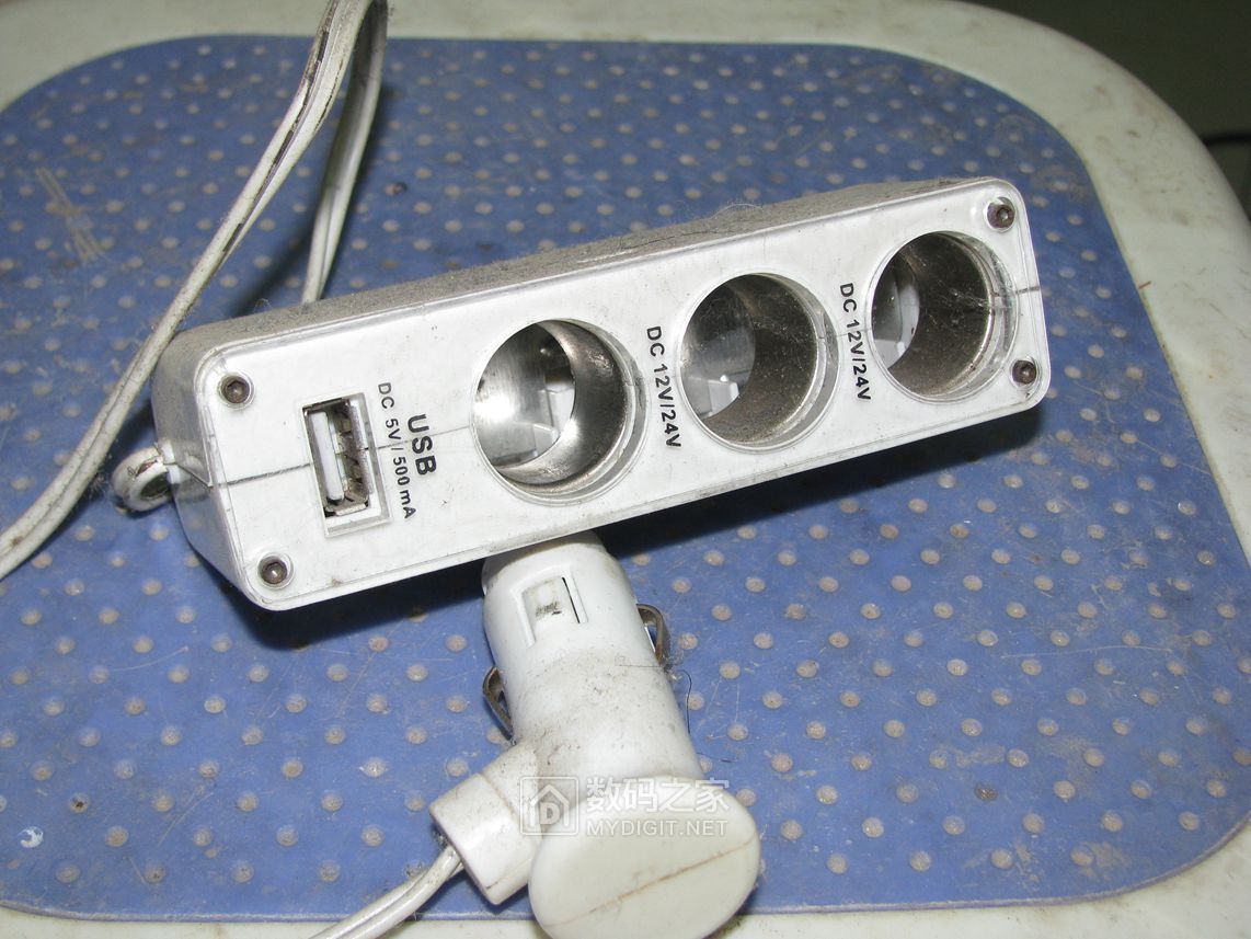

5V 500ma 啊,看了泪奔,应急中的应急了

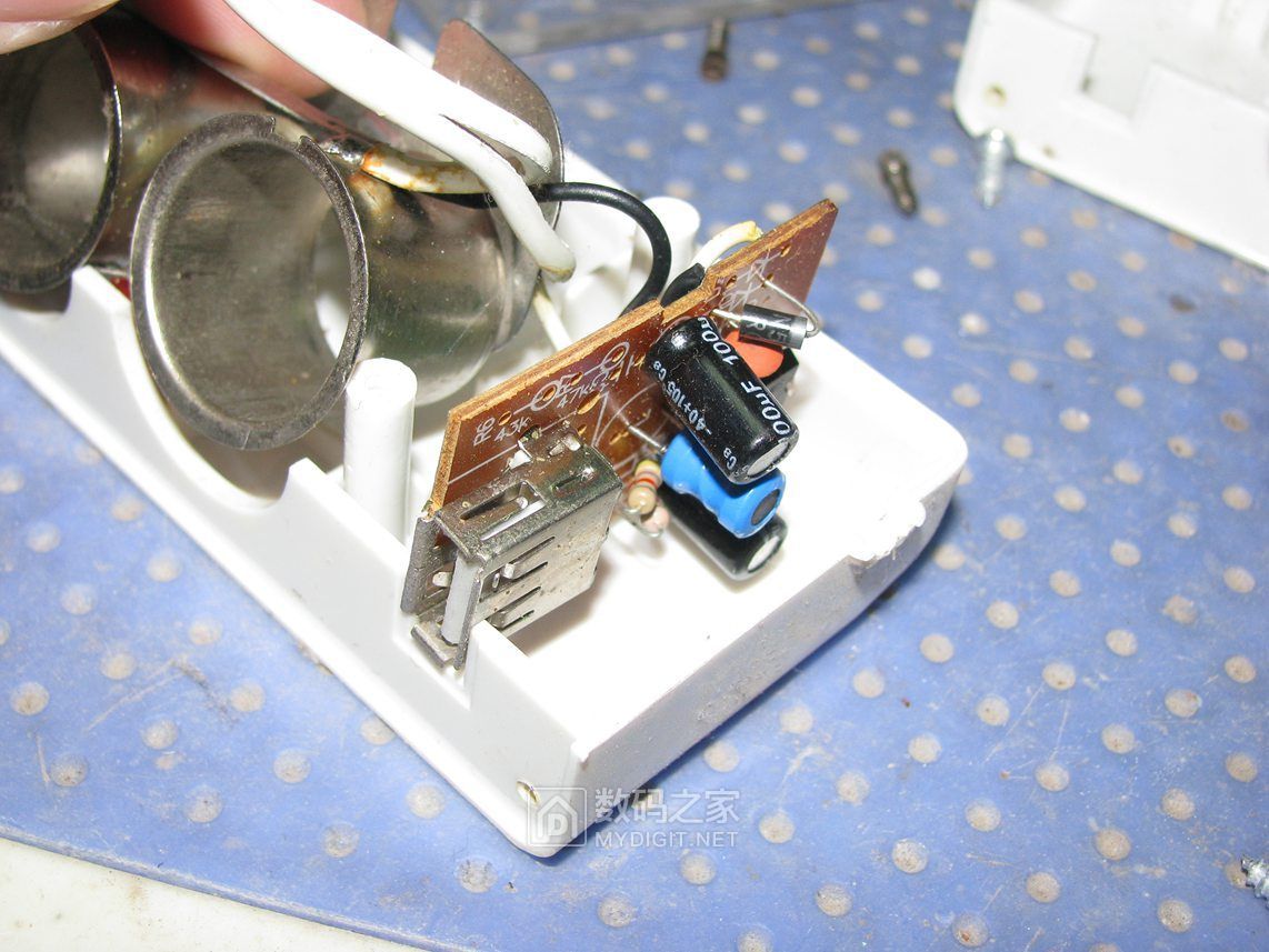

好小的电感,可以把板子换成QC3.0的快充模块了

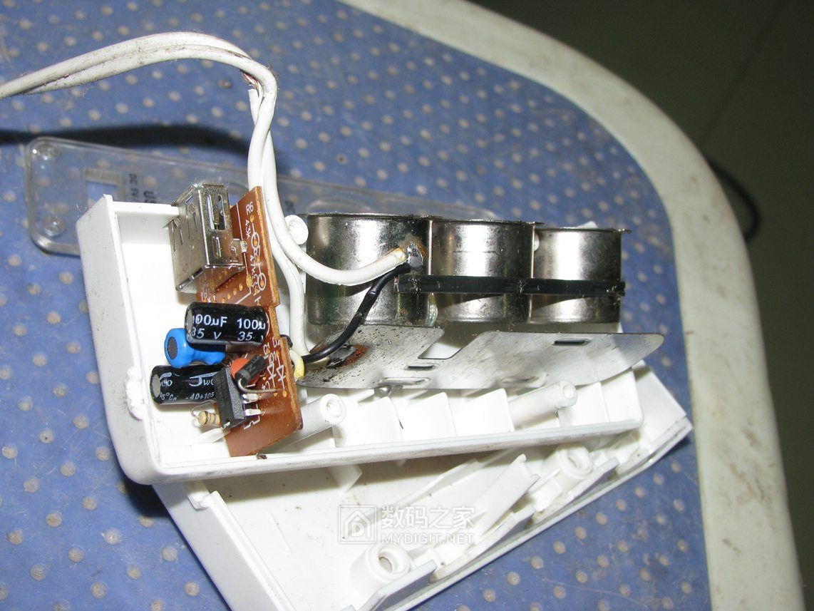

看起来好脏啊。

愿意的话,换个电路板还可以用。

做工太差了

哈哈。。。。500毫安,没有虚标,挺有良心。。。。。

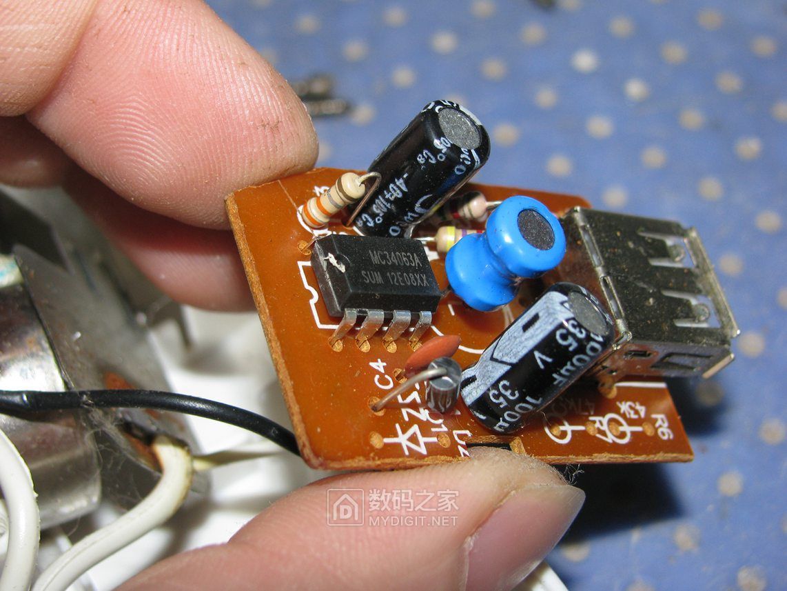

竟然没有用78L05,良心产品

USB口的做工和用料还对得起参数。

铁片片+34063,啧啧啧!
给老人机充电用吧,点烟口最多带带行车记录仪吧。
