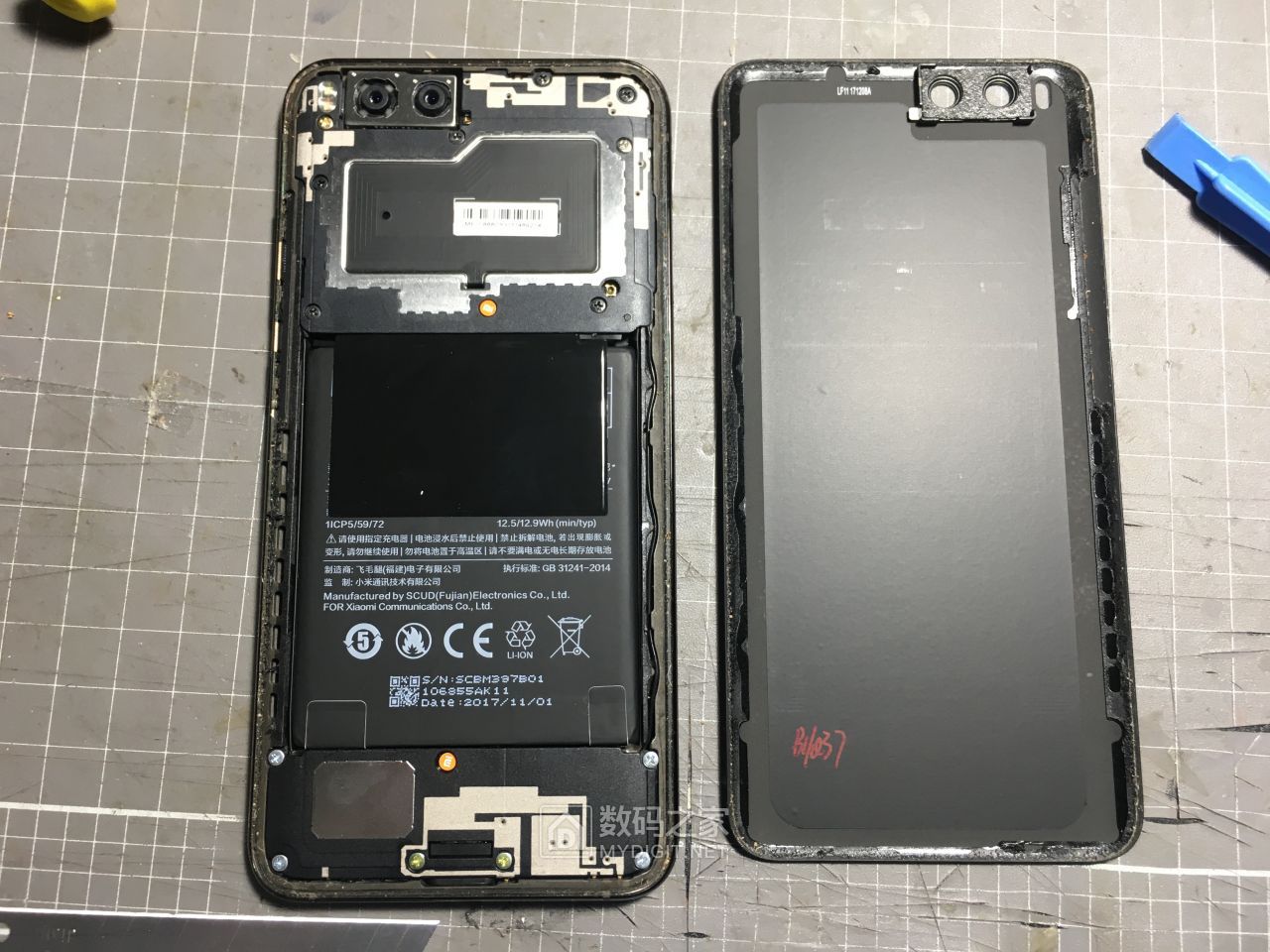

我妈妈这两天到我家来住一段时间,之前一直抱怨手机比较卡,耗电很快,
刚开始以为那些流氓APP惹的祸,重置了手机,还是一样,后来用软件测了一下,
电池损耗将近40%,低于6%就关机了。是电池的锅
昨天正巧是双十一,赶上电池有特价了,买一块新电池准备换上

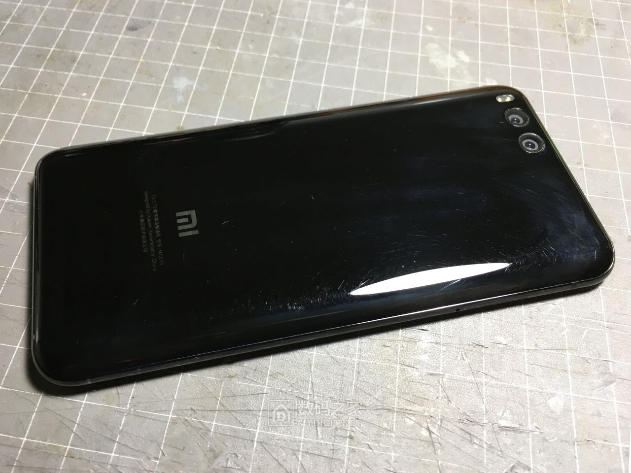

这手机还是我2年多前买给我妈,因为没有套保护壳,机身上的划痕可能多了点,
但屏幕那些都完好,表面也比较干净,证明她用东西其实还是挺爱惜的
你没看错,高通骁龙835的机子装了极简桌面当老人机用,
,当初买的时候我还在用三星的S8+,配置差不多。我自己都觉得买个小米6当老人机有点奢侈,
但想到我妈每次换手机都要适应好长一段时间,换个高配点的手机能撑的更久一点。
另外,我选小米而不是红米是因为配件的问题,经常接触手机的可能会发现,
小米的配件不管多久多少代的都能在淘宝上很容易的找到任何配件,坏了好修啊
而红米,不知道什么原因,电池也好,屏幕也好,可能过个3、4年就很难找到能用的了

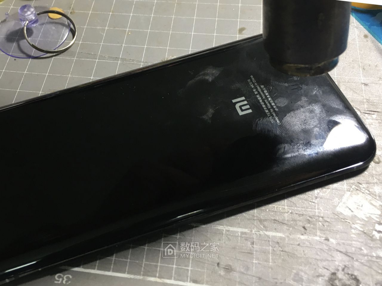

准备拆机,先用热风枪加热,150度左右,别对着一个地方吹,扫着吹1分钟左右就可以了,
(玻璃上很多细小划痕,早知道买个多买个陶瓷版的后盖了)
找个吸盘和撬棒,沿着四周撬一圈就能把后盖拆下来
这就算完成了第一步了
缝隙里还是很脏的

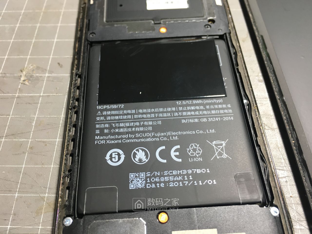

买的新电池昨天订的,今天也到了

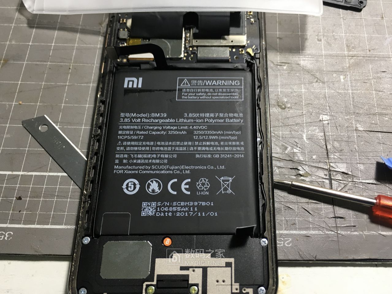

原装的是飞毛腿代工的,买的这块是飞毛腿自家的那种

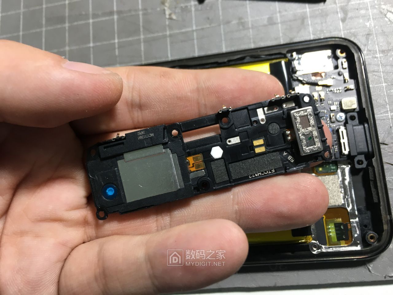

移除主板上的挡片

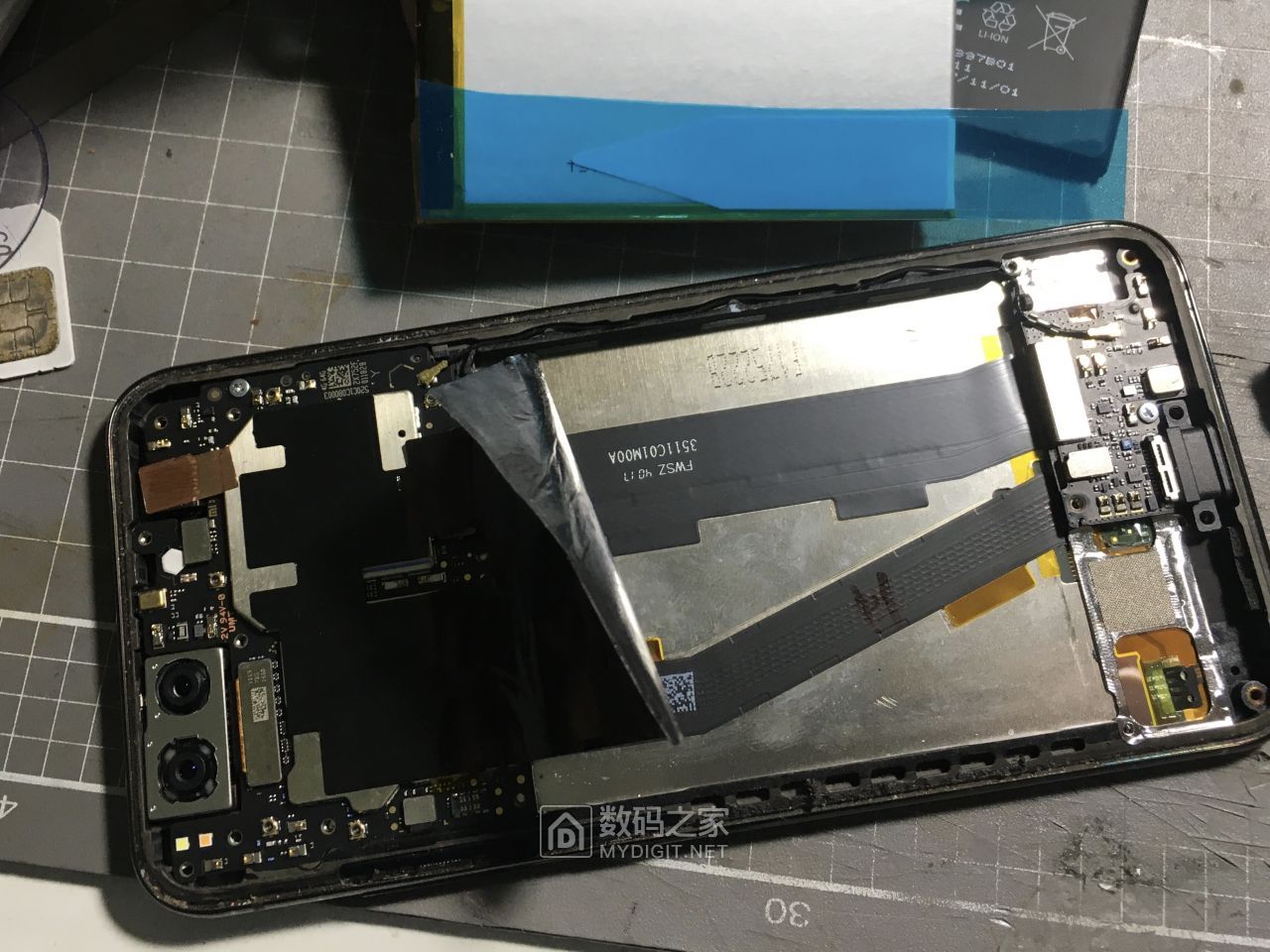

小心的揭开电池上的石墨导热贴纸

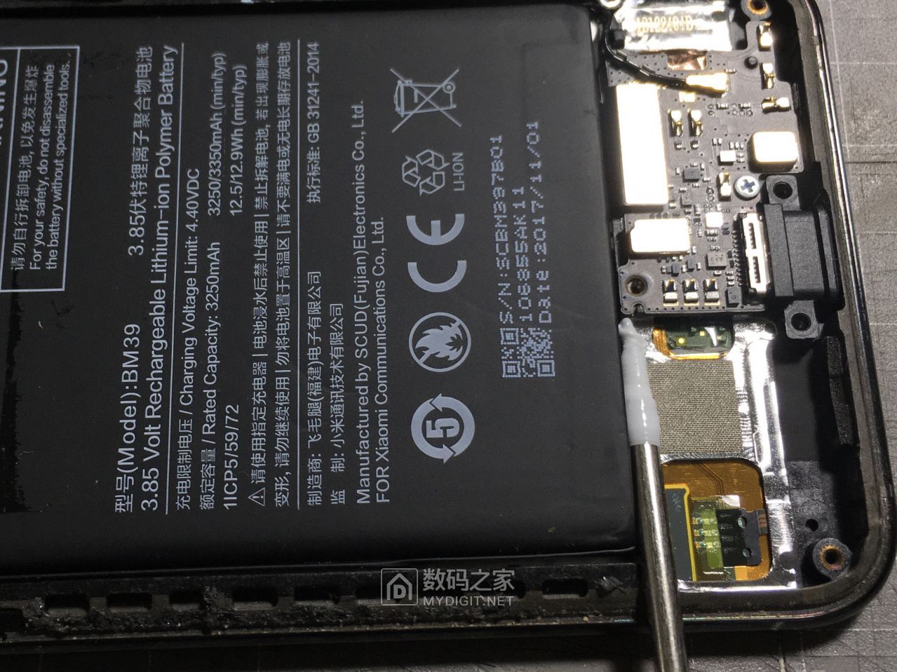

电池易拉胶的话,右边那条小一点的可以这么直接拉,
大一点的建议拆掉尾插、扬声器挡片后再去拉它好一点,
这样不容易断
取下旧电池

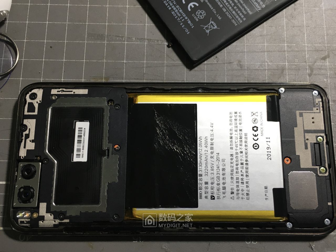

扣上新电池去测试一下
没什么问题再给电池贴上易拉胶,盖板、挡片什么装回去,
这里有一点要说一下,送的这两条易拉胶要剪开贴电池两侧,因为小米的手机不像iPhone,
这中间有排线,贴中间怕下次换电池会扯坏排线
我图上其实还有个地方贴错了,就是黑色的部分应该全部贴到电池侧面,正面看不到就是对的
这个电池比原装的高,这样的话,有可能会顶到后盖。后来我又扯了,重新贴了一个

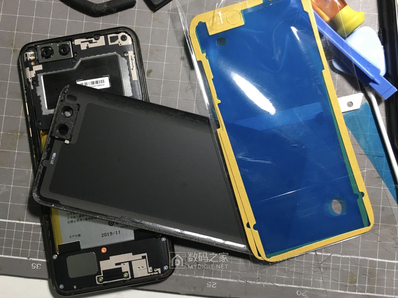

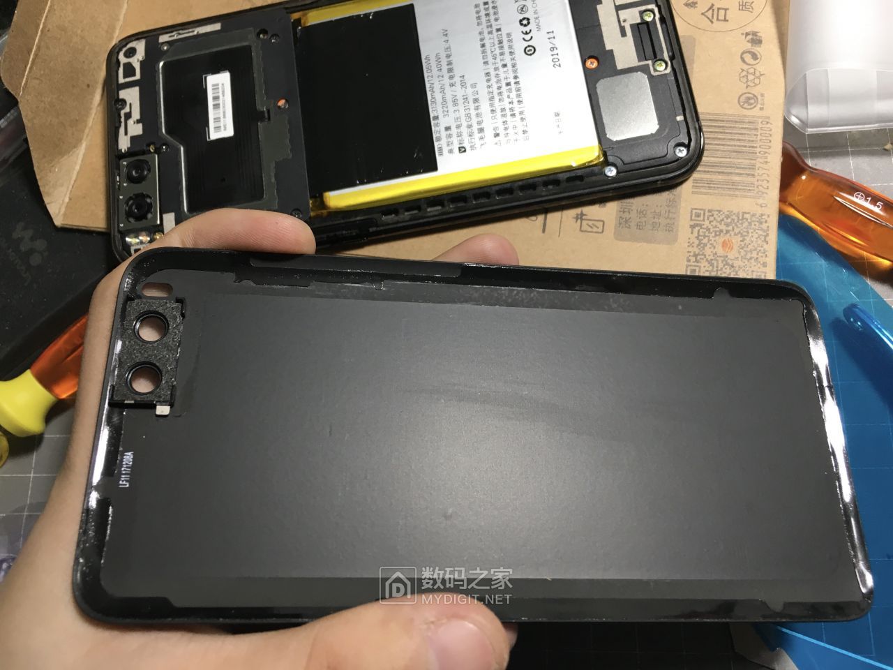

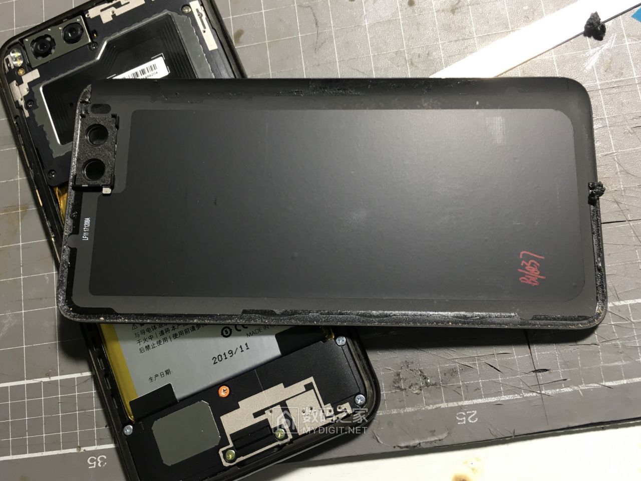

然后是最后一步,把背盖的胶纸换一下
这个胶纸买电池没有送,还是我另外买的,
原来的背胶都要撕干净才能贴新的,不然会翘起来
摄像头镜片那其实还有一点也要撕掉,用热风枪吹一下就容易多了
贴上新的背胶(电池的易拉胶正确的贴法应该是这张图里的)

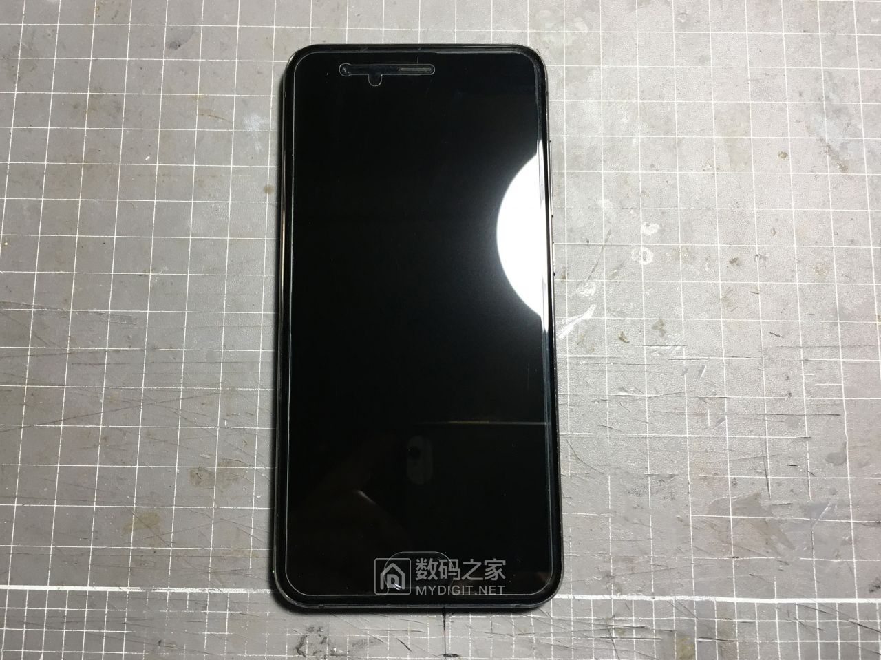

盖回去捏紧,然后再用热风枪吹一下, 橡皮筋绑一个小时就好了
严丝合缝的,看不出来拆过。
现在换了新电池,运行速度确要比原来快些,没那么卡了,
续航给不给力还得看用一段时候后的情况,至于寿命嘛,能用过1年
就值了
