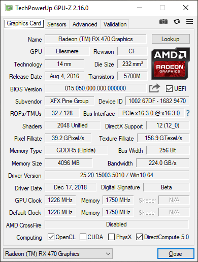

GPU-Z 查看
显卡信息
显卡信息多项缺失
感觉是显卡bios丢失 问题

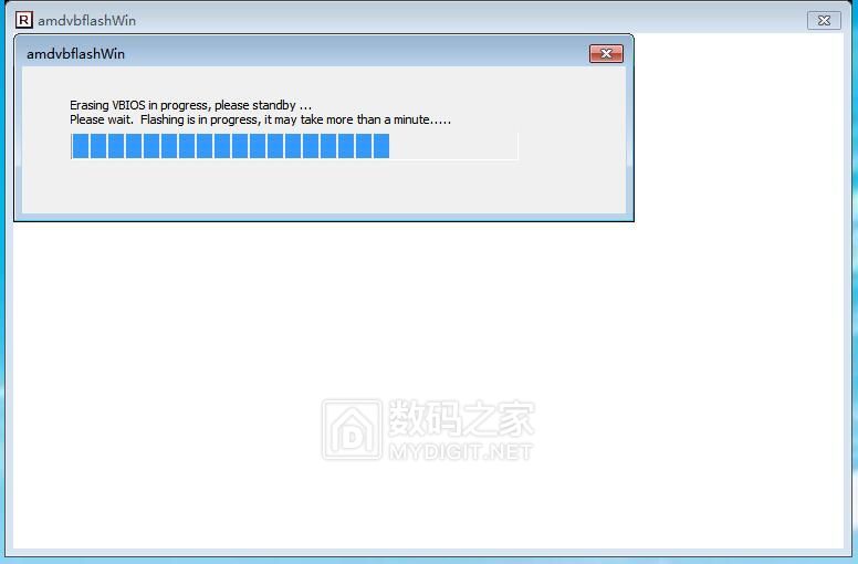

导入BIOS点击程序
刷入过程程序会显示无响应  莫慌 这是正常现象

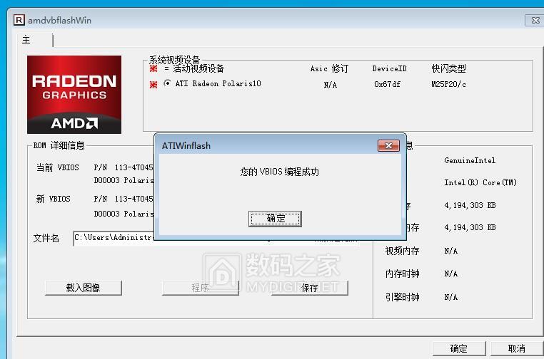

刷入成功 按照提示 重新启动计算机
重新启动后 鲁大师显示原先的470D 现在已经是470
显存等各项均显示正常
GPU-Z
各项数据显示
原先的多项缺失
现在的
鲁大师现在跑分 14W7
至此显卡维修正常......就是不知道后期是否稳定
  PS;刷BS要看先用GPU-Z查询显卡的显存是哪一个厂家的  有海力士  三星  尔必达   刷错会变砖  如果是双BIOS显卡还有的救  如果不是就真变成砖头了 单BIOS的刷之前先用GPU-Z备份显卡bios 谨防变砖
