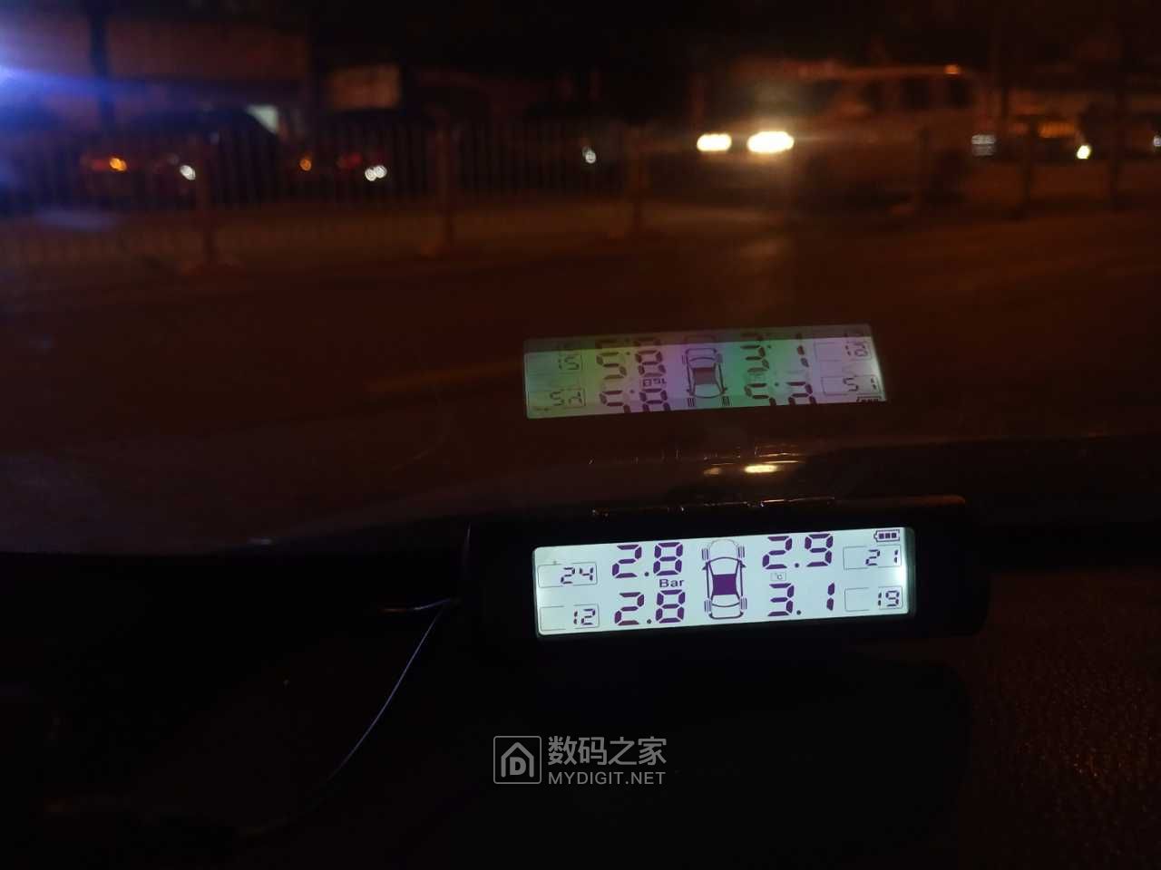

炫舞飞扬胎压监测器有个bug。。。。。。。
轮胎上的监测器电池电压低没提示,
直接没数据更新,显示最后一次监测的数据。

 楼主| 发表于 2019-11-23 19:28:12 来自手机浏览器 | 显示全部楼层
amplly 发表于 2019-11-23 09:16
这胎压有点高吧?!我都没有胎压监控,每次上车四轮踩一下
面包车,出厂标准胎压3.0,我的还不到呢?朝阳rp26轮胎。
 楼主| 发表于 2019-11-23 19:29:04 来自手机浏览器 | 显示全部楼层
左后轮温度只有12,比其他低不少。

你的用了多久?我的也是这个牌子。前几天左前轮总是显示2.3。用车载充气泵充气后还是2.3,我以为坏了。然后去轮胎店充气,还是显示2.3,把主机捣腾一遍,完了,显示0.0了,而且是两个轮胎显示0.0。问客服,说是那个胎帽没电了,换电池就好了。才用了半年就没电了啊,太耗电了吧。

我也有一个,前几个月电池都完蛋了。更换电池后,三个传感器正常,但其中一个还是不行。反复更换电池,依然如此,测量传感器,电路板已经有正常电压,但接收器就是收不到信号。
