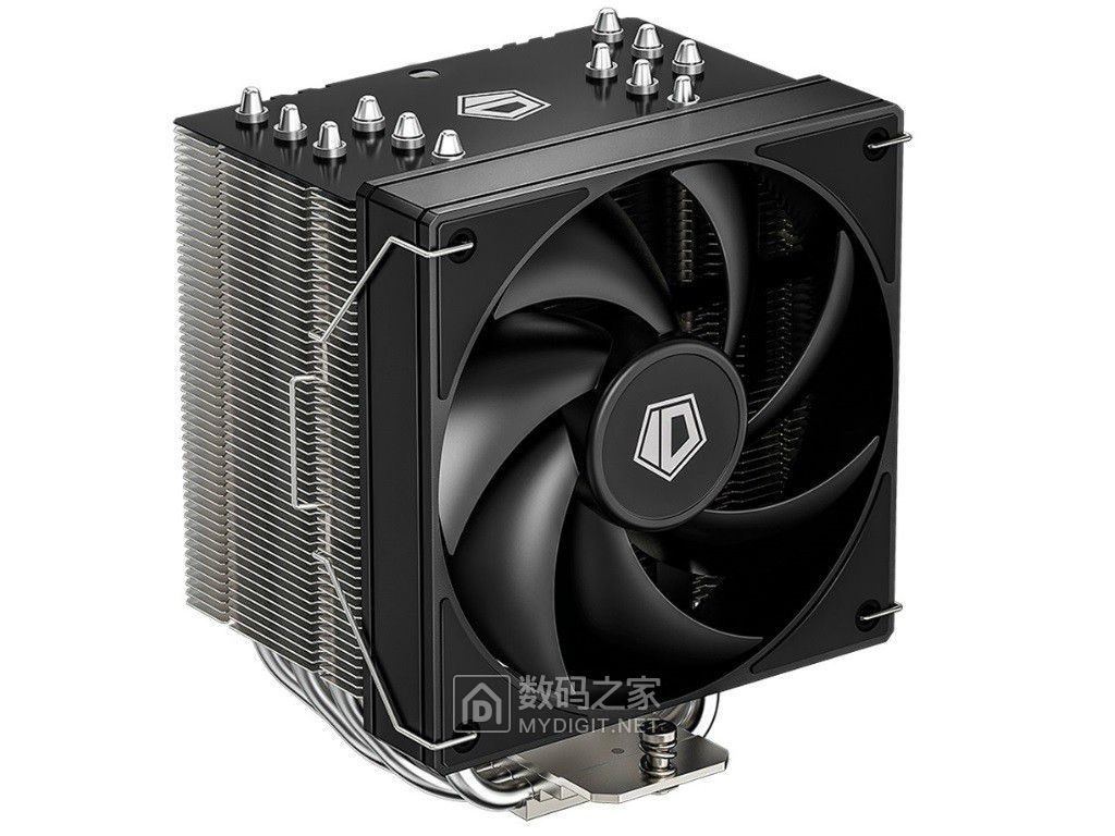

2025年1月27日,国产硬件品牌ID-COOLING正式推出新一代侧吹式CPU散热器SE-610-XT-BASIC,产品计划于2月12日启动发货。日本市场定价为6980(约合人民币335元),亚洲其他地区售价待公布。
核心技术与设计亮点:

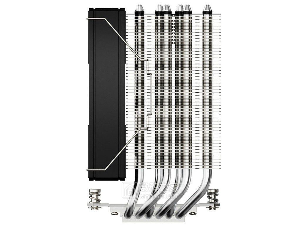

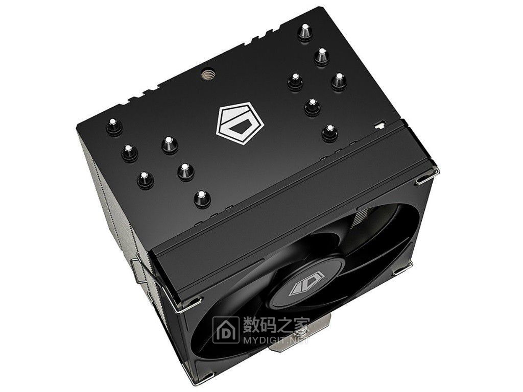

高效散热系统
• 采用极简“商务风”无光设计,搭载6根φ6mm烧结热管与矩阵式铝制散热鳍片组
• 配合120mm FDB轴承增压风扇,可压制TDP 250W的旗舰级处理器,包括Intel Xeon W7-2595X、Core Ultra 9 285K及AMD Ryzen 9 8950X等型号
• 创新偏移式架构将散热模组后移12mm,彻底规避内存插槽冲突,支持四通道内存全插满配置

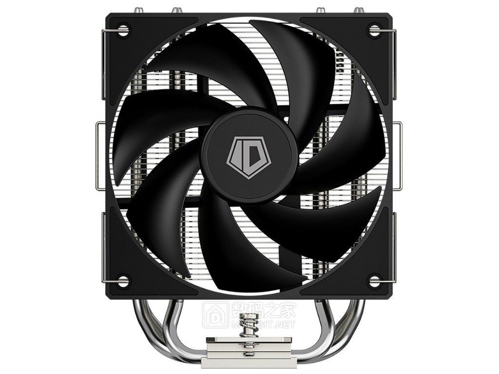

静音运行方案
• 120mm PWM风扇具备智能启停技术(500±200rpm起转),最大转速2000±10% rpm
• 风冷性能参数:78.25CFM最大风量/2.68mmH₂O静压值,满载噪音控制在29.85dBA
• 四角配备二次注塑减震垫,配合50,000小时MTBF(40℃工况)认证,确保长期稳定运行
紧凑化工程设计
• 三维尺寸优化至128(W)×94(D)×151(H)mm,重量900g,适配主流中塔机箱
• 兼容Intel LGA1851/1700/1200/115x与AMD AM5/AM4平台,覆盖第14代酷睿至Zen5架构处理器
市场定位与发售计划:
作为SE-224-XT系列迭代产品,SE-610-XT-BASIC实现散热效能38.9%提升(180W→250W),并改进扣具兼容性设计。首批产品将通过秋叶原等日本硬件渠道出货,预计将同步拓展至亚洲其他市场。该散热器主要面向需平衡机箱空间与散热效能的性能级用户,特别是ITX紧凑型平台装机场景。
