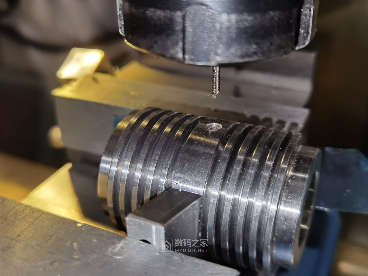

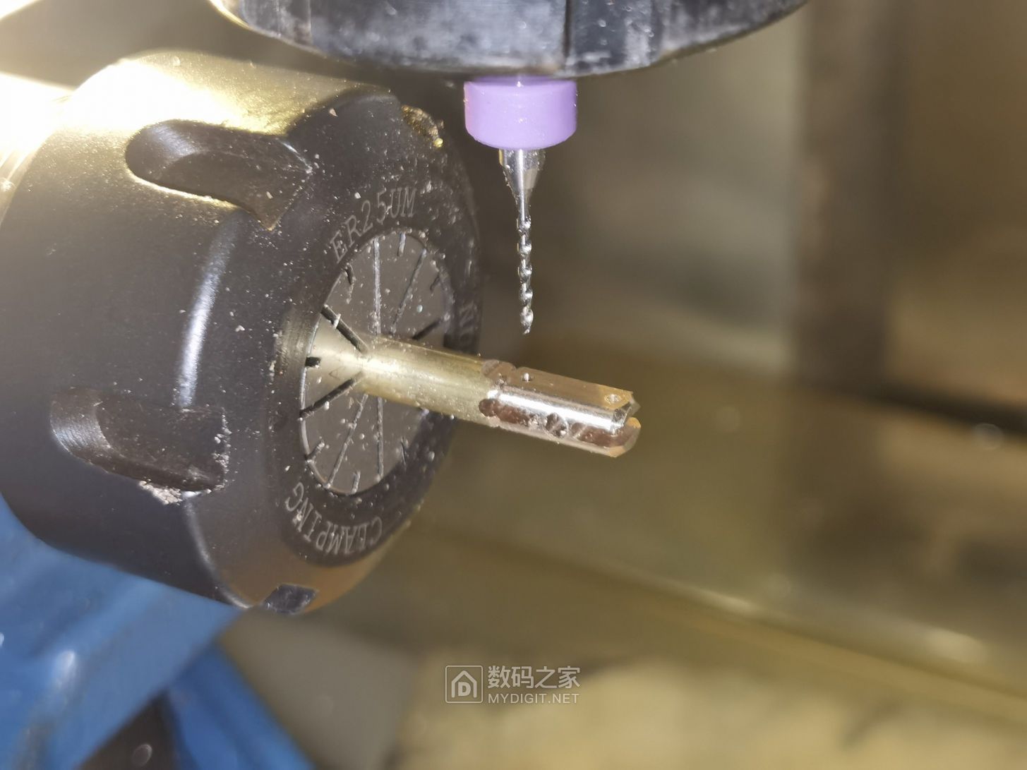

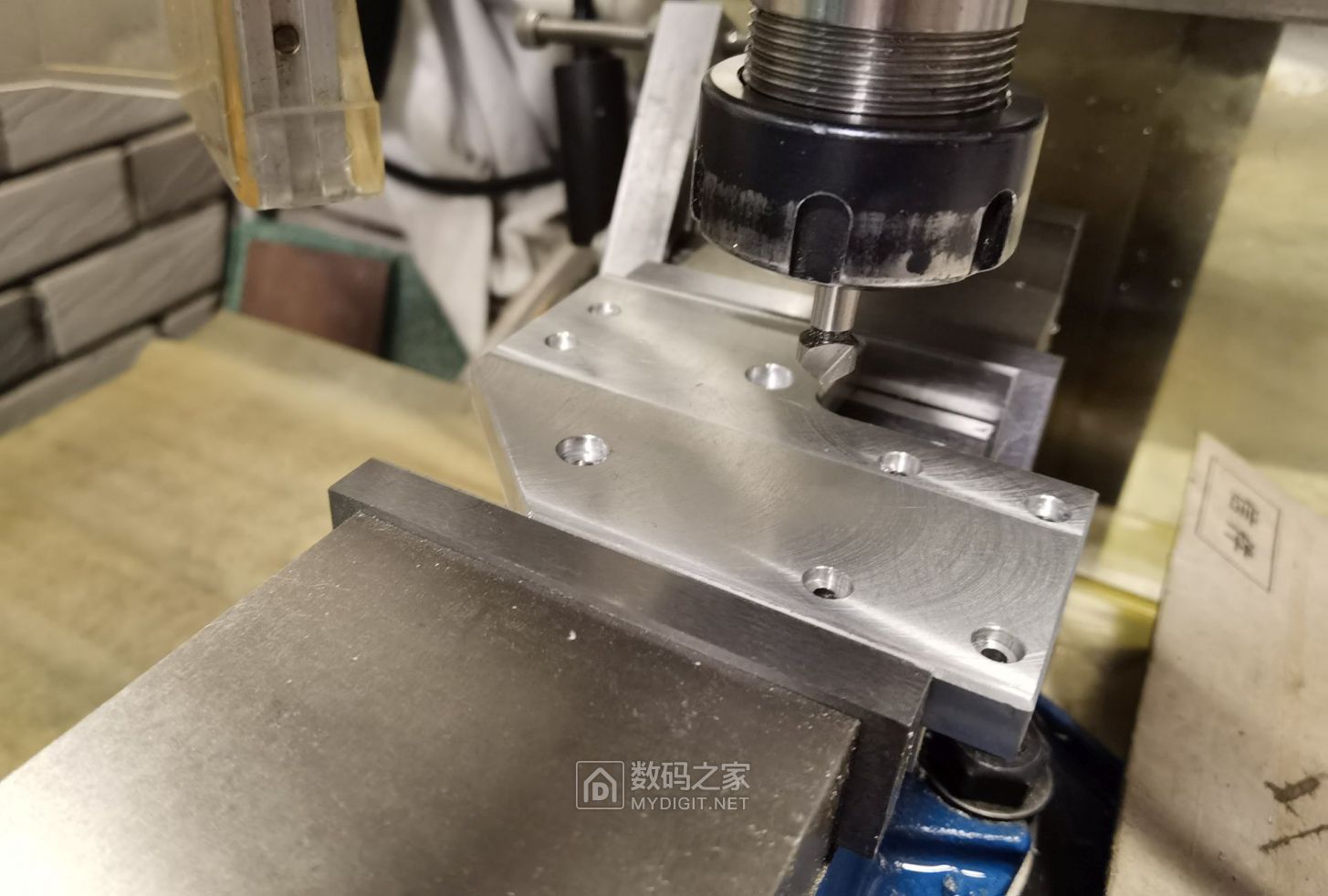

一、冷缸体:车、钻、铣、攻。。。
有人懂断丝锥的痛吗?M2丝锥。。。
咋办?凉拌!还好自己DIY了一个电火花,打掉断丝。。。
丝牙难免有些损坏,再重新做个补芯压进去。

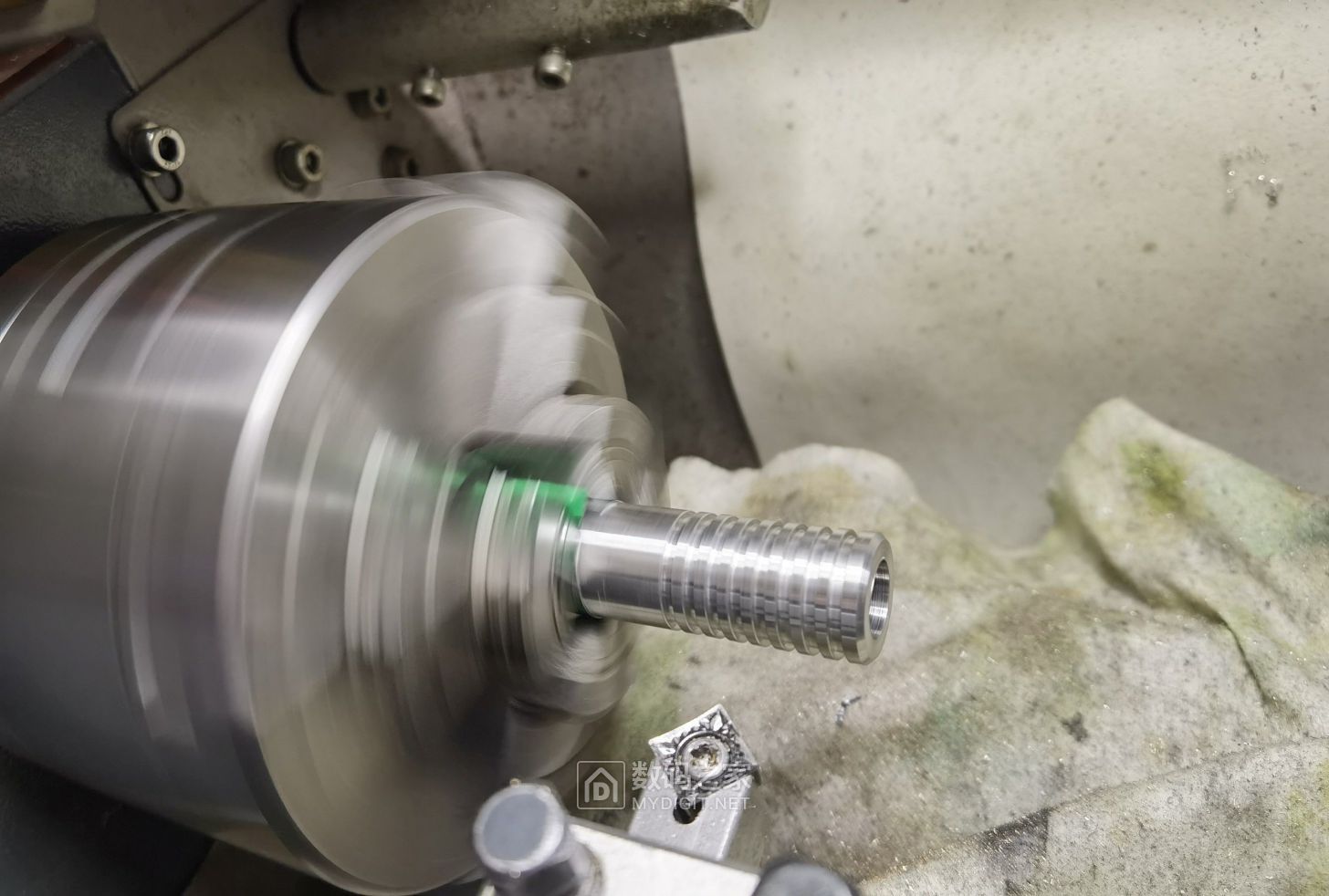

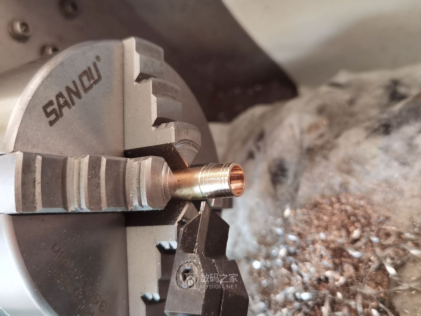

二、冷缸体以及活塞。
主要步骤就是车制铝合金外壁和黄铜内胆,精度必须掌握好。
这个相对简单些,就是小心套丝时别断了,别问我怎么知道的。。。
活塞间隙配合非常重要。

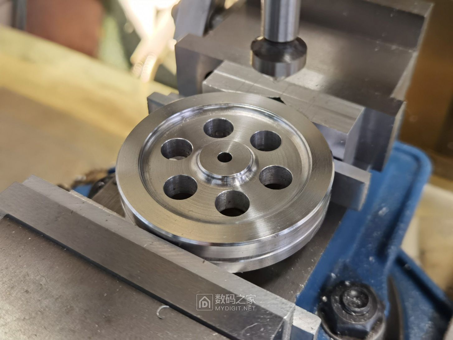

三、飞轮和曲柄
铝合金车制,要点就是高度的同心,平行度。
曲柄难度不大,注意孔径配合即可。

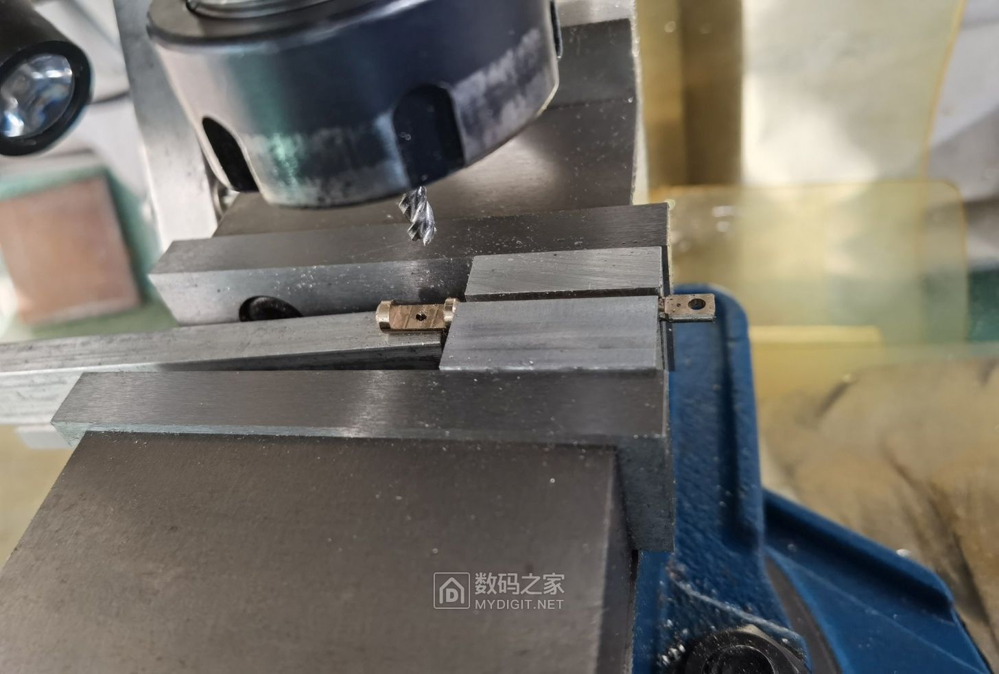

连杆的制作还是挺麻烦的。细长杆,很不好加工,容易振刀。我讨厌做这个连杆。。。
不做个夹具就没法加工。。。
开槽
铣缺

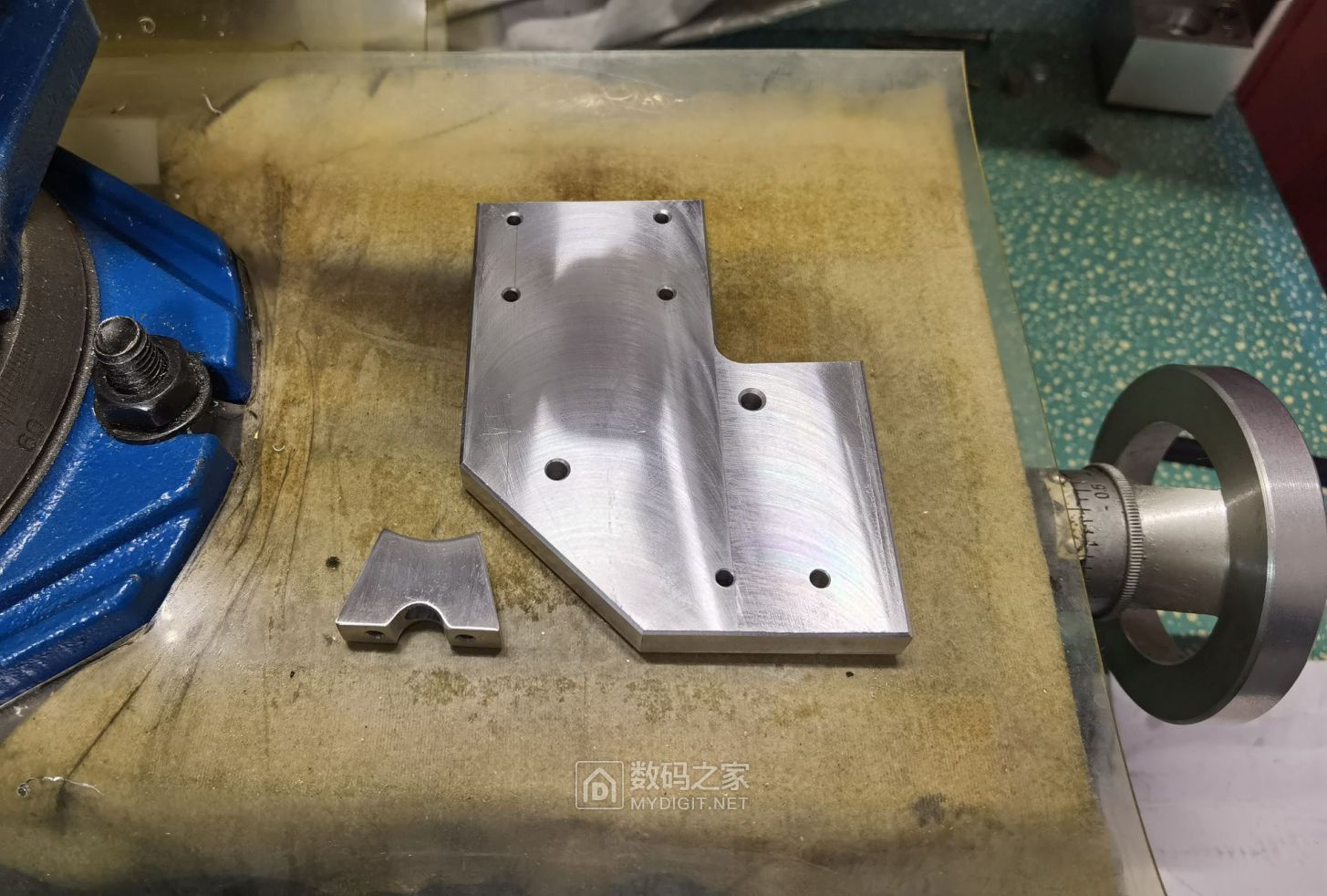

底板,制作很费事。切割再精铣很耗时,还要倒角。。。各种打孔,沉孔,攻丝。后悔这么做了

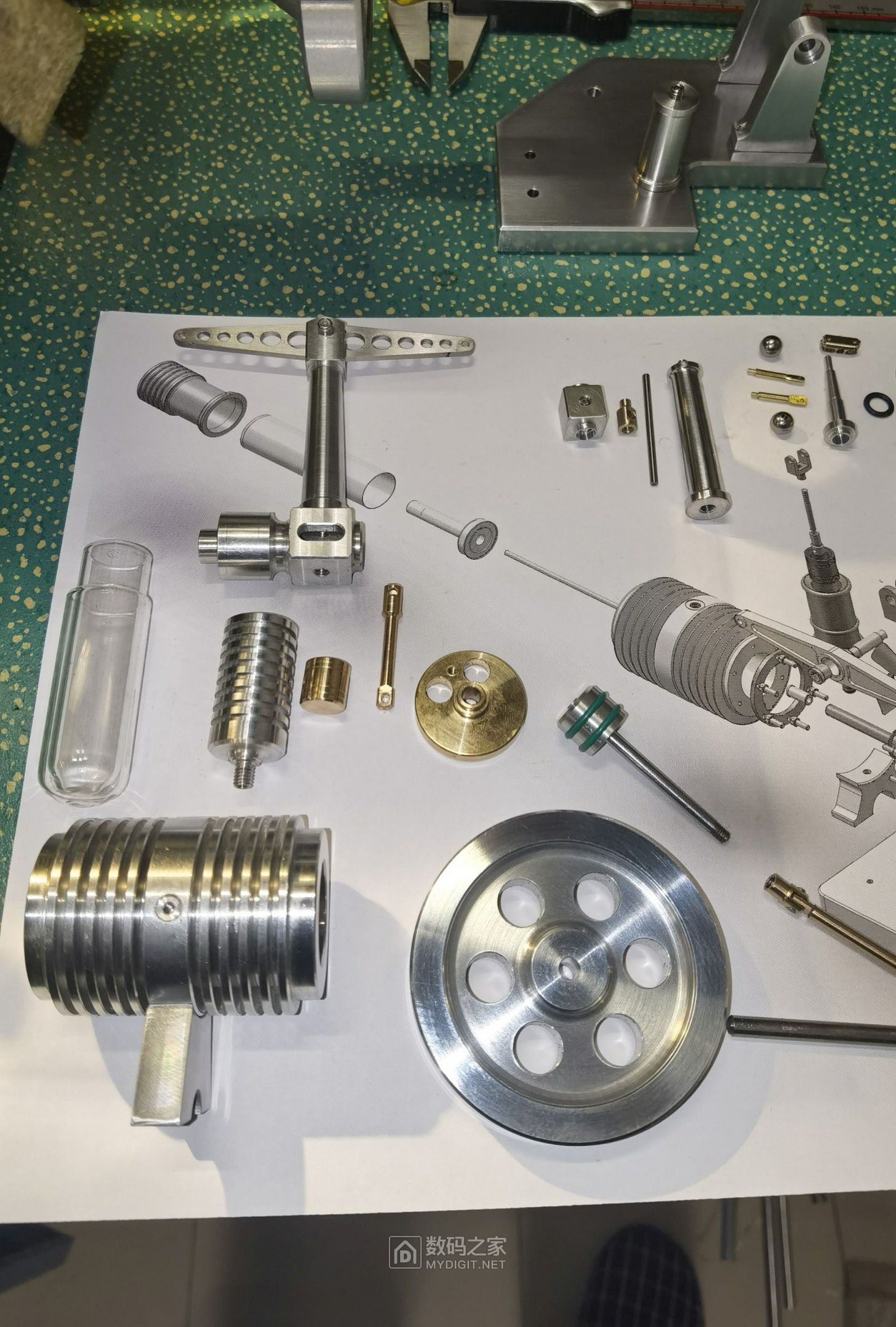

此处省略一千字,零件太多,不能一一上图。
零件图:
放个参照物,好理解大小。。。嘿嘿
装配成品:
DIY BEAMER斯特林发动机
DIY BEAMER斯特林发动机
发动机比较小,动力比较弱,想要顺利运转,调试还是需要花一些时间的。摩擦力是很关键的因素。
