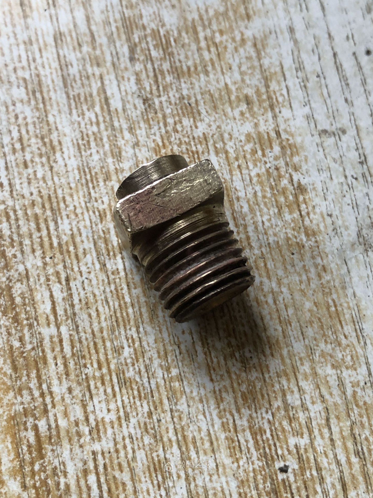

捡了一破烂轮胎充气枪 被拆的只剩下枪体了
它全貌应该是这样的
板机轴当时用一根钉子固定 我用一个铆钉给固定上了
主体没什么大的损坏 还是折腾一下吧
装压力表的丝口用丝堵堵起来
开关组件拆开清理干净回装
找一个合适丝扣的配件
一根以前攒下的吹尘枪出气管
铜件打孔
打螺纹胶 组合到一起
组装好了是这样的

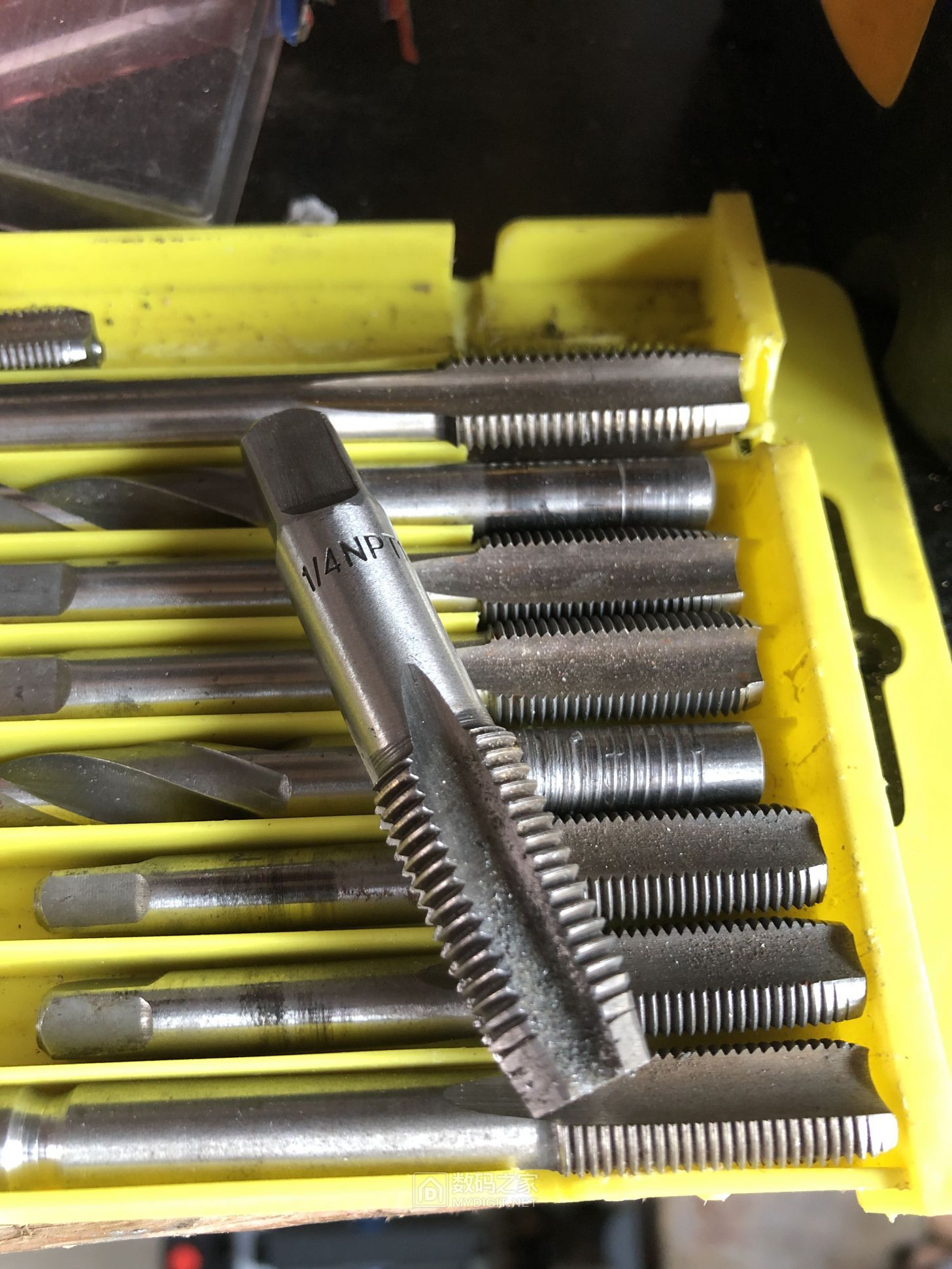

仔细看了一下 发现这里有一裂缝
打磨一下 把裂的地方去掉 顺便把轴也换成不锈钢的
以后如果缺充气枪还可以改回来
好了 完活儿

st911 发表于 2023-7-2 10:59
裂缝割掉,螺纹会不会太少了
有个工具叫丝锥 了解一下?
 楼主| 发表于 2023-7-2 11:31:10 | 显示全部楼层
欧根 发表于 2023-7-2 11:26
裂缝部分加个铜套啊,加点胶,保证强度也保留了螺纹。
丝锥干它!怕啥?
 楼主| 发表于 2023-7-2 12:42:20 | 显示全部楼层
5460 发表于 2023-7-2 11:19
裂缝部分打磨掉那么多,螺纹长度还够吗
螺纹很长 不够还有丝锥伺候
