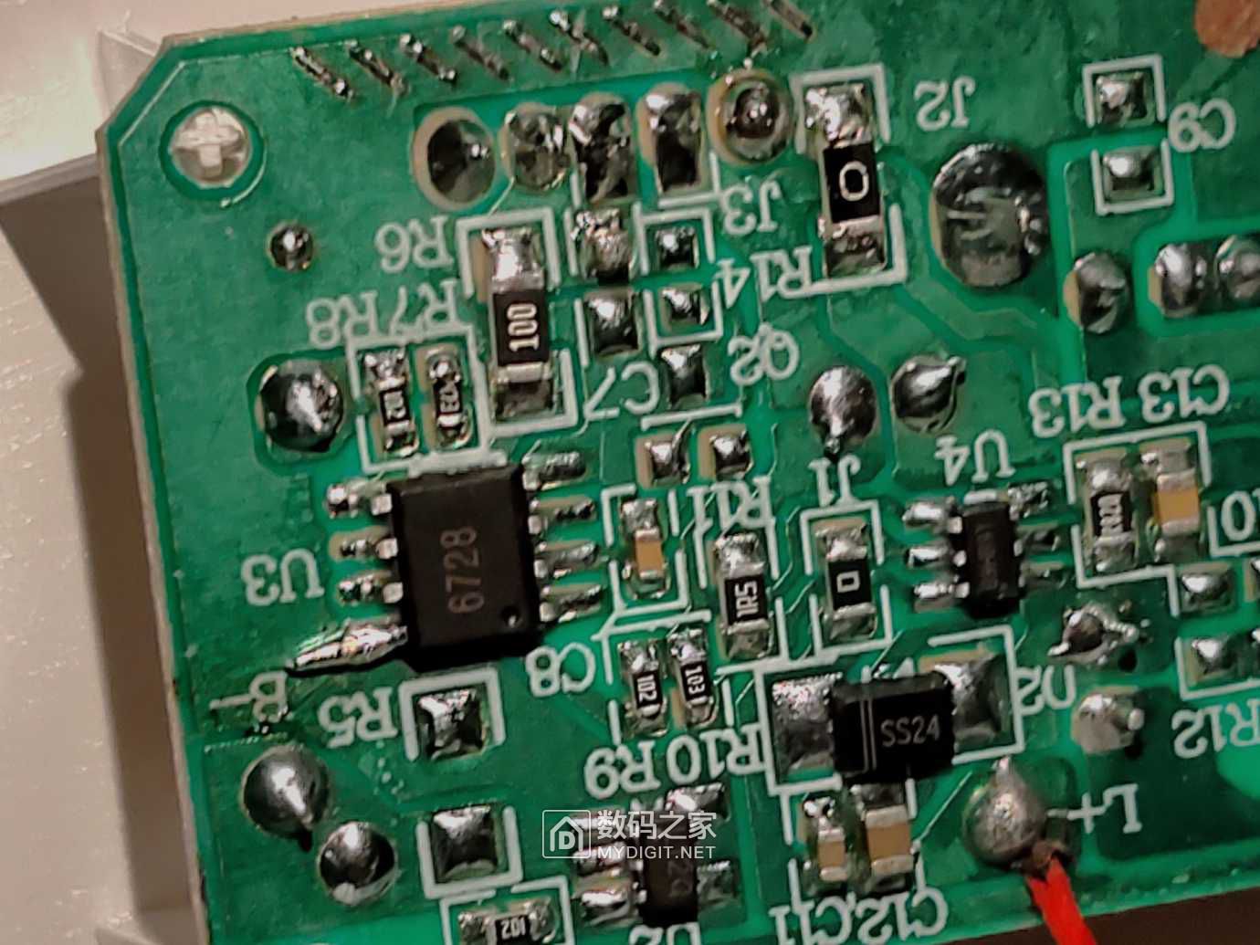

小板细节
电池触片拆来了,刚开始想焊一个弹簧的,后来发现这个材料很容易吃锡
然后我干脆在中间的圆孔那填了三坨锡上去,所谓:不能前突,那就后翘吧
装回去,焊锡的高度刚好合适,这么看过去也没啥违和感
重新把线焊上
测试一下,装上电池正好合适
打开以后,亮度还是可以的
测试的电池没问题,我就换上三节拆机的三星18650,
,因为是拆机的,电池外皮也破了,所以也重新包了一层新皮,
这样看上去更加高大上一点:lol:

关灯渐暗这功能听起来不错,不知道要怎么改呀。其实我昨天又把这个灯拆开弄了一下,主要还是有点强迫症吧。电容我全部换成了同容量的钽电容,USB的输出部分换了一个4.7UH(原装的是3.3UH)的电感。现在1A输出不会掉到5V以下了。

小白想请教一下如何8脚接地,飞线一根么?
我借坛友的图来说明一下好了,第8脚接地差不多是这样,要刮开附近地线的绝缘漆层,漏出铜箔,一坨锡连过去飞线也可以,这样就不用刮了,下次拆的话也方便点。
 楼主| 发表于 2020-5-13 17:00:50 | 显示全部楼层
zuozl 发表于 2020-5-13 10:54
膜拜,能说详细点如何操作吗?
我借坛友的图来说明一下好了,6728的位置,第8脚在点的对面,刮开附近地线的绝缘漆层,漏出铜箔,一坨锡连过去,飞线也行,没那么好看罢了,不用刮下次拆的话也方便点。
如果想要充电宝功能更加稳定点,两个电感要换成4.7UH的,电容的话,USB-A口附近两颗有条件的话 换成同参数的钽电容,凑合用
电解的也行,滤波容量可以适当的换个大点的。可以保证1A输出不会掉到5V以下了
