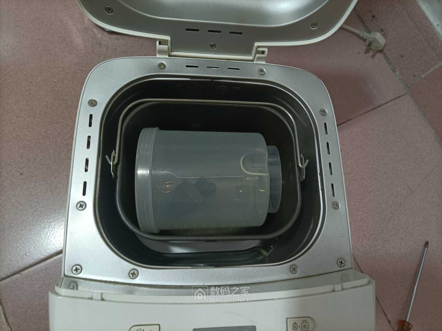

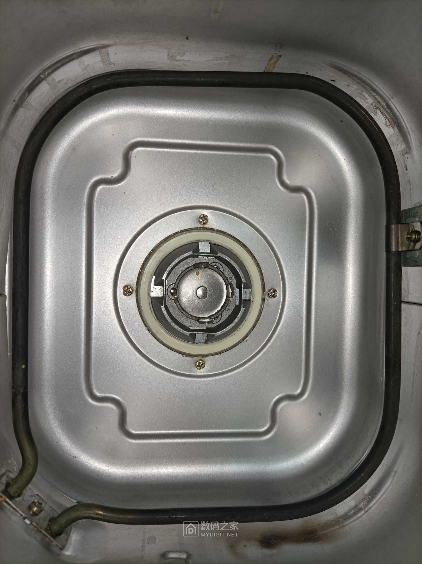

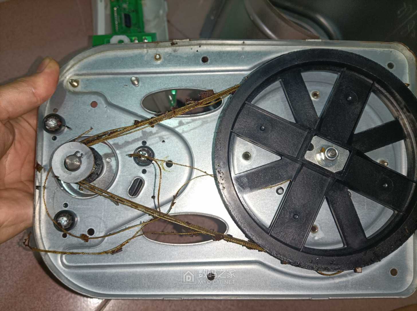

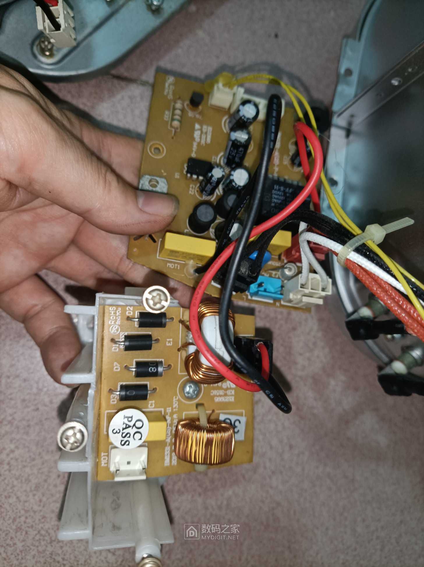

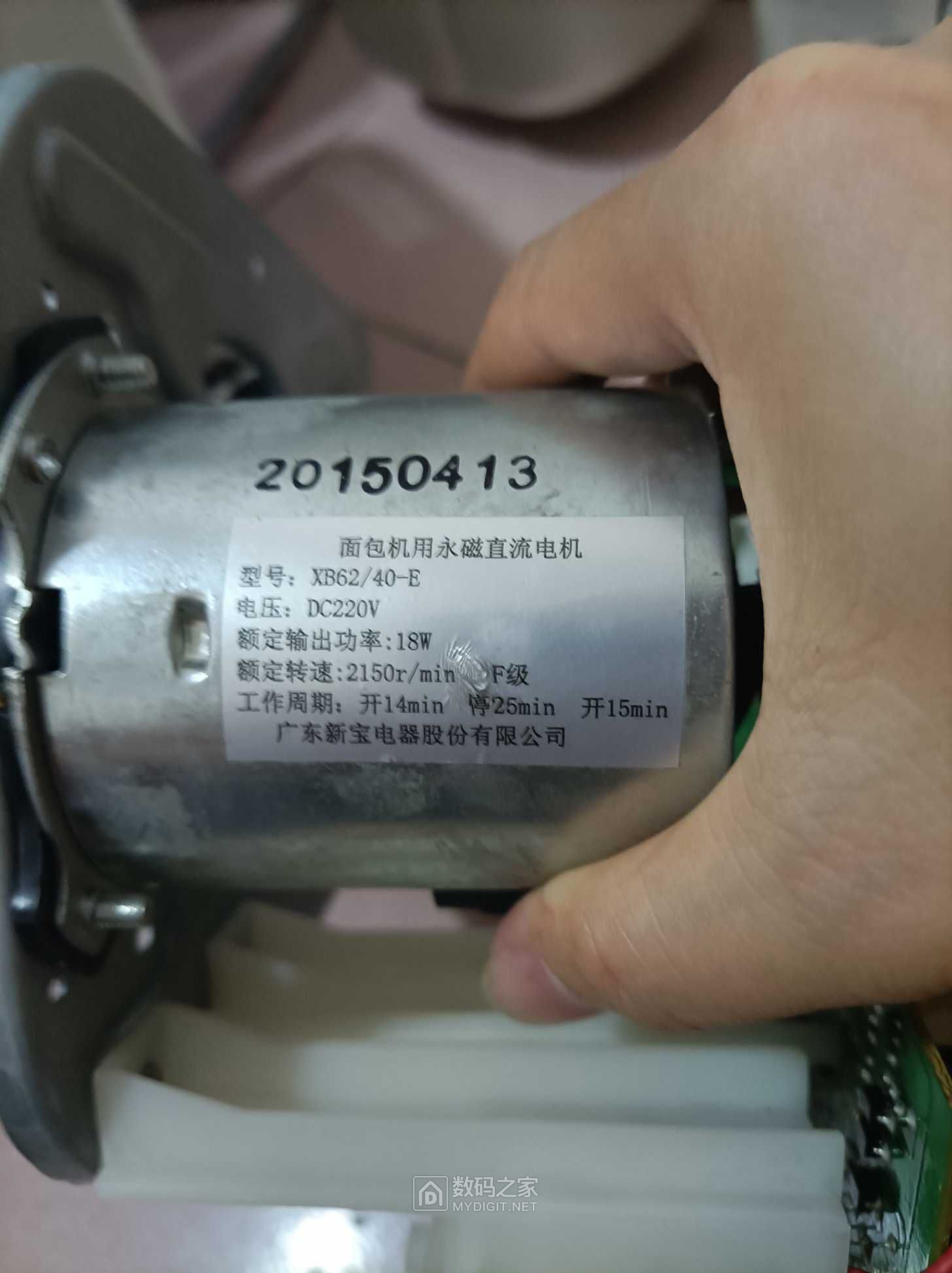

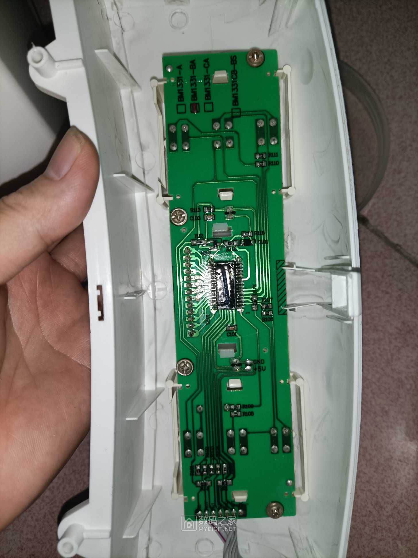

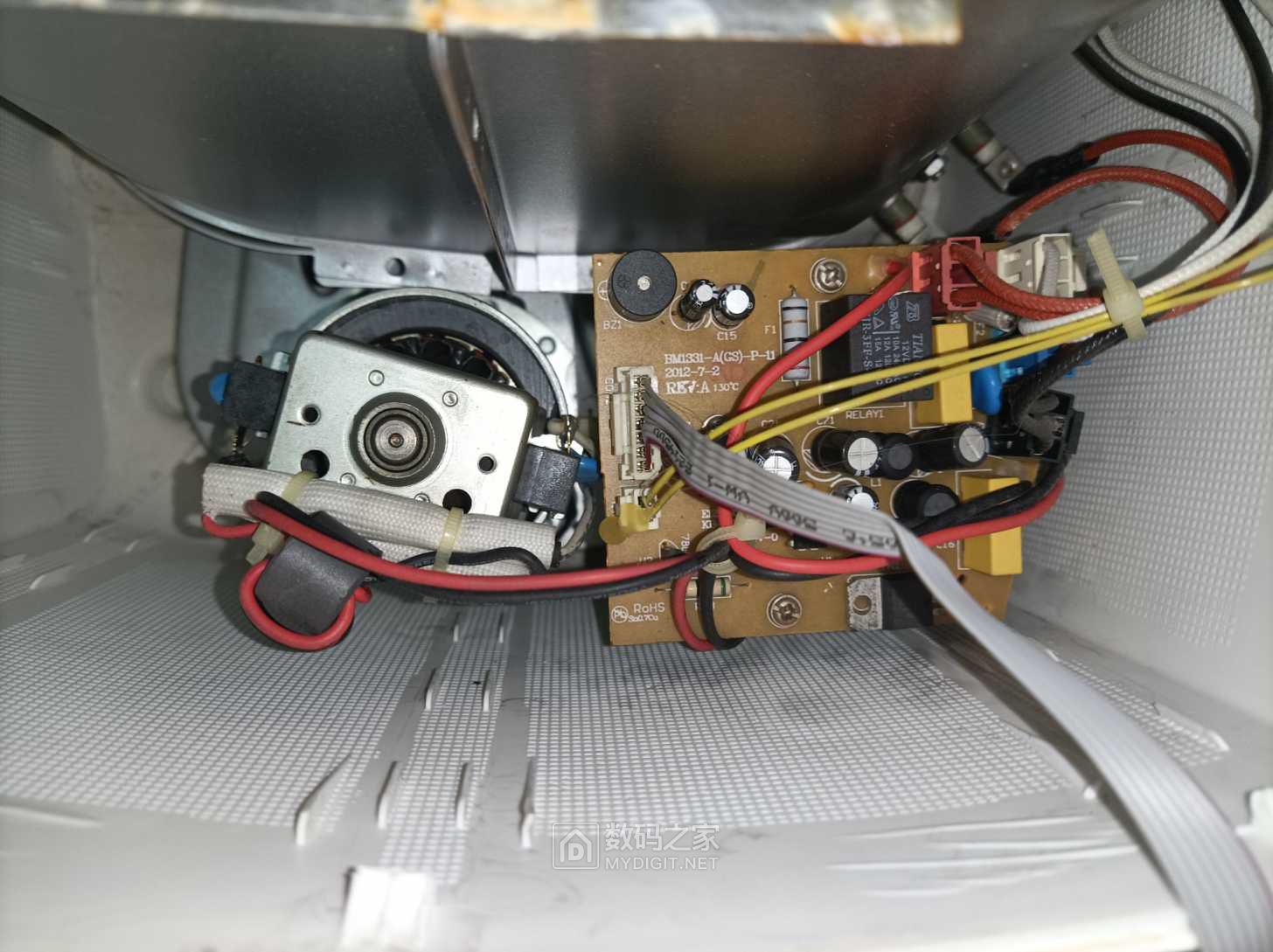

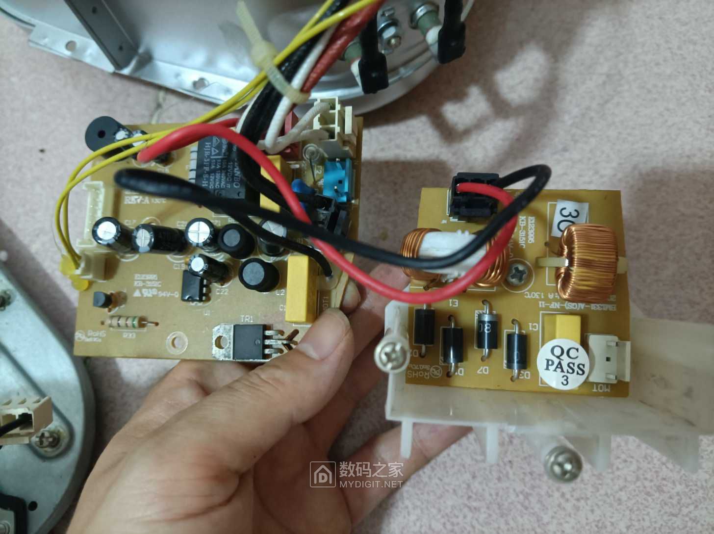

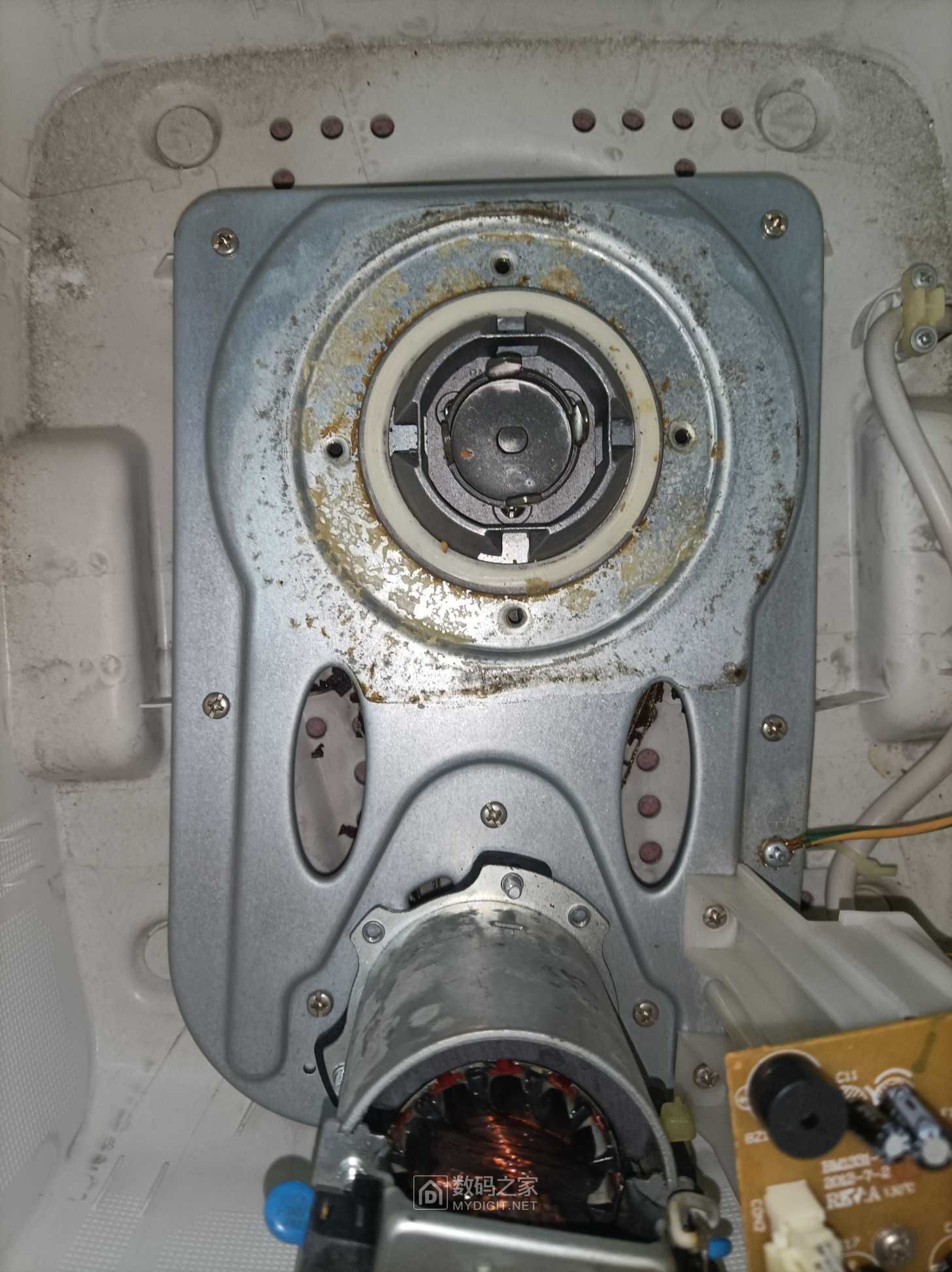

Hd9016面包机,用的很少,放了好多年,今天心血来潮,想做面包,启动试了下可以运行,物料放好开机和面,大约5分钟,听声音不对,一看,通病,皮带老化,只能手工和面放烤箱做了,淘宝一条皮带11块,拆机等皮带。拆解看做工还行。

panmouse 发表于 2023-10-2 08:09
皮带断裂时面包机的通病!
要是设计底盖能拆,换皮带就方便多了。
