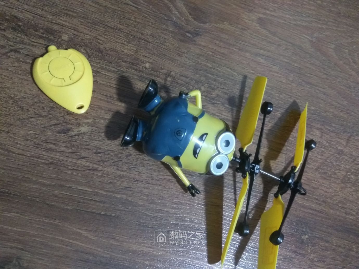

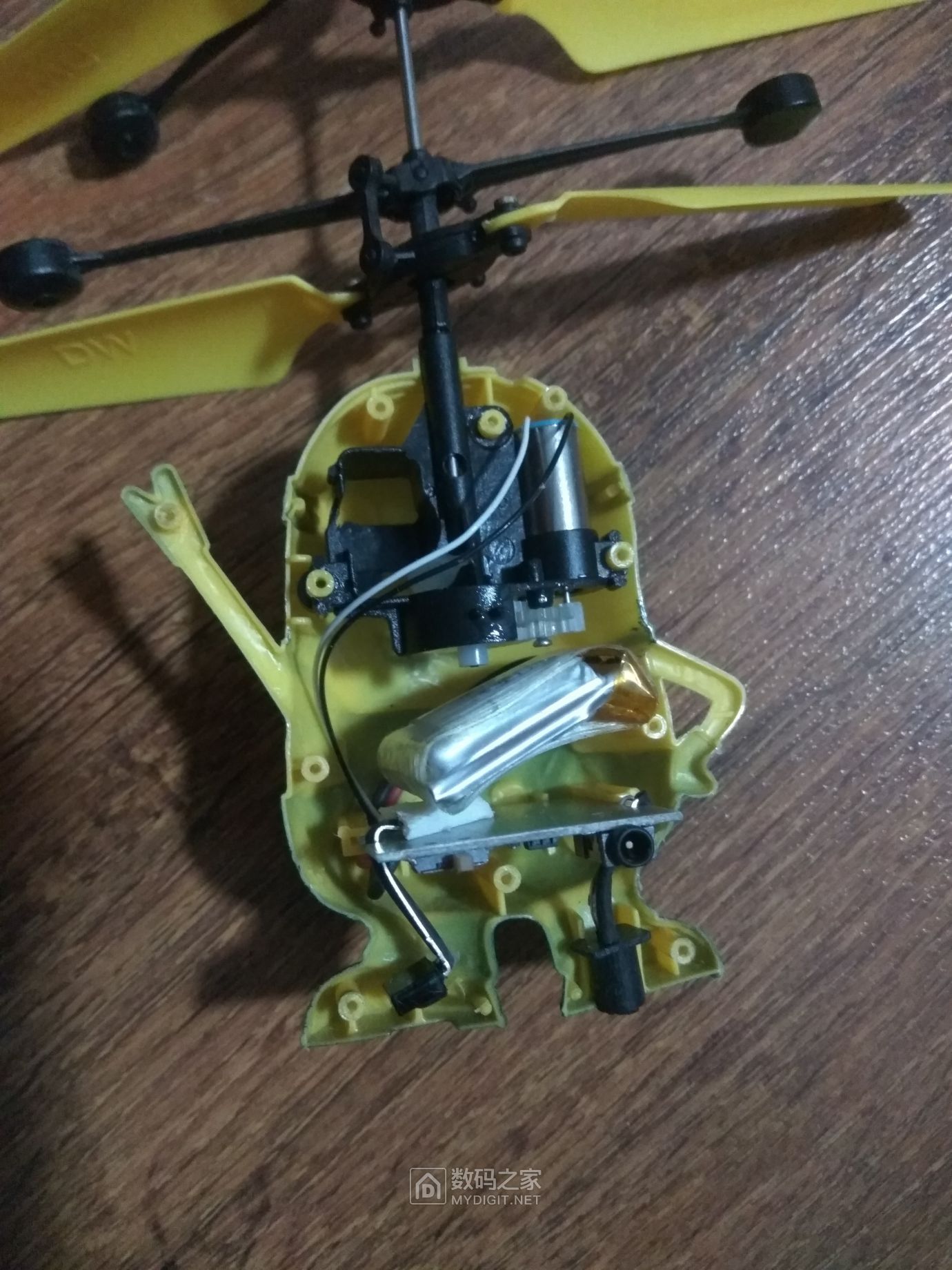

前年去逛夜市,看到有卖这种小玩具的,挺好玩又不贵就买了一个玩,飞起来用手挡到下面就会升高,遥控器按一下就停了下来。

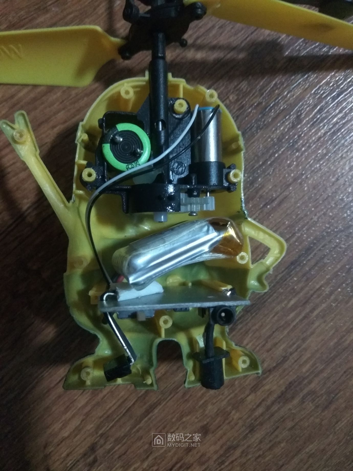

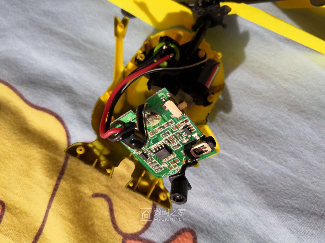

前几天心血来潮,拿出来充上电玩玩,发现充满电螺旋桨旋转,但是就是飞不起来了无法升高,根据经验判断应该是电池问题,就决定拆开看看。

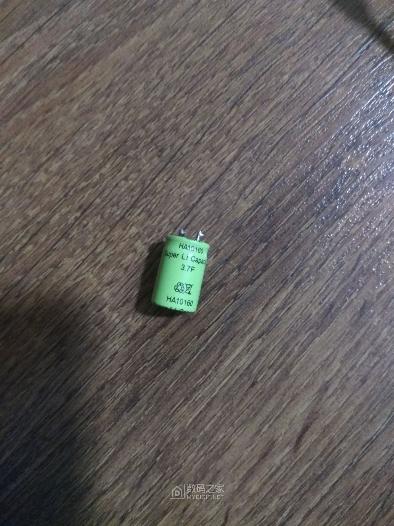

拆开发现时超级电容。3.7V

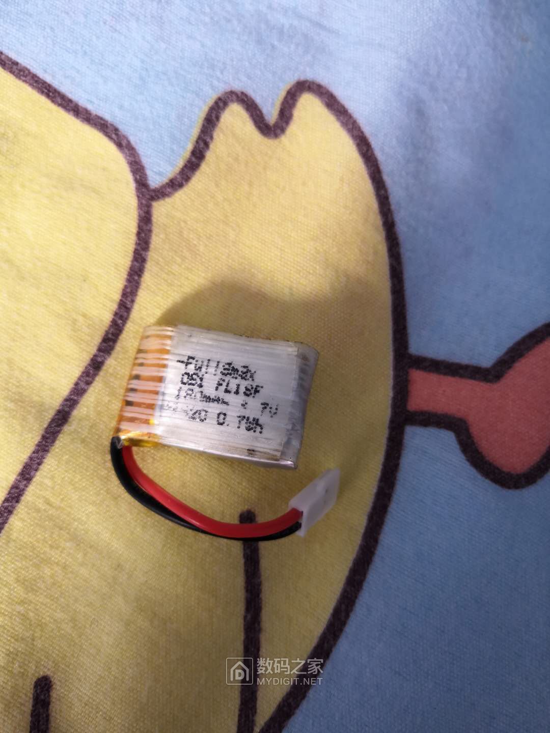

正好手上有3.7V小锂电池,就换上了试验下。

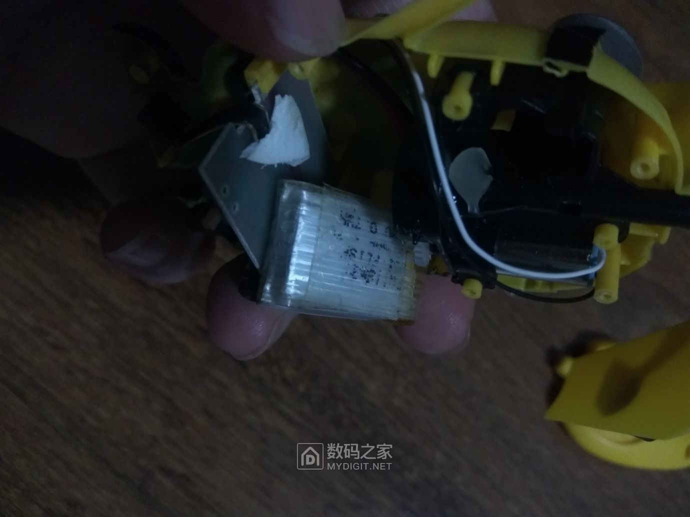

换上电池,用个泡沫胶把电池固定好。
换完电池充电,没问题完全可以,比以前飞行时间要长了。

 楼主| 发表于 2020-9-23 09:58:55 | 显示全部楼层
liwa23 发表于 2020-9-23 09:03
飞行时长与电池容量,重量有关!~
是的,这个是航模电池,重量小电量强劲。:lol::lol:
 楼主| 发表于 2020-9-23 10:41:41 | 显示全部楼层
lijielzj 发表于 2020-9-23 10:39
这种应该是红外线的吧?
是的,中午阳光强的时候太阳底下玩会一直上升,要不是有遥控器就飞丢了。:lol::loveliness:
 楼主| 发表于 2020-9-23 15:37:40 | 显示全部楼层
360安仔 发表于 2020-9-23 11:11
千万不要在外面玩,可能一失灵直接飞走了,比如下面这种:http://www.le.com/ptv/vplay/20858426.html ...
对对,就这种,因为是红外线感应加速的,阳光下面就容易失控飞走。
