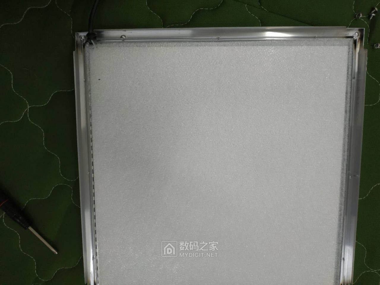

优惠购的平板灯,先后个入手一个,但是2个亮度差距很大,拆开给看看。
1.jpg 外观
通电后,明显右边一个亮一些,功率大概12W左右。
先拆不亮的那个,也就是优惠购现在在卖的
外壳拆了,里面有一层泡沫

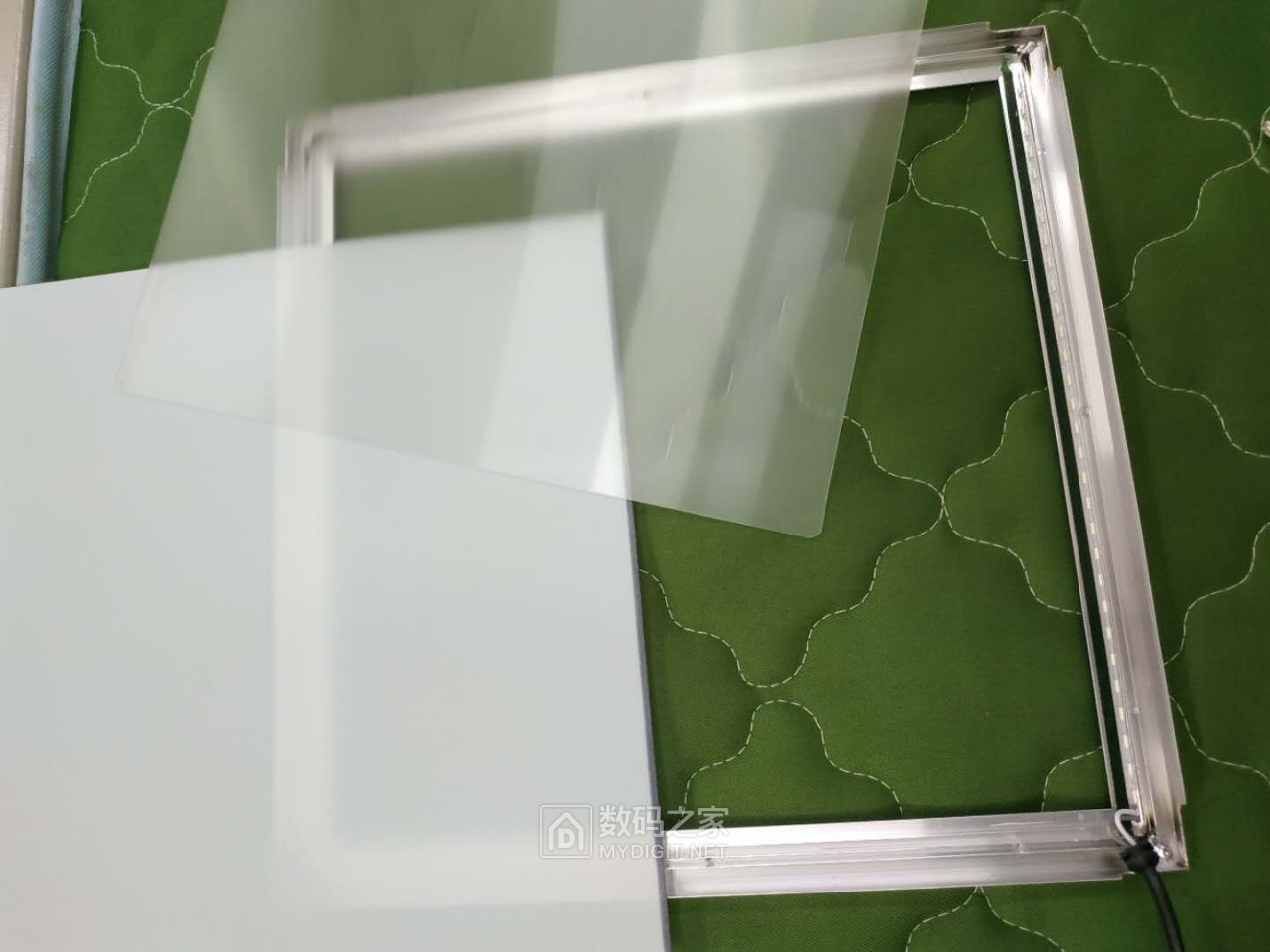

遮光片
均光板

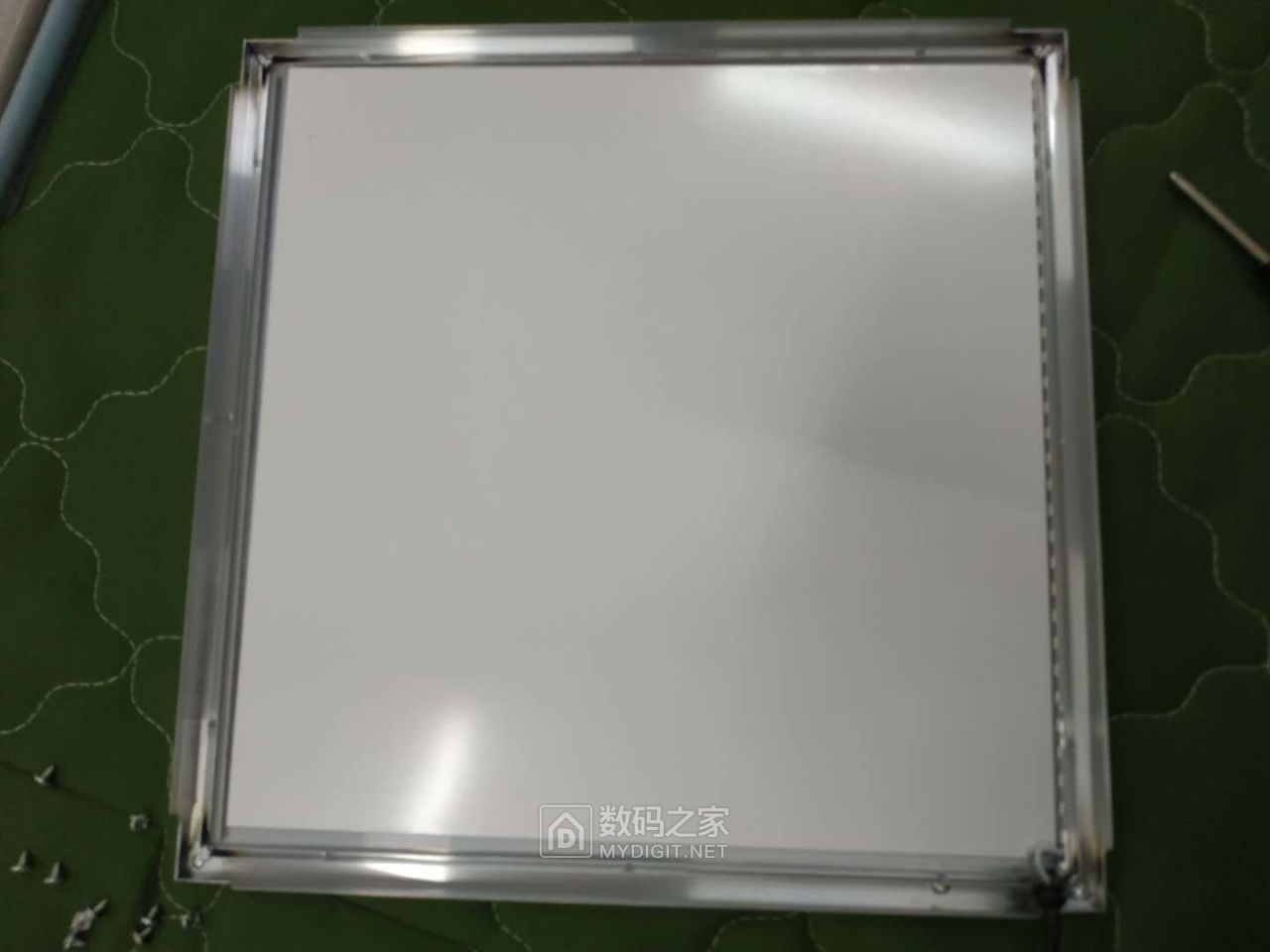

只有一排灯珠
这是亮的哪一个灯
有两排灯珠
通电发光看看
驱动都是一个牌子,但是输出电压不一样
打算把两个灯组合在一起,做成3面发光的
做好以后,
这个均光板有方向性的,组合在一起后,发光效果不行,最后还是装回去了。
