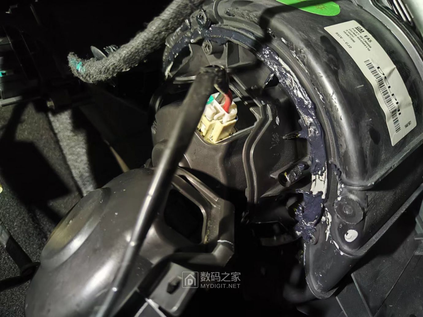

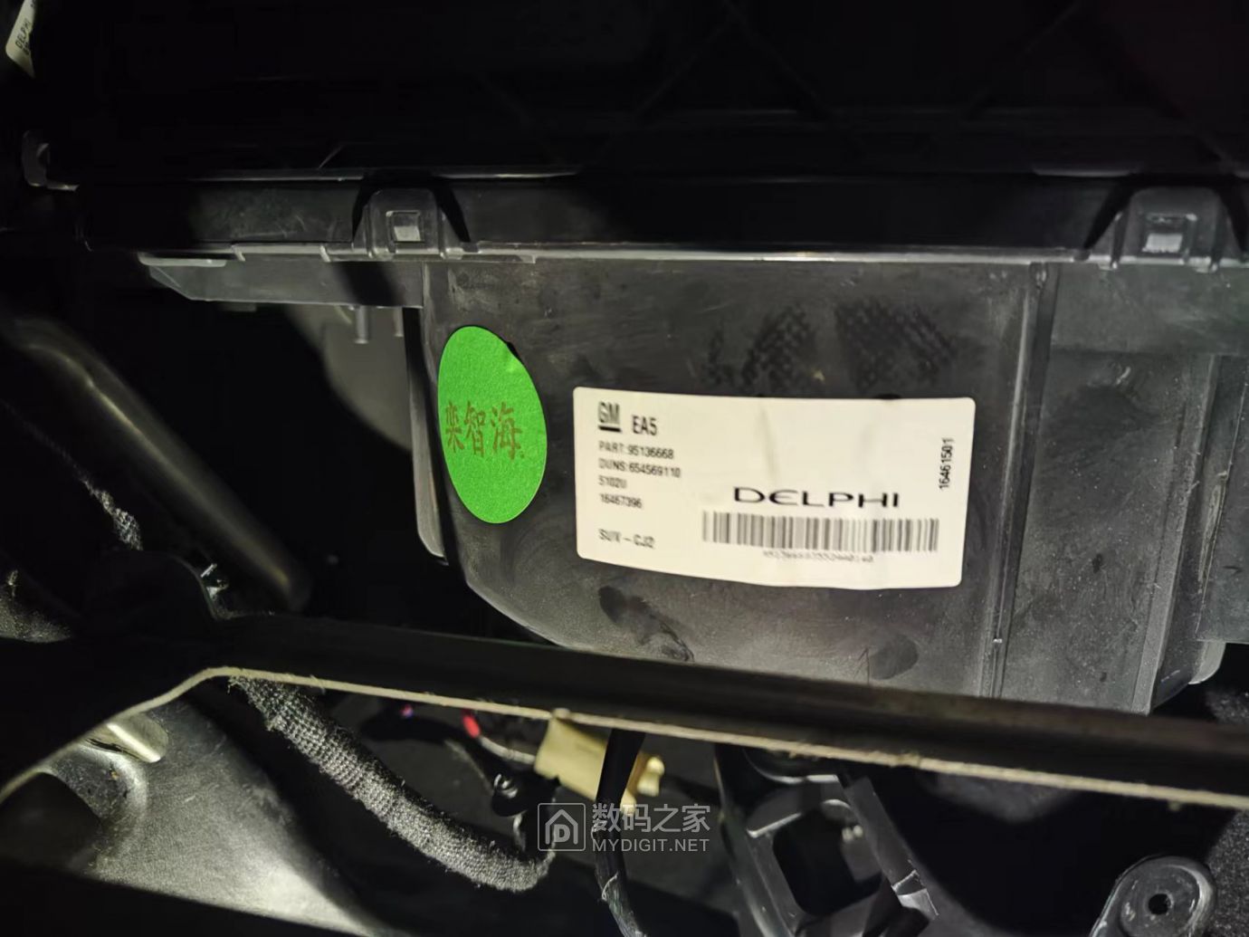

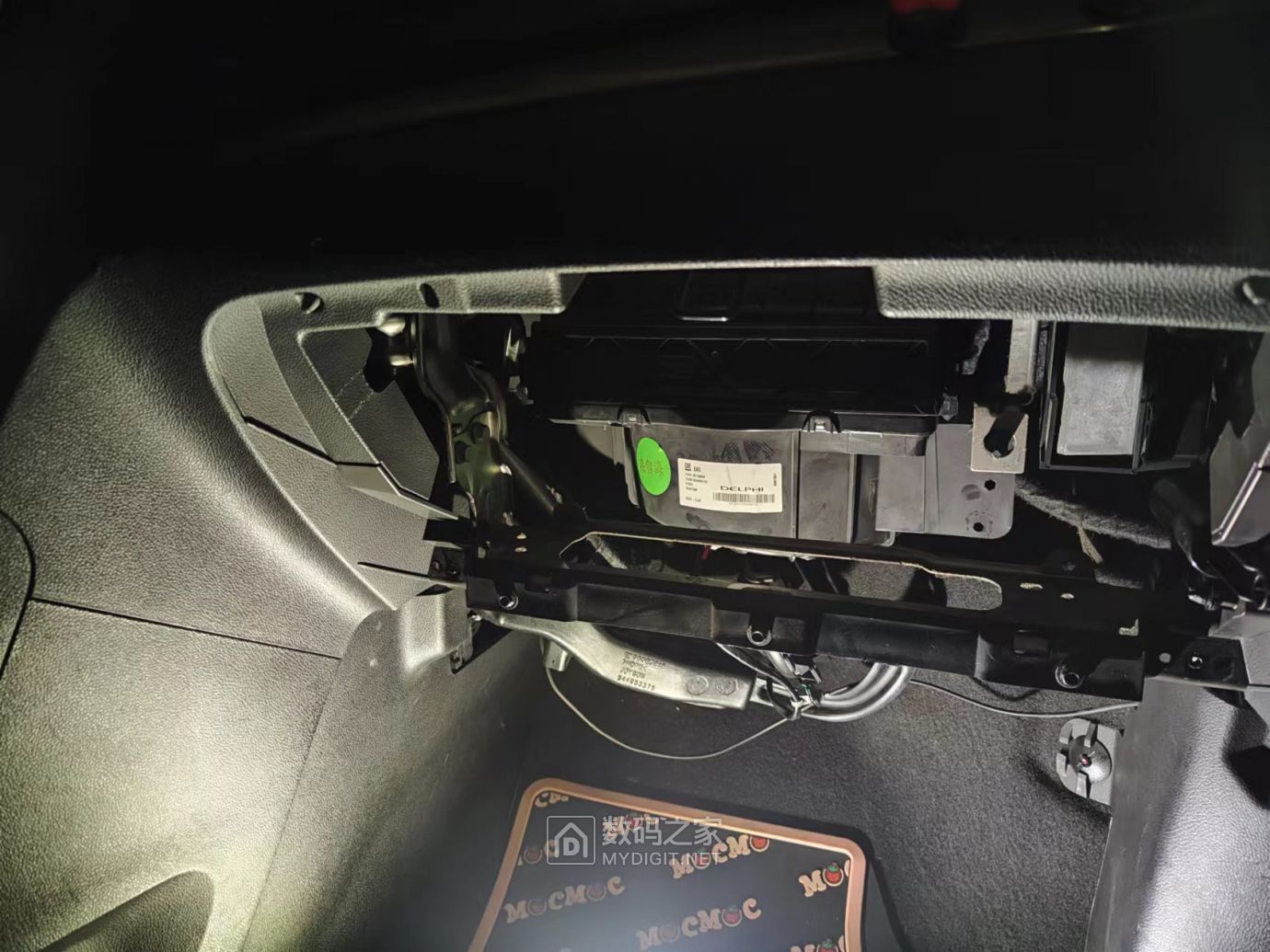

拆手套箱跟下护板,里面就是一体的风机总成,这台车拆鼓风机正常需要拆仪表台。在网上学的野路子,把鼓风机割出来,在风机底部有个凹槽,用美工刀沿着凹槽割,几分钟搞定。
德尔福出品
用泡沫洗过空调,泡沫清洁液积下来,扇叶又脏又臭。拆下叶片跟护盖,用刷子刷了好一会。
马达是韩国进口hs品牌,做工真漂亮固定也很坚固,索性就不拆了,用wd40清洁再上润滑脂,试机ok。
由于鼓风机割下来的,装回去麻烦。先用502固定,然后用玻璃胶填入凹槽,玻璃胶固化以后很坚固。
修好才发现滴了几滴502在车门上,乐极又生悲.....

 楼主| 发表于 2022-9-16 11:40:04 | 显示全部楼层
954nff 发表于 2022-9-15 23:08
异响来自哪里呢,轴承OK吗
轴承进水也缺油
