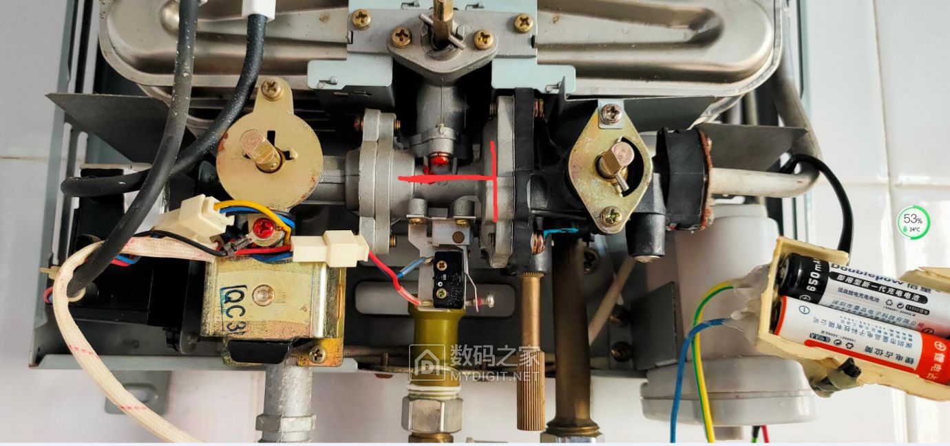

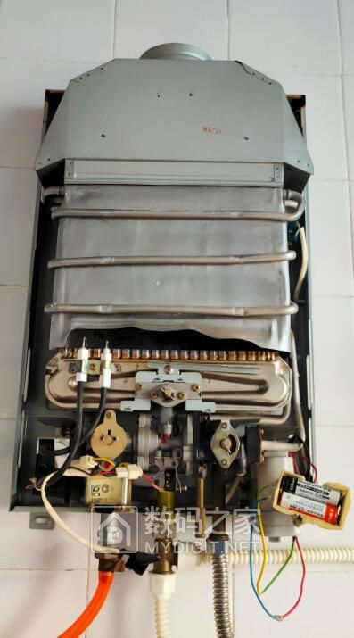

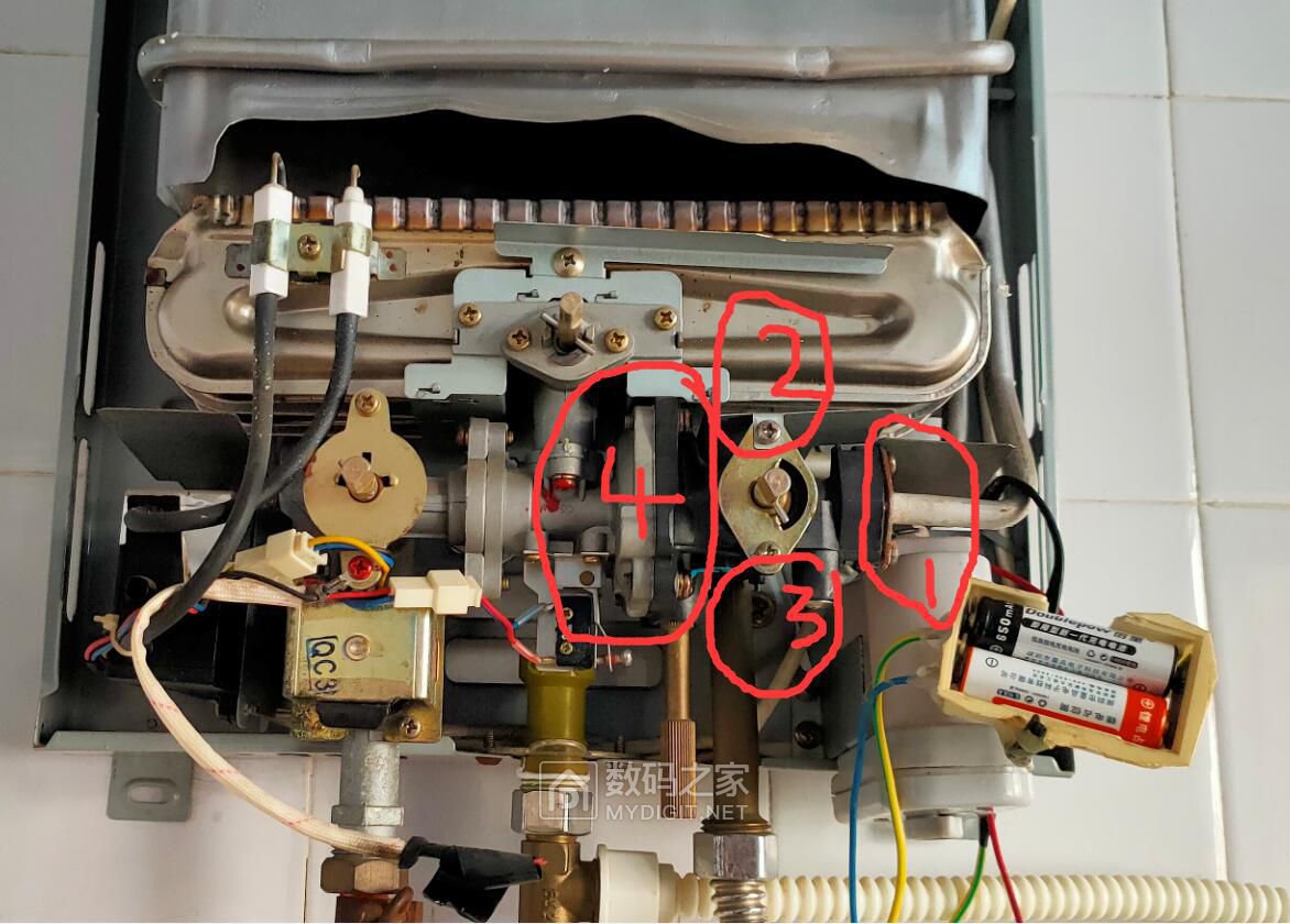

住得楼层高的人,都遇过热水器点不着火的问题,以前我也遇到这样问题,开始我原来是以为是里面的那个橡胶推动皮碗有问题,打开买了一个新的换上还是一样,后来时得时不得,还是老样子不得其解,有一次又点不着火了,我拆开用力推了几下皮碗左边那个推动杆装上就能点着火了,这样我终于找到原因了,其实也就是热水器使用时间太长了,那个推动杆运行不够灵活润滑,皮碗推动困难,顶不到位,才点不着火的,燃气热水器点不着火应该是搞这个才对,想想怎么样让这个推杆能推动更省力流畅才是关键点。只要把最后一张图那个T型推杆搞顺滑,很小水压都可以点得着火的。燃气热水器拆开换水封其实也很简单,只要按照我上面数字顺序拆开就可以了,最前面应该再加个拆开电池合的步骤,拆开没有任何技术难度,就是最后要注意下水封橡胶片的安装方面,方向错了就漏水,重新调整就行了。

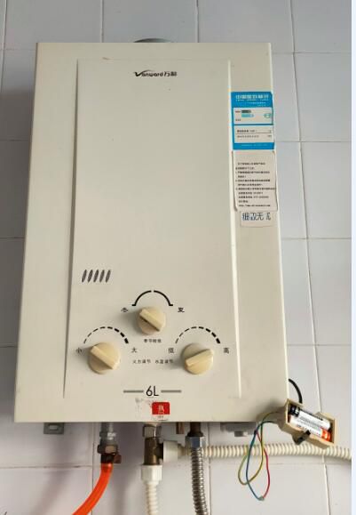

   我这款是万和的,这个牌子不算差,最便宜的款式,280元买的,现在一样有卖这款的,用了几年了,里面一样新攒攒的,没有必要用那种动不动一千多的燃气热水器,这个是用一号电池合的,我嫌电池太贵,在电池插口插入个5号电池合,买了个充电锂电池进去就解决一号电池费用贵的问题。这个热水器不是强排式的,只要使用地方通风情况好都没事的。
