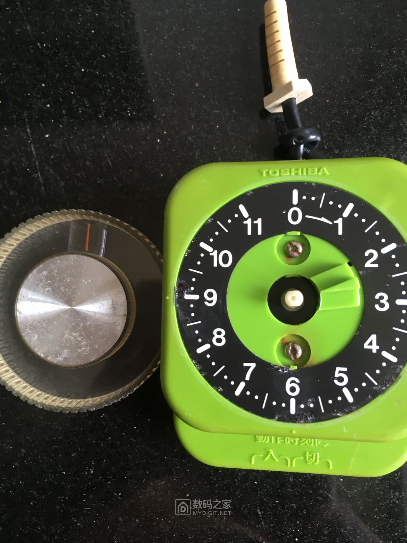

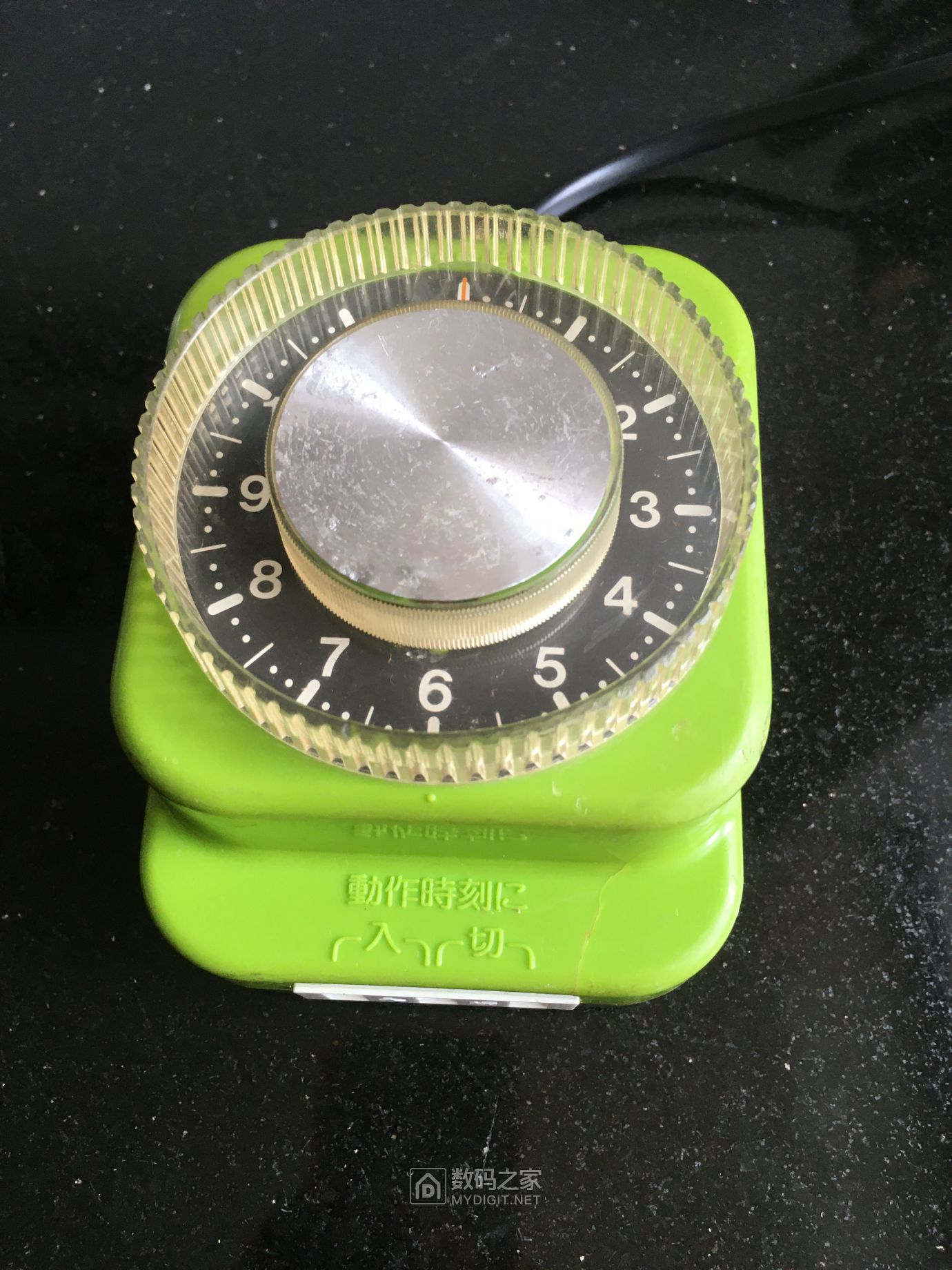

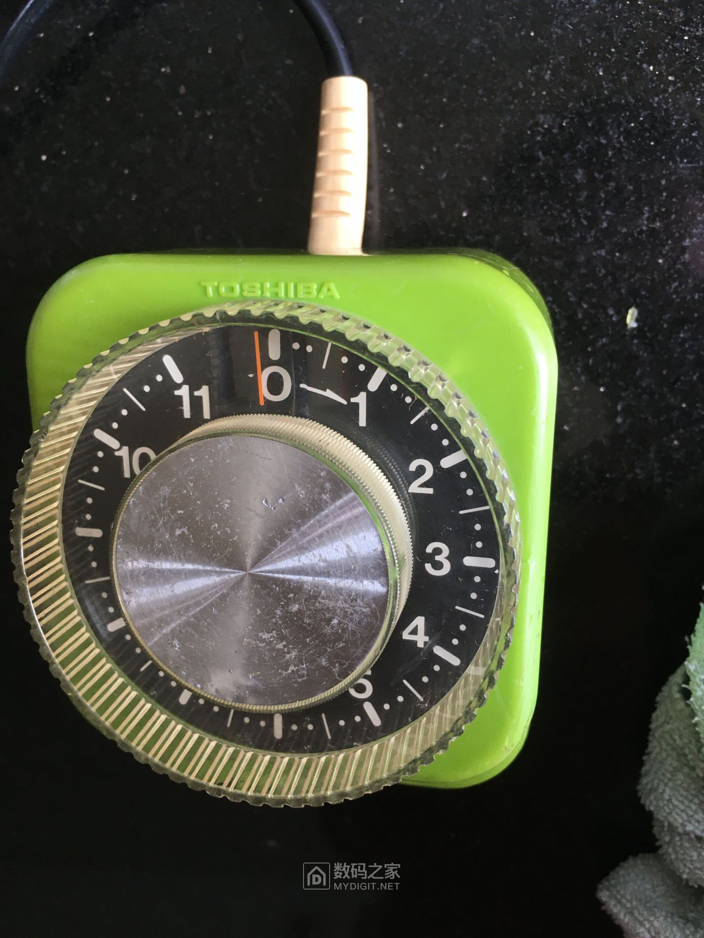

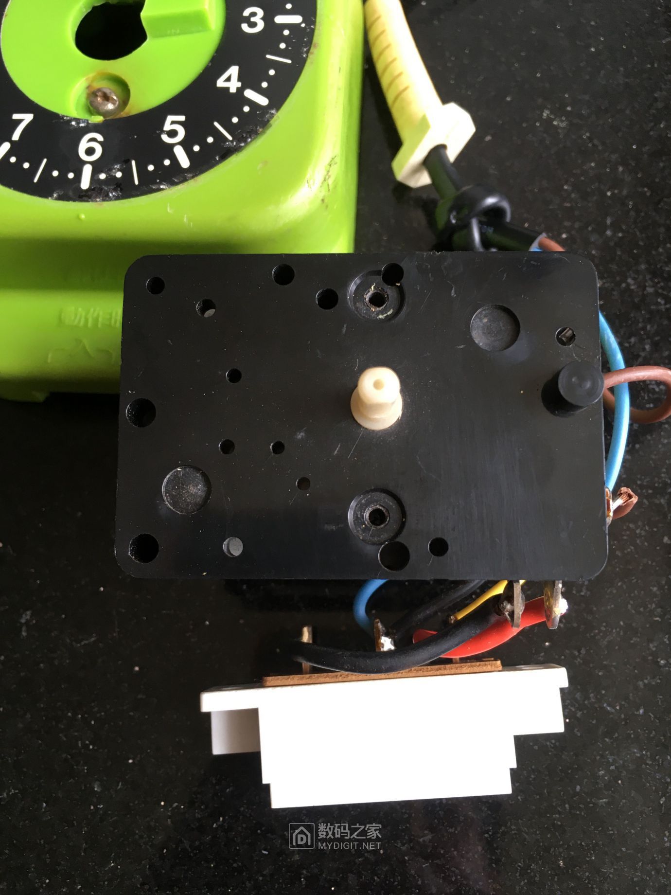

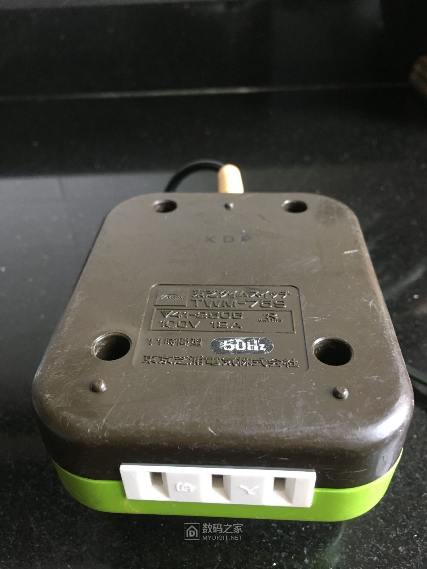

某宝买来有十多年了,原先是给家里的100V松下和三菱电磁炉作定时用,后来发现这东西就是鸡肋,食之无味弃之可惜,遂束之高阁吃灰,今天开拆供大家瞻仰。外貌:容颜清秀,一表人才。

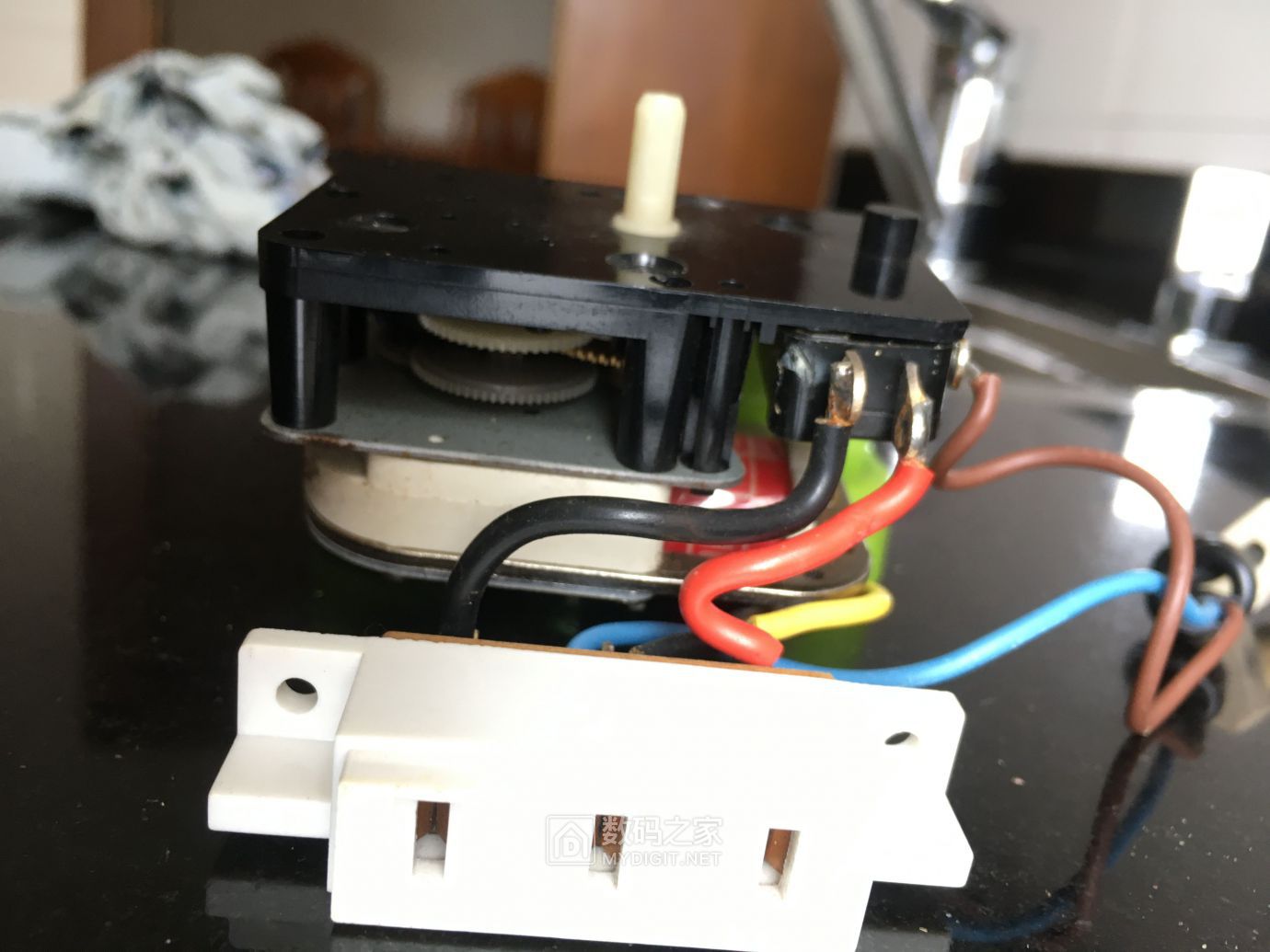

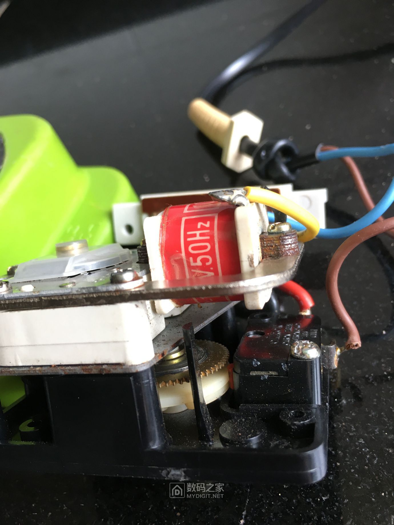

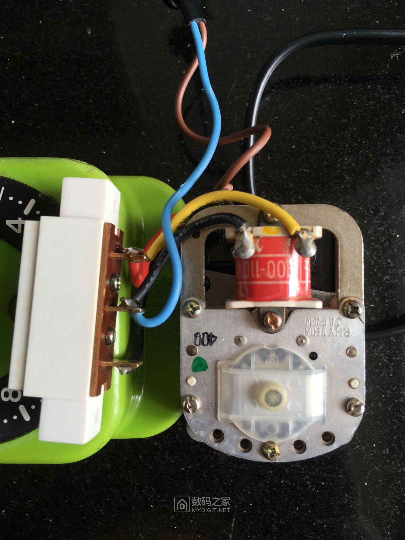

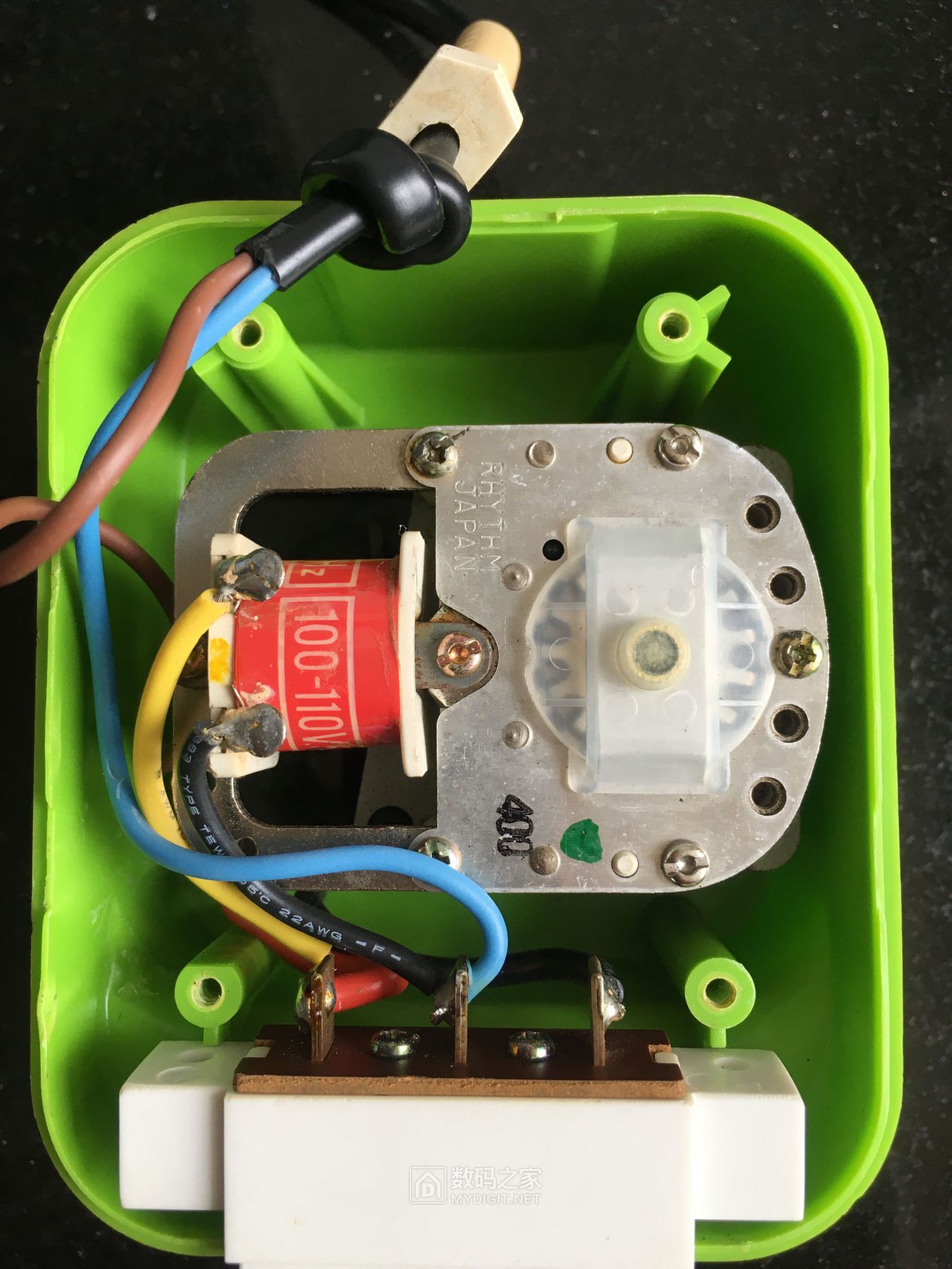

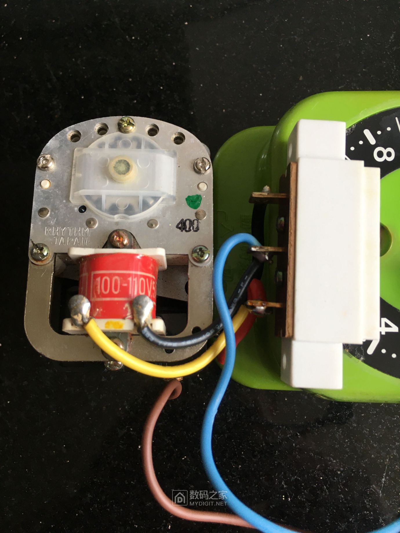

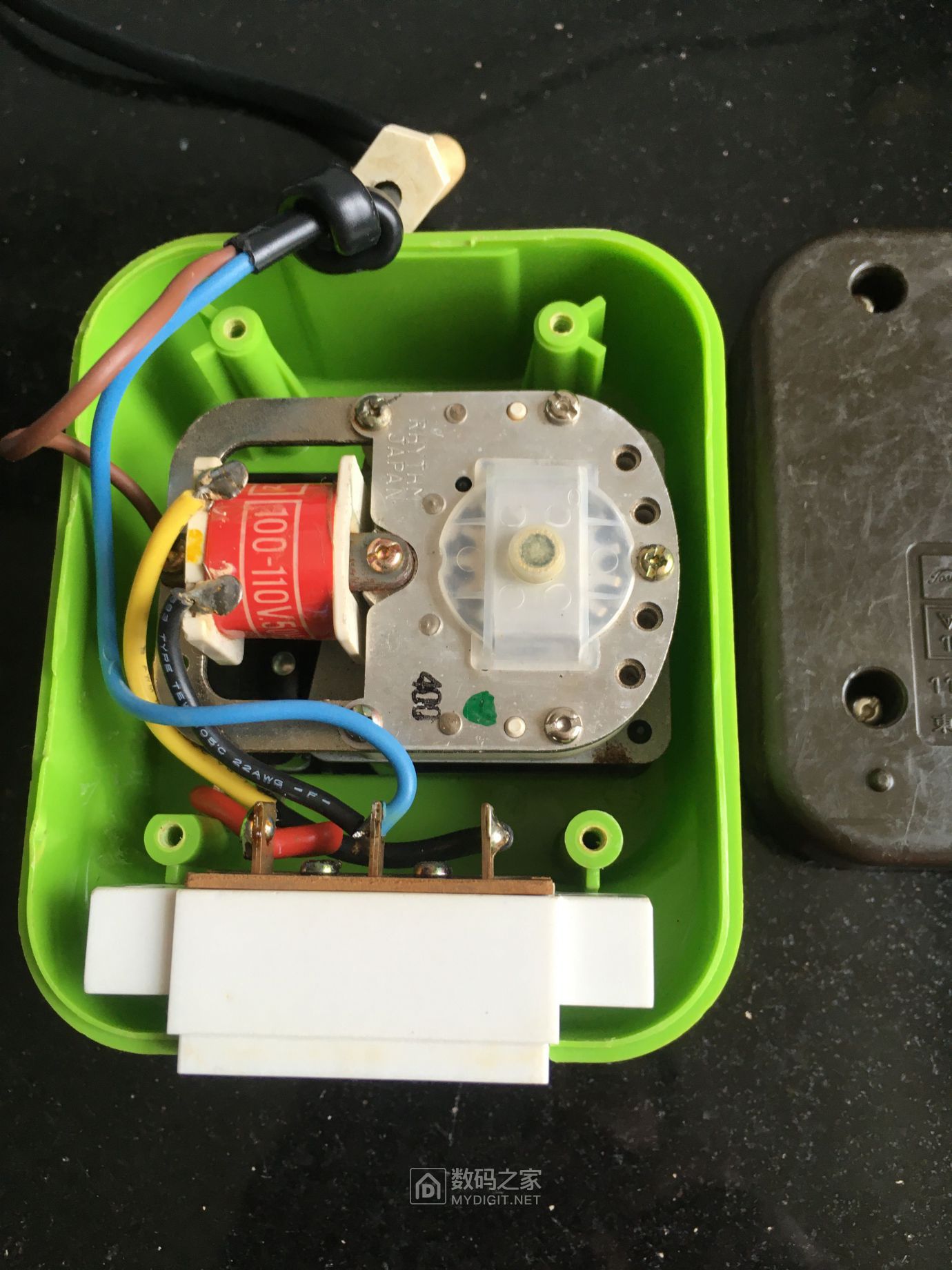

内脏长这样:骨骼清奇,天赋异禀。

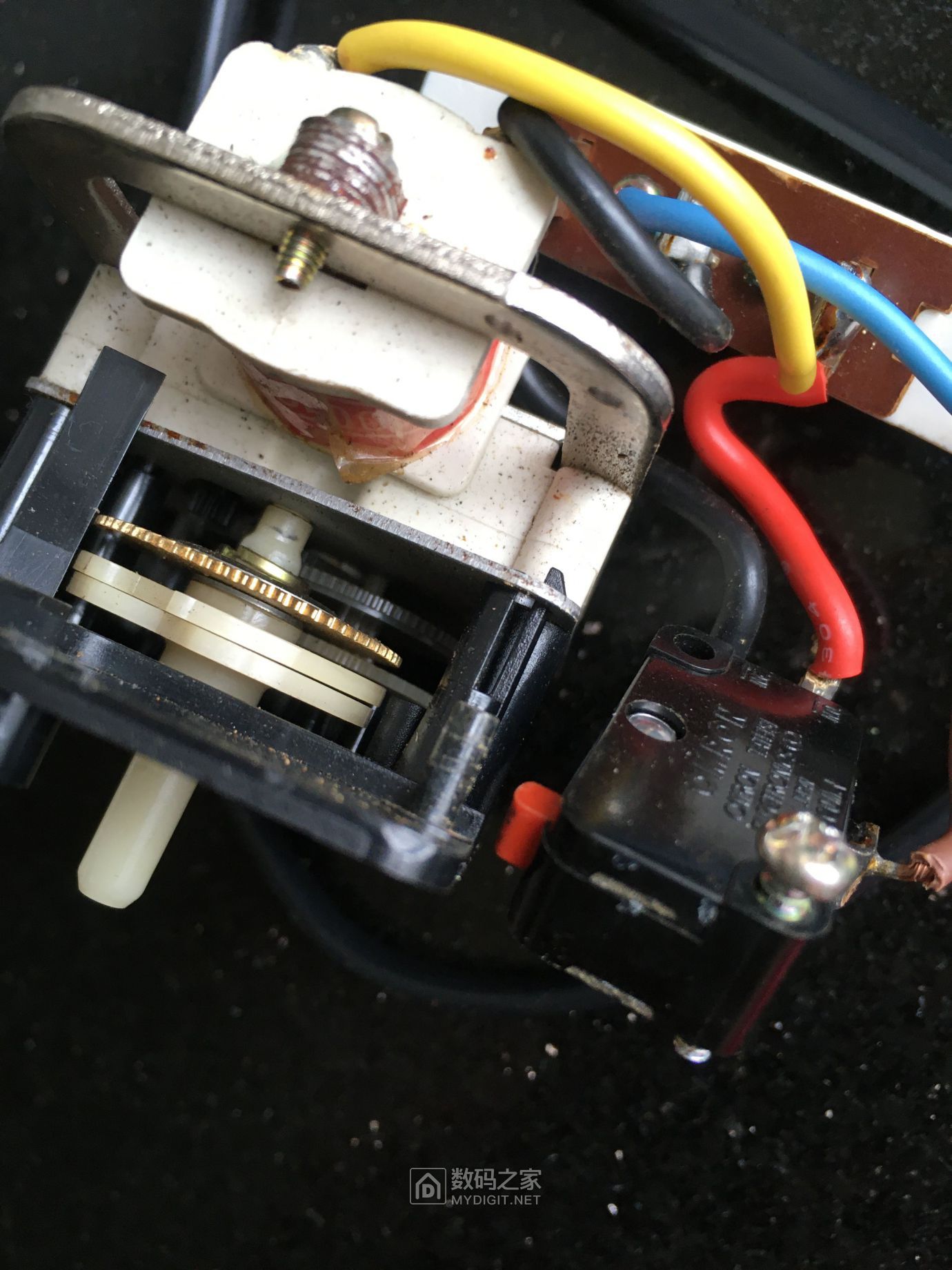

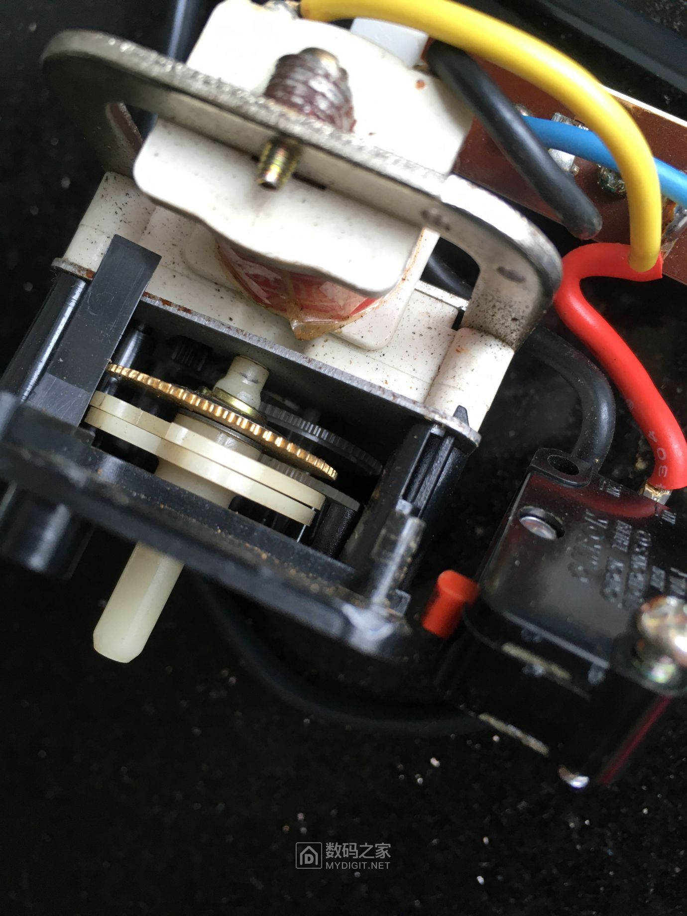

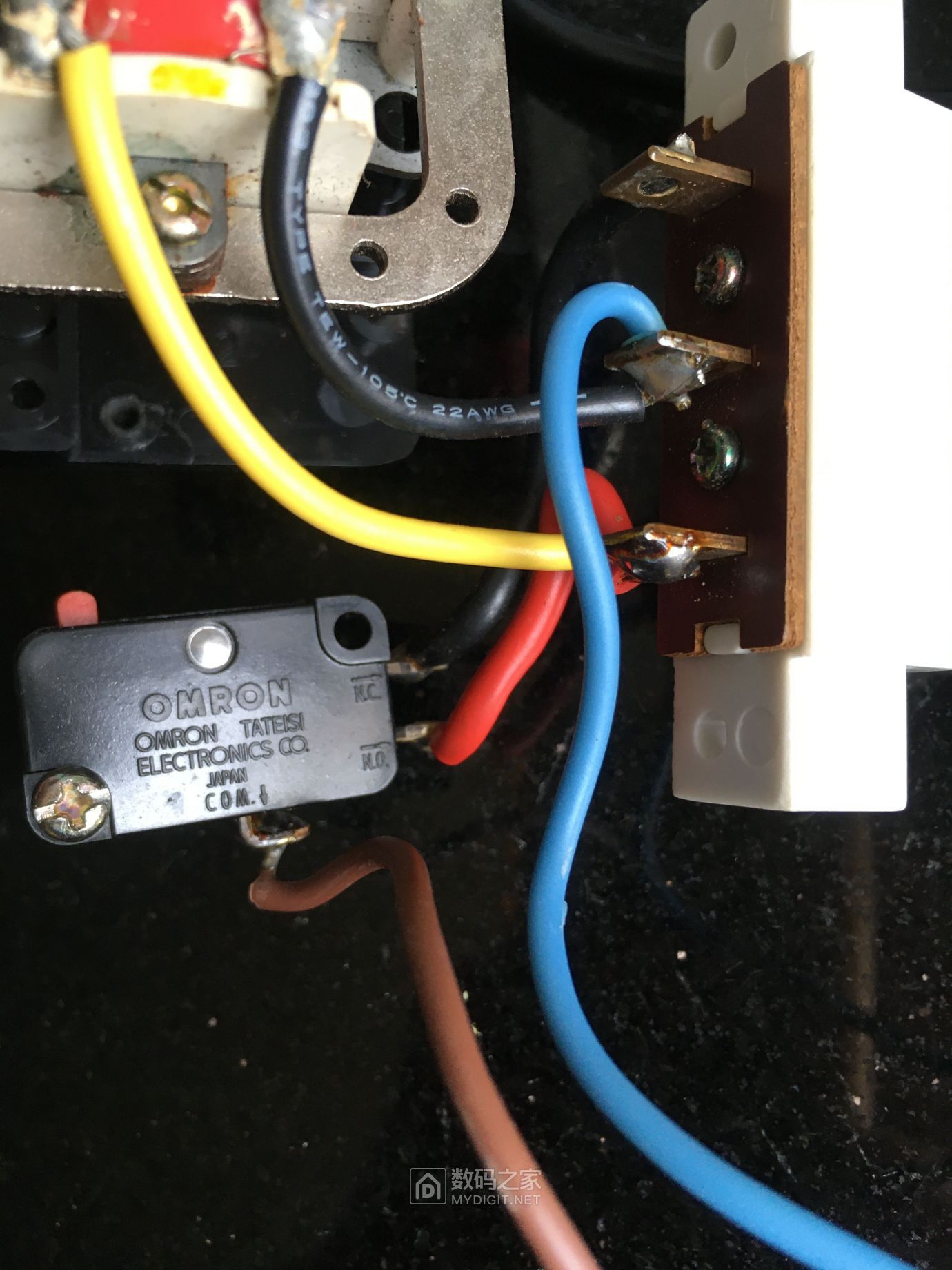

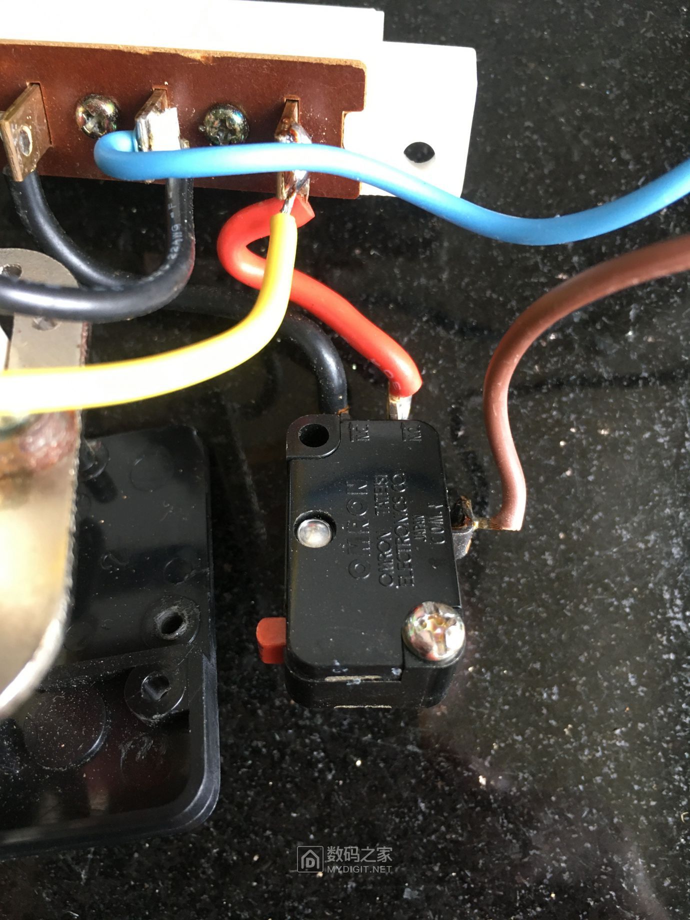

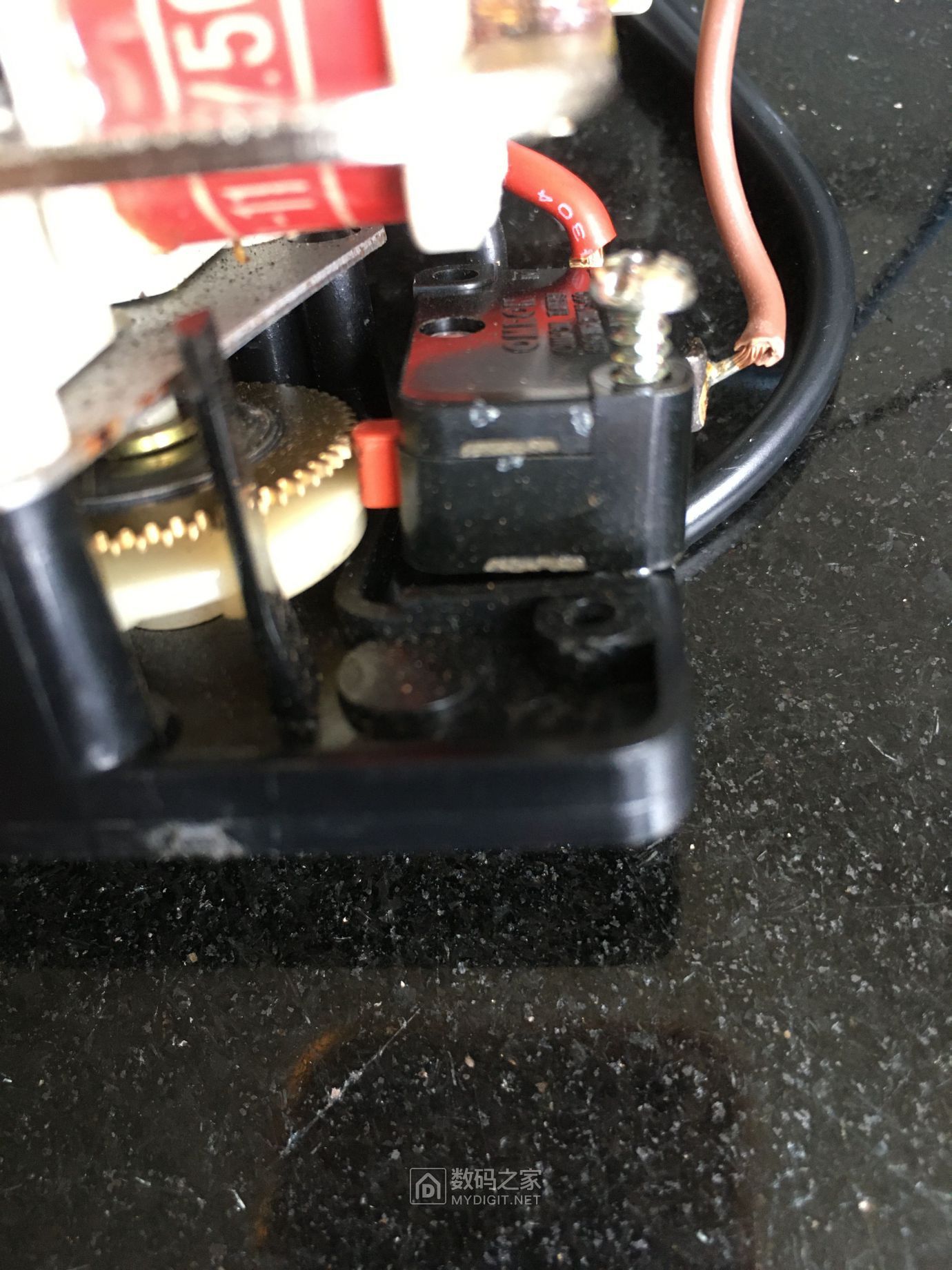

欧姆龙微动开关特写:转动定时旋钮,内部齿轮转到缺口处时欧姆龙微动开关弹出断开电源。

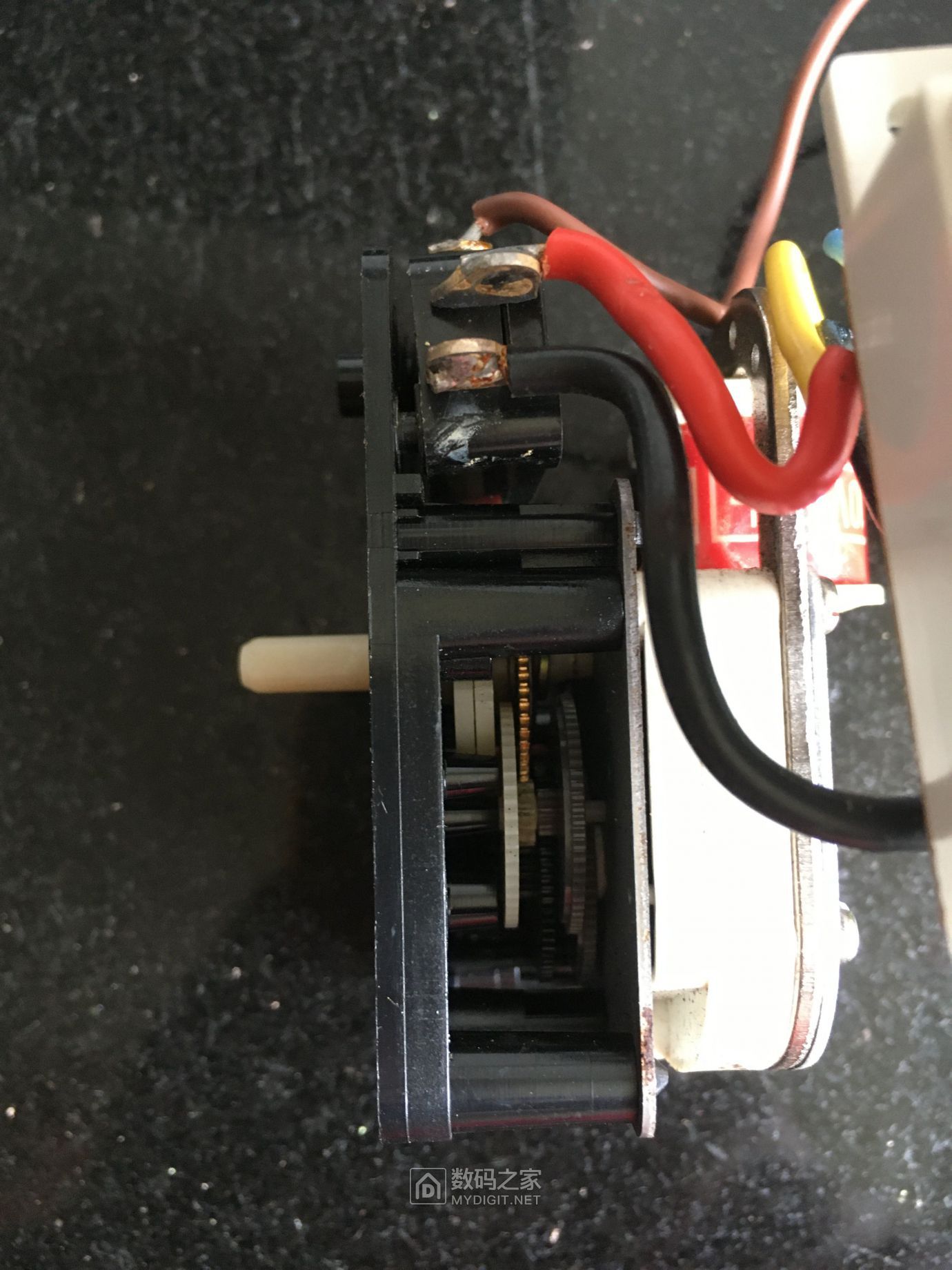

动力和传动机构:只能大体上看看了,拆了怕装不上,这个关键脏器下次有空再慢慢解剖。

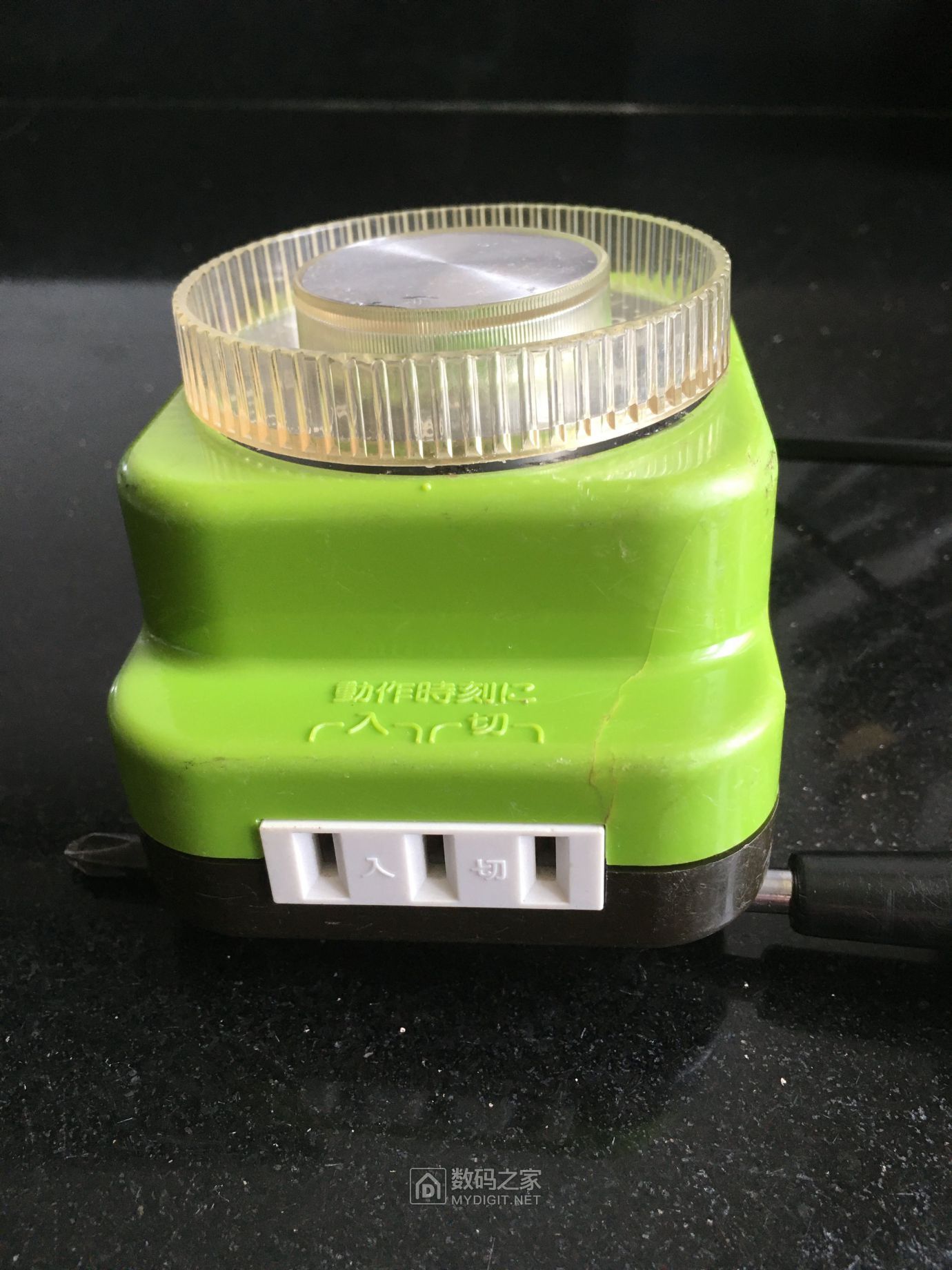

说说用法:”入“表示双插插头插进该处时,定时的时间是几个小时或分钟后电源开始接通,也就是预约;”切“表示双插插头插进该处时,定时的时间是几个小时或分钟后电源切断,也就是通常意义上的定时。最长定时11小时,最小10分钟。

 楼主| 发表于 2022-7-5 15:27:57 | 显示全部楼层
欧根 发表于 2022-7-5 12:23
换线圈就可以用在220V上了,质量不错!
是啊,不过换线圈太麻烦了,不换的话,火线输入端串个2μ电容和泄放电阻应该可以用在一百几十W的小电器上。

 楼主| 发表于 2022-7-6 08:46:08 | 显示全部楼层
冰凌若水 发表于 2022-7-5 18:39
头一次见机械式的,定时开,一般都是定时关,入和切是不是有静触点和动触点的影子? ...
从欧姆龙开关那里推测,微动开关的触发是齿轮带动,转到缺口处微动开关弹出,火线接入欧姆龙开关后,输出两条接线,一条接”入“,一条接“切”,“切”端应该是长通,然后等定时时间到了之后,齿轮的缺口转到微动开关处,微动开关弹出,切换成“入”端接通。

有空再测一下线圈电阻是多大的,串一个等值电阻进去,但估计会发热比较大啊。
 楼主| 发表于 2022-7-6 10:56:06 | 显示全部楼层
wlhcq 发表于 2022-7-6 08:43
机械定时器的精度与交流电的频率相关,没有电子定时器的精度高。
这个机械定时器的定时精度应该还可以,因为线圈标识是100~110V 50HZ,频率符合国内市电标准,这样就不会有误差,如果是60HZ的话,那就误差大了。
