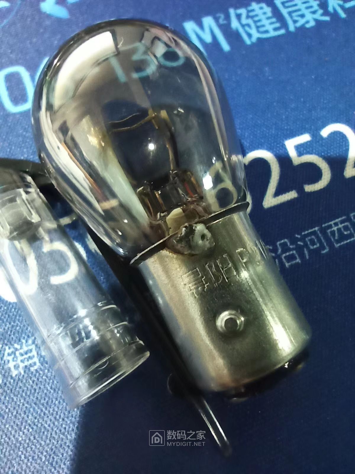

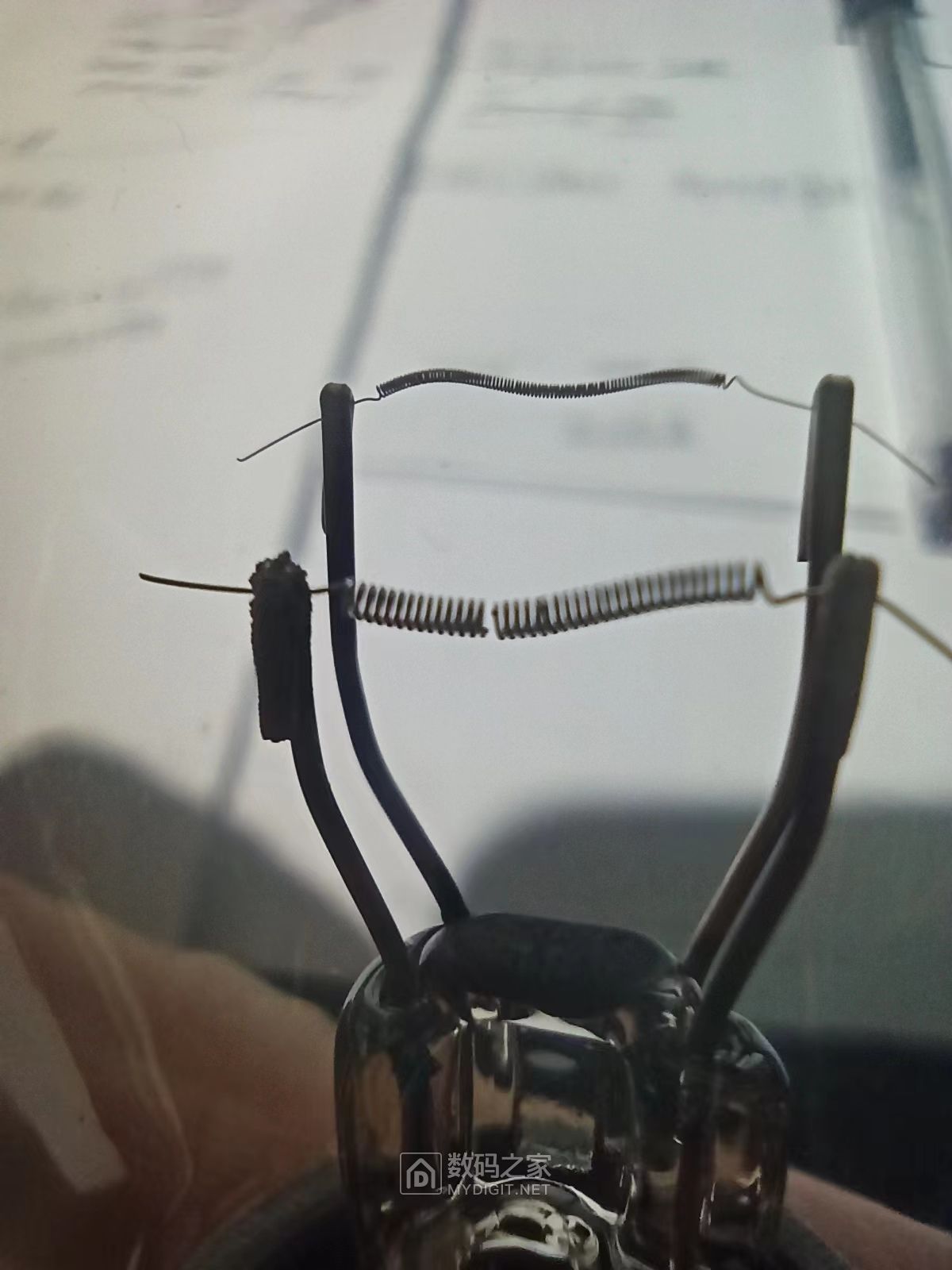

以前记得UU用的灯泡全车都是欧司朗的,虽然不是LED但是质量还不错起码耐用。我的才1年多就不亮了,刹车灯不亮影响安全所以必须换了。拆下来看到是晨阳的不是欧司朗,难道是简配了吗?连个小小的灯泡都不放过?

由于踏板车启动时必须捏刹车,启动时电流比较大,所以其他用电器最好都关闭。但是刹车灯就有将近2安的电流,这样对电瓶和启动都不利,所以直接换成了LED灯,电流很小不影响启动。

这个灯泡明显里面发黑,说明里面抽的真空度不够,或者漏气吧惰性气体漏光了,导致灯丝热升华断掉。国产还需要加油啊!
