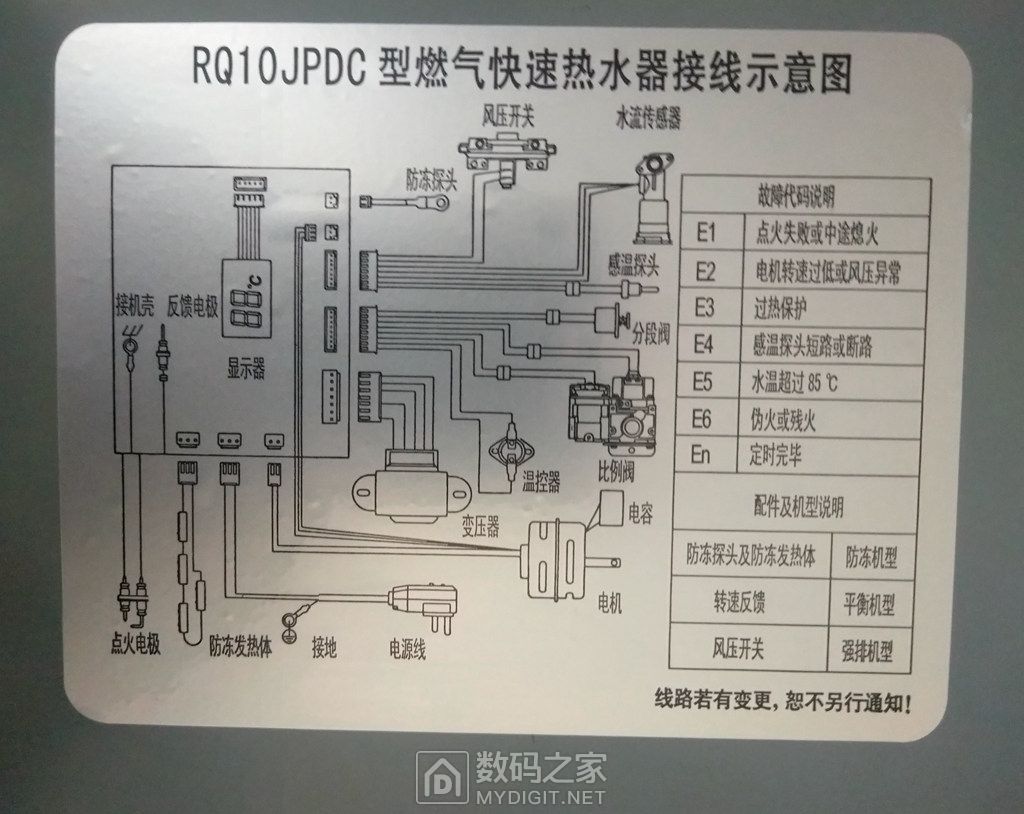

[家电] 万家乐强排所谓恒温燃气热水器中途熄火、无故障指示,得手动多开几次...
发表于 2021-2-4 10:35:11 | 显示全部楼层 |阅读模式
 楼主| 发表于 2021-2-4 10:42:42 | 显示全部楼层
扬扬fe 发表于 2021-2-4 10:39
有过热水器拆解维修经验吗? 水膜开关那知道吗? 否则让专业的修吧。
曾经买过几个不同尺寸的水膜,没换过,都不知放哪了,回去找找
 楼主| 发表于 2021-2-4 10:48:35 | 显示全部楼层
数据恢复 发表于 2021-2-4 10:39
是不是高层水压低?还有就是注意下出水口是不是有个调整大小的阀门,往大了转。 ...
还真是高层,DIY RO纯水机时多弄个压力,回去并到进水口测测,不知得多少,说明书找不到了
 楼主| 发表于 2021-2-4 10:51:50 | 显示全部楼层
数据恢复 发表于 2021-2-4 10:41
还有就是热水管路比如淋浴头有堵塞现象。
有这种可能,以前用针清理过,现在切换到太阳能也水小了,这个好弄,回去就清,谢谢
 楼主| 发表于 2021-2-5 08:01:15 | 显示全部楼层
xxyzl 发表于 2021-2-4 22:33
重点看一下水温是不是超过60度了。另外检查一下风压开关。希望可以帮到您。 ...
设的水温一般为42或45度
 楼主| 发表于 2021-2-5 09:49:51 | 显示全部楼层
易水河 发表于 2021-2-5 09:12
连拆带修“万家乐燃气热水器JSQ24-12JP3E,内部结构跟你的一模一样,供参考
http://bbs.mydigit.cn/read.ph ...
对外面长的一样一样的,下午回去拆出主板看看
