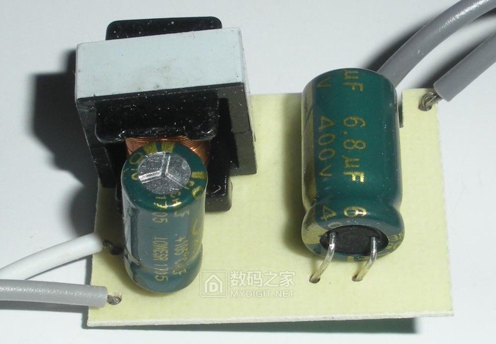

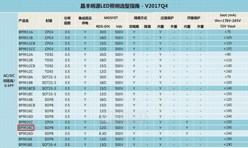

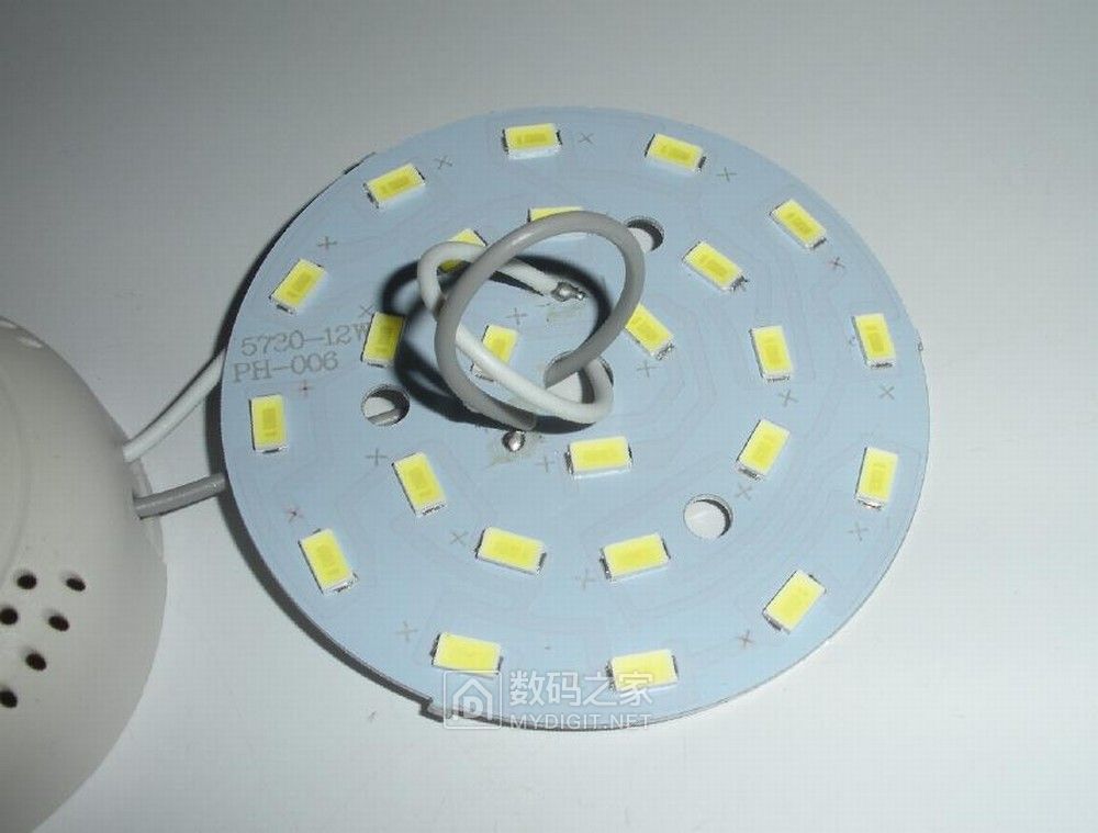

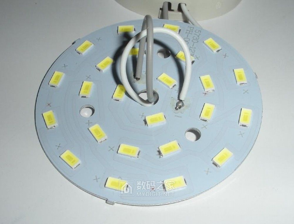

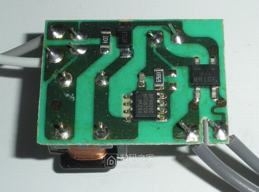

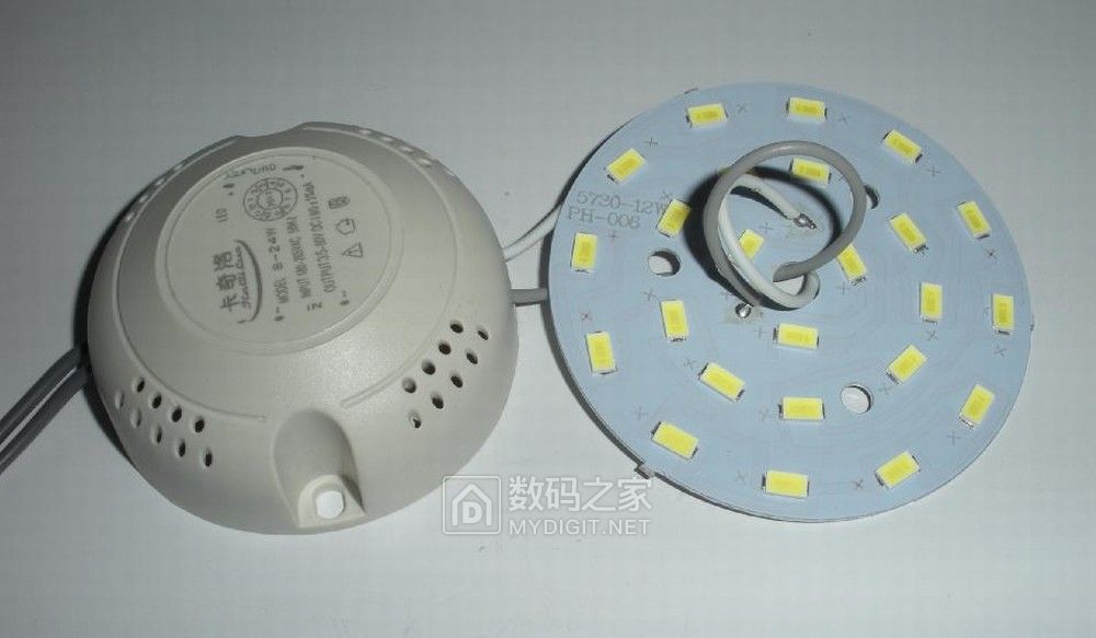

早先买的几元钱的12W圆形LED灯板。使用的晶丰明源BP9926C方案的非隔离恒流电源,铝基板LED灯板,直径64mm(这尺寸,除了改装吸顶灯外,还可以用在飞碟灯、球泡灯里使用)。LED灯板用了24颗5730贴片LED,2并12串;点亮试了一下,发热不算很大,实测LED端工作电流175mA。这种2并的LED改装灯板,喜欢把LED端工作电流根据具体情况,调整在150mA—180mA左右降功率使用,这样发热量小一些,使用寿命长一些。顺便整理了一下,发帖供坛友参考。

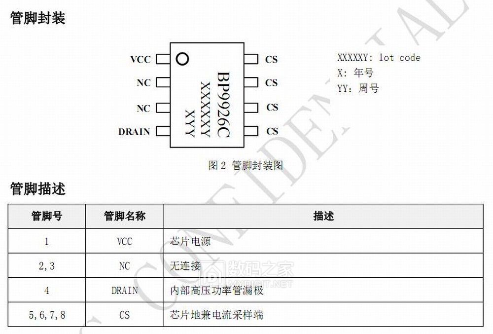

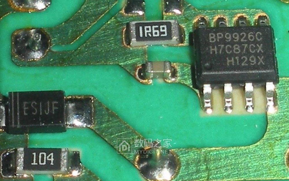

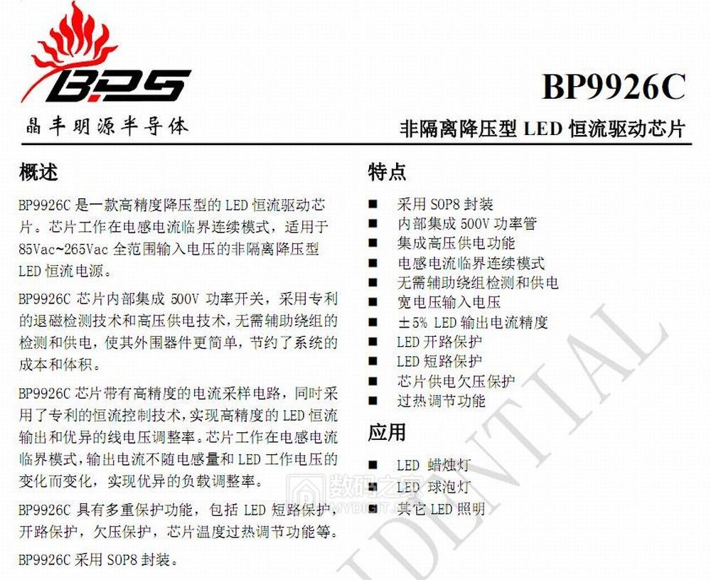

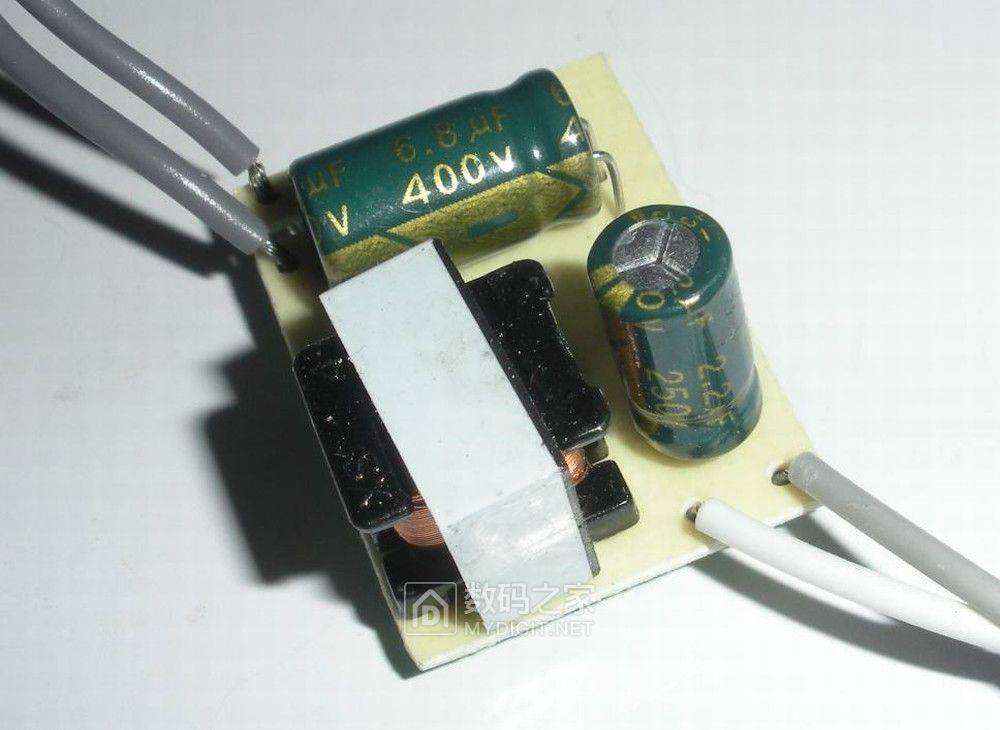

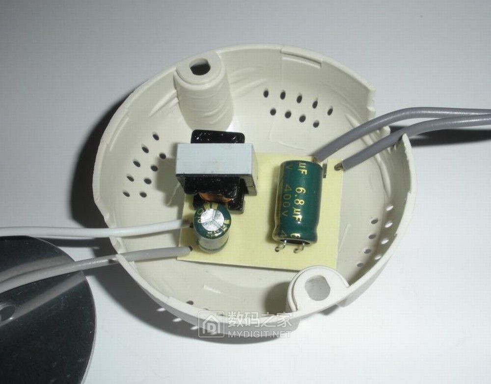

晶丰明源BP9926C方案的非隔离恒流电源;检流电阻1R69(1.69Ω),改变其阻值,可改变恒流源LED端输出电流,默认LED端工作电流设置在Iled=600/(2xRs)=300/1.69=177.5mA。实测空载电压145V,LED端工作电流175mA。

 楼主| 发表于 2019-3-25 16:58:14 | 显示全部楼层
晚风飘飘 发表于 2019-3-25 16:29
到手我一般改在6W左右
一般比较看重LED端工作电流,根据具体情况来改。
参与人数 1家元 +20 收起 理由
10655188 + 20
 楼主| 发表于 2019-3-26 00:08:30 | 显示全部楼层
mhtlov 发表于 2019-3-25 16:59
我很担心散热太小
灯板小了些,使用时需加强散热。
 楼主| 发表于 2019-3-26 00:12:19 | 显示全部楼层
128zx 发表于 2019-3-25 19:50
175mA觉得大了。个人觉得140左右好点。
根据计算公式,改变检流电阻大小,可得到需要的LED端工作电流。将检流电阻换成2Ω的,LED端工作电流在150mA左右。

 楼主| 发表于 2019-9-24 11:52:47 | 显示全部楼层
fellow 发表于 2019-9-24 08:25
按0.1w改,改成多大的电阻?
这种5730贴片,一般使用的是0.5W的,最大工作电流在150mA。这种专用恒流芯片,不是很适合小功率灯珠小电流使用,LED工作电流设置小了,会影响带载能力。
如果使用0.1W的LED,LED最大工作电流在0.1/3.3=30mA,Rcs=300/30=20Ω。理论上将1R69,换成20Ω电阻,即可达到所需LED工作电流。
 楼主| 发表于 2019-9-24 15:29:33 | 显示全部楼层
fellow 发表于 2019-9-24 14:14
就是这个贴的这种12W的灯和电路,换成20欧,应该没问题吧
贴的这种12W的灯和电路,换成20欧,LED工作电流太小了,没有意义。一般最低降到1/3功率就可以了。
为了节省成本,400v的电容是2.2uf,也可以用。但不如6.8uf好。灯板的功率越大,这个电容容量也应该越大。
 楼主| 发表于 2019-9-27 14:58:27 | 显示全部楼层
fellow 发表于 2019-9-26 08:13
这个电阻大小和后面带动多少灯珠没有关系吗?
这个电阻大小和后面带动多少灯珠当然有关系,这个电阻大小决定后面带灯珠工作电流的大小。
 楼主| 发表于 2019-10-4 09:59:16 | 显示全部楼层
x067 发表于 2019-10-4 09:24
灯板不是环形的,就怕线没地固定。
这个尺寸的灯板,还可以用在飞碟灯里。
