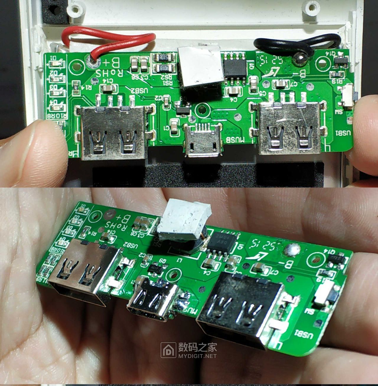

  待打理的充电宝是几年前JD买手机的赠品,表面是所谓的类肤材质,虽然手感很好但容易粘脏。时间长了表面还开始发粘和掉皮(见下面并排的两张图片),这几天有空把它打理了一下,顺便把充电口换成Type-C接口,以便适应家里MicroUSB线越来越少的现状。。
  首先要解决的问题是去除表面的橡胶涂层,试过用手搓、用刀刮都不太理想,后来用刷锅用的钢丝球解决问题。一边用水冲着一边用钢丝球刷,效果好效率高,虽然表面会有些细微的划痕,但喷上漆后就看不到了。下面是清洁前后两外壳的对比,上面白白嫩嫩的是洗白白了的,下面的黄脸婆是还没处理的。
  表面喷磨砂漆,用的是上次喷键盘剩下的,效果还不错,这次没上光油,上了光油(哪怕是磨砂的)后这种亚光磨砂的质感差很多(上次喷键盘的经验)。
  充电口换Type-C,焊盘必需不合适,各种切切改改最终效果还不错。
  假组时才发现忘记在喷漆前先把充电口切成Type-C的形状了,只能切了再补漆了,最后也没补漆,用记号笔一涂了事。
  最后装好,外观完美,Type-C头插拨顺畅,没白忙活。
  实际上白外壳喷白漆最好,这样将来有掉漆也不明显,可惜手头没有现成白漆,所以只能喷成黑的,将来有掉漆的话用记号笔修补。

发表于 2019-11-4 11:02:46 | 显示全部楼层
不支持快充的话,更换C口母座还好,支持快充的话,不好焊…
 楼主| 发表于 2019-11-4 11:19:04 | 显示全部楼层
没错,所以直接换Type-C没压力,不用考虑引脚定义啥的,接好电源引脚就完活。

发表于 2021-9-14 17:15:03 | 显示全部楼层
你好,请教下图上micro口那5个触点是怎么接typeC母座的,typeC母座买的是6P那种吗

发表于 2021-10-14 20:22:35 | 显示全部楼层
gao346 发表于 2019-11-4 11:19
没错,所以直接换Type-C没压力,不用考虑引脚定义啥的,接好电源引脚就完活。 ...
这样接充电电流能超1A吗?
发表于 2021-12-7 20:26:33 来自手机浏览器 | 显示全部楼层
whiskey0705 发表于 2021-9-14 17:15
你好,请教下图上micro口那5个触点是怎么接typeC母座的,typeC母座买的是6P那种吗 ...
同问,材料选择那种
