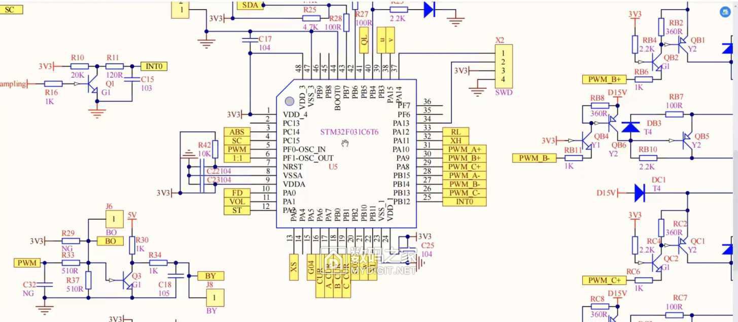

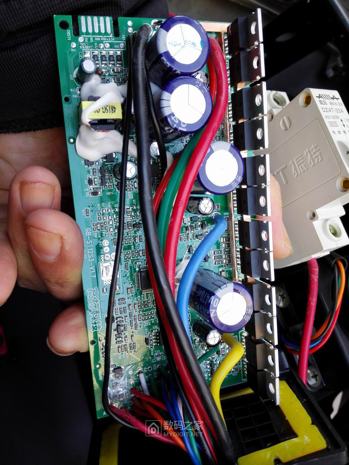

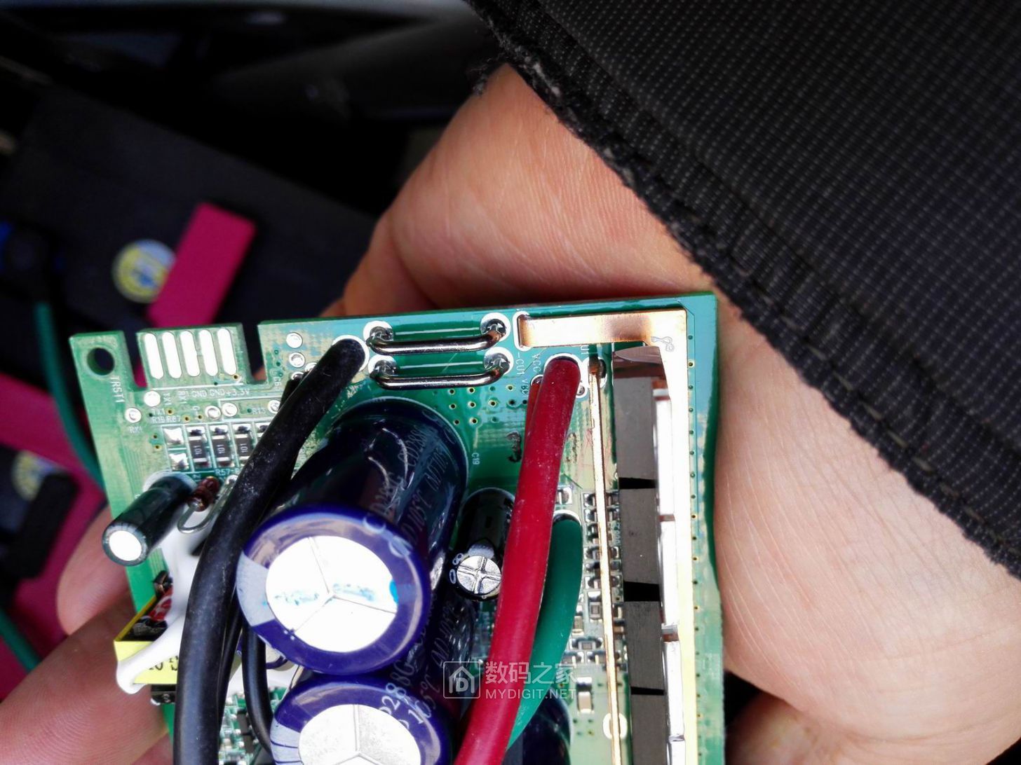

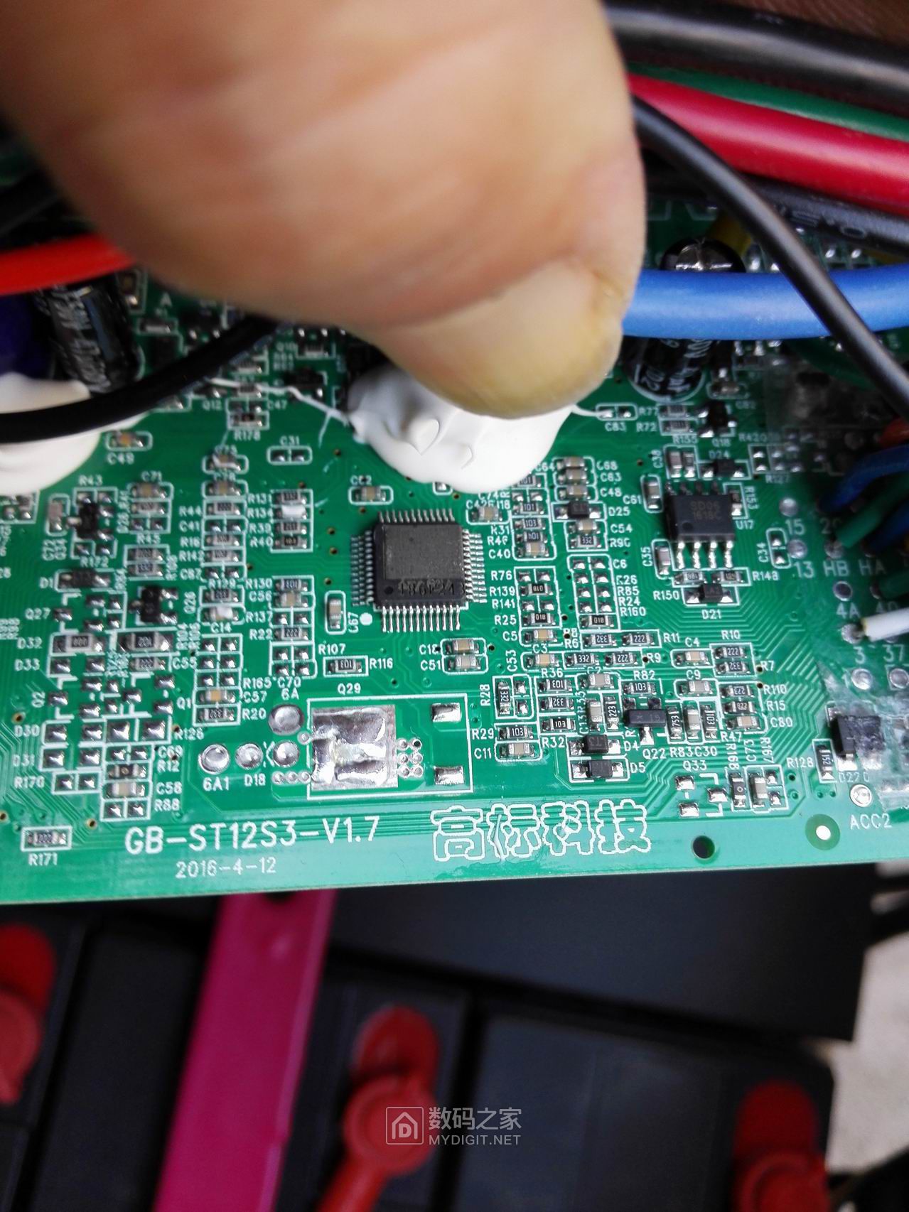

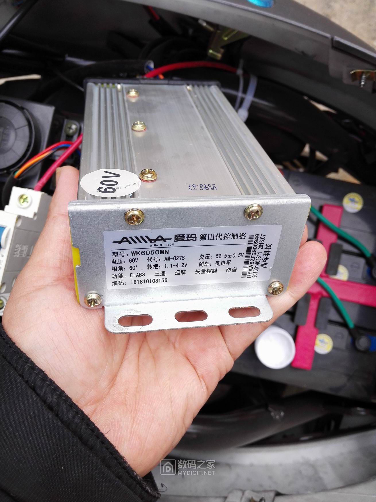

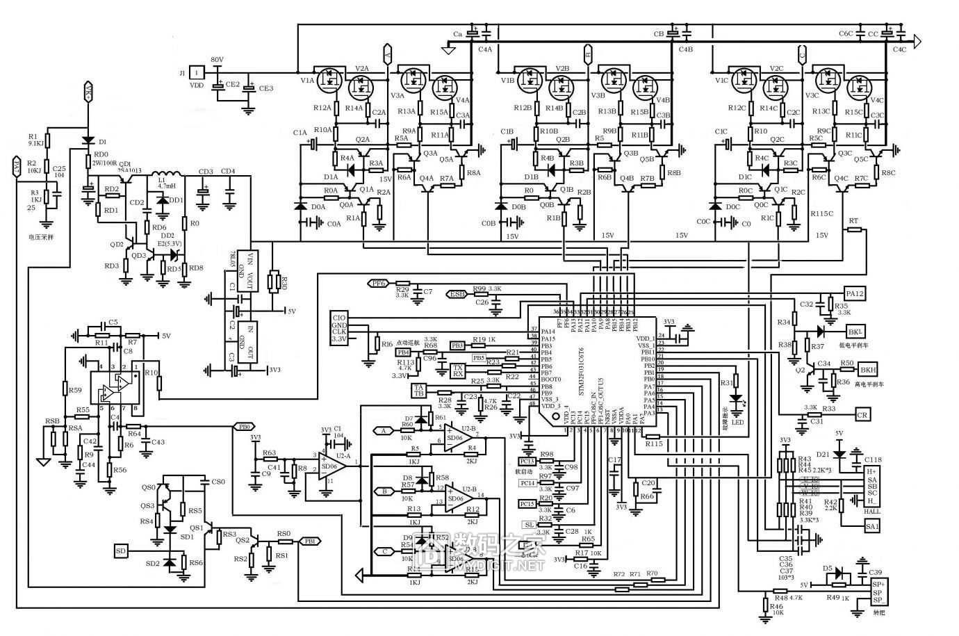

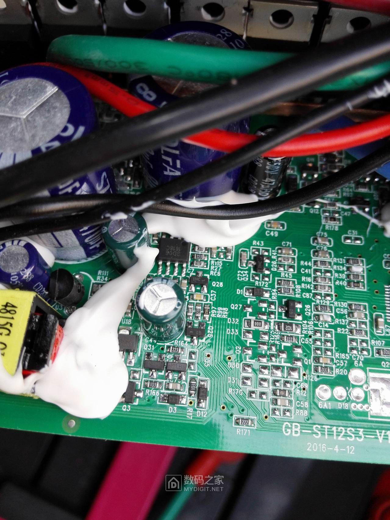

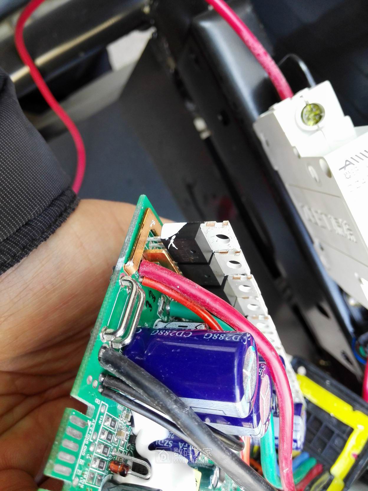

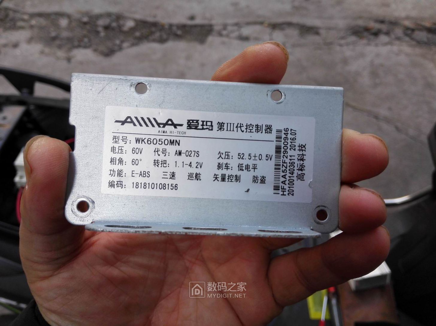

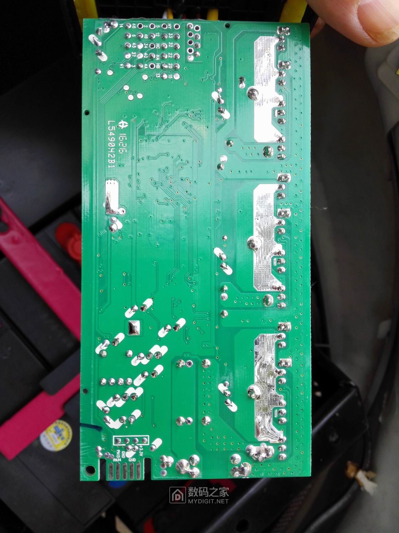

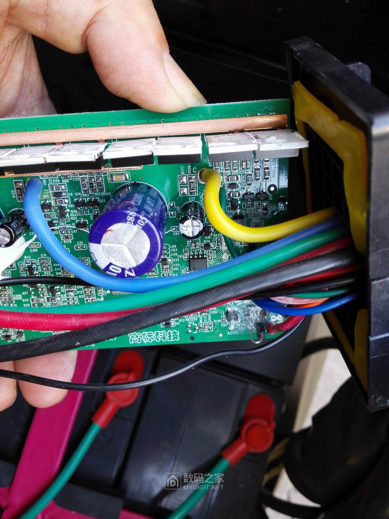

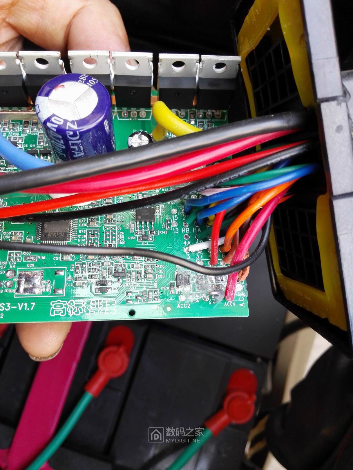

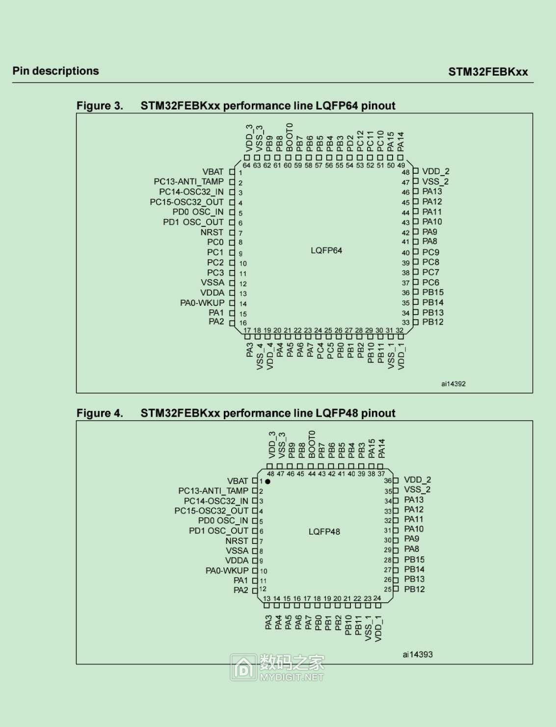

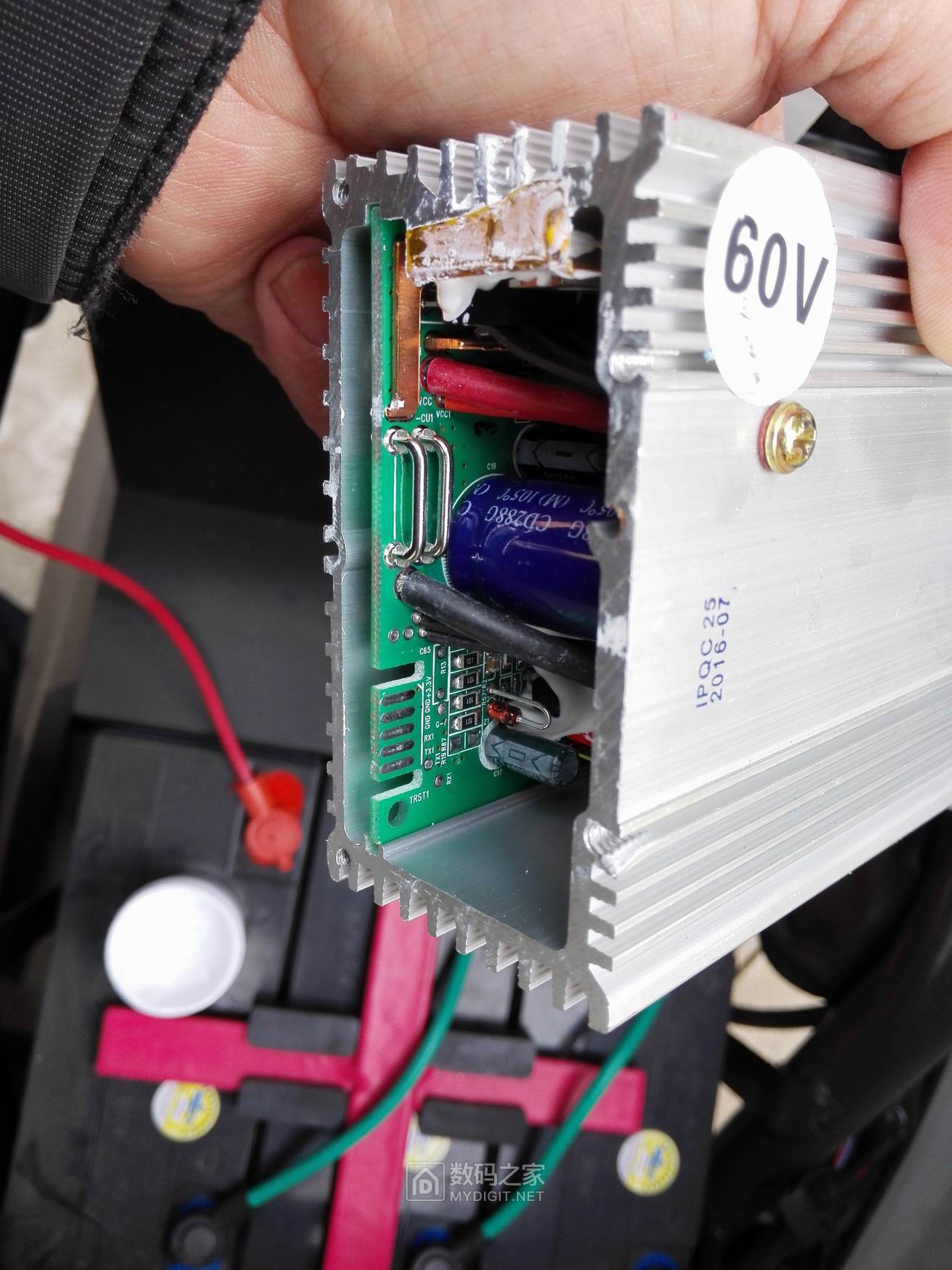

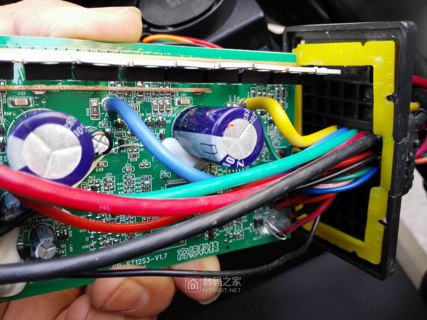

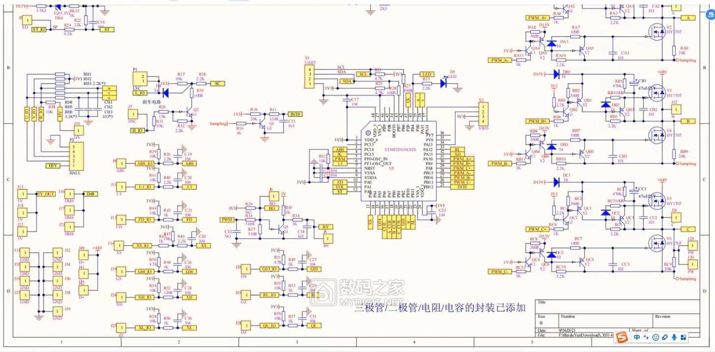

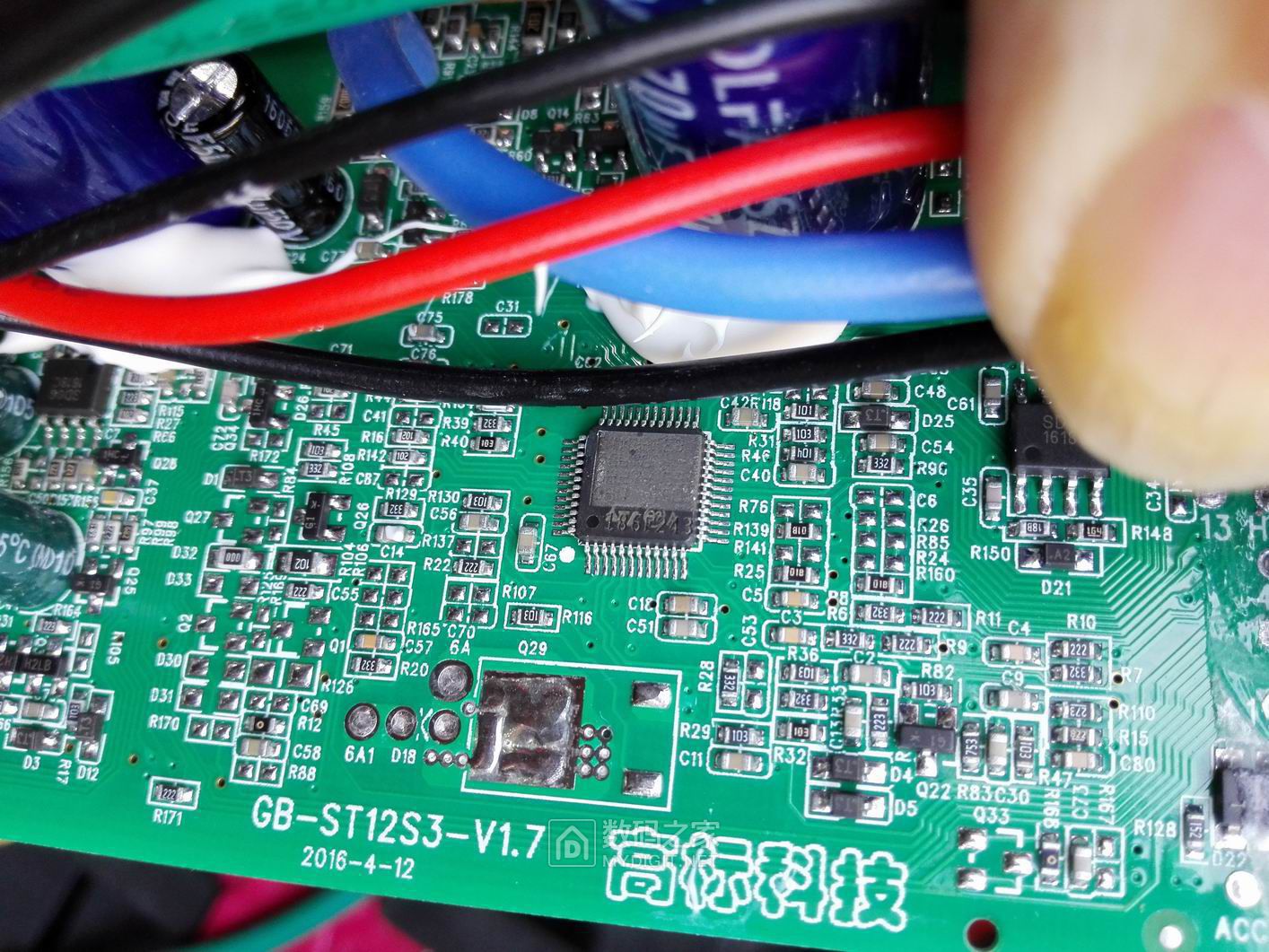

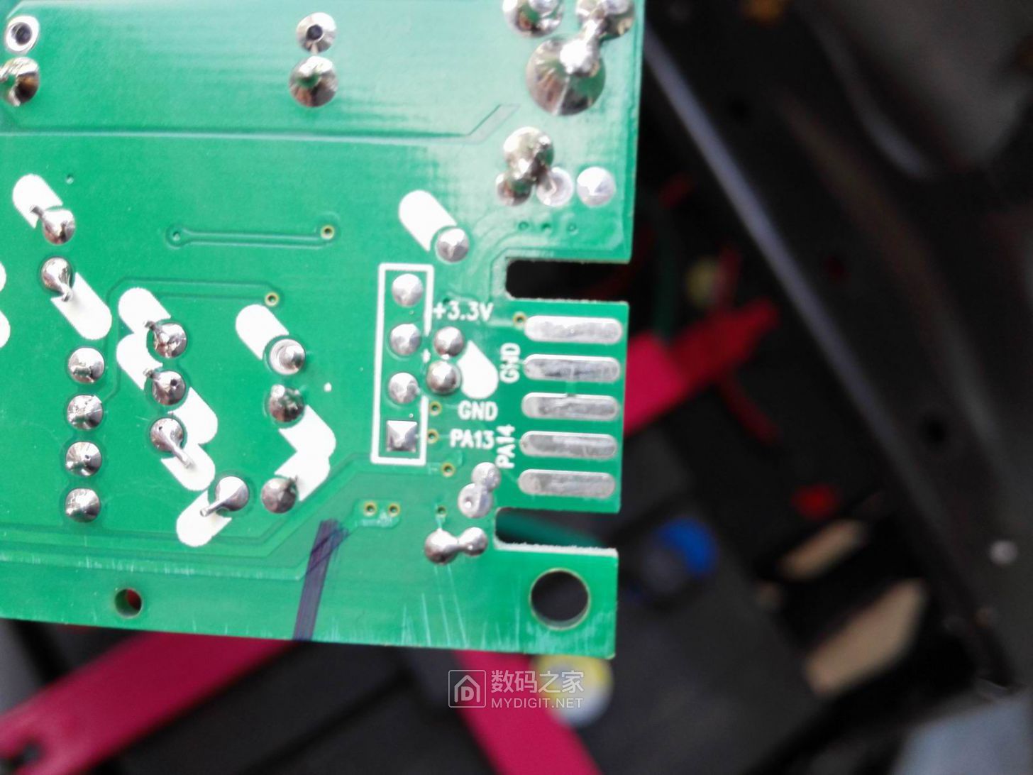

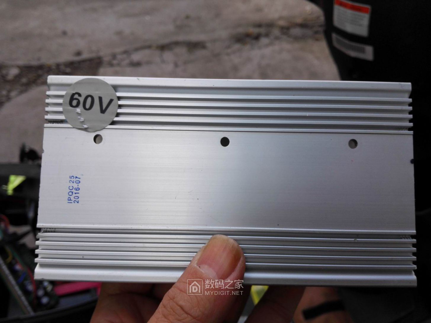

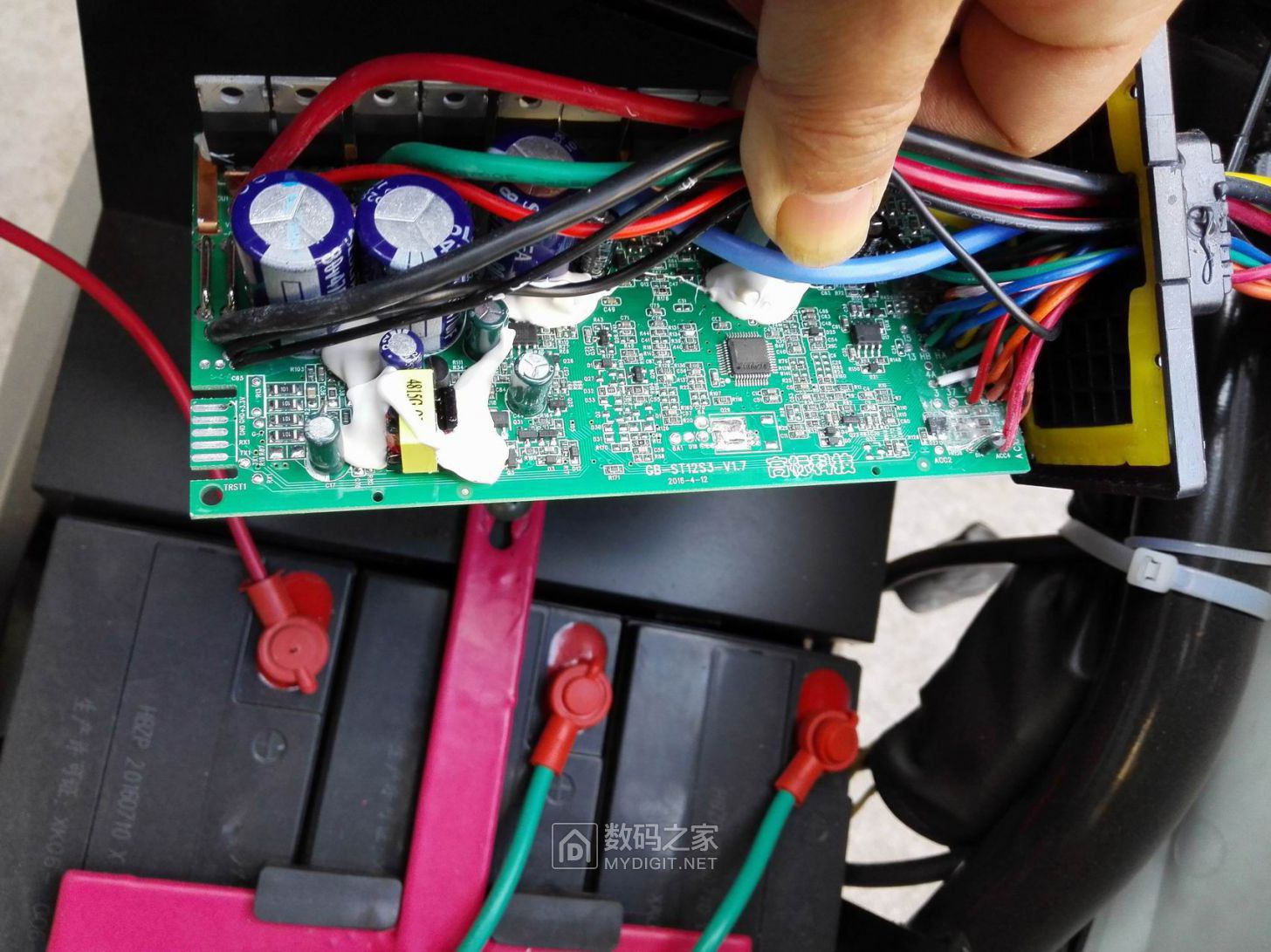

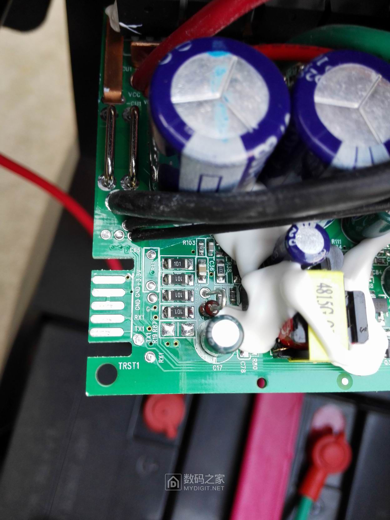

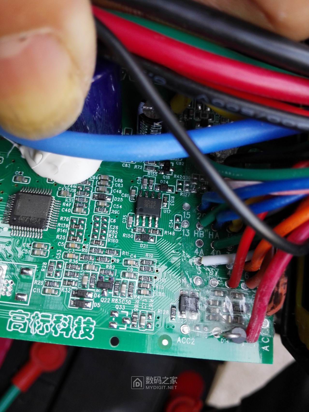

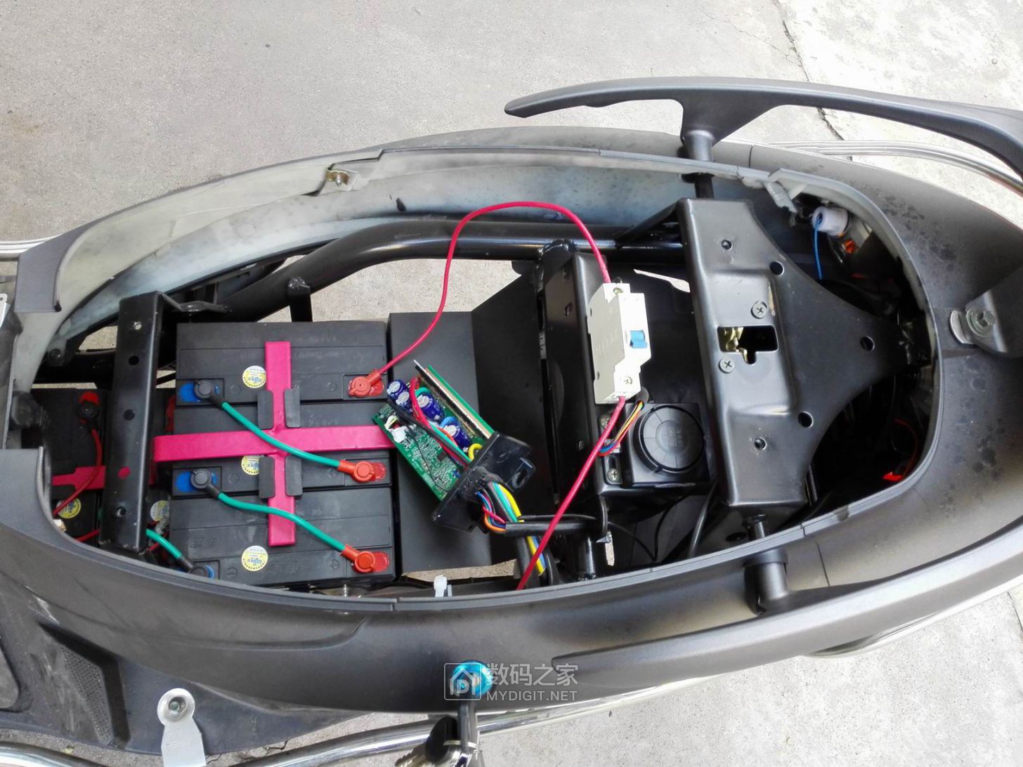

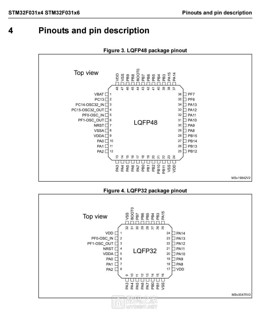

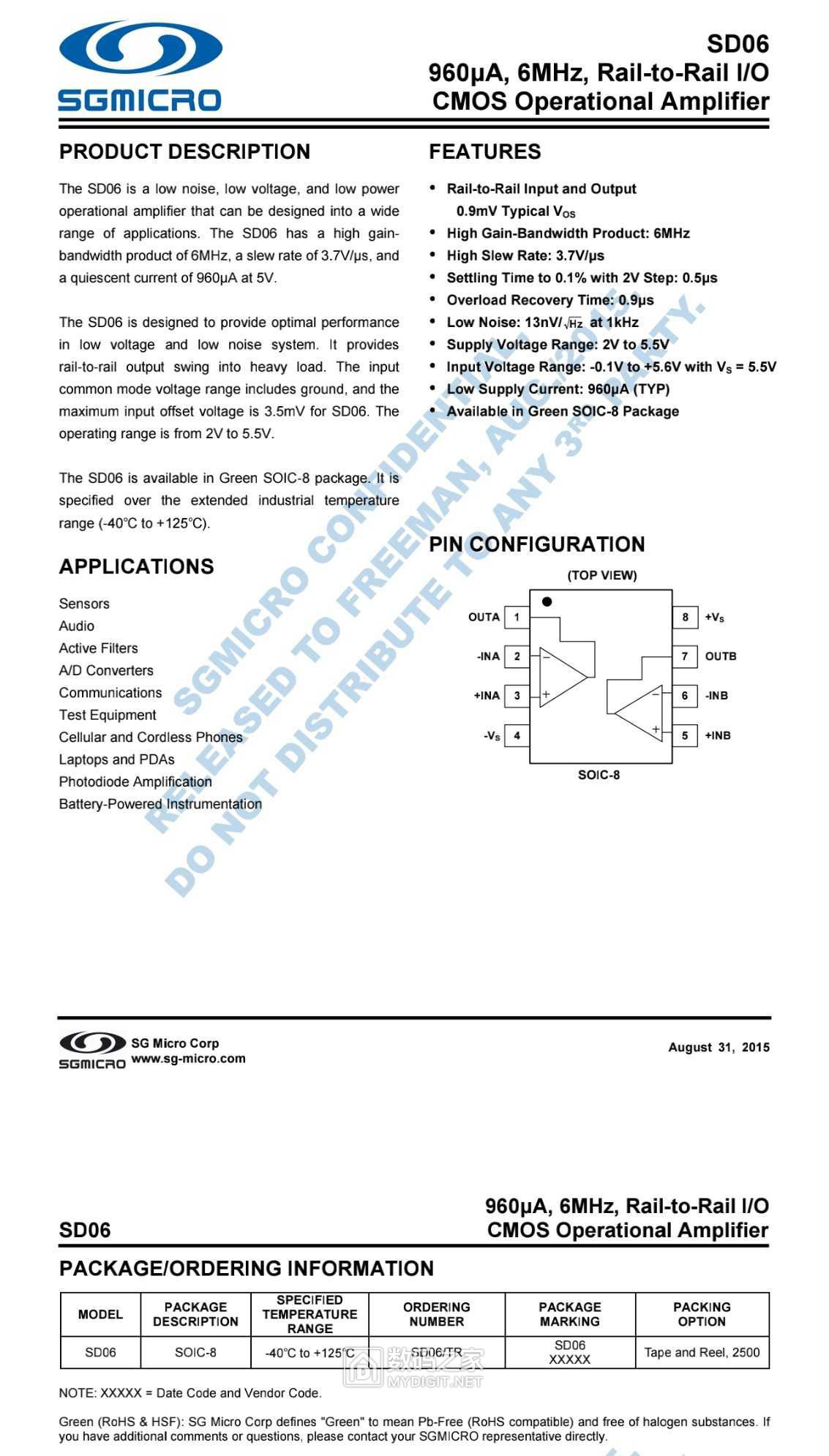

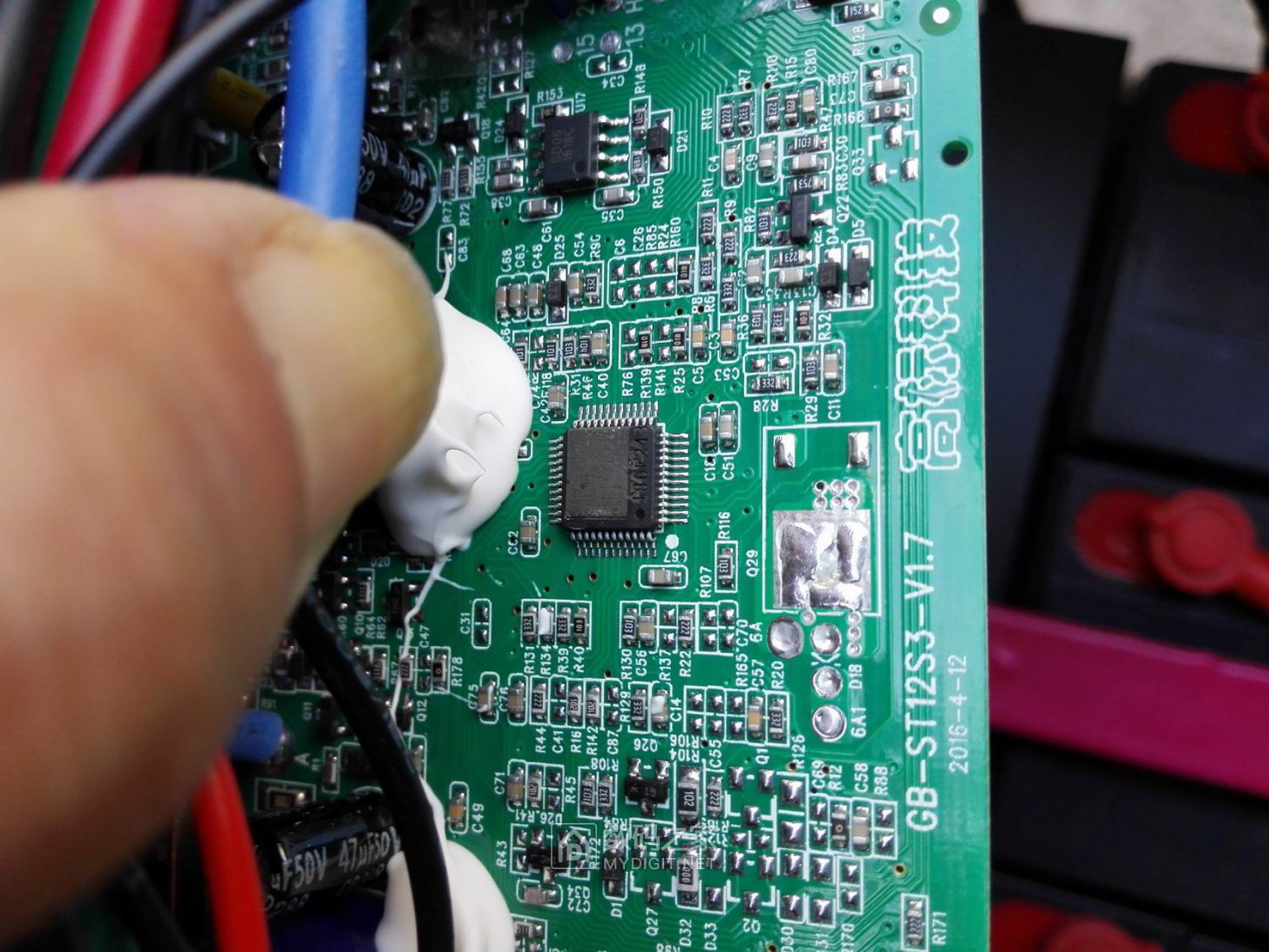

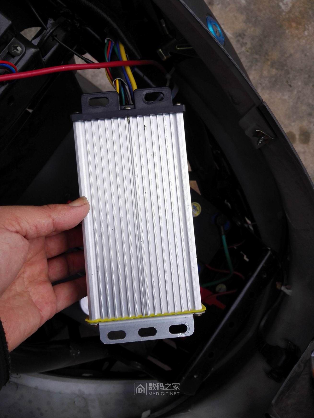

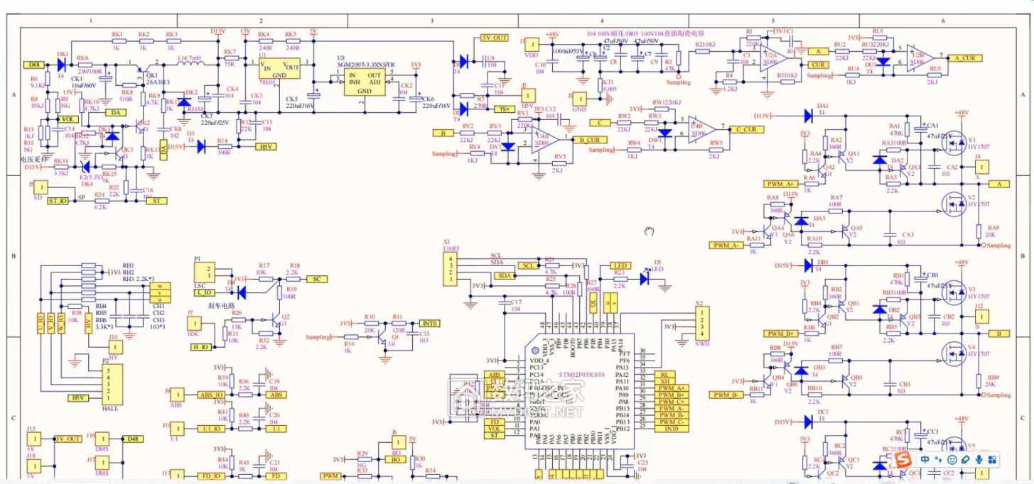

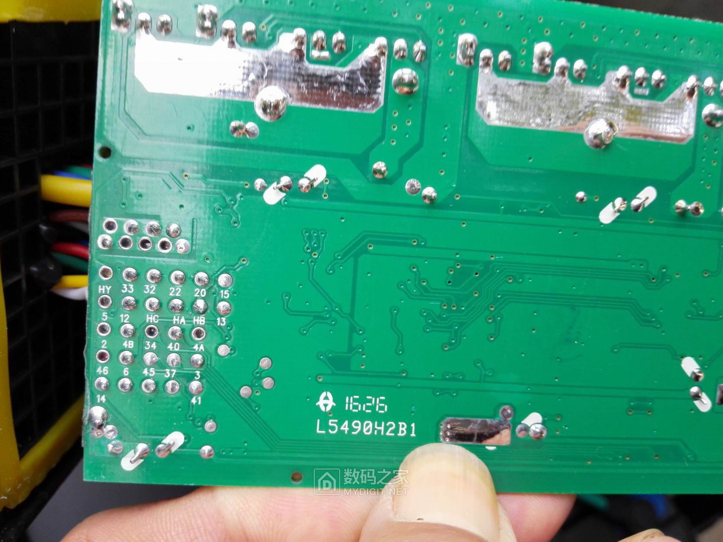

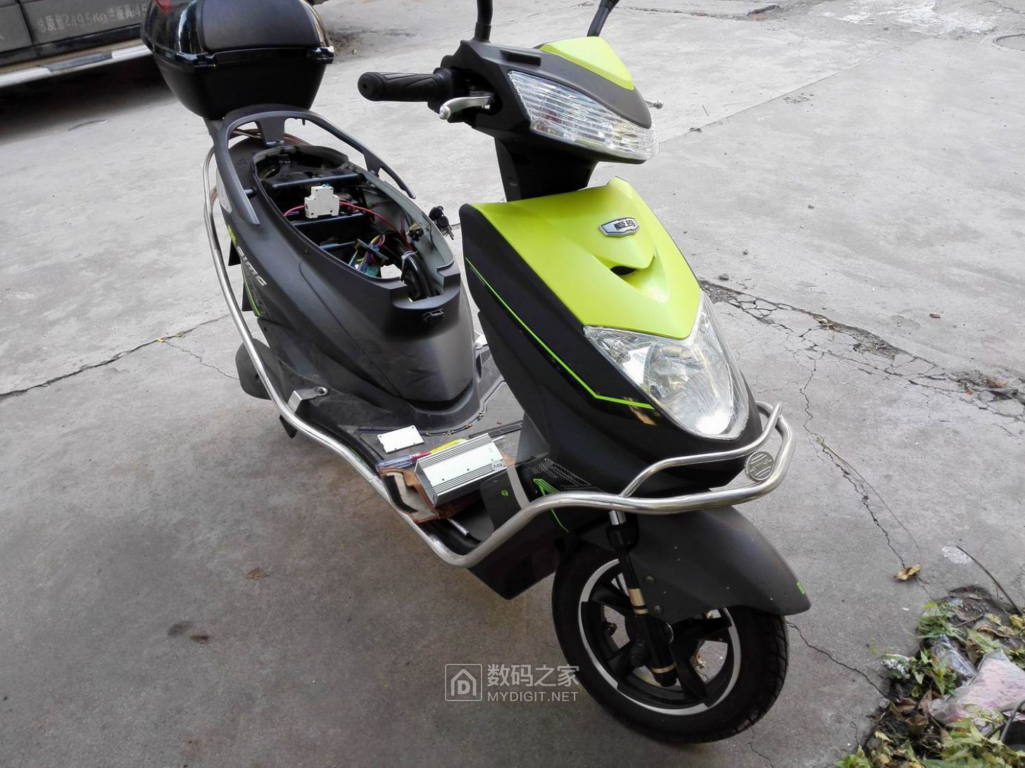

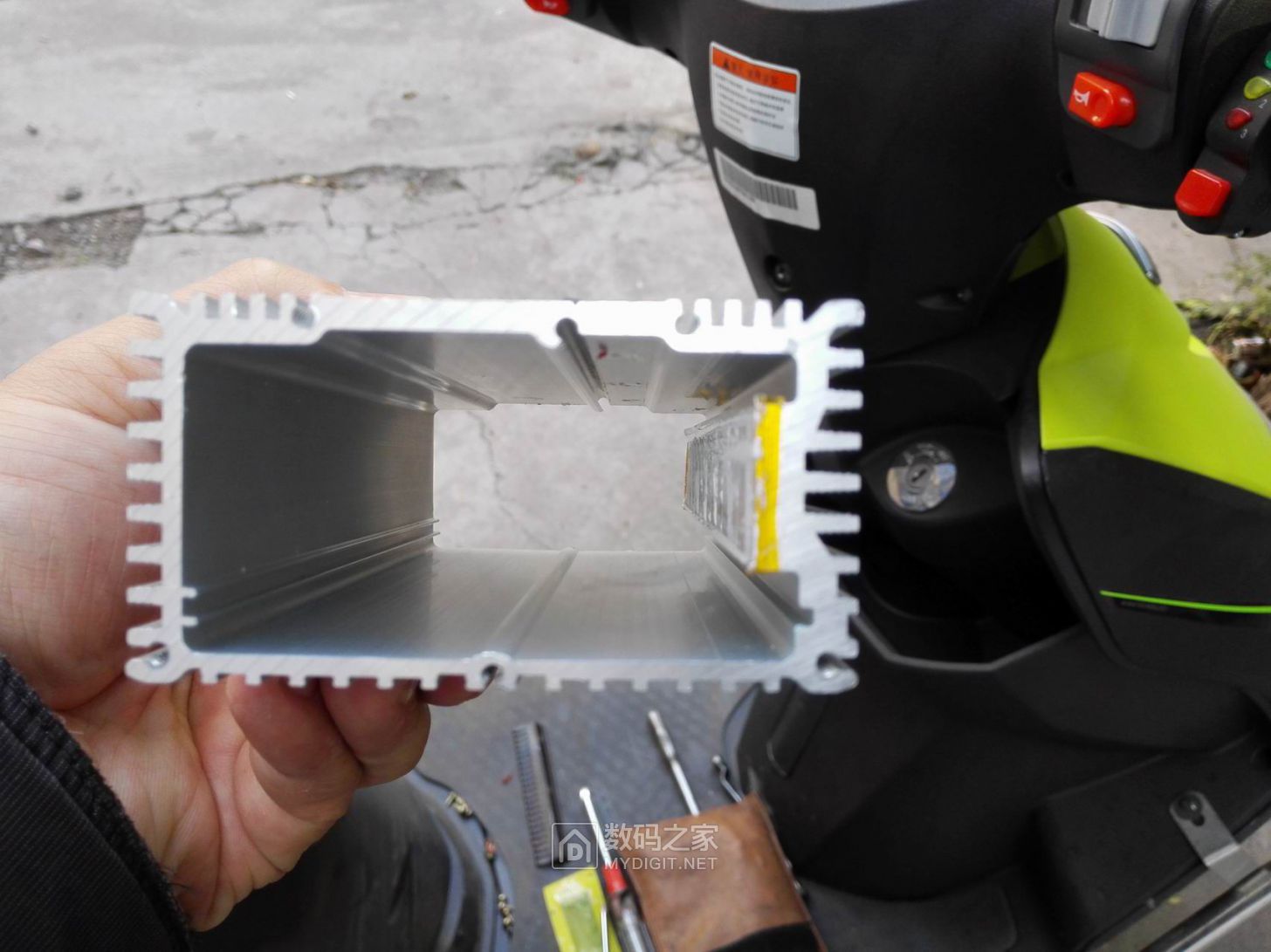

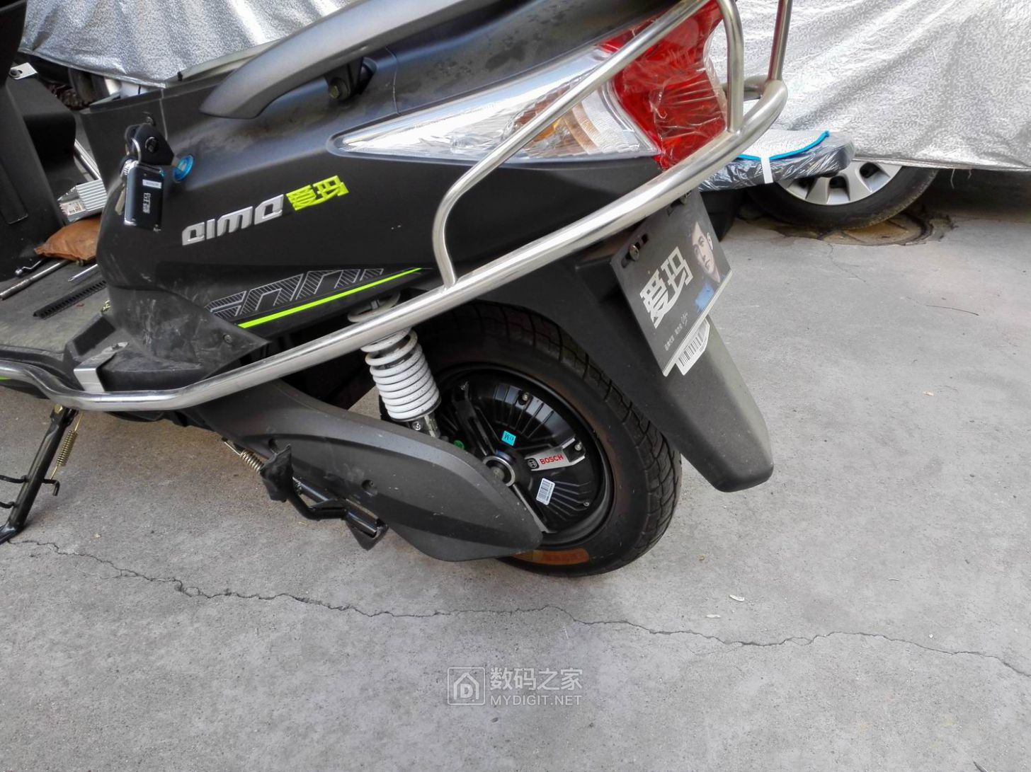

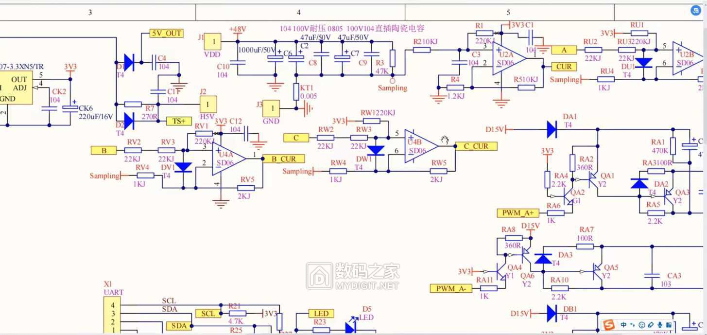

拆解爱玛电动车第三代控制器高标WK6050MN,采用ST意法半导体STM32FEBKC6电动车专用芯片和SD06轨到轨高速运放。STM32FEBKC6芯片是在传统STM32F103C6T6基础上删除了CAN和USB等模块。STM32FEBKC6电动车控制器专用芯片与附件原理图中的STM32F031C6T6单片机芯片仅35、36脚功能不同。

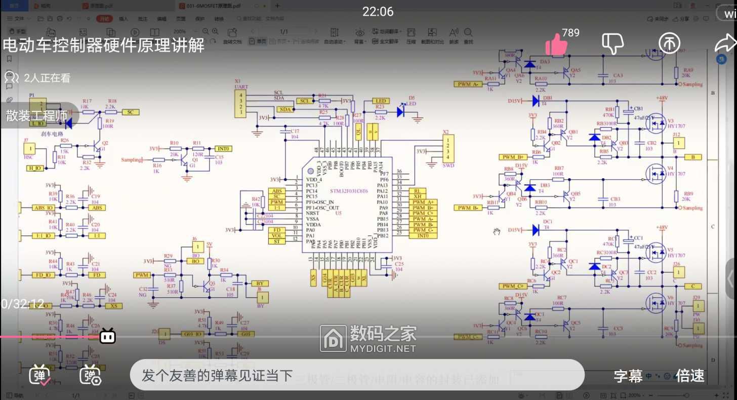

1、  哔哩哔哩《电动车控制器硬件原理讲解》
