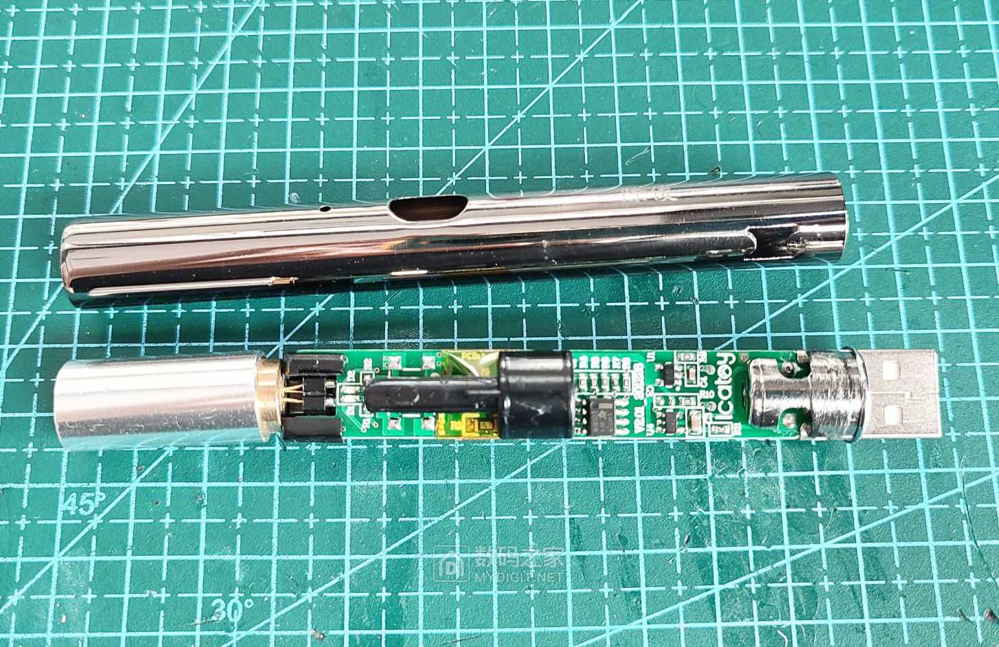

最近车间停工检修,同事们激光笔使用率增高,当然损坏率也上升,前两天刚修过一个,今天又有同事找我修一支所谓的售楼激光笔,笔充电正常,按键显示正常,无激光发出。
激光笔确实就是一支笔,比较纤细,不锈钢外壳挺有质感。

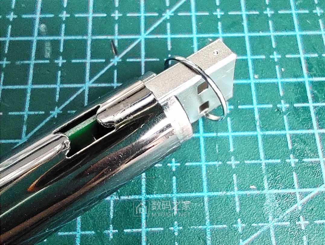

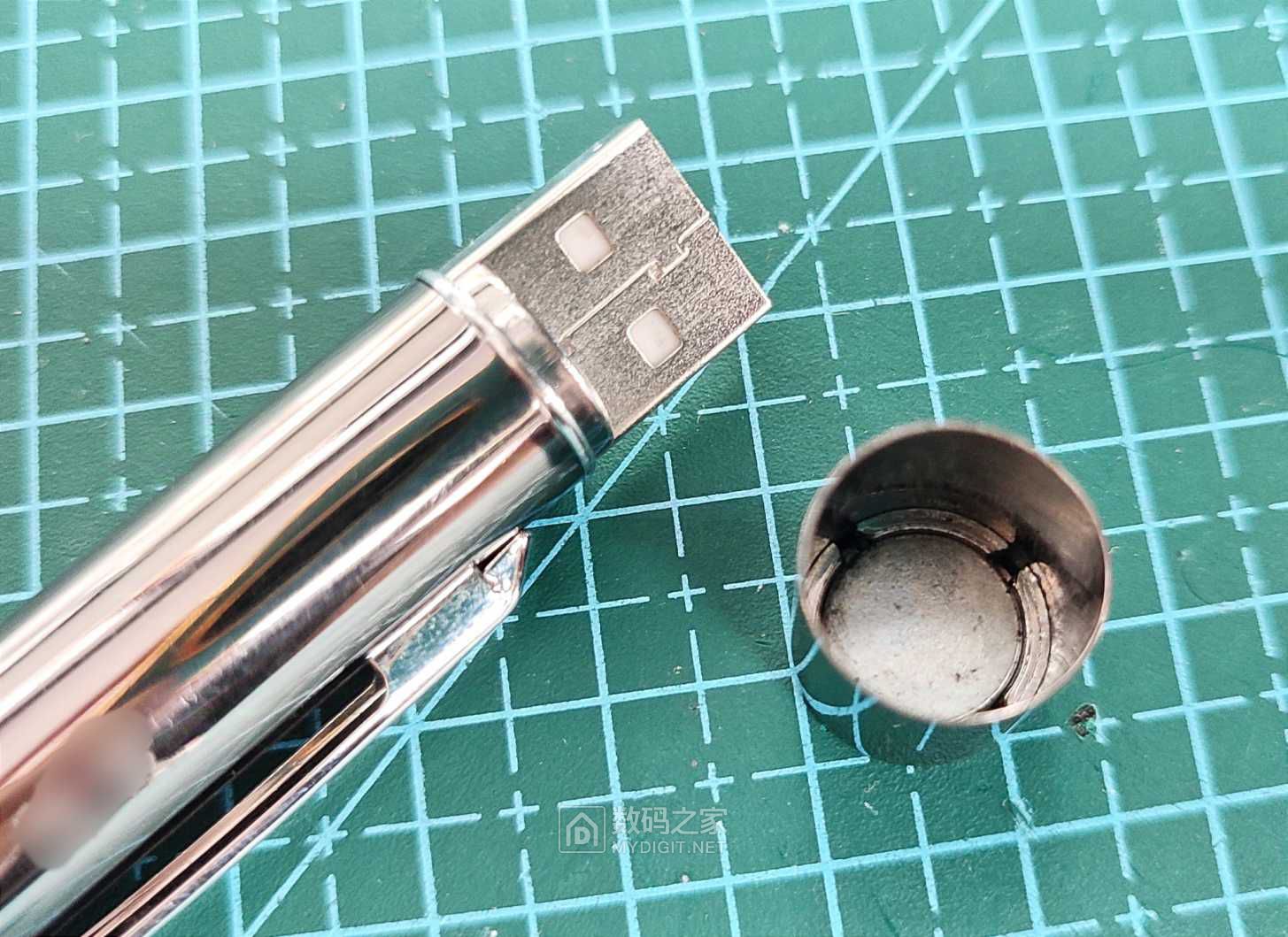

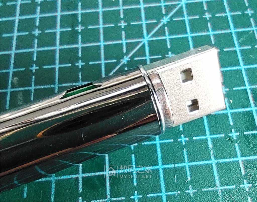

打开头部笔帽,看到USB充电口,笔帽内有磁铁,磁吸盖紧。

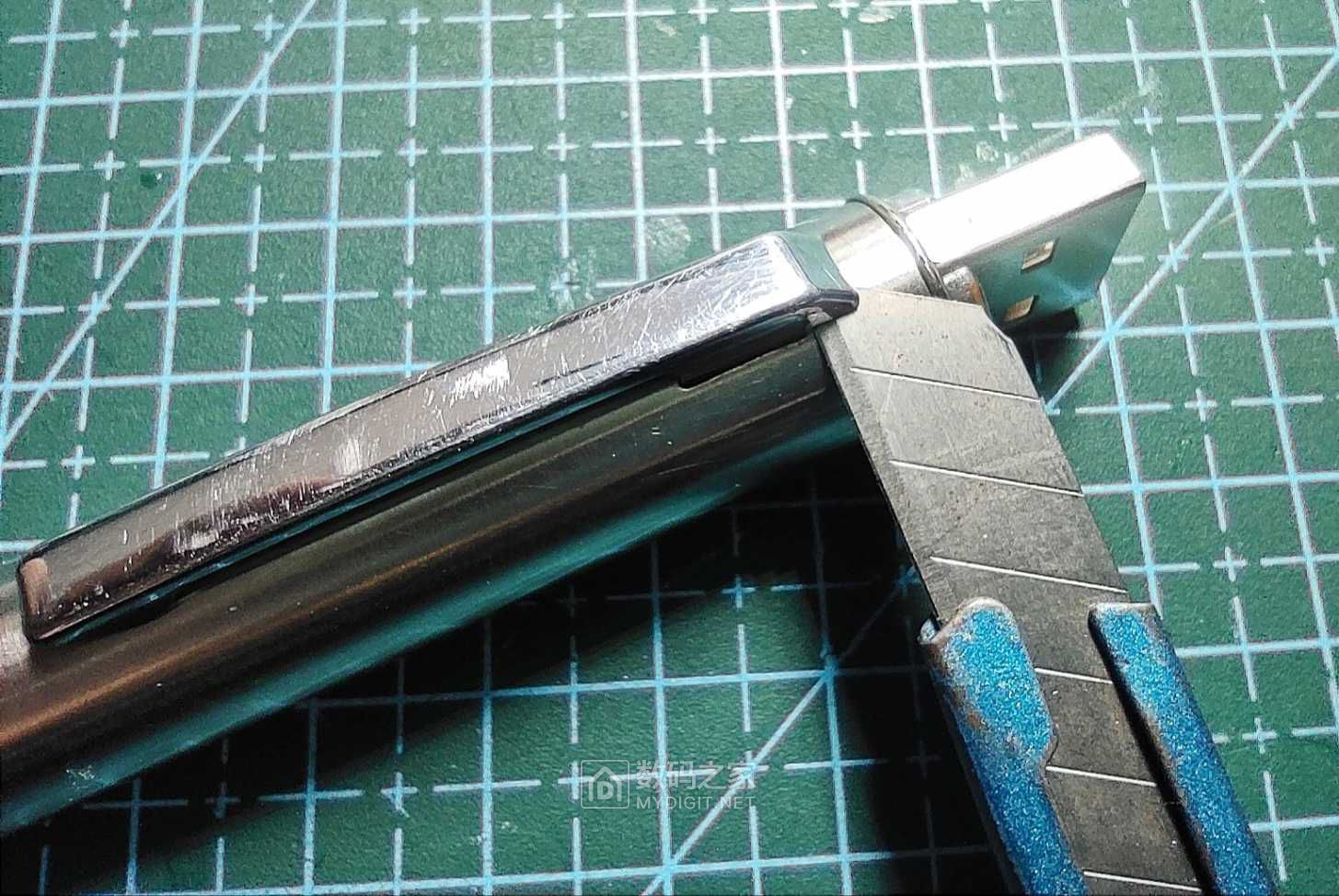

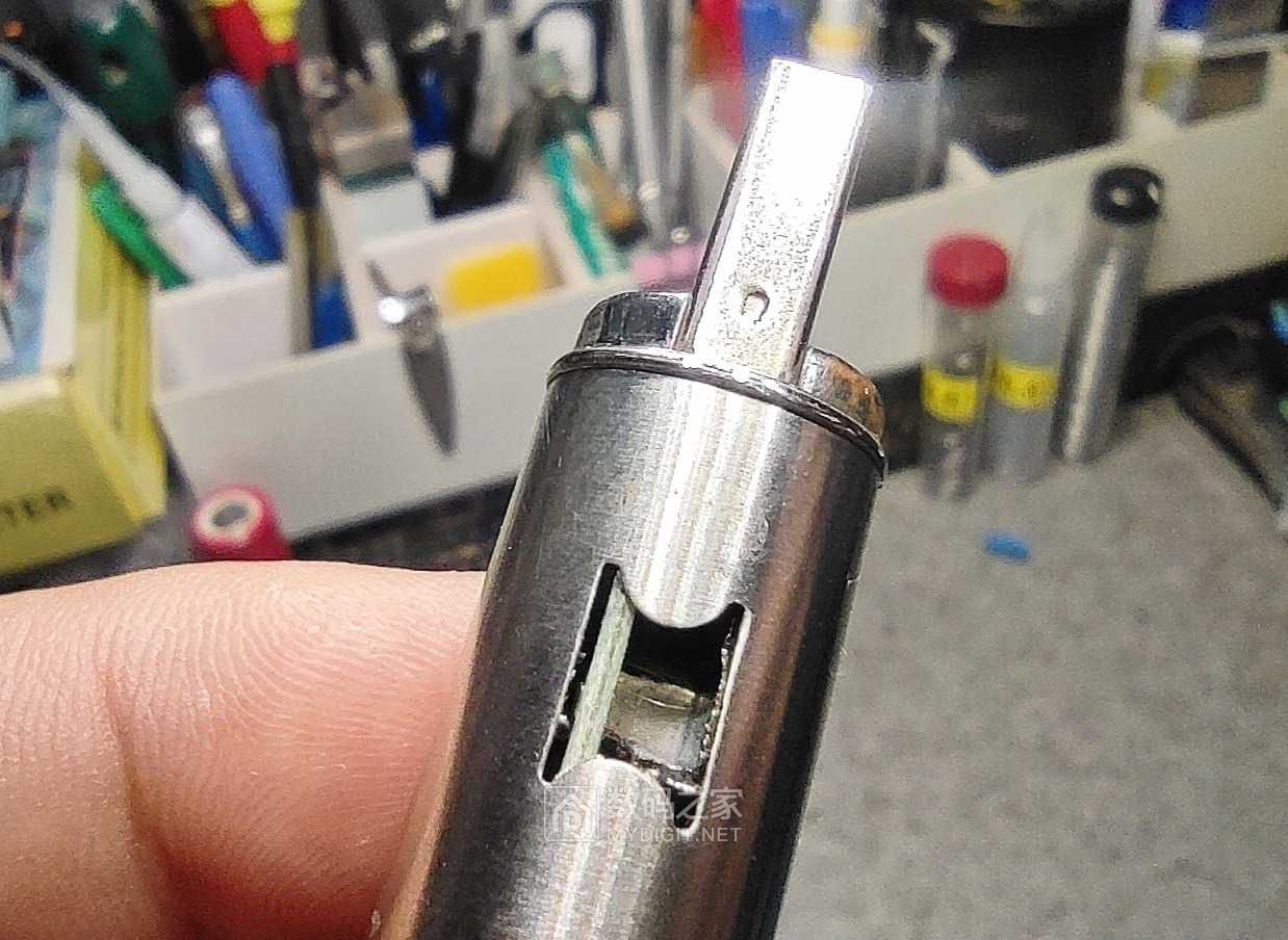

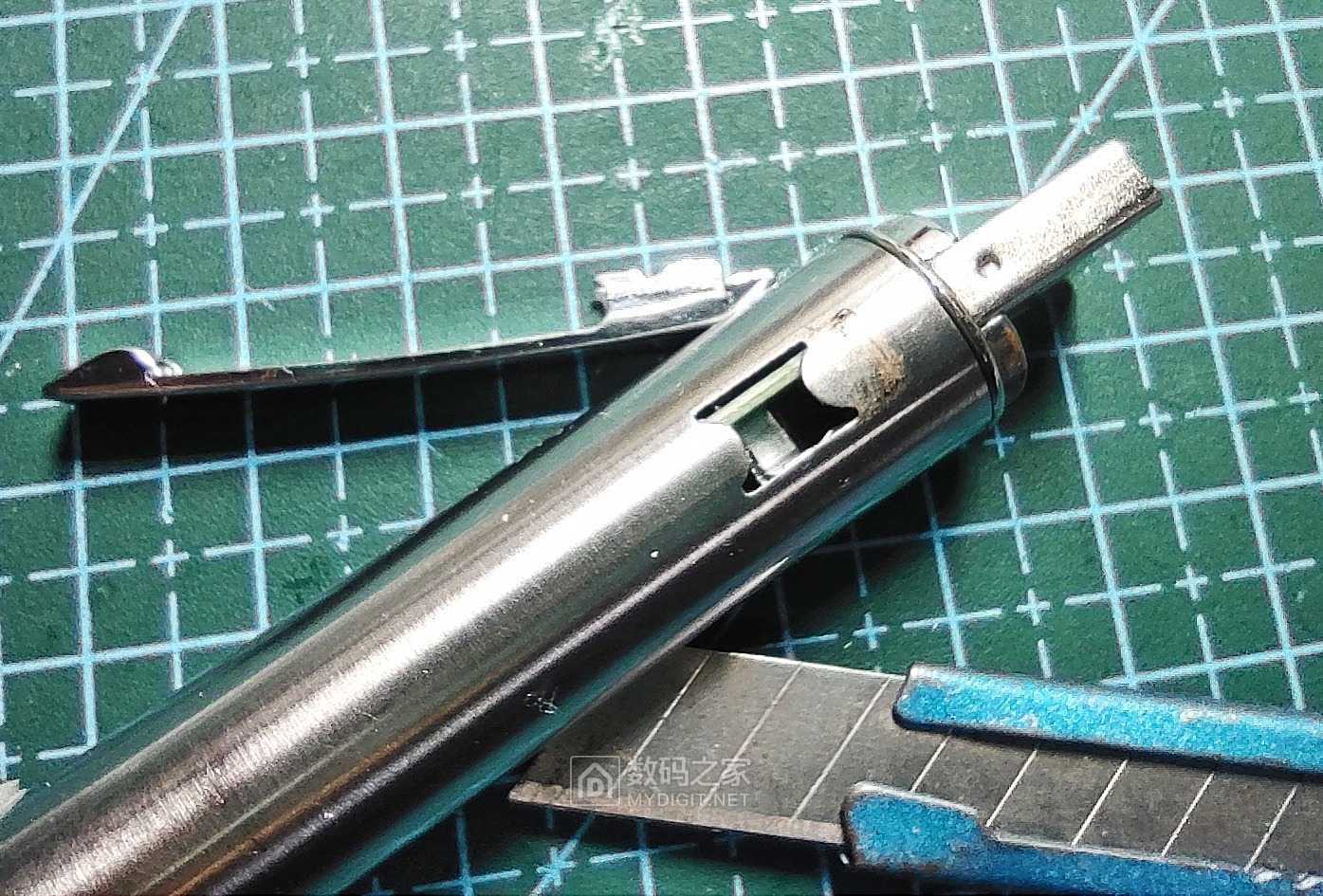

研究一下咋样拆开,看结果应该是从USB充电口侧抽出,U口两侧半圆塑料件差的有点紧,不好拔出,用钳子夹会损伤外观。又研究一番觉得可不在笔夹处下手,用刀片撬笔夹顶部缝隙,撬下笔夹。
从笔夹孔中可以看到两片半圆件并不长,而且两半中间有根四方柱贯穿PCB链接。
半圆塑料件有个卡箍,用刀片轻轻撬下。
然后用小螺丝刀插入笔夹孔内四方塑料件下方,慢慢向上撬松半圆塑料件
慢慢从外壳中抽出主板和激光头。

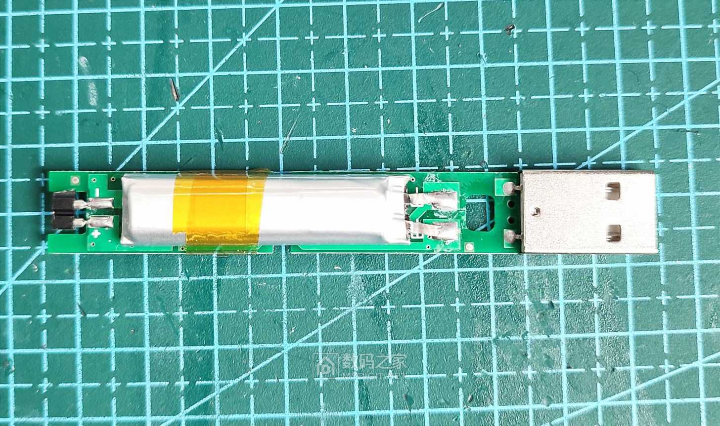

可以看到主板上中下都有塑料件用来定位。

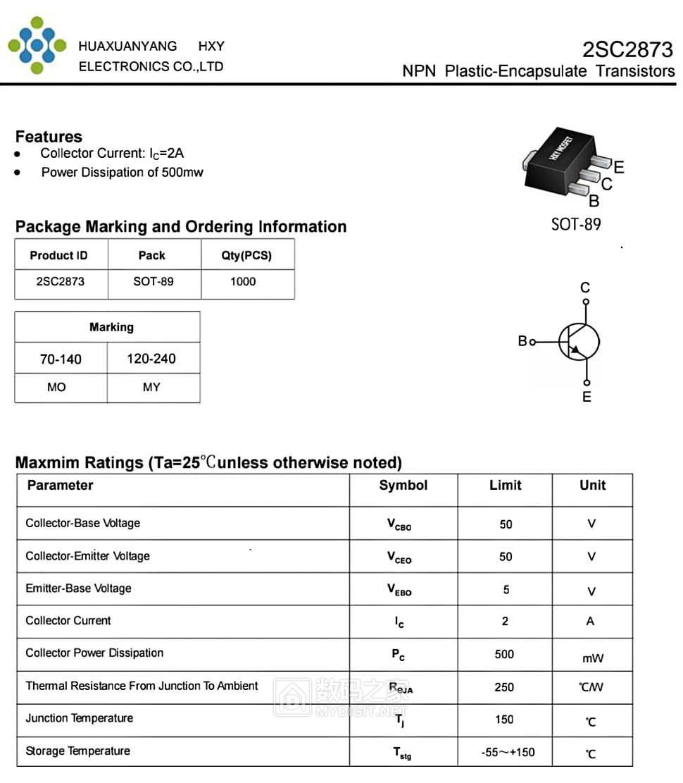

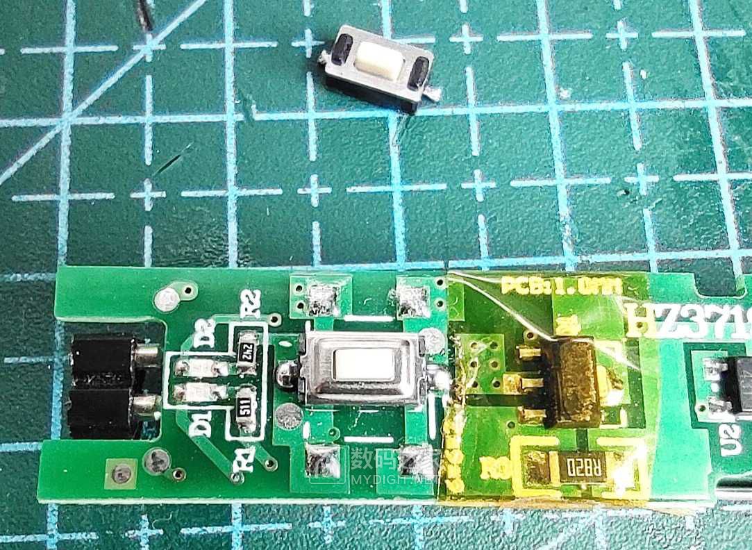

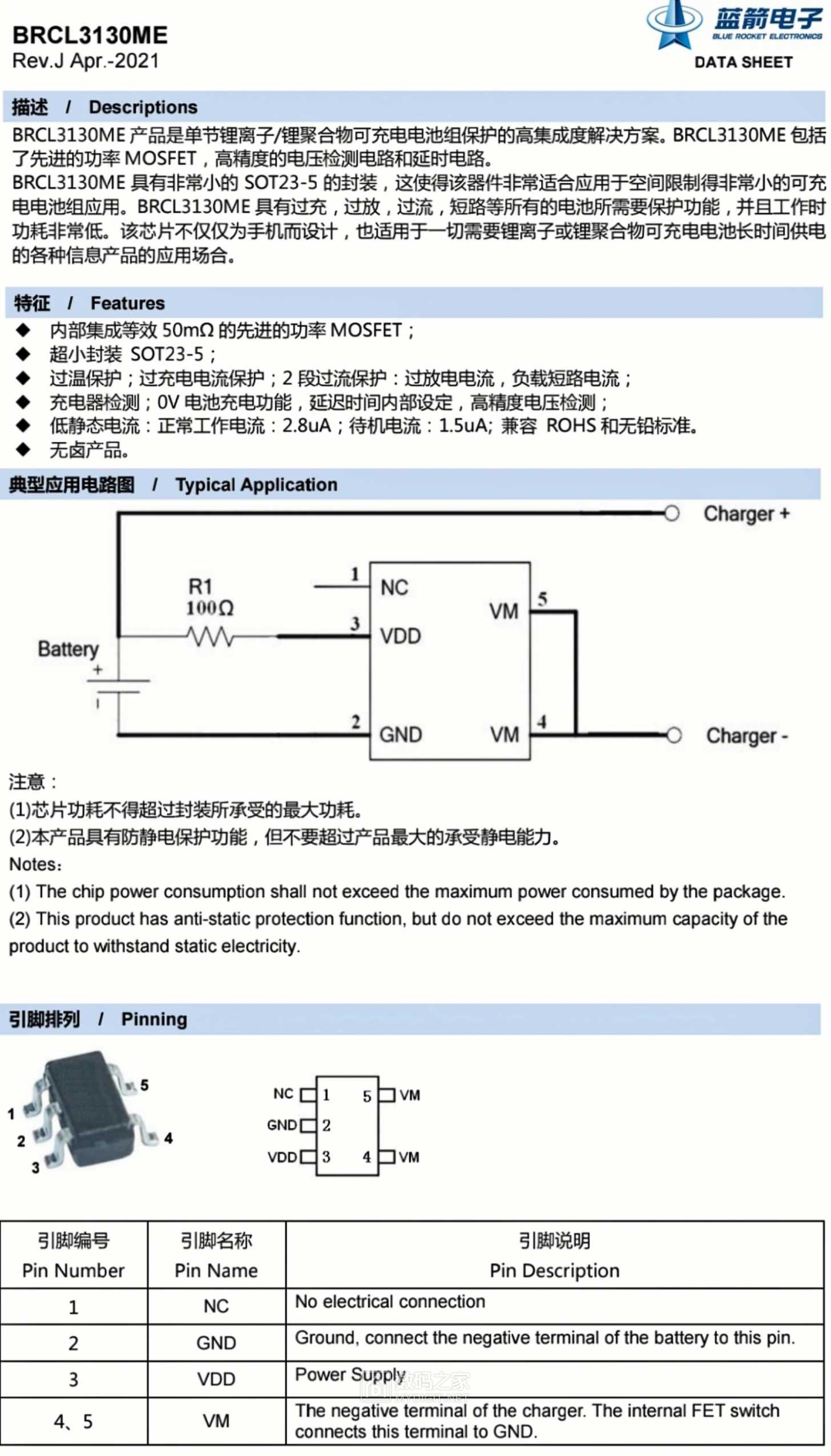

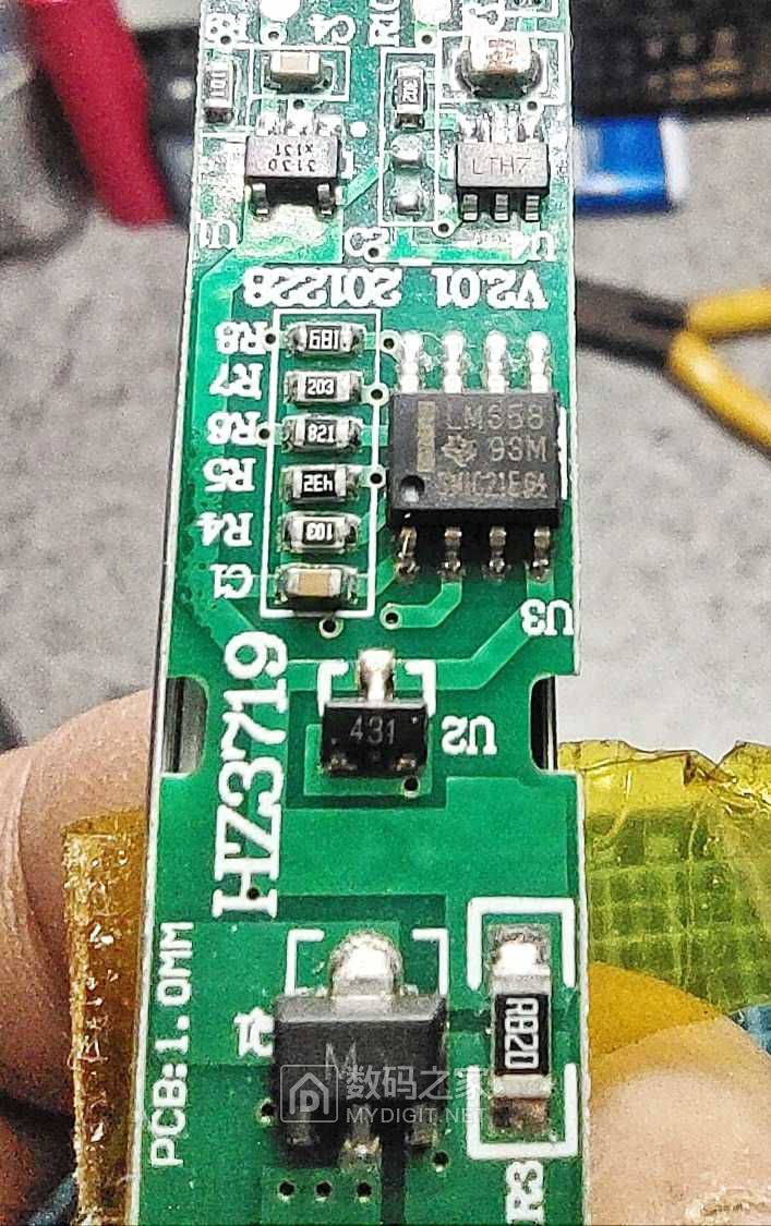

看看主板正面几个芯片,U1:BRCL3130ME锂电池保护芯片;U2:TL431稳压三极管;U3:LM358运算放大器;U4:TP4054充电芯片;Q1:2SC2873功率三极管。
主板背面就一颗无标识软包电池和左侧激光头连接插座。

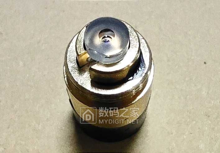

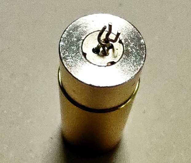

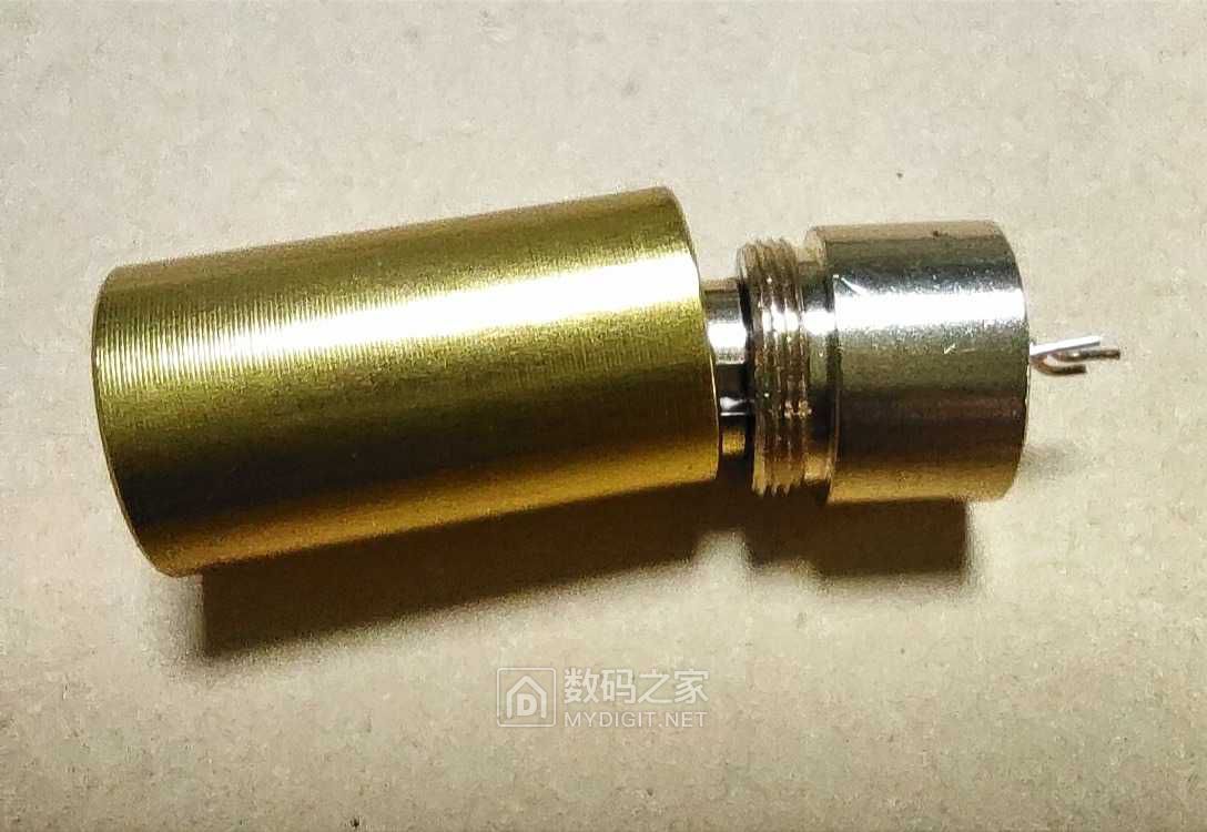

测试主板没有问题,故障在激光头上,来看看,不知道他咋用的能搞成这样!

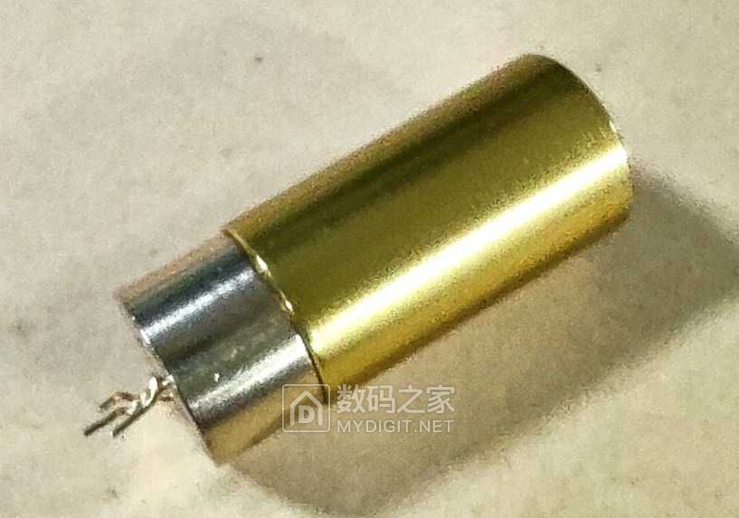

旋开激光头组件,看到透镜和调焦尽头。

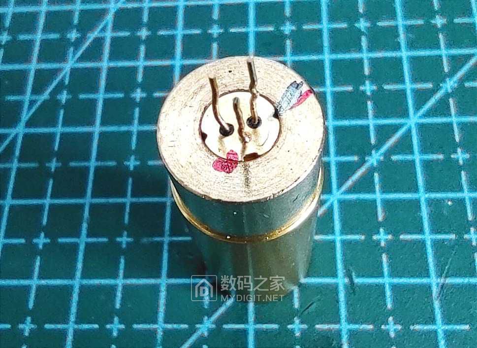

重新整理好三根针脚,查资料标出正负极并做好记号,试验激光头没有烧,可以正常发光。
激光笔按键也不太灵敏了,顺便更换一颗。

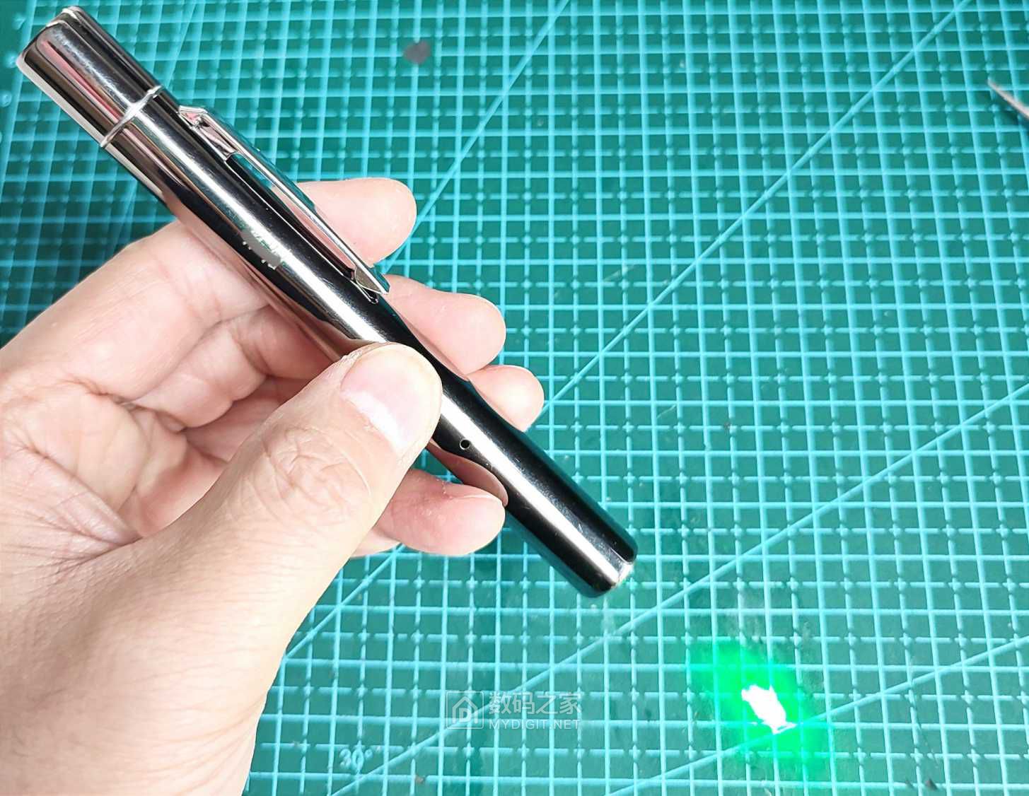

故障解决,原路回装,测试正常。

还好引脚是铜的,要是铁的就没办法了。
发表于 2024-11-5 14:42:52 | 显示全部楼层
做工竟然还不错,光头引线扭成麻花了
发表于 2024-11-5 15:18:02 | 显示全部楼层
做工还可以吧。
发表于 2024-11-5 15:26:43 | 显示全部楼层
      看拆解图好像引脚没有扭曲啊。
发表于 2024-11-5 15:33:55 | 显示全部楼层
可能摔过造成的

三根针脚,查资料标出正负极并做好记号,这个是怎么判断的?

这个设计有bug啊,没有考虑到有些人喜欢拿着笔乱拧的情况,应该给三个脚中间加个绝缘支撑,防止拧在一起
发表于 2024-11-5 19:43:53 | 显示全部楼层
看激光头是包在外壳里的,不知道怎么能把三根引脚拧成麻花。
发表于 2024-11-5 20:11:25 | 显示全部楼层
管脚都扭成麻花了
发表于 2024-11-5 20:19:05 | 显示全部楼层
拧成这样引脚居然没断
 楼主| 发表于 2024-11-5 20:40:50 | 显示全部楼层
shaohabbit 发表于 2024-11-5 15:26
看拆解图好像引脚没有扭曲啊。
您眼神厉害!那个是个同款坏激光笔,因为这个修好后忘了拍这张照片,所以拆了坏笔补了张照片。
