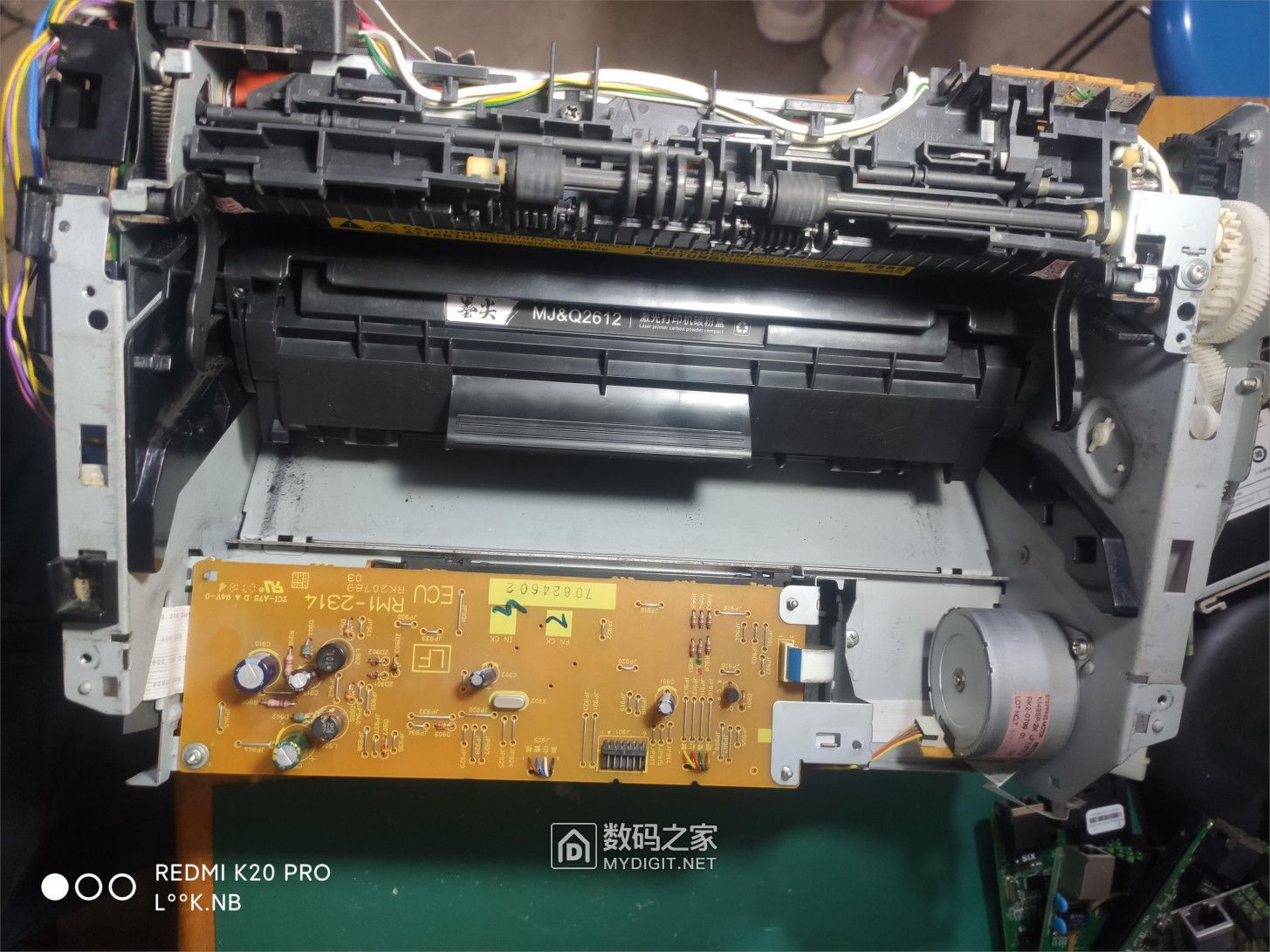

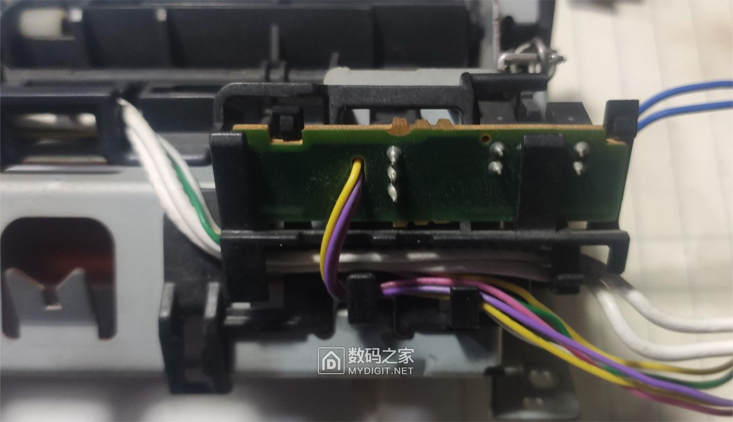

传说中的打印机,故障报进纸错误。测试正常进纸,出纸偶尔会卡,无打印内容。

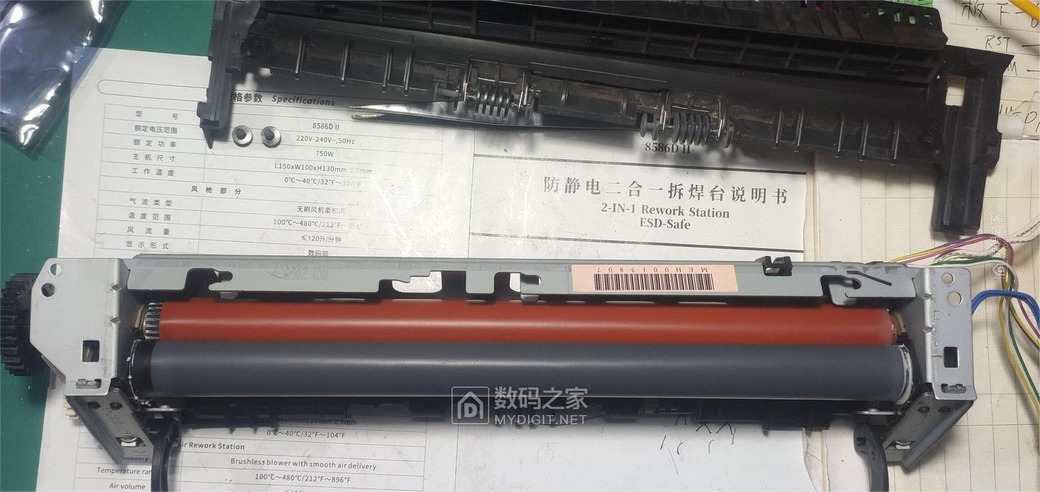

拆机检查定影组件。
出纸会发热。外观无损坏。打印无画面怀疑坏了,换了个二手的。上机测试报卡纸故障。

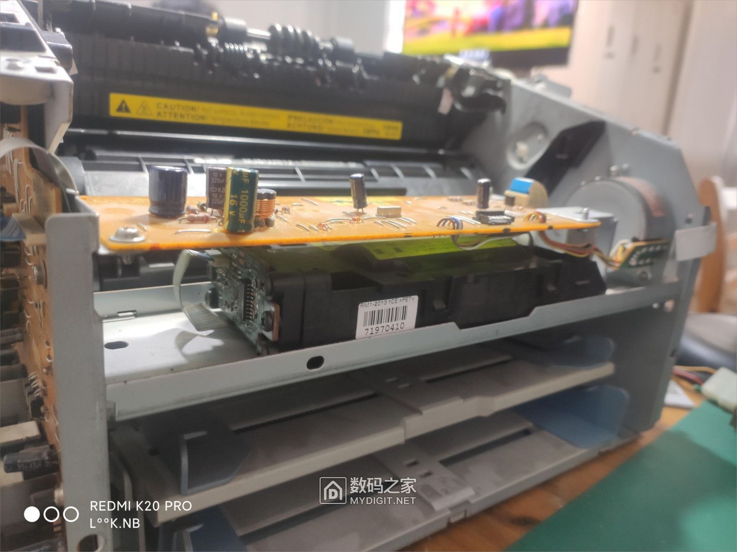

检查模块,带激光头。
电容老化一个。换之。

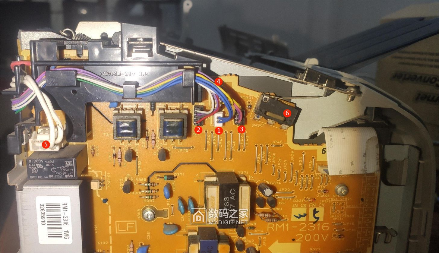

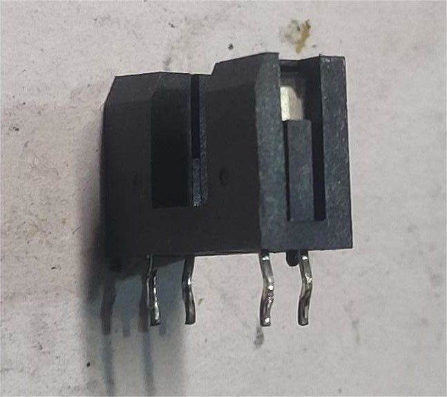

上出纸光电传感有2个,分别在左右两边,检查正常。进纸传感在下面中间位置,检查坏了一个。
开机测试正常了,到此维修结束。此机已停产,无配件了。都是拆机件维持生命,还在服役的考虑换机吧。
来几个内部图片
2号位置就是进纸检测,注意此处工作时有高压,非专业人员勿拆。

光电传感器自然损坏的机率不高,出纸会发热说明打印的程序流程是正常的。

楼主怎么测出来传感器损坏的?
不出字就考虑激光器和激光器上面的板了,还好只是换个电容就好了
