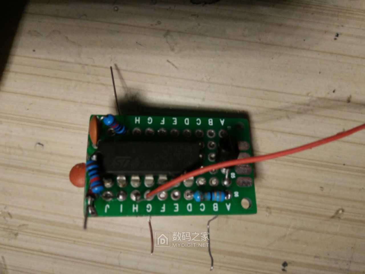

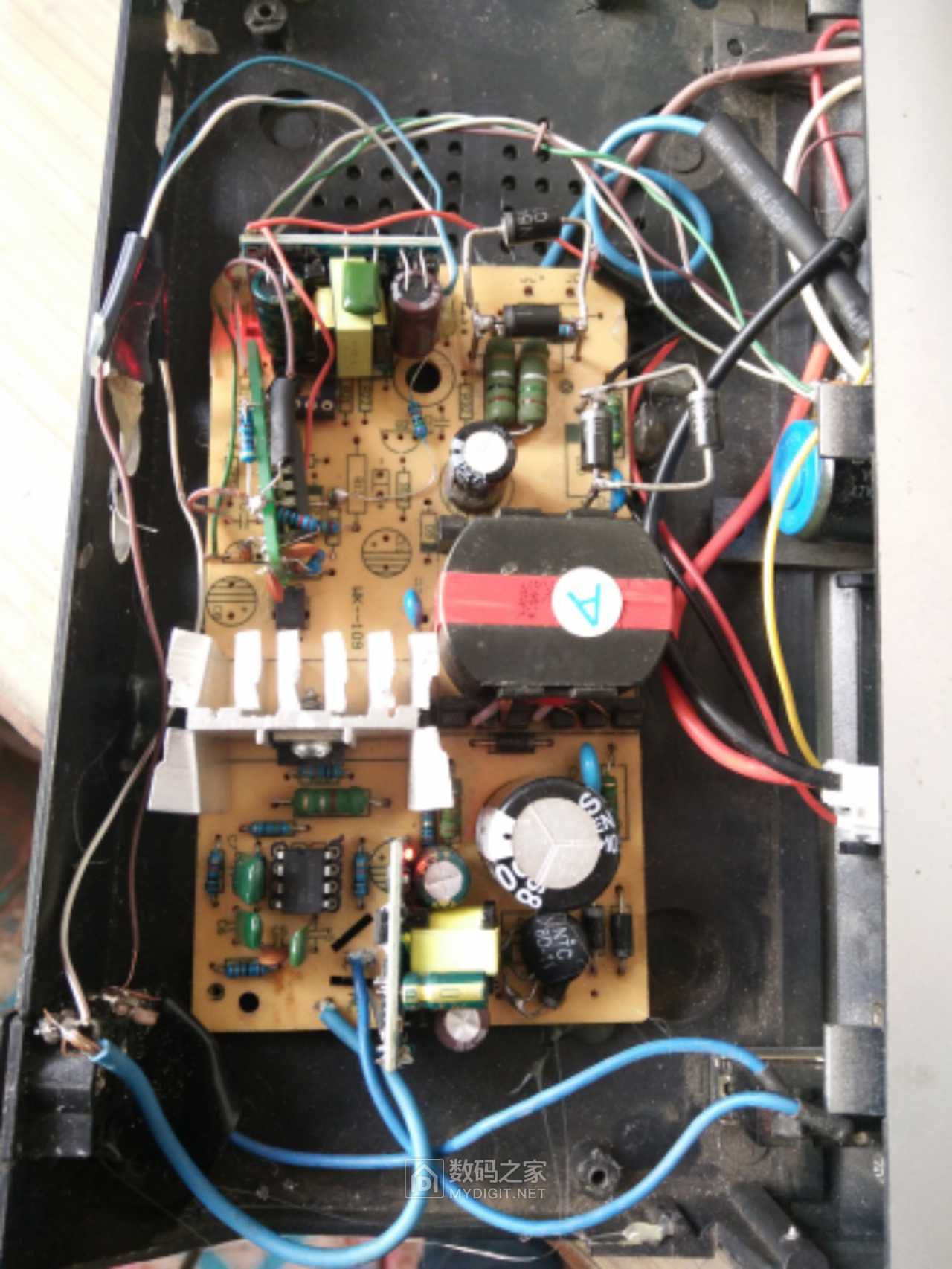

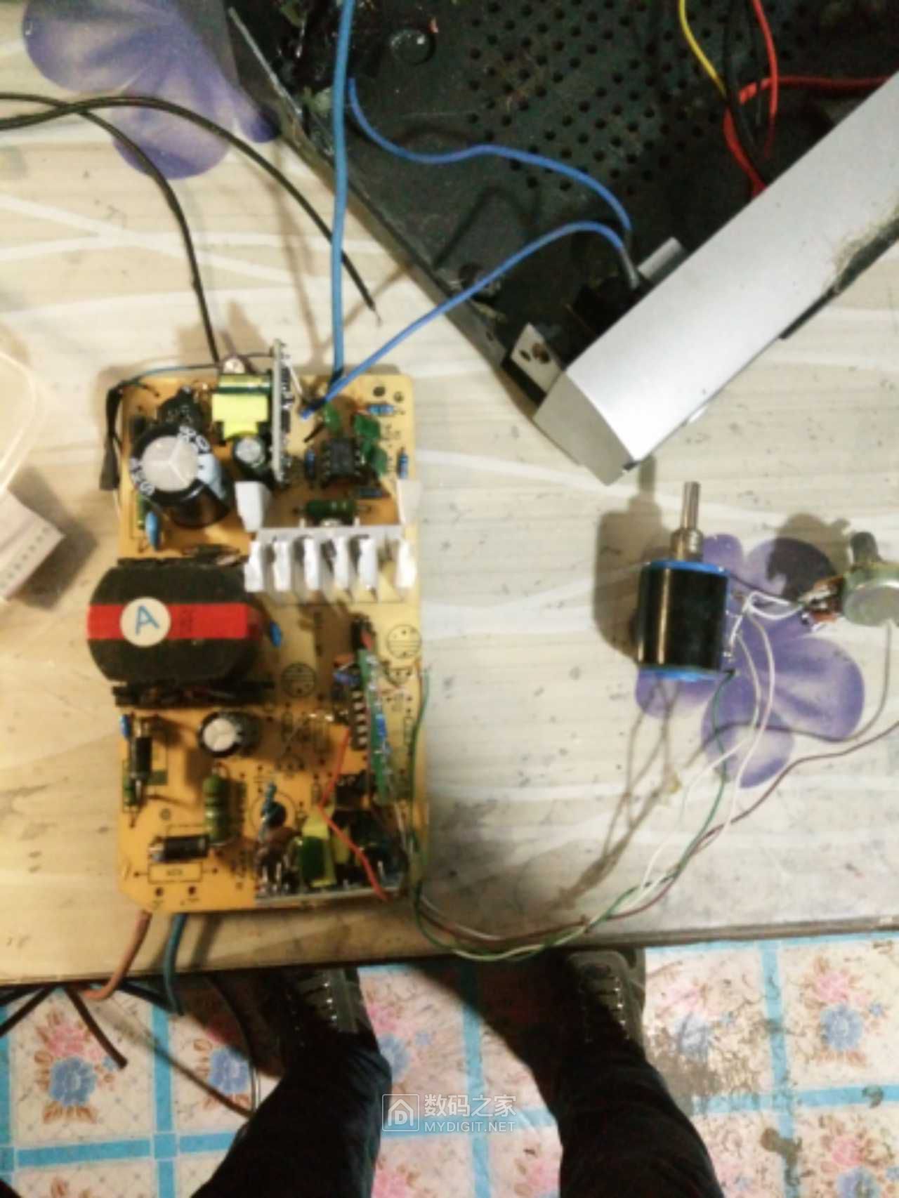

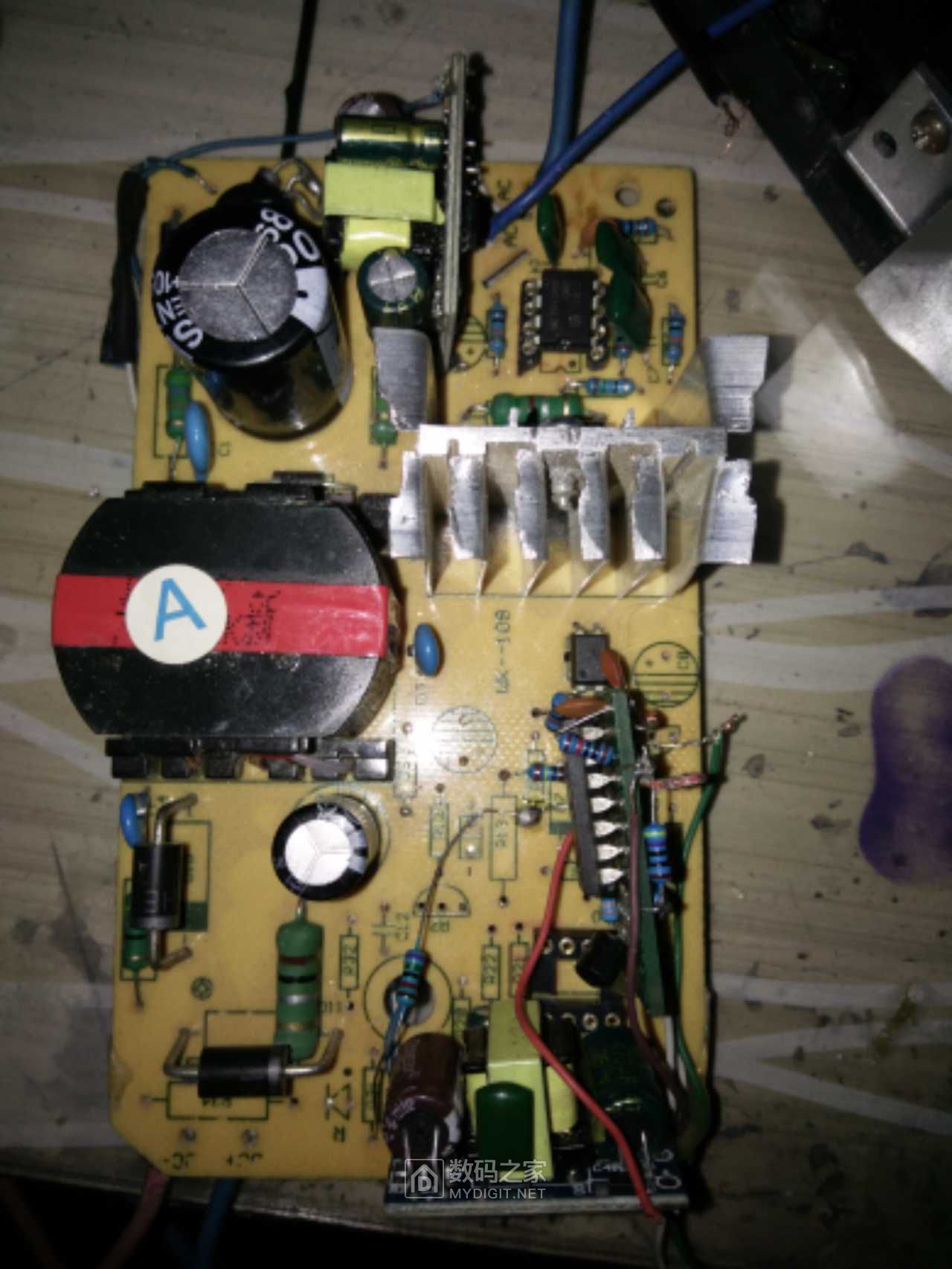

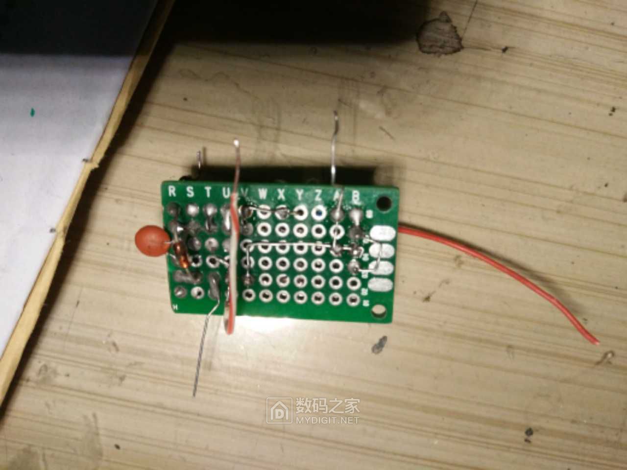

494加15辅助电源3843加9伏辅助电源

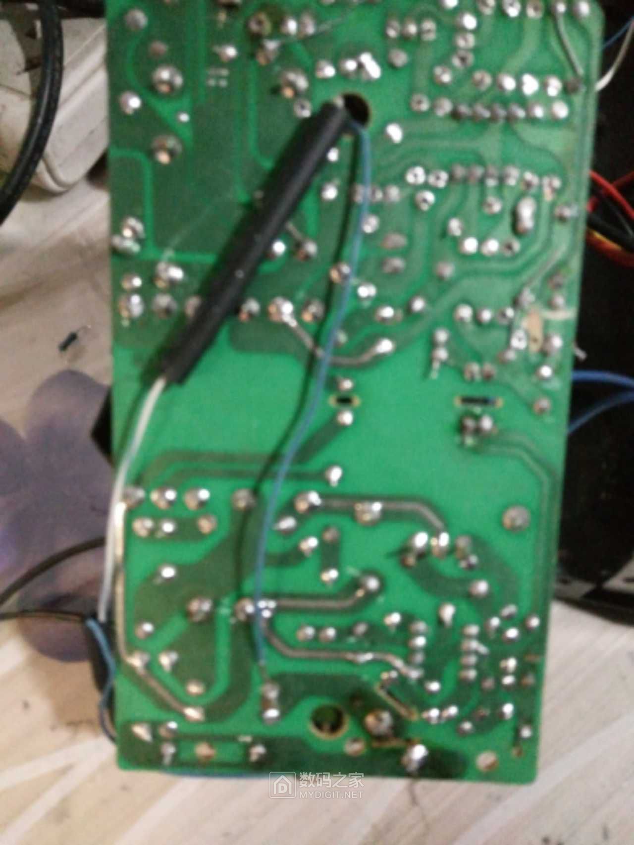

高压侧拆除启动电阻,及副绕组整流管
基本上成功,电压调到60伏,电流3a
但是带负载就会啸叫,不知什么原因。

 楼主| 发表于 2020-2-6 21:29:16 来自手机浏览器 | 显示全部楼层
xixia001 发表于 2020-2-6 05:55
小板上的集成块好像是14脚的,不会是324吧
失误了,小板确实是324

发表于 2020-2-6 05:55:08 | 显示全部楼层

发表于 2020-1-13 12:53:06 | 显示全部楼层
单端反激式对电压输出很敏感,不知494在这里做什么用,只要用单端输出建议次级二次降压,一次降压没有续流电感在低压时的尖峰没法消除,输出波形纹波吓人.啸叫涉及很多方面,改的电源一直啸叫是不敢大胆使用的,因为随时可能BOOM.

发表于 2020-1-13 09:21:27 | 显示全部楼层
检查一下450v电容和次级是否正常
发表于 2020-1-13 09:14:02 | 显示全部楼层
查一下大电容
发表于 2020-1-13 09:13:30 | 显示全部楼层
查一下大电容
发表于 2020-1-13 09:00:20 | 显示全部楼层
楼主494在这儿是什么作用?充电器上应该有运放或比较器的
