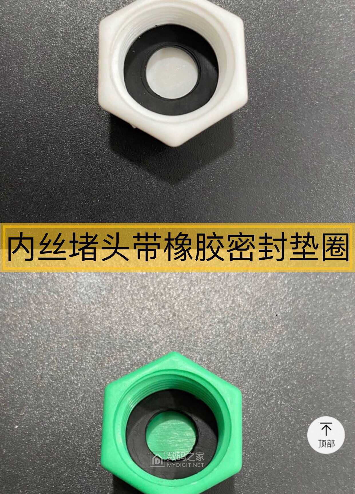

如果能在源头关闭这一路是最好的,看图片的外牙已经锈蚀的挺厉害了,如果暂时可以不要这个出口,现在的塑料、黄铜内牙丝堵(27#图片)都做的比较浅薄没几牙可拧,另外丝头前端面不平整也无法利用胶垫密封,估计难以使用,最稳妥的办法是用12#那样的管箍而且是那种比较粗糙的铸铁镀锌的那种可以拧的深些,就可以利用丝头根部那几个牙了,买管箍时记得要几根麻丝,先缠麻丝再裹生料带就一定能弄主,管箍引出内牙后如果不用就再弄过外牙丝堵封上即可,这样处理成本(两三块钱)低容易成功,待到有精力了破墙换丝头、换管子就另当别论了。

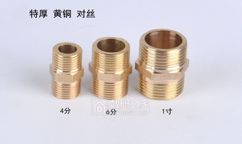

拧下来直接换对丝就行了

从楼主发的图片来看,应该是墙内的预埋管道没有加角阀,而是直接通过对丝与外部金属软管相连然后接到面盆上的。其实用切割机把对丝螺纹部分打磨一下,然后加一个内丝的丝堵,就可以解决楼主的问题。
