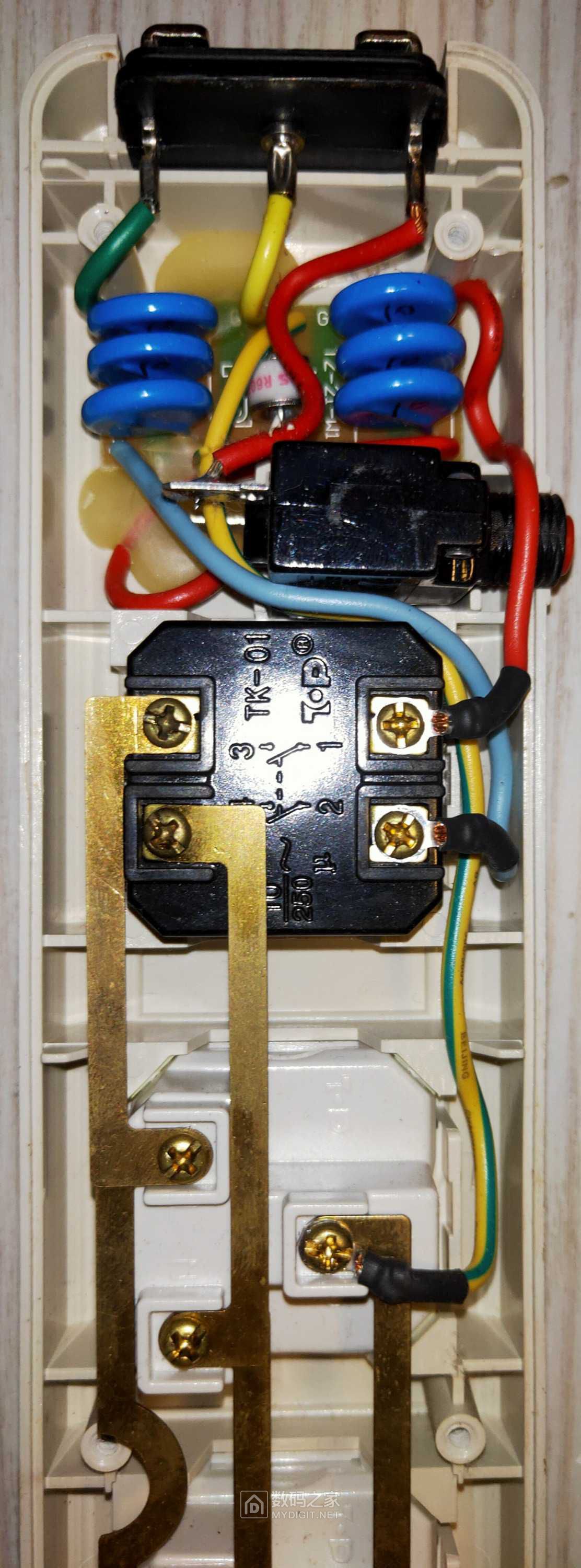

春节回家我就是个修理工,父母的播放器,老姐的扫地机,邻居的机顶盒……

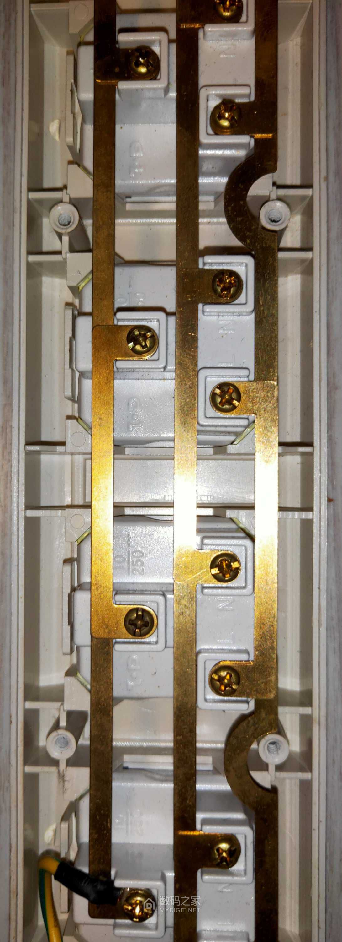

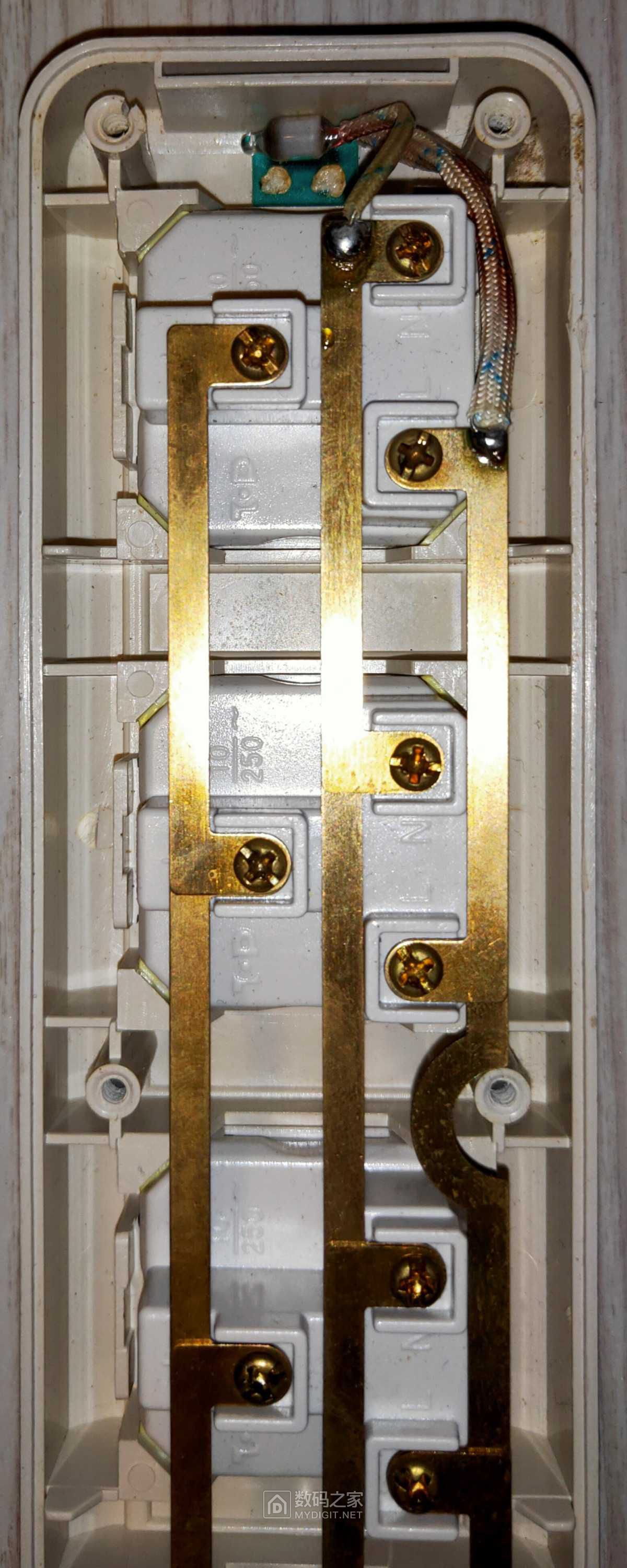

最重要的还是安全检查,看到个插排线最外层绝缘老化简单处理下。顺便看看这快20年了的老插排。仍然接触可靠,氖管老化了很暗淡

我一般是用两个LED反向并联,再串个x2电容

用LeD不错,150一180k,1w的电阻,再串个4007,还能用好几年,这质量的,如今买不到。

有个过流开关,还有防雷用的压敏电阻、陶瓷放电管,就是不知道具体电路是什么样的了(((*°▽°*)八(*°▽°*)))♪

2000年初时100多不到200应该是比较贵的,插头都是带漏保的,就算现在看也不算便宜货

打算换个led了,用电容降压,主要功能没问题就修修继续用,主要是很难买到质量更好的
