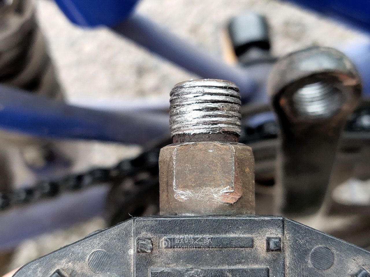

前段时间的一个周末,好不容易劝着小孩一起出去兜风,当然是骑自行车兜了:titter:
偶骑大半年都没动过的“斯巴鲁”(小孩给折叠车取的名字),刚出发没多久,大概2km的样子,上坡感觉右侧踏板不对劲
停下来发现,右侧踏板轴竟然滑牙了,没法拧紧
打发小孩自己去骑(虽然心里也慌慌的,毕竟没放他单飞过),偶就只能推车打道回府
这是在归途中拍的
拧不紧
螺纹彻底花了
是右侧
柄的牙口看着还行,看来硬度高些
记得“玛莎拉蒂”(就是偶常骑那辆白色渣渣车)换过一次踏板,但方向就记不到了,换下来的好像没扔
回家翻箱倒柜,终于找到了
哈哈哈,竟然刚好是右侧
装上,半完美复活(两侧款式不一样)
赶紧给小孩打电话,结果电话是在家里的:sad:,只能按估计的路线去找了
还好出去没多久,电话就来了,说安全到家,偶可以放心逛了
难得一次没扔的垃圾发挥余热,省了10几块钱:titter:
但这么久没动,为啥一骑就滑牙了呢?偶是百思不得其解
欢迎大家围观、指点,谢谢先!

发表于 2021-9-5 16:54:01 | 显示全部楼层
ljlun 发表于 2021-9-1 11:02
自行车踏板螺纹就是左正右反防松脱的
然而是左反右正,你刚好弄反了。
 楼主| 发表于 2021-9-2 08:17:54 | 显示全部楼层
l6305 发表于 2021-9-1 02:03
没拧紧吧,上点胶水 防松
之前拧紧了的,螺纹已坏,只能换
 楼主| 发表于 2021-9-1 11:02:57 | 显示全部楼层
自行车踏板螺纹就是左正右反防松脱的:sweat:
发表于 2021-9-1 02:03:37 | 显示全部楼层
没拧紧吧,上点胶水 防松
发表于 2021-6-18 16:08:19 | 显示全部楼层
ljlun 发表于 2021-6-17 14:40
咋会是装反了呢,踏板轴上有标记的
看螺纹就是反牙
 楼主| 发表于 2021-6-17 14:40:19 | 显示全部楼层
coolmanman 发表于 2021-6-15 17:46
装反了,低级错误
咋会是装反了呢,踏板轴上有标记的
发表于 2021-6-15 17:46:23 | 显示全部楼层
装反了,低级错误

 楼主| 发表于 2021-6-12 07:31:17 | 显示全部楼层
重庆老坛酸菜 发表于 2021-6-9 23:37
质量不好,配合间隙太大,上不紧,所以就滑了,我的铝合金的质量好,从来没有这种问题过! ...
以前N年都一直无异常,这次突然出的问题

 楼主| 发表于 2021-6-10 17:37:40 | 显示全部楼层
spsywjm 发表于 2021-6-9 10:30
玛莎拉蒂是通货,质量还行,斯巴鲁估计是山货。
偶不会告诉你,玛莎拉蒂塑料踏板早就坏了,偶换的铝合金的
斯巴鲁买得早得多,坏的这个踏板还是原配的,不过没玛莎拉蒂骑得多
