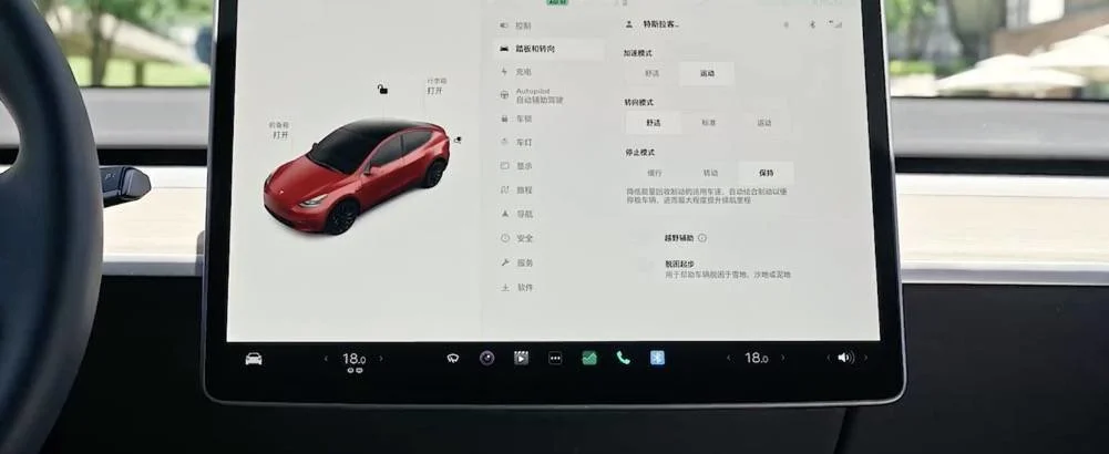

先说结论,其实特斯拉的单踏板模式可以调整,但是强动能回收不能改变,总体仍然与传统油车、其它品牌电车有较大区别,不适应容易发生电门当刹车的事件。如果你已经买了特斯拉,希望保留接近于油车的油门与刹车操作,我强烈建议你在停止模式选项当中选择「缓行」,只需要花费你几秒钟设置,就能让你的肌肉记忆里面谨记特斯拉的刹车踏板。

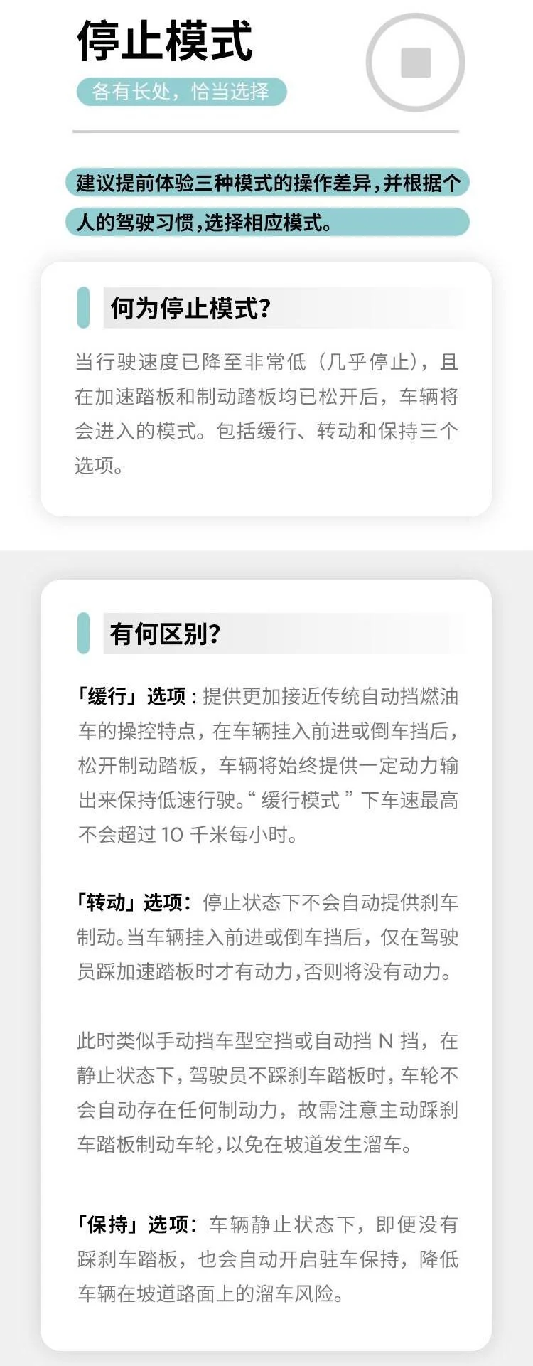

当特斯拉的停止模式设置为「保持」的时候,才算是真正意义的单踏板模式,松开电门后,提供持续的强动能回收模式可以把车辆的速度慢慢降到静止状态,而静止状态下甚至会帮你切换到自动驻车,意味着你从 A 点到 B 点,路况不复杂的情况下可以不踩刹车踏板、免去设置电子手刹,只需要通过电门就能实现从出发、加速、减速到静止的过程。
当你习惯上述这个模式,会长时间把脚放在电门上面,形成的肌肉记忆让你容易忘记刹车踏板的存在。
然而当你选择「缓行」或者「转动」模式的时候,速度下降到一定程度后强动能回收模式取消介入,但是在高速松开电门的时候,强动能模式依然会介入,分别让速度慢慢降到到缓行或者滑行的状态。
综上所述,特斯拉停止模式的缓行、转动、保持三个设置选项都有强动能回收模式的介入,车主容易减少对刹车踏板的依赖。相对接近油车的是「缓行」选项,使用起来类似于燃油车的操作,不踩电门的情况下电机依然会施加扭矩,习惯油车操作,希望保持对刹车踏板肌肉记忆的车主,强烈建议开启「缓行」功能。
