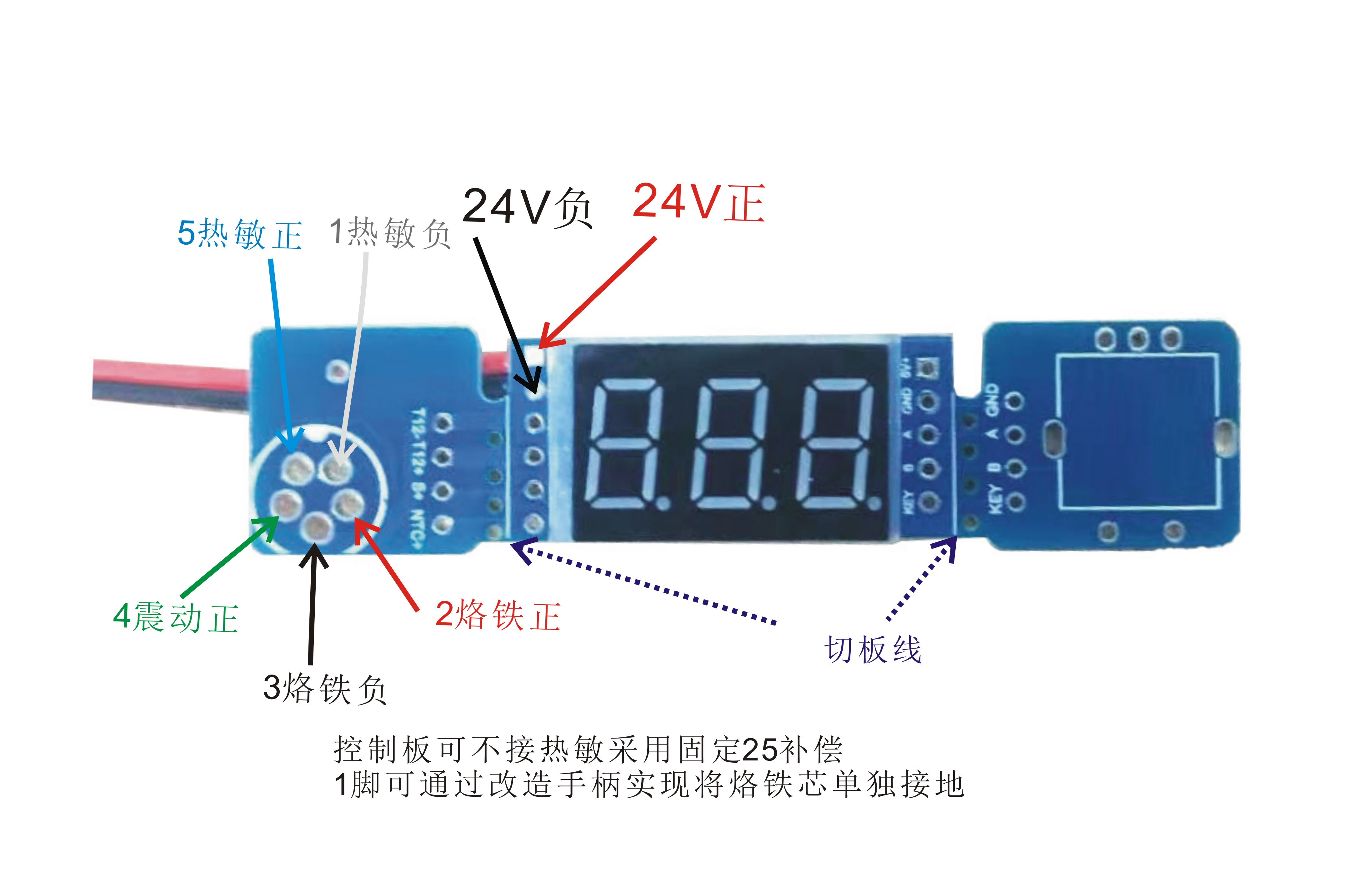

控制板是积分商城的
电源是双11红包撸的,24V3A,净水器配件店的货,看着做工还可以。
空间有限,手柄和控制板分开了
航空插座焊错了一次,搞得太难看了
报废扫描枪拆的红片
手柄用的是报废的测温器手柄
和T12完美匹配
测了下功率,71W,不算虚标。
这回可以家里一把,公司一把,不用来回拿了。
