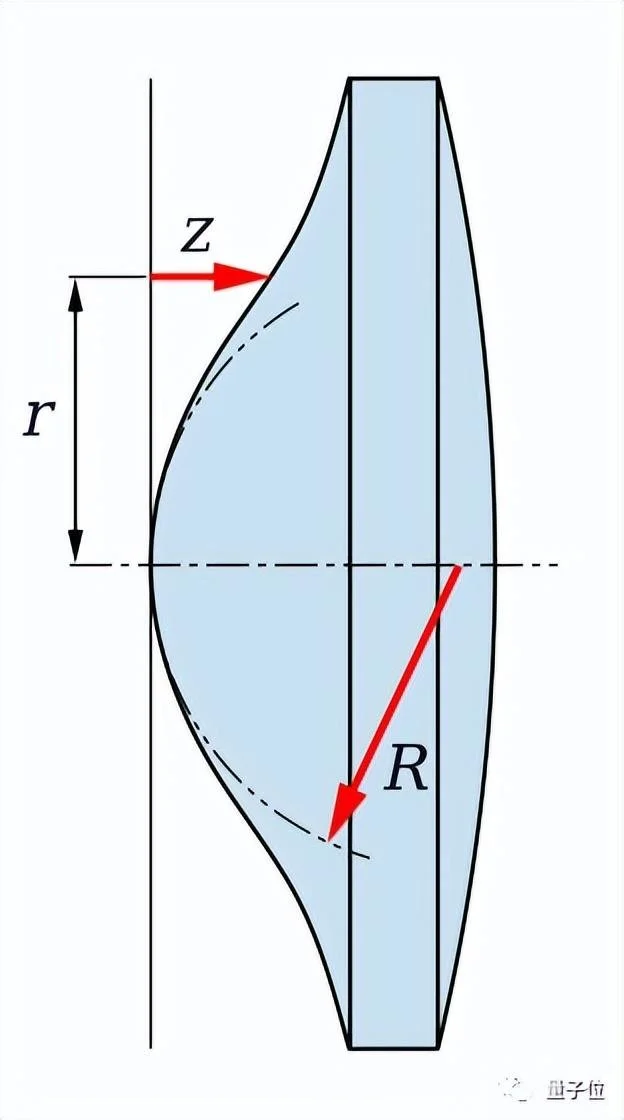

最早VR设备普遍采用非球面透镜的方案,减轻了球面透镜(凸透镜、凹透镜等)产生的球面像差问题,即靠近边缘的平行光经过折射后,与光轴相交的点偏离焦点,出现画面模糊的情况。
△图源维基百科
但非球面透镜太重了。最早的VR盒子用上它的时候,轻则七八百克,重则上千克,纵使画面清晰一些,戴上后也只会成为“颈椎杀手”。

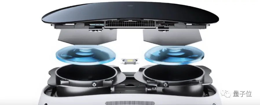

以PICO 4上的Pancake光学方案为例,与应用菲涅尔透镜的PICO Neo3相比,不仅前端主体重量降低了26.2%,厚度也减少了38.8%。
△Pancake光学方案vs菲涅尔透镜方案

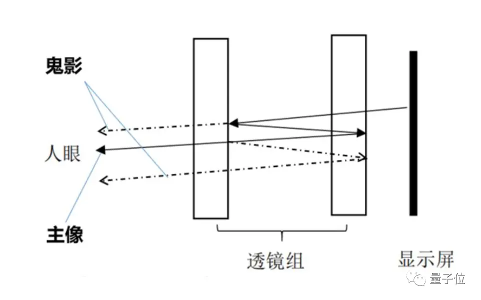

其一,容易产生寄生反射(Parasitic reflectio,透明物体底部表面产生的不必要的反射)。多余的光线在透镜中反复折返,可能会产生鬼影或眩光,进而降低图像质量。

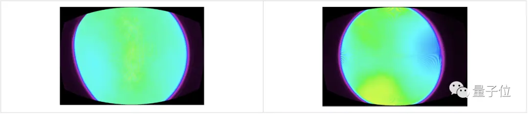

此外还有针对亮度均一性的优化,确保人眼接收到的成像质量更高……
△PICO 4(左)亮度均一性与PICO Neo3(右)对比
