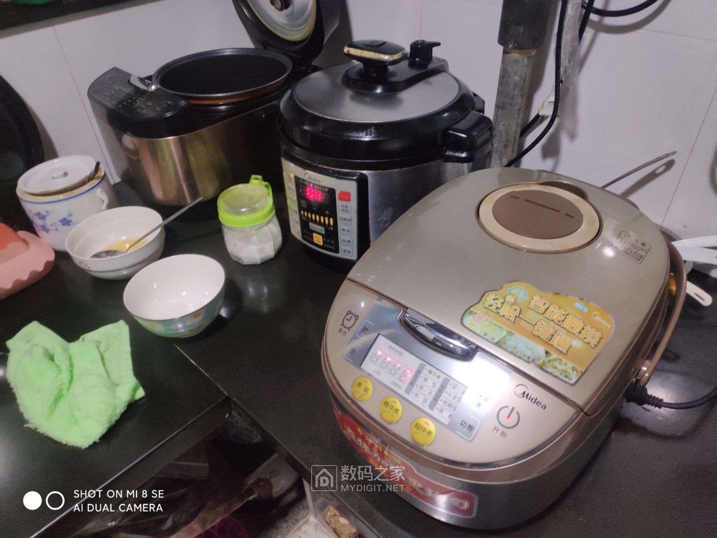

美的电饭煲拆解原来是不看说明书不会用不舒服斯基系列
什么意思呢?就是我从头到尾拆解检测补焊换件一系列操作后居然发现没有问题之后。
我亲自下锅煮了饭发现原来是饭煲主人不会用。。。
好像电饭煲的使用方法跟电压力锅有不同的吧~~
最终还人了,自己搭了几块钱买了上盖温度检测配件。

 楼主| 发表于 2024-5-10 08:49:33 | 显示全部楼层
冰凌若水 发表于 2024-5-9 14:43
是不是这样,电压力锅上电就保温状态,只需按下煮饭,而电饭煲上电只亮通电指示灯,需要先按功能区的煮饭, ...
公布结果吧:放水不会放,这类智能锅好像不是检测烧开断电,而是直接是定时到时间久断电,所以就出现饭煮不正常的情况。
正常是水没过米,然后手掌放进去大约没过手掌。
 楼主| 发表于 2024-5-10 08:47:15 | 显示全部楼层
cbt 发表于 2024-5-10 00:17
但没能看清楚整体结构
右下这个就是啊。。左上角落里是我们宿舍用的,所以让我舍友教右下这个舍友怎么用。

发表于 2024-5-9 14:43:27 来自手机浏览器 | 显示全部楼层
是不是这样,电压力锅上电就保温状态,只需按下煮饭,而电饭煲上电只亮通电指示灯,需要先按功能区的煮饭,再按开始,多一步而已
