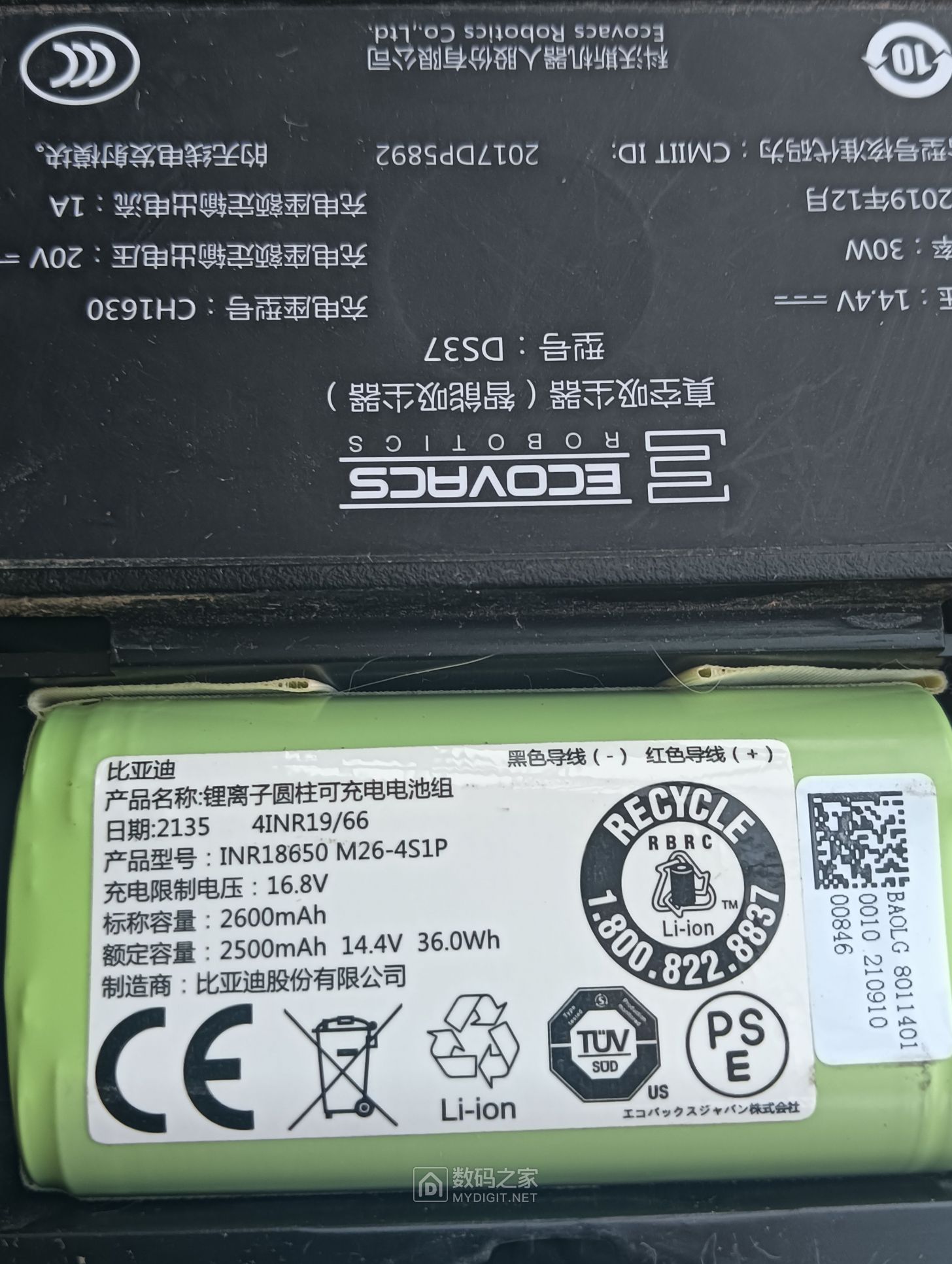

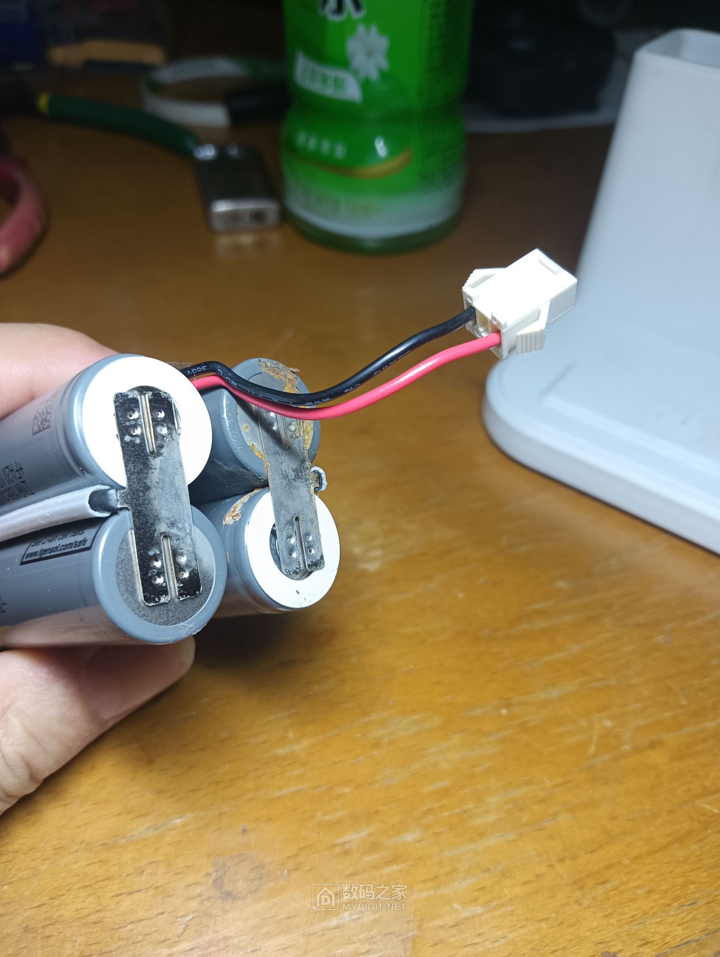

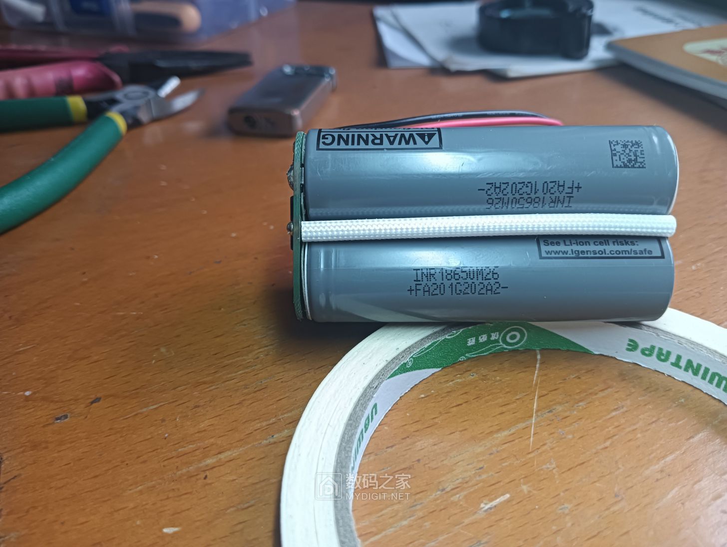

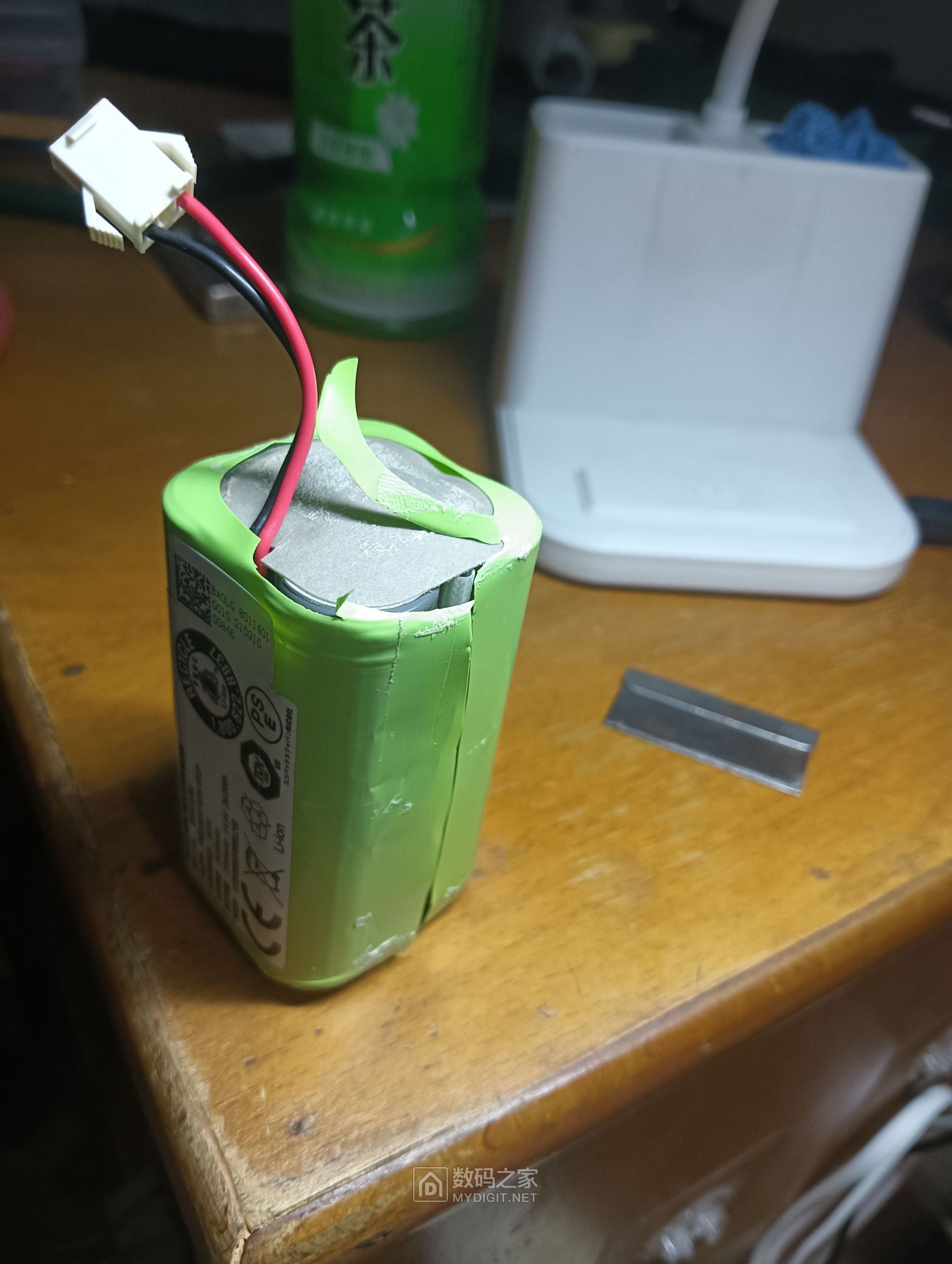

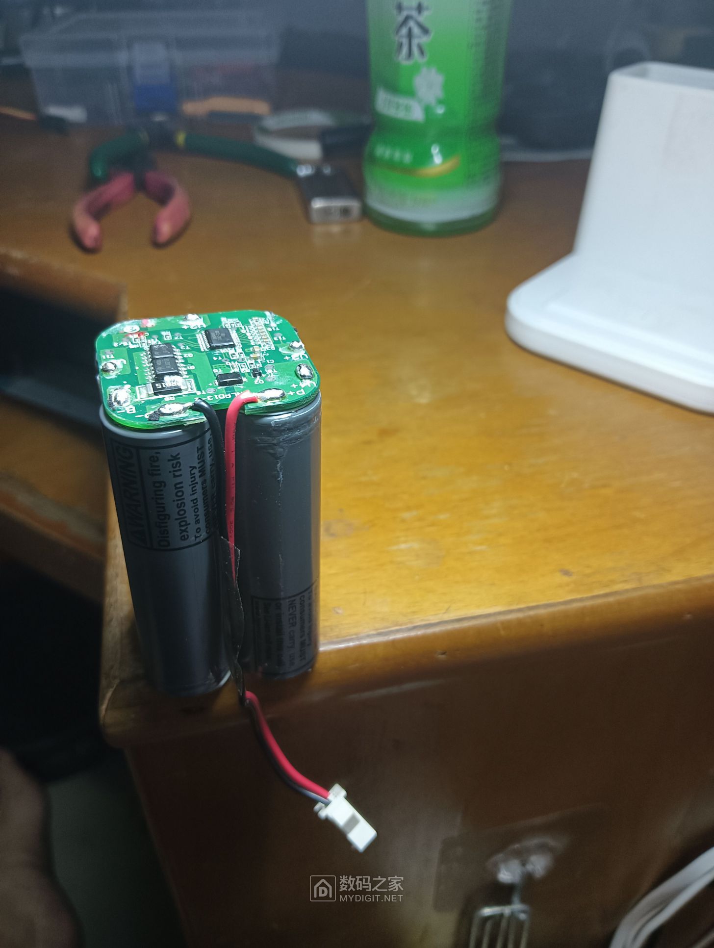

扫地机器人的电池,16V,比亚迪出的,想换电芯,拆开后看不出是哪一家的电芯...问一下识货的大神...指点一下,先谢!
另外:网上卖的松下18650水太深,我要买动力电池的,生怕一不小心买到容量电池....大家能否提供一个可靠的动力型18650的购买渠道?

看着像LG的

功率不大不需要动力电池,看标签才30w功率,4串三元目前是个正经的18650电池都能满足(神火之类就算了),但是楼上说亿纬锂能是因为亿纬有正经零售,贵点但是不用担心买到西贝货拆机货。考虑替换的话,实际上随便买,软包也行,而且拆机电池也行,只要考虑体积就行了。3200mah的容量型电池0.5C持续放电电流也有1.6a。拆机动力电池功率够但是容量小,会造成扫地机器人工作时间短。
另外,这不是16v电池,你这电池上写得清清楚楚额定14.4v,16.8是满充电压。
至于电钻,那也要看功率的,你这电池额定是2500mah,2019年的产品当时这种电池介于容量型和动力型之间偏动力型,全新也不过1-2C放电也就是3.6*4=14.4v,2.5*2=5A,输出功率14.8*5=74w,这是全新的带载能力了。从扫地机器人来看,定的30w就是1C放电。小电钻60w的也要12v5A电流才行,这个电池全新也将将够,压降会比较大。更大功率的电钻更不用说,全新的也带不动。
ytws 发表于 2024-11-5 10:09
网上随便 买,什么亿纬东磁都行,你这个根本算不上动力电池,甚至容量电池都满足,现在18650容量型能达到35 ...
刚才用直流20A档测比亚迪这个电池,果然才6.5A,妥妥的容量型....
既然这机器不是上动力型的,那就好办了...选择的余地可多了
