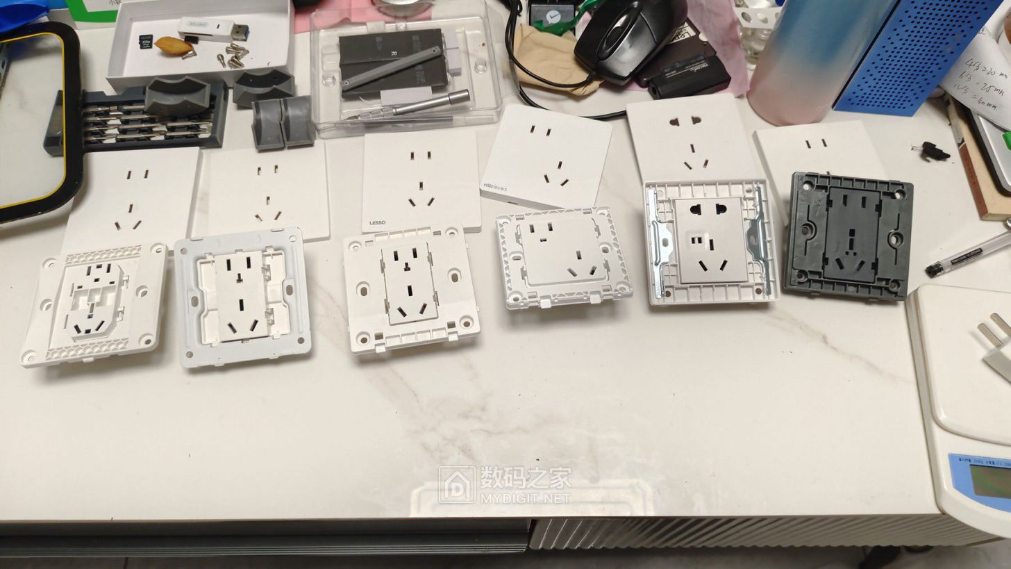

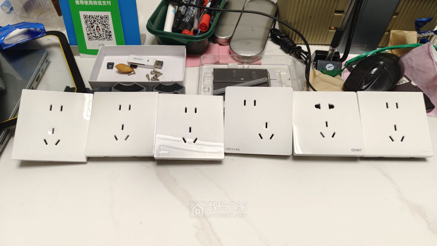

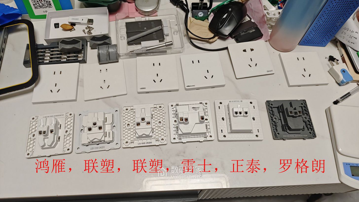

详细对比鸿雁,联塑,雷士,正泰,罗格朗插座他们之间的差异。
这批货都是在拼多多打折或者领券后购买的,价格在4-5元左右一个。
都是他们的低端货,但是低端货之间还是有差异的,
我们在矮子里面拔将军。

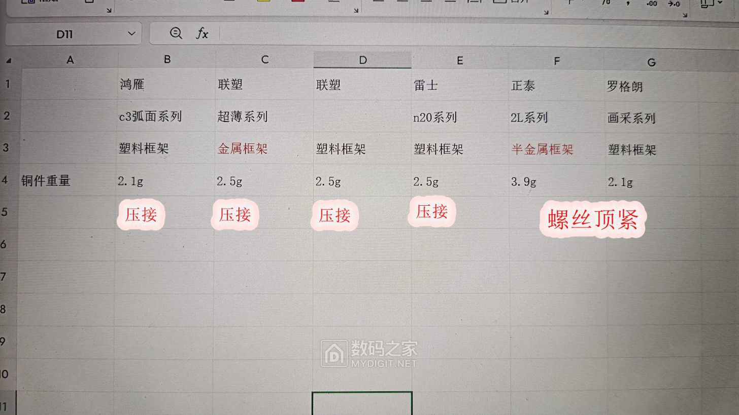

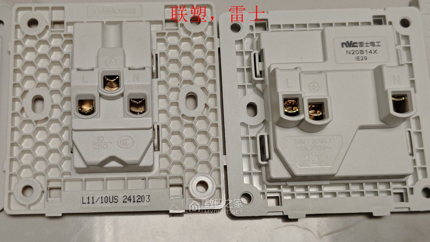

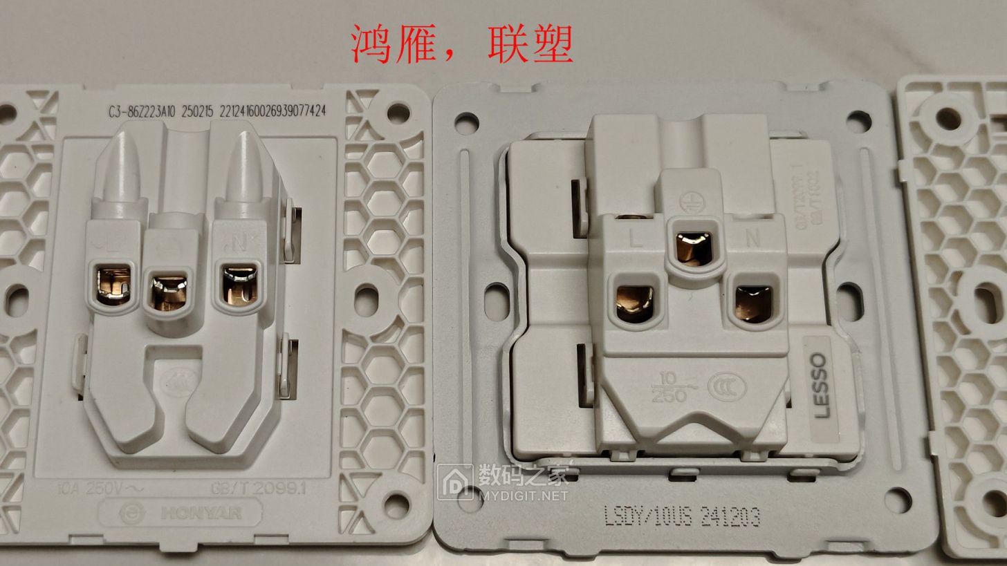

联塑的超薄系列用的金属框架,正泰在螺丝位置有金属框架加固。

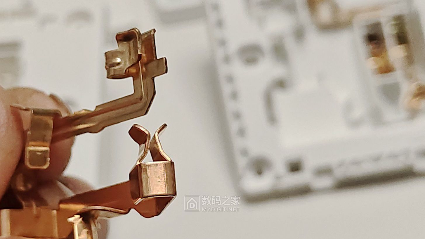

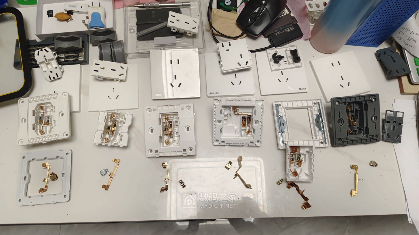

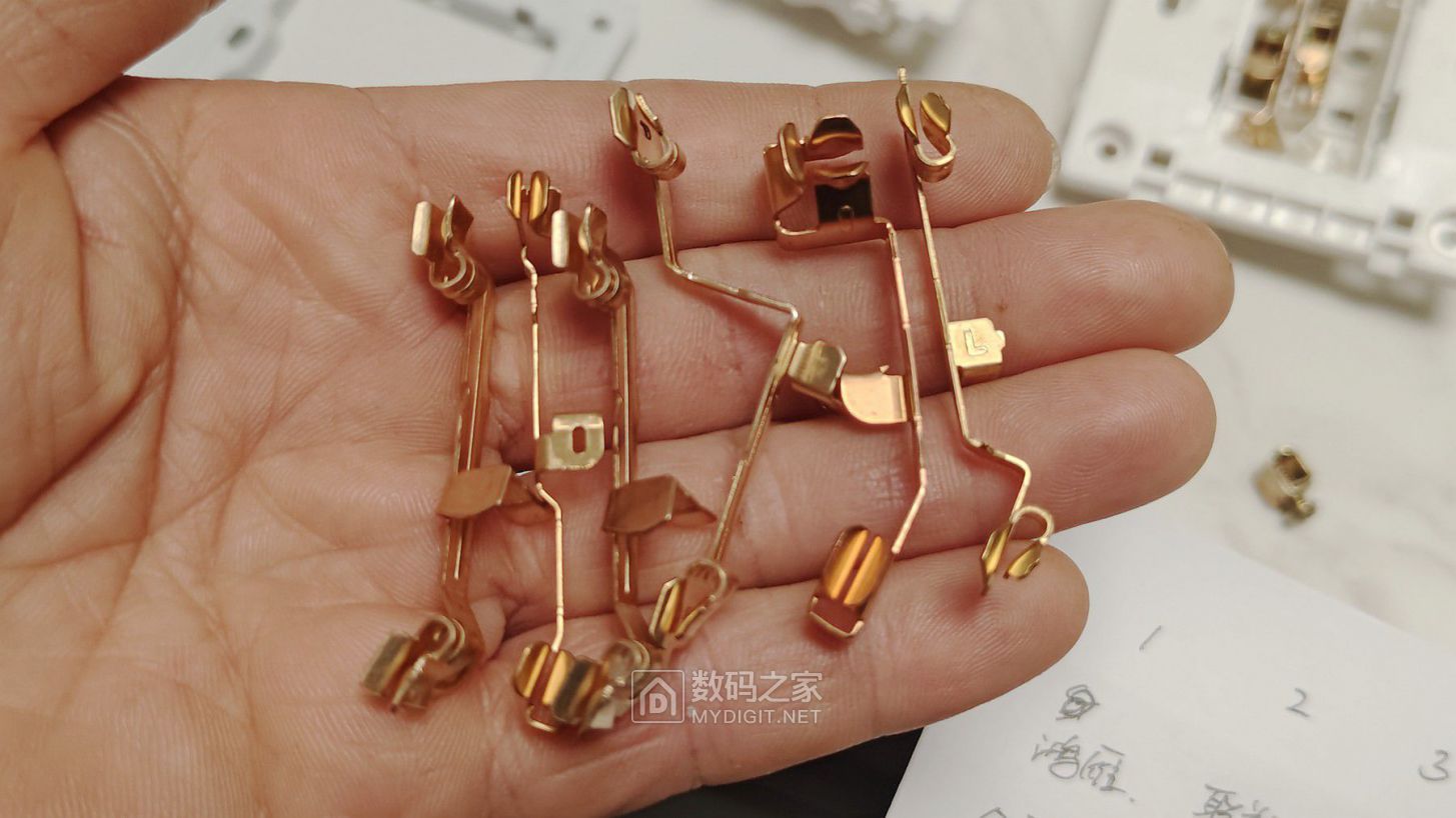

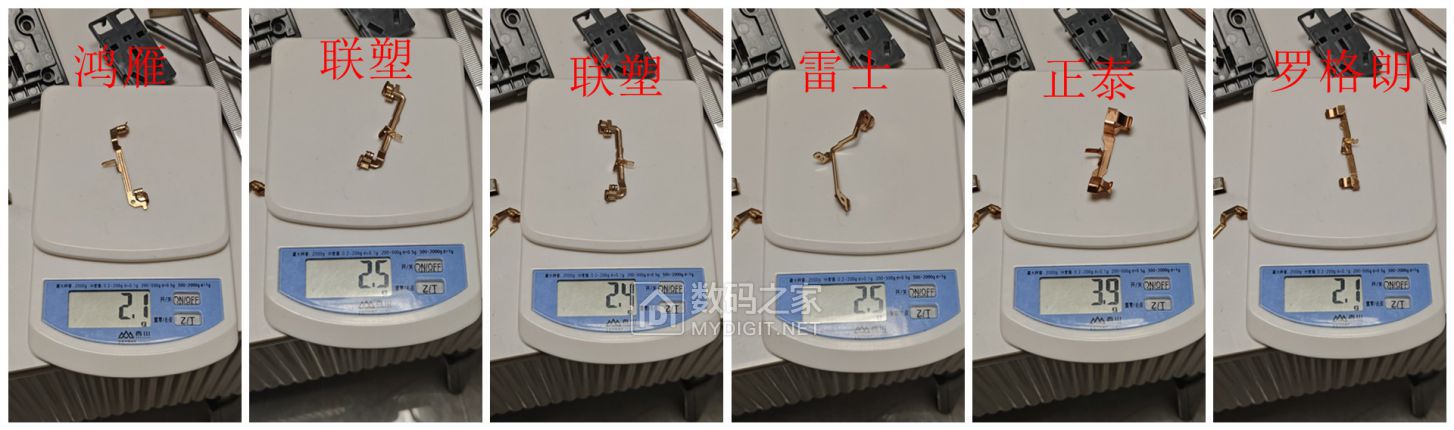

拆开对比铜条之间的差异。
正泰最重3.9g,罗格朗和鸿雁最轻只有2.1g。

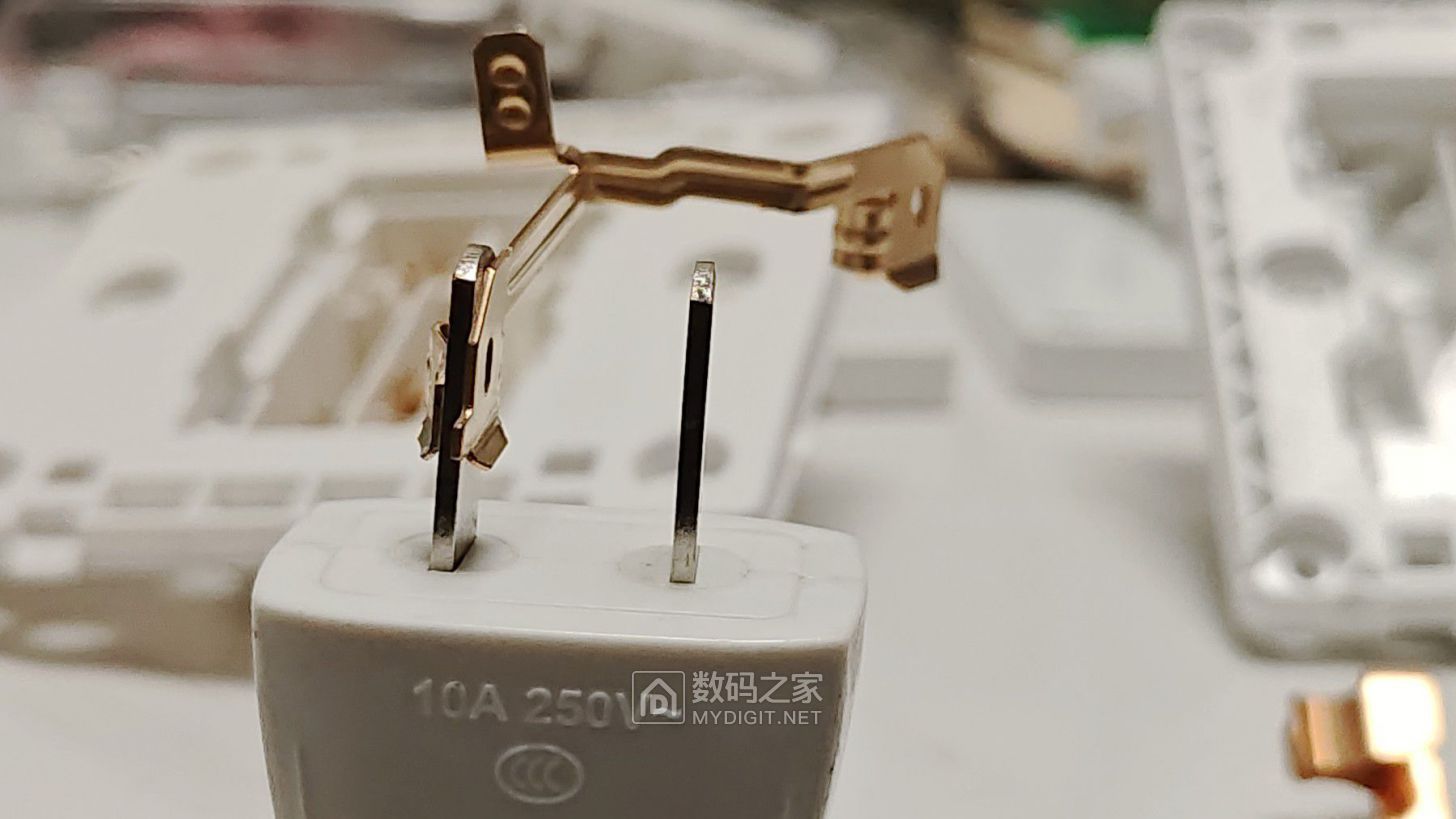

正泰的铜片采用的老式设计,接触面积比较小。
其他品牌采用的一面直的,增加接触面积,另外一面压紧。

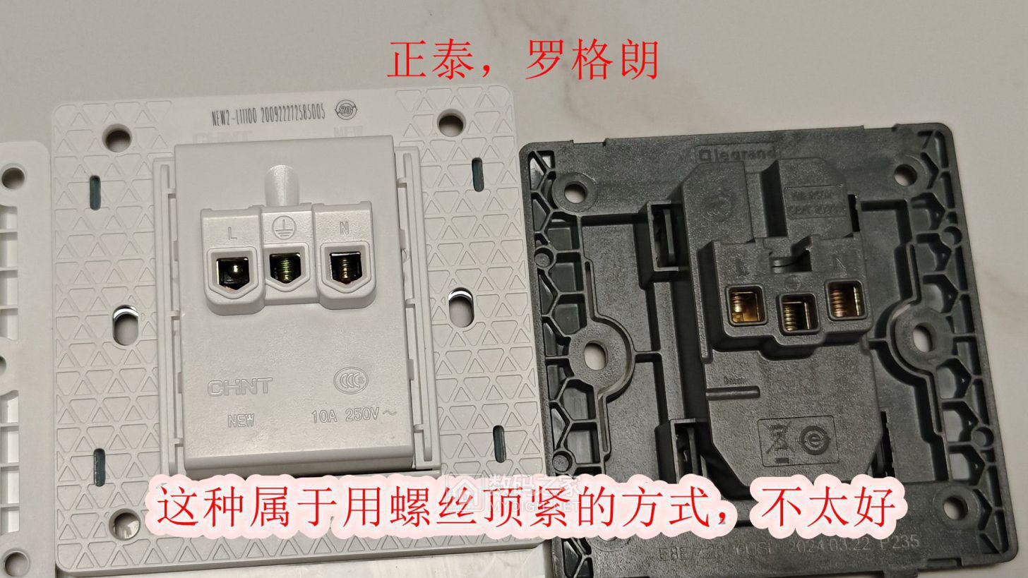

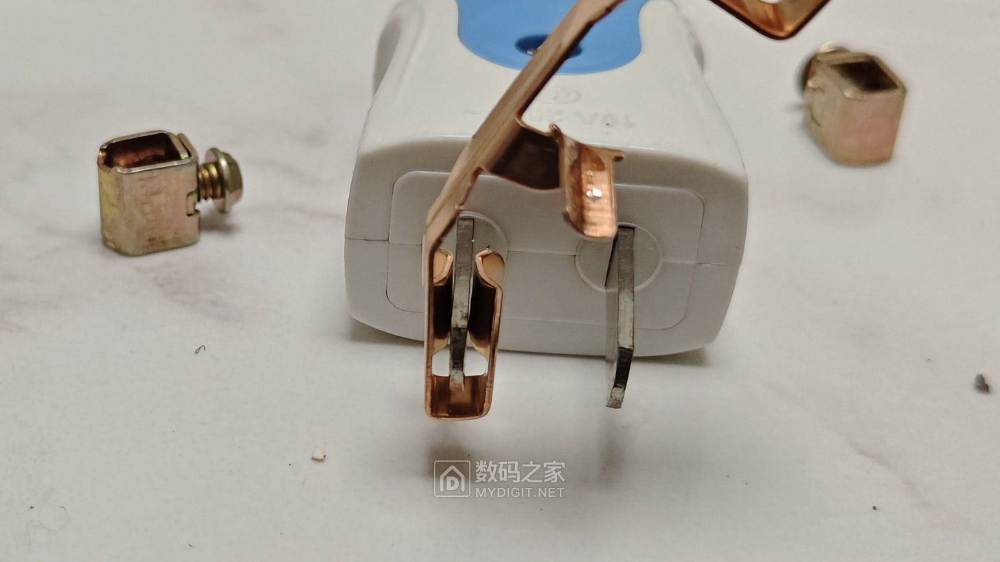

接线柱设计也不同,我个人认为这种压接的最好,不伤电线,粗细都能使用。
这种螺丝顶紧的,线太细容易顶歪。
最后总结一下,联塑和雷士可以入手,
正泰的tongue件最重,但是在接触面上设计没前面2款好。
鸿雁和罗格朗的这个系列排除在外。。
这次测试增加了接触面积,没有用卡尺测量横截面。
5款低价墙壁插座对比测评:国际电工,天正,雷士,正泰,鸿雁。
上次买的几款对比。
(出处: 数码之家)

从结构和设计上看,联塑明显更胜一筹,弹片是再设计的,不是采用的公模,联塑弹片接触面积更大更稳,但其持久性夹持力和耐用度不知怎样,其接线排列更符合安全性;另外,拉扣式接线对多股线软、硬线最好,可却不利于单股铜线接线

插座都是装墙壁上,用的都是单股铜线,螺丝或压接差不多

能选动端子就不选动螺丝的,RVV线能压端子的尽量压端子,不管是用动螺丝的还是动端子的插座。
