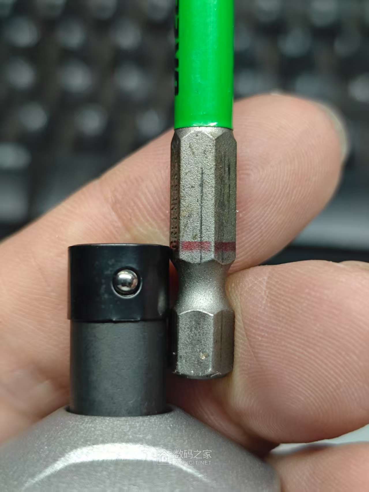

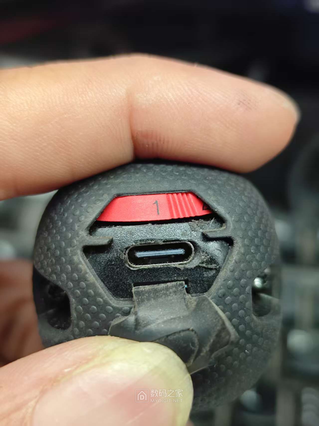

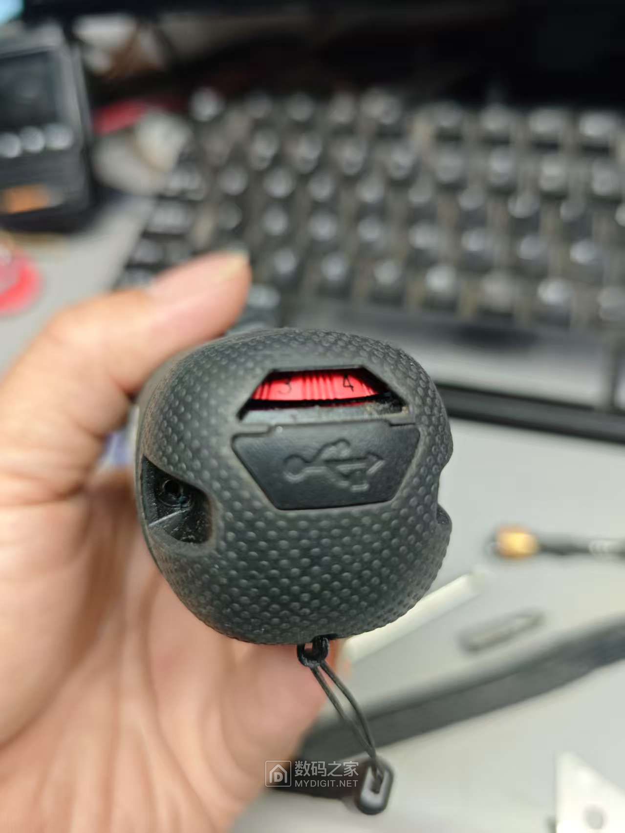

针对博世go1的缺陷,进行部分改造,适合自己用就好,改造目标如下:

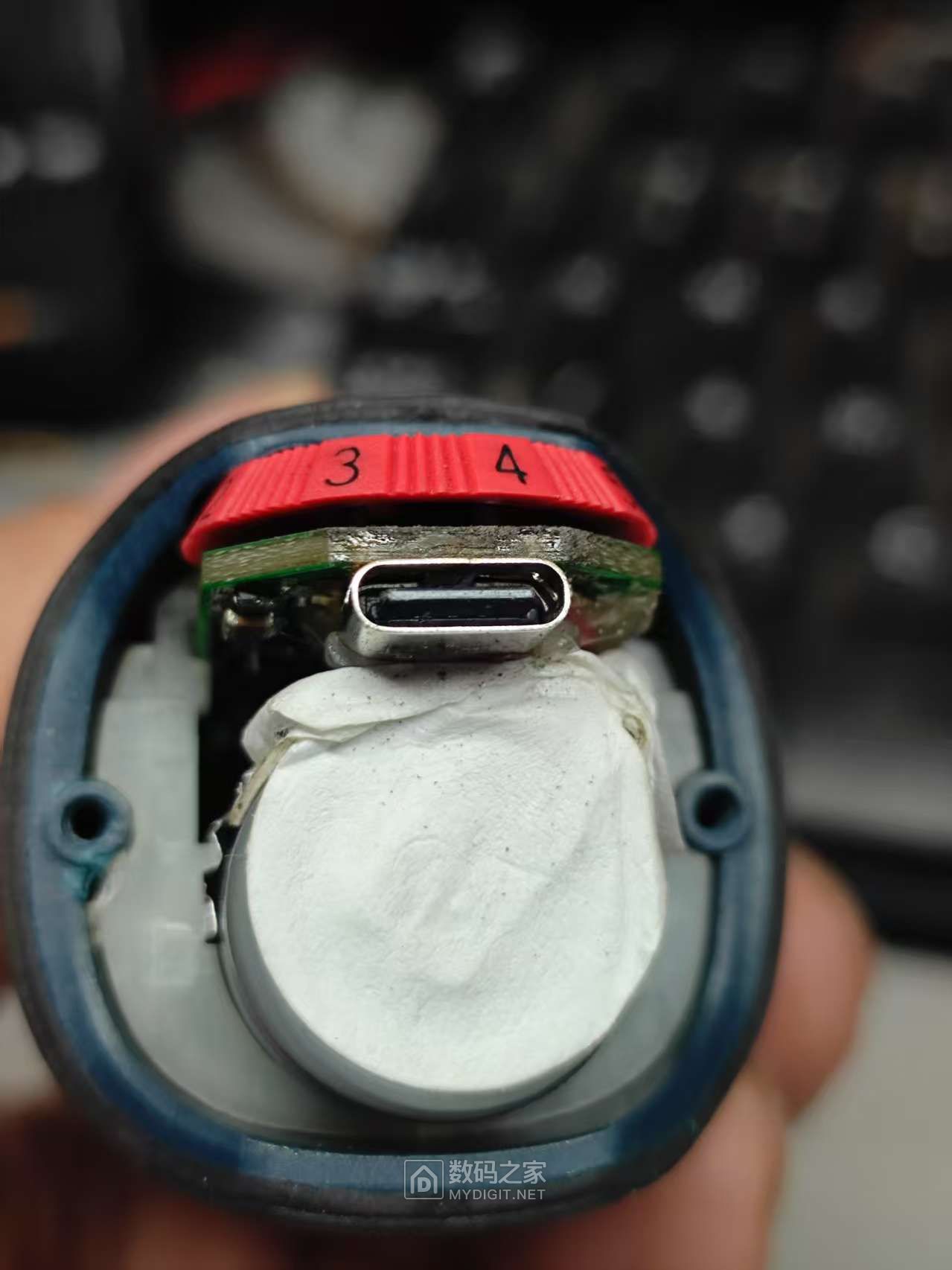

1,充电口改成type-c口,方便盲插。

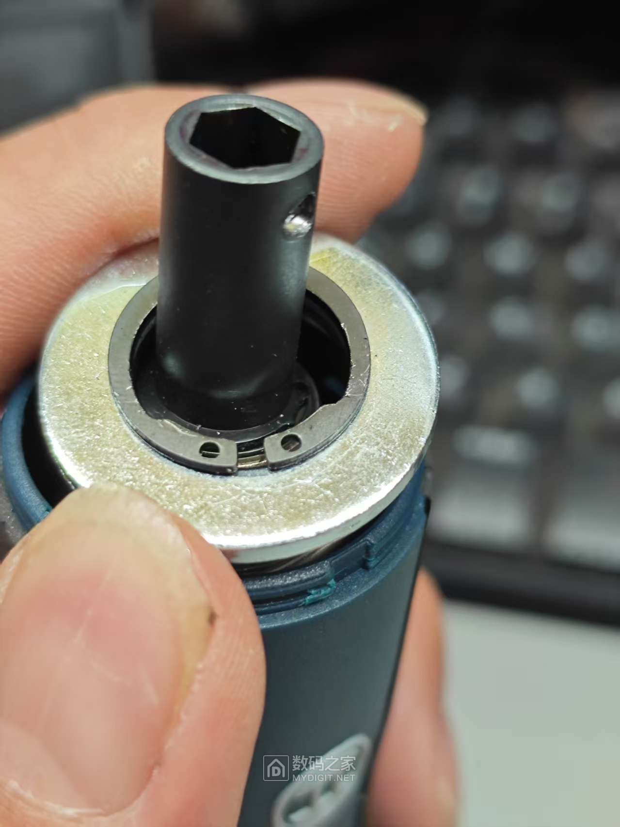

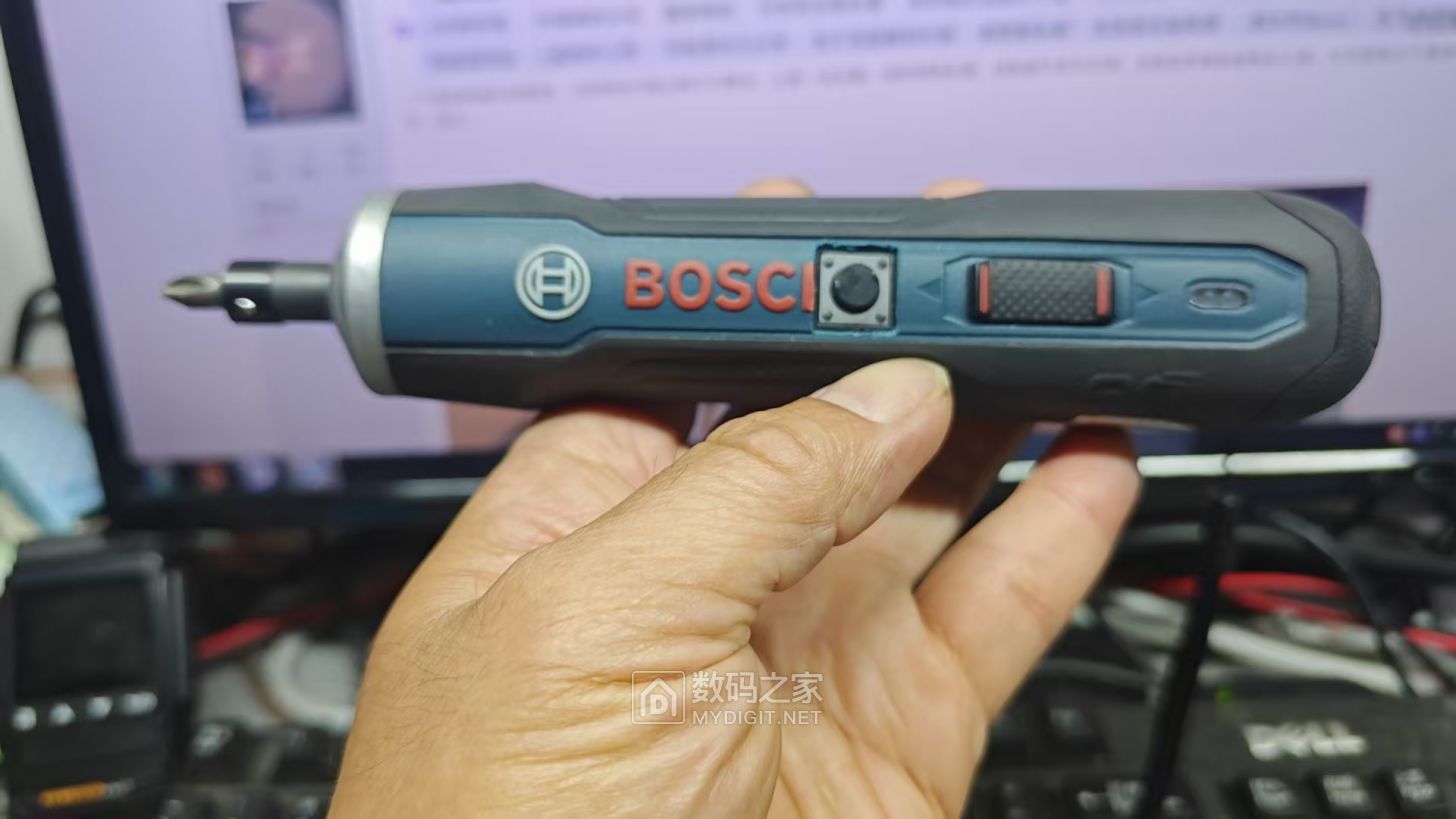

2,改批头压力启动为手动按键。

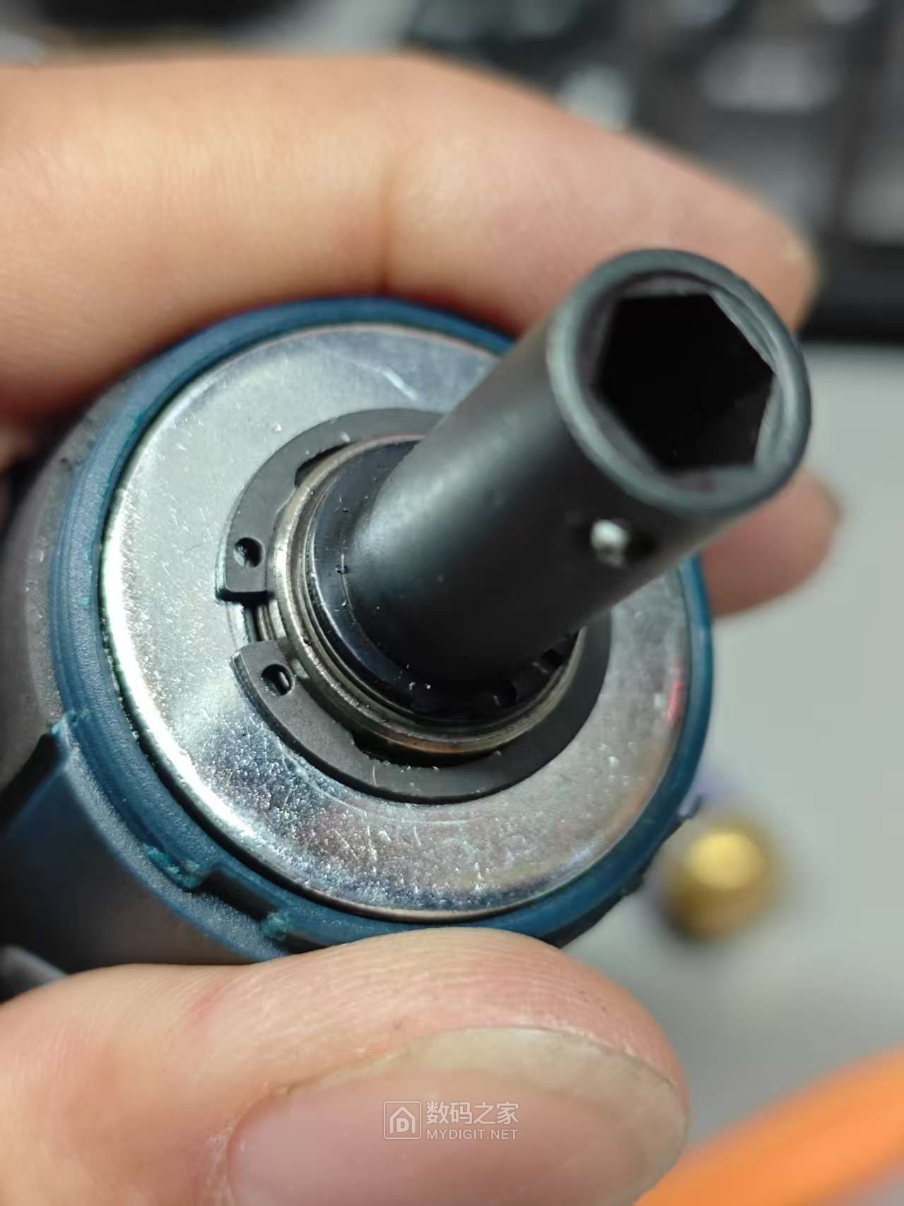

3,改批头夹。
使用工具:手电钻,小钻头,裁纸刀,小磨机,
先来一张改好的样子,

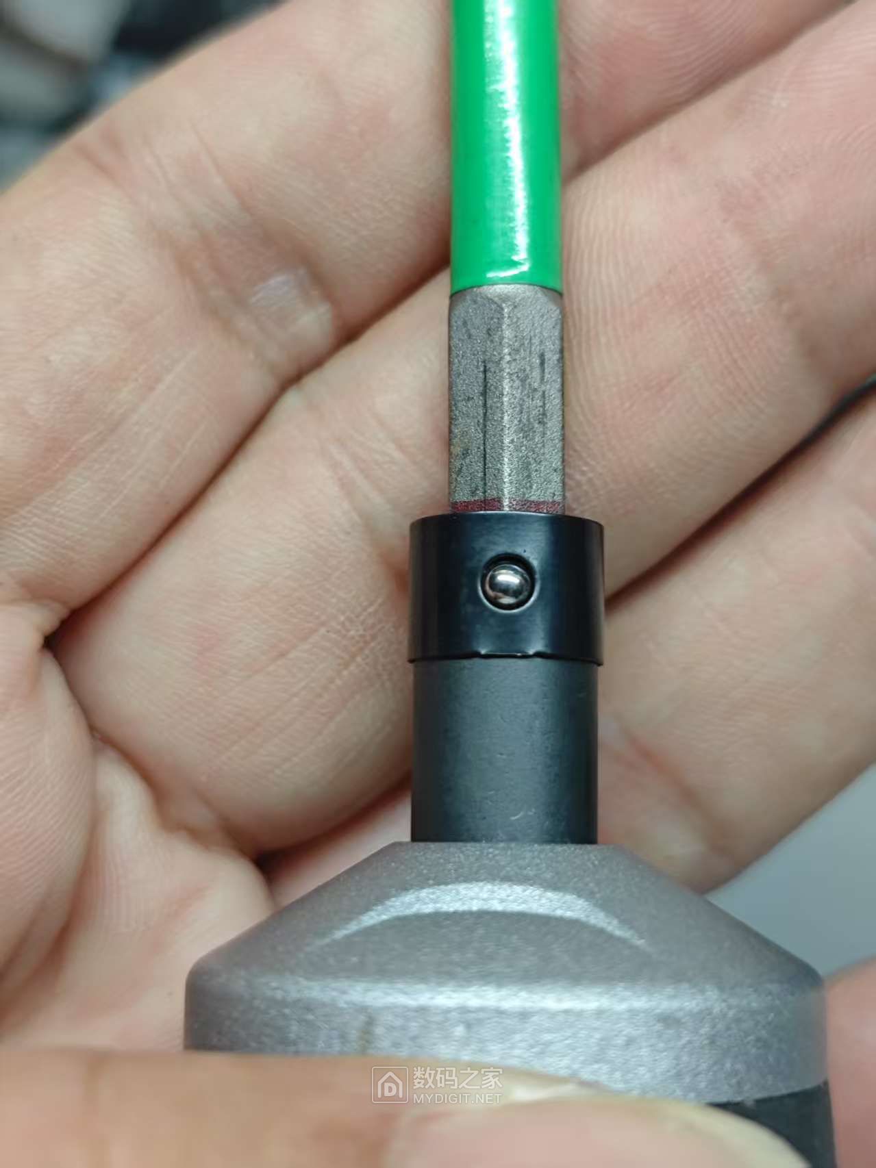

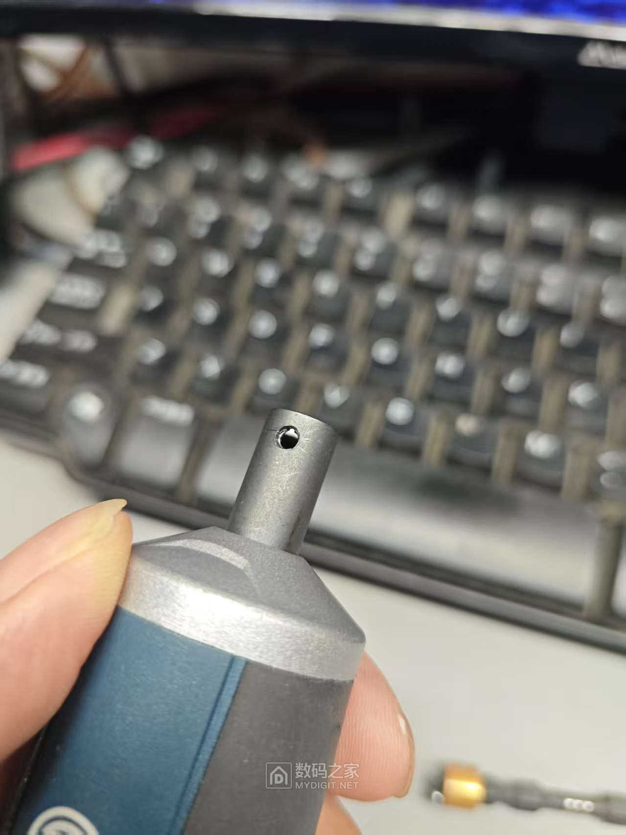

改批头夹,钢珠3mm,2.4mm钻头开孔,3mm钻头打沉头,不要打穿,放入钢珠然后用锤子锤一下就合适了。
改好的c口,小磨机修改后壳,配合的很好,
背部照,卸螺丝,

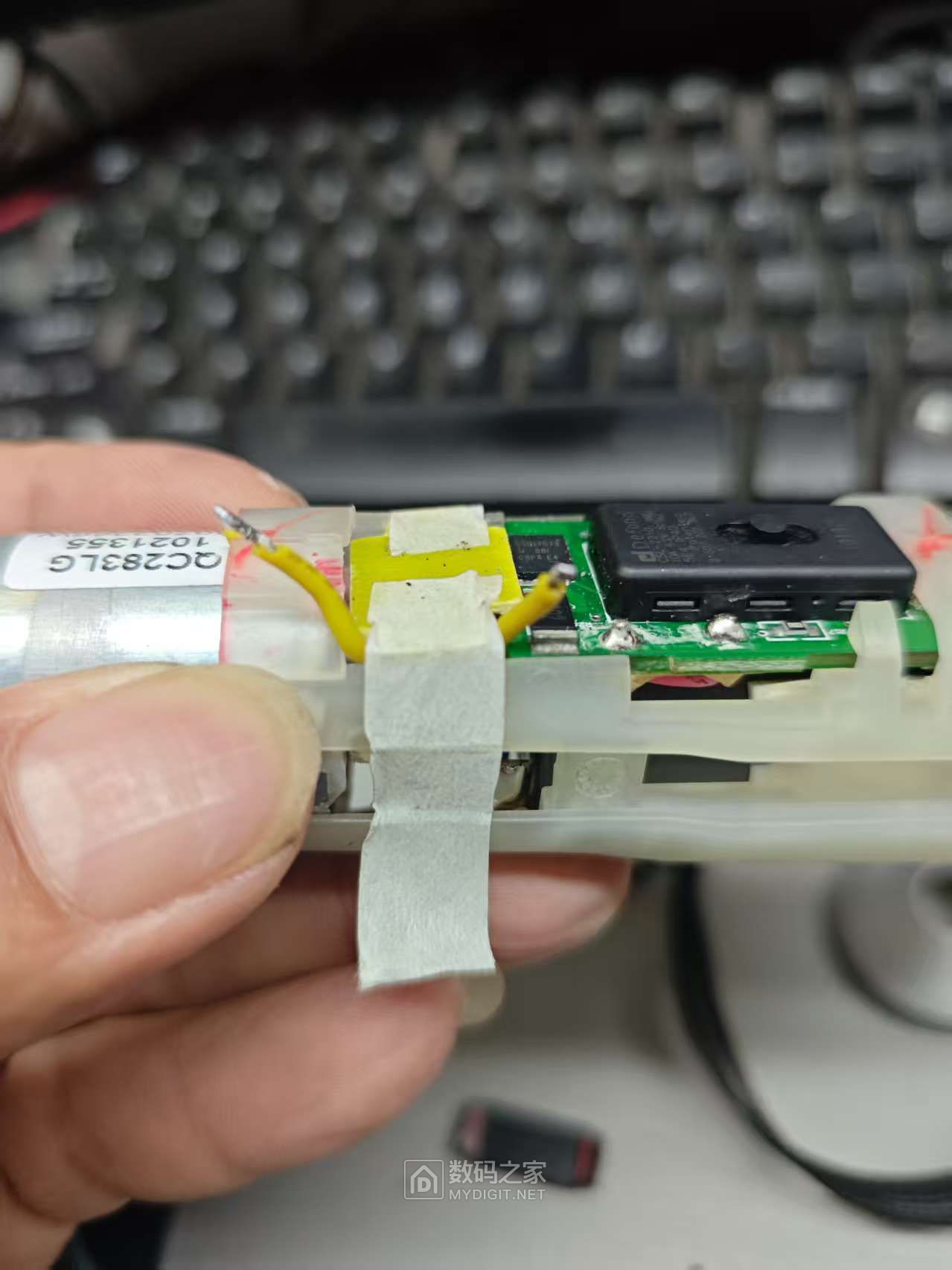

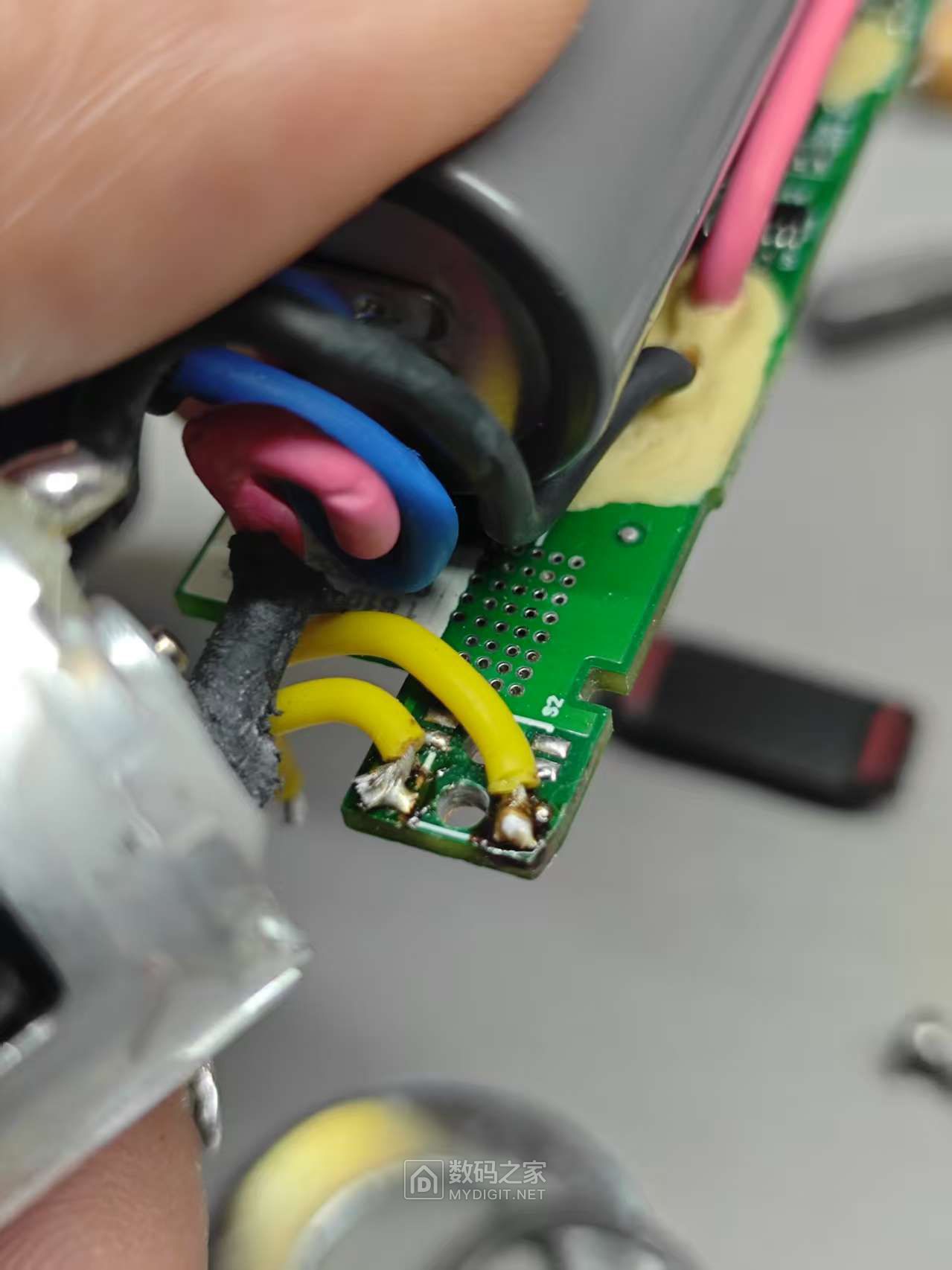

开后盖,改装过程要细心,忘记拍照。这是改好的样子。typec买2线的即可,万用表量出原来的正负极的为,电路板有几个大的过孔焊点,很容易找,因为我的已经封胶,拍不出来,所以不上图了。

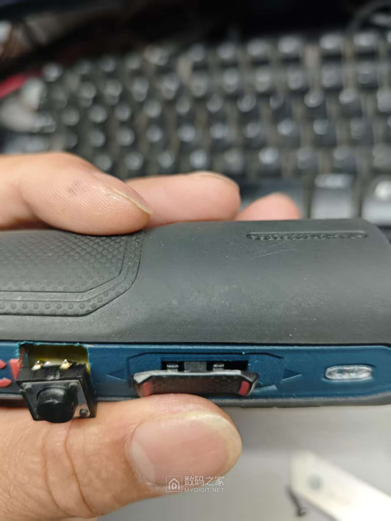

抠开正反转开关拨片,按键位置改得不美,遗憾了,本来可以做成go2的帽子的,心急了,直接用12*12轻触开关,
裁纸刀翘开批头夹前盖,千万小心别让刀割到手,

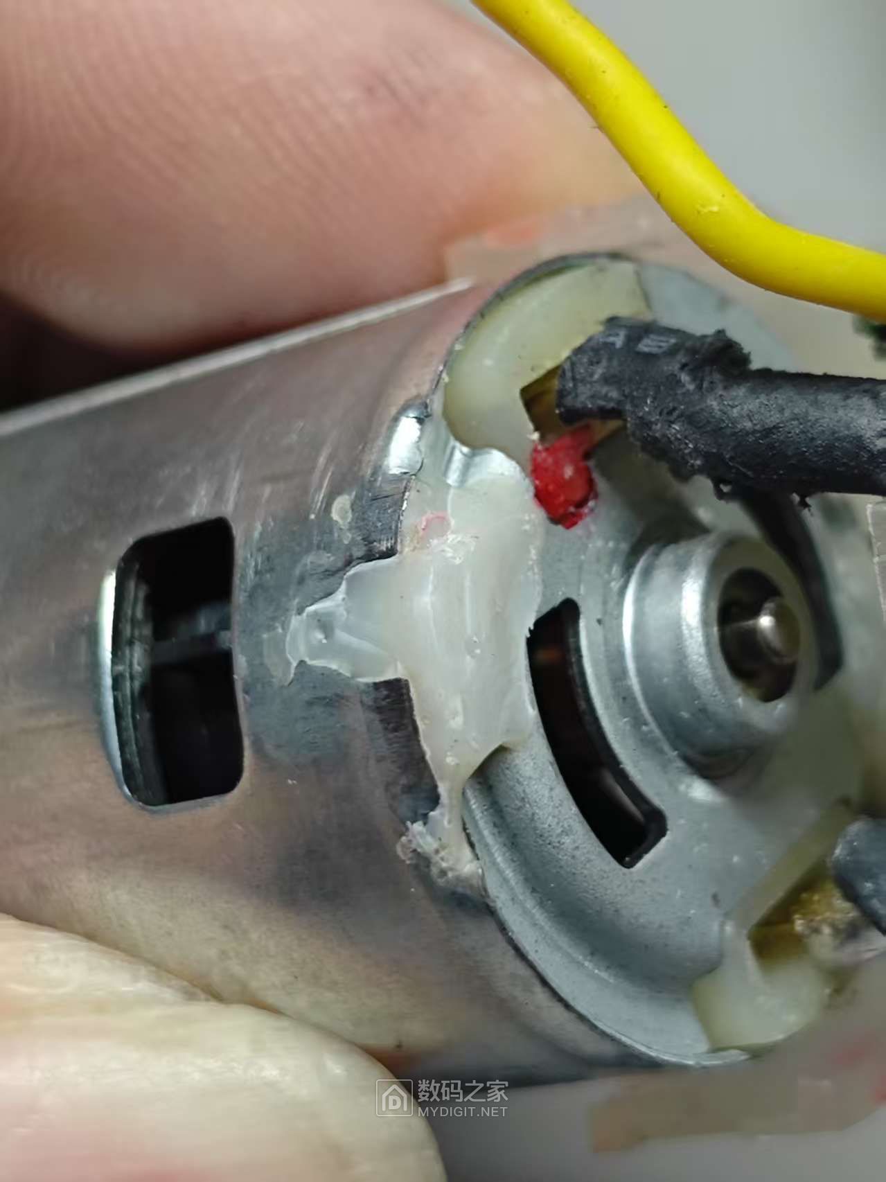

小一字批翘开卡簧,卸掉垫片和弹簧,就可以把电机,波箱,电路板电池一起从后面卸出来,
不要压力启动开关,ab胶填限位,不给电机波箱移动,
拆除启动开关,飞出两根线(黄线)给轻触开关备用
1mm绝缘板裁一小块给轻触开关做底,以免轻触开关下陷和金属脚碰到线路。
批头装到底,量出3mm位置合适钢珠卡到批头卡槽,打孔,钢珠和弹簧片用的是萝卜头螺丝批拆出的配件,网店搜萝卜头螺丝批
夹头做好配合批头的样子

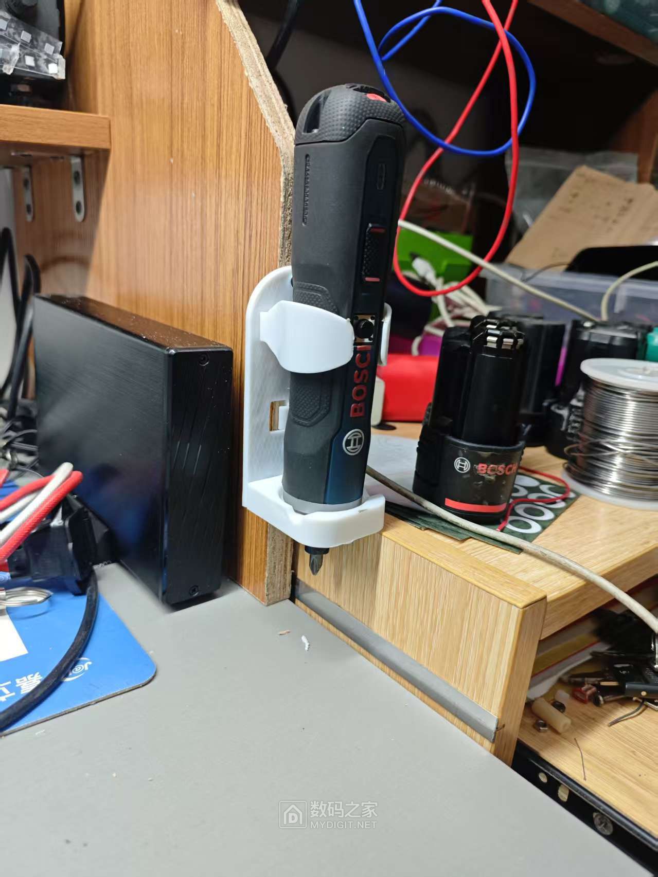

给博世go安个家
