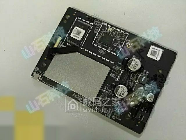

黑色是一代主板,最早的小爱音响,用料比较实在 两块RAM芯片组成 独立电源芯片。没过多久就改良了,电源依旧8字接口,二代开始 RAM只有一块了 可以理解为软件技术进步,响应速度比一代好,功率轻微削减。最后的图片是三代,无线芯片告别博通,也就是现在的圆孔小爱,已经抽条严重,功率比一代低很多,然后因为喇叭取消了振膜,音质也大打折扣。。

发表于 2020-1-10 21:02:02 | 显示全部楼层
没有上喇叭,不好比较
发表于 2020-1-10 22:27:05 | 显示全部楼层
小爱同学原来内心这么黑!!!
发表于 2020-1-12 10:05:59 | 显示全部楼层
方糖二代就不错。。至少是立体声
发表于 2020-7-24 00:20:46 来自手机浏览器 | 显示全部楼层
二代开始最大的阉割是供电芯片,造成很多小爱不通电故障。还有喇叭缩水。严重缩水
