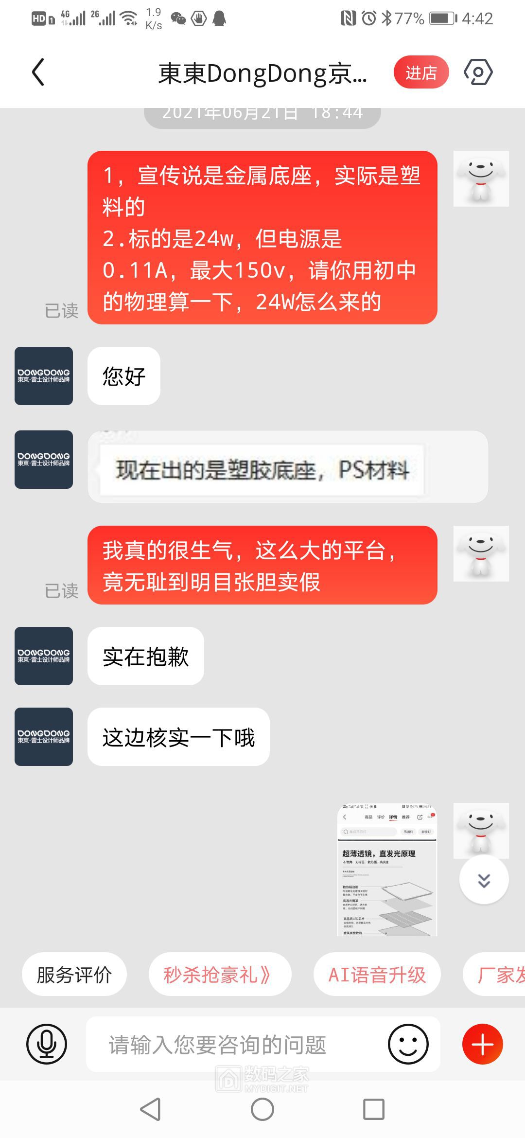

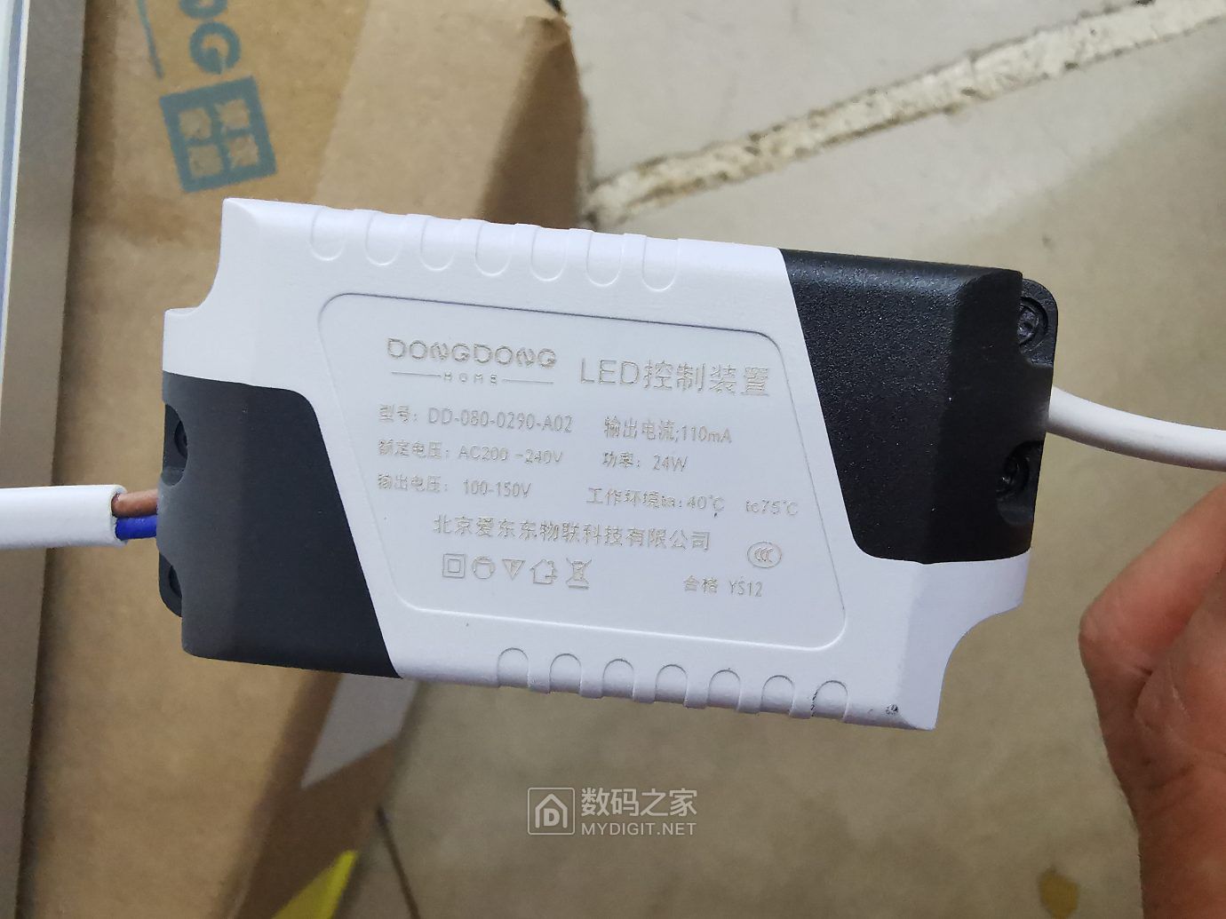

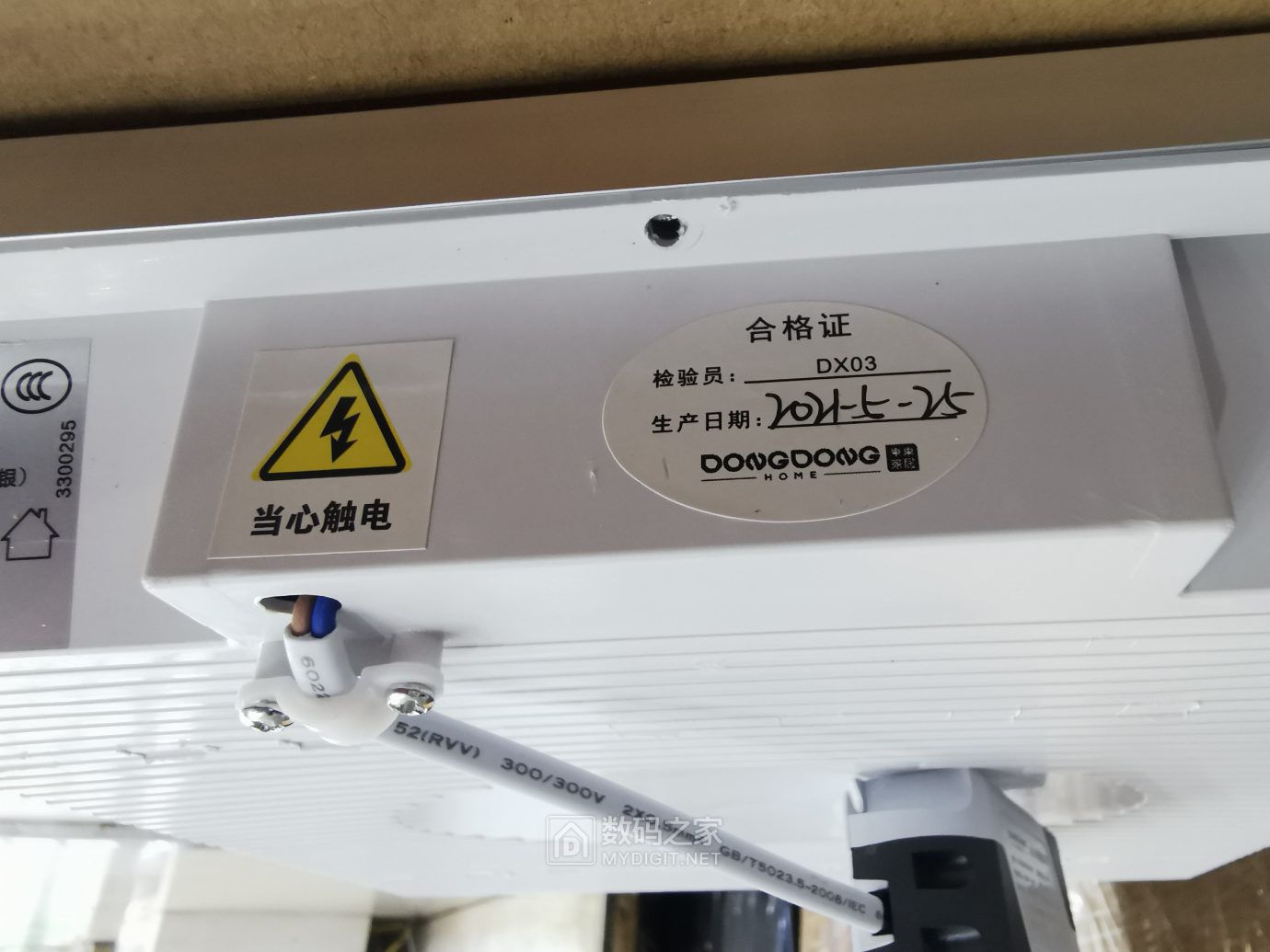

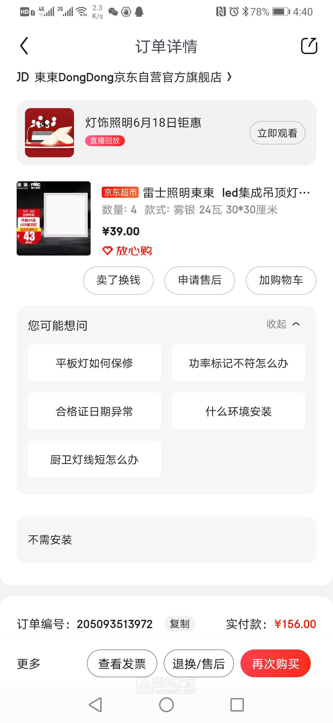

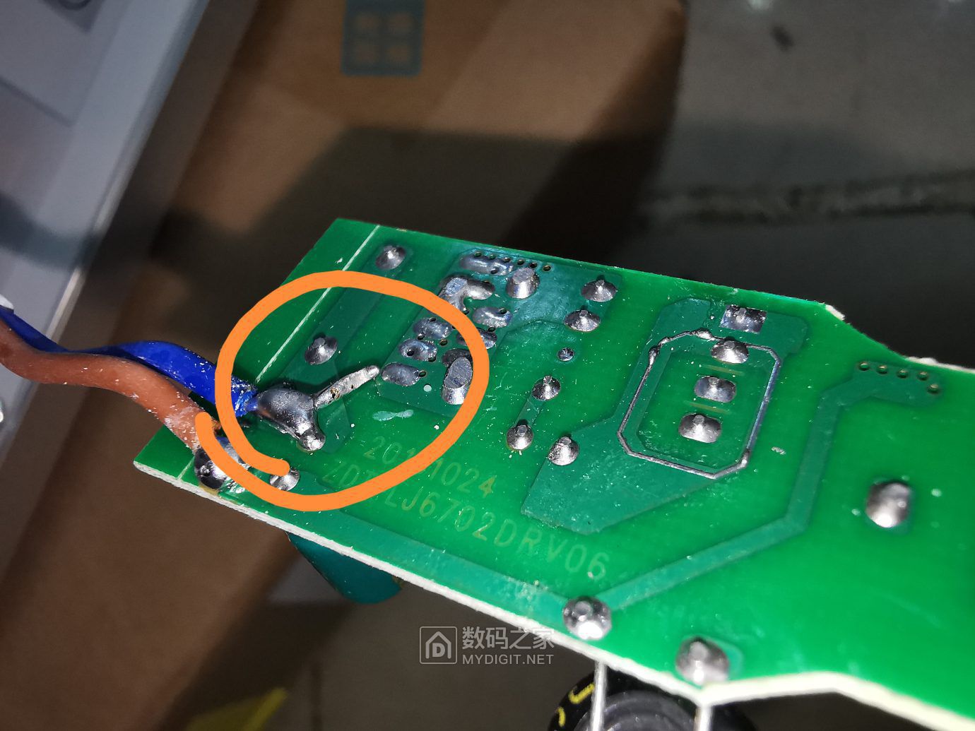

618在京东自营店买了四个标称24W的平板灯,标题雷士东东,我天真的以为是雷士的产品,结果包装盒和灯上没有半点关于雷士的标识,估计又是“南极人”的套路。

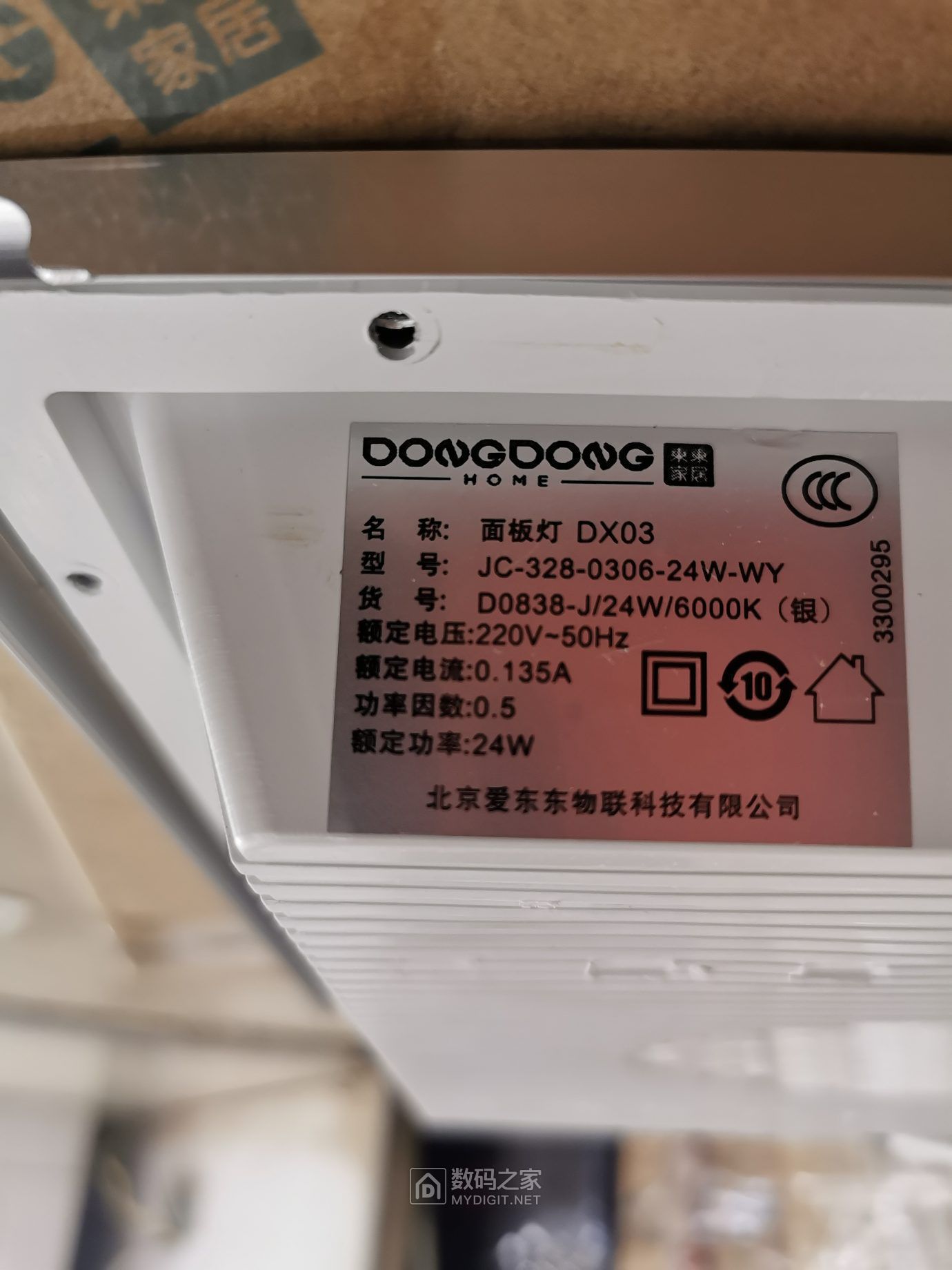

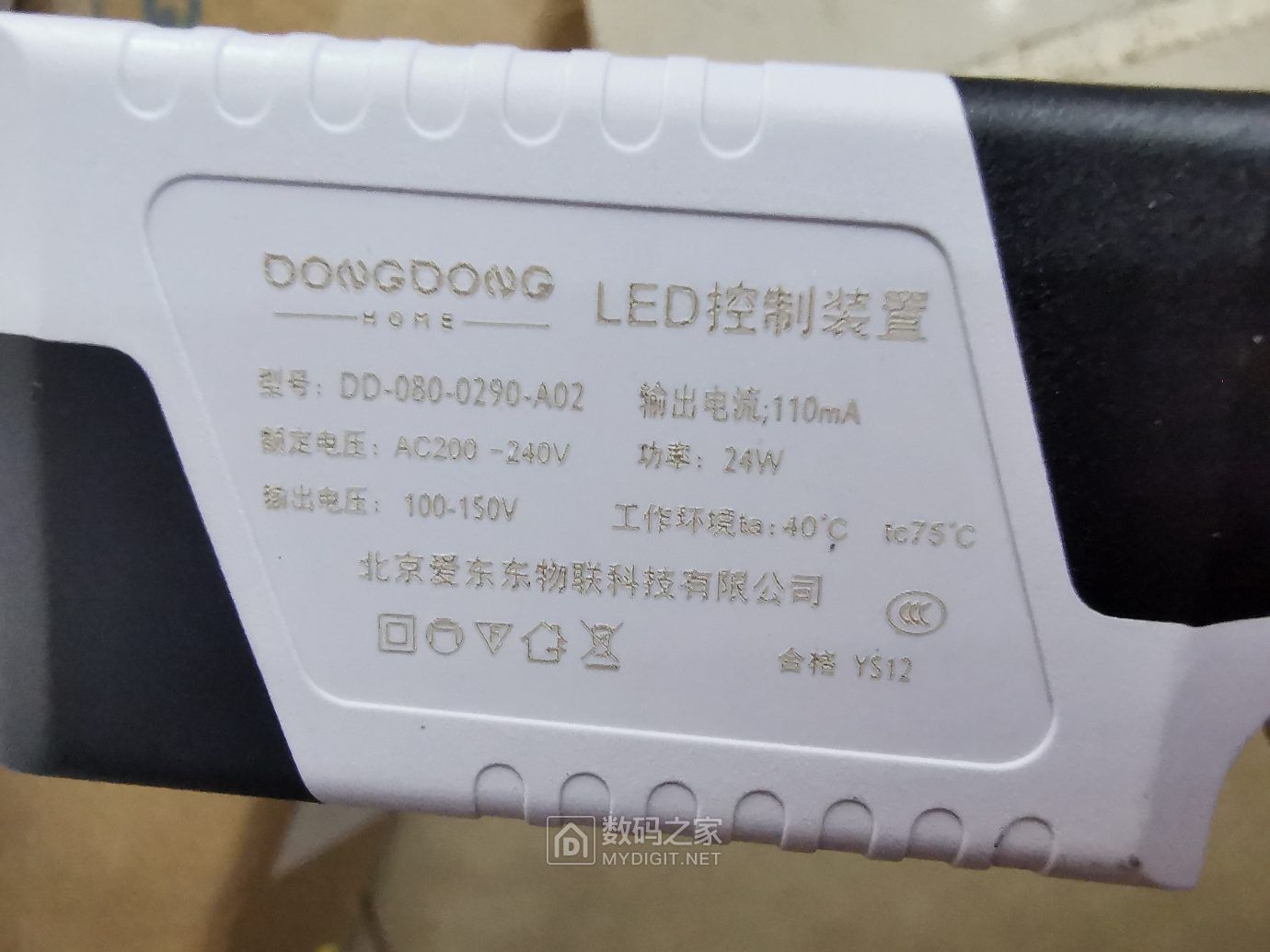

灯有几个问题:1.标称功率24W,而电源的参数是输出100-150V,110mA,请问24W怎么来的,客服解释是220V *110mA这才是正确的功率。本人无才无以反驳。

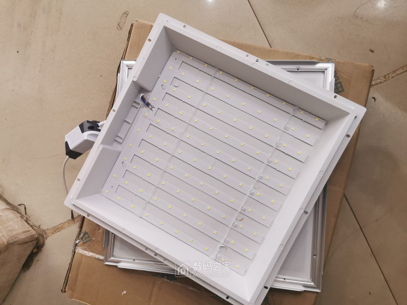

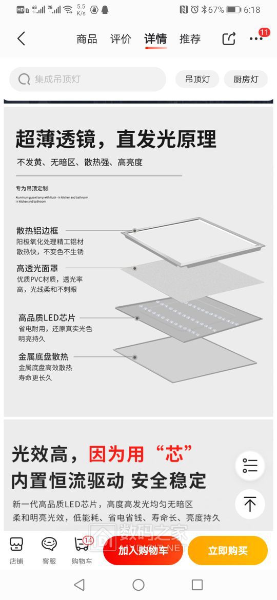

2.宣传灯的底座是金属材料,实际是塑料的,从图片也可以看出有很多注塑口。客服一开始说从来没有宣传是金属的,然后我截了宣传图给他,他竟然不再跟我讨论这个问题了,一直避而不谈。

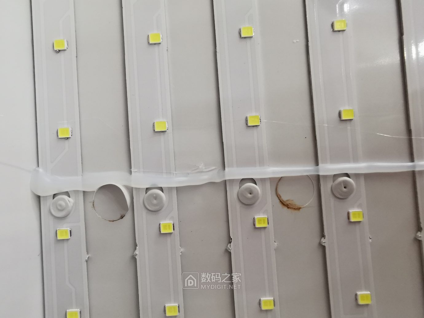

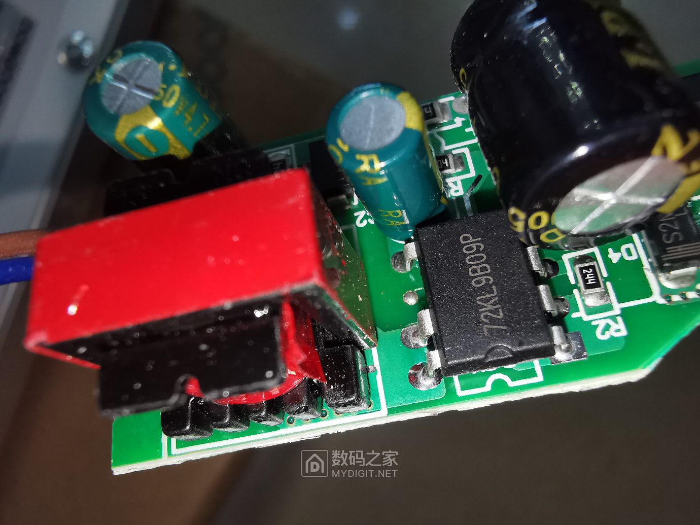

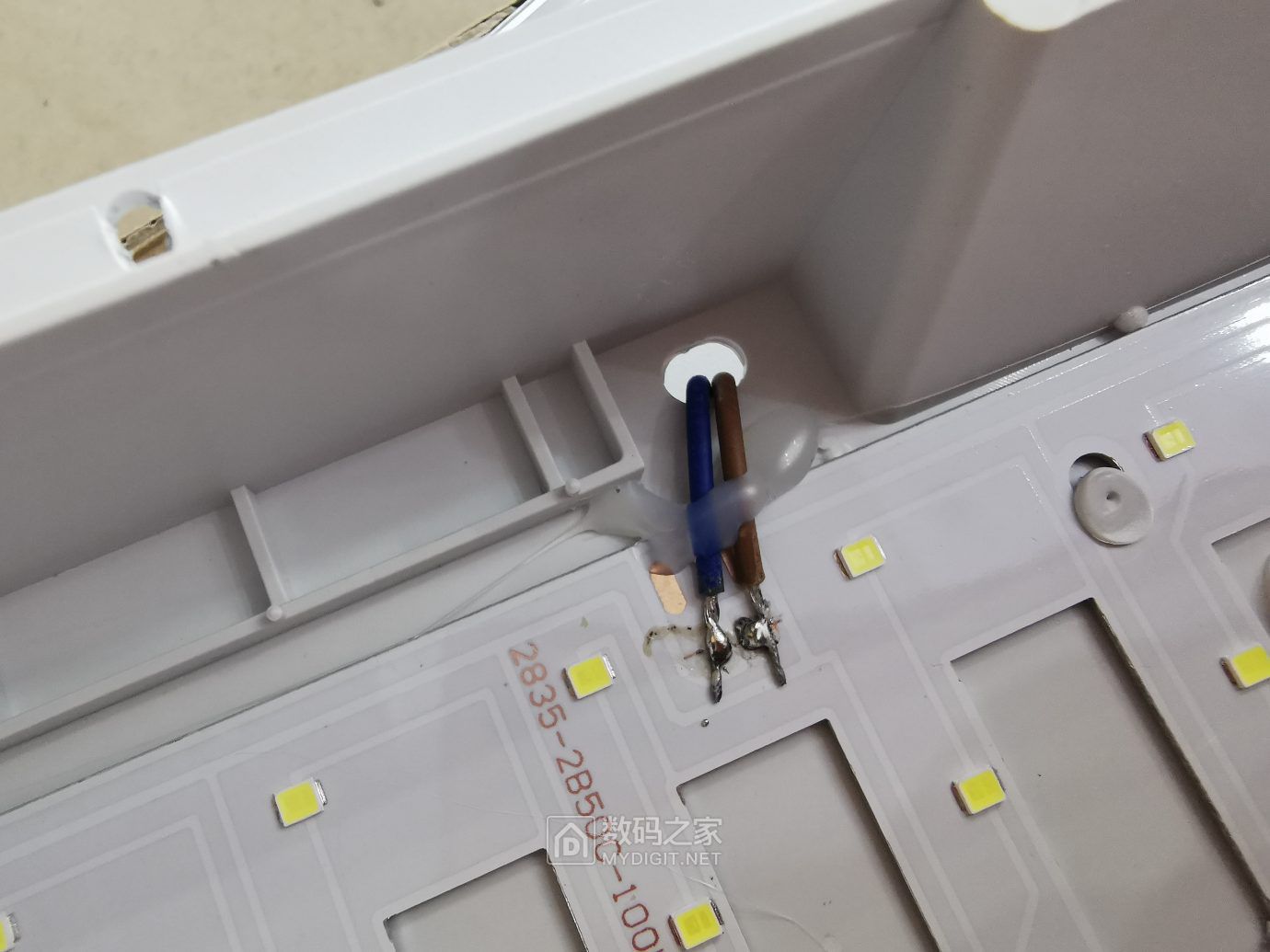

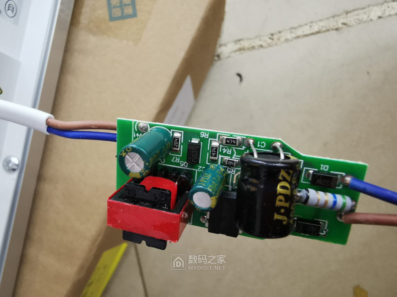

3.做工极差,220V输入焊线几乎短路,灯条竟然用的是热熔胶粘上去,幸好功率虚标,否则分分钟就化了。
然后就是京东的客服和自营店的客服轮番给我打电话,让我申请退货。我就一句:假一赔三。但是他们不承认卖假,我也烦了,就说我认了,因为灯已安装。投诉只是心有不甘。

这个应该算不上制假售假,算是傍名牌吧,人家没有说是雷士的产品啊
产品用料和设计还是不错的,灯板是不是铝基板的?那个玻璃胶,应该是想加固模组,
总体来说,还是生产工艺不行,电源线的线头飞得太远了,
自己打理一下,感觉还是可以的

人家那是电源消耗24W:lol::lol::lol::lol:
发表于 2021-6-30 20:28:59 | 显示全部楼层
一分钱一分货!LED灯具功率一般按灯珠的最大功率来算的,这灯用的LED灯板2并50串,估计用的是0.2W的2835贴片,实际功率应该是25W的。足功率使用,散热是个问题,一般会降功率使用,恒流源减小LED端工作电流。
发表于 2021-6-30 20:29:48 | 显示全部楼层
那玻璃胶纯粹多余,灯板是塑料底板上塑料钉热压固定的。

感觉pcb就充满普通感,大品牌的pcb板最近好像不流行绿色了呵呵

功率这事,你不用功率计实际测量,光说,那肯定是白扯的
但是呢,一个灯珠0.2瓦,100个,20瓦,超标一点到24瓦,也没毛病
但是说真的,能到20瓦,都算良心了,现在标个24瓦,实际只有10瓦不到的也不少啊
另外就是你说注塑的问题
led下面都是铝基板,你说的注塑口,那是整个铝板切割成正好两个一样的对称形状
焊接完成后,连接的那几个地方,来回掰几下就分开,给两个灯装上,正好
不信你就用两个板子合在一起看看,保证严丝合缝
最后就是看价格了,如果是高价买回来的,那必须退货啊,上当了,多花的钱就是买品牌,买质量
如果是价格不高,还凑合,那就凑合用吧
毕竟电子产品,一分钱一分货,生产成本还是要有的,奥拓的钱也买不来奥迪的质量啊:lol:

一个灯珠0.5W,自己数一下24W至少需要48个灯珠,灯珠够了就行了

至少有开关电源模组,网上促销款灯板修补件更坑,有的直接采用正反两列串联高压灯珠加电阻,连线性稳流芯片都节省。

雷士东东这个品牌是雷士跟京东合作推出的。雷士的东西真不便宜,具体怎么样我也没用过。四、五年前买吸顶灯,看松下22w用日亚灯珠100出头就直接买了,用着挺好的。灯珠质量很是关键。以前买过杂牌的顶多是用一年多就挂了。
