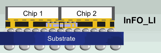

从介绍来看,这涉及到两个M1Max芯片协同工作的问题。台积电现已证实,苹果M1Ultra芯片其实并未采用传统的 CoWoS-S2.5D封装生产,而是使用了本地的芯片互连(LSI)的集成InFO(IntegratedFan-out)芯片。

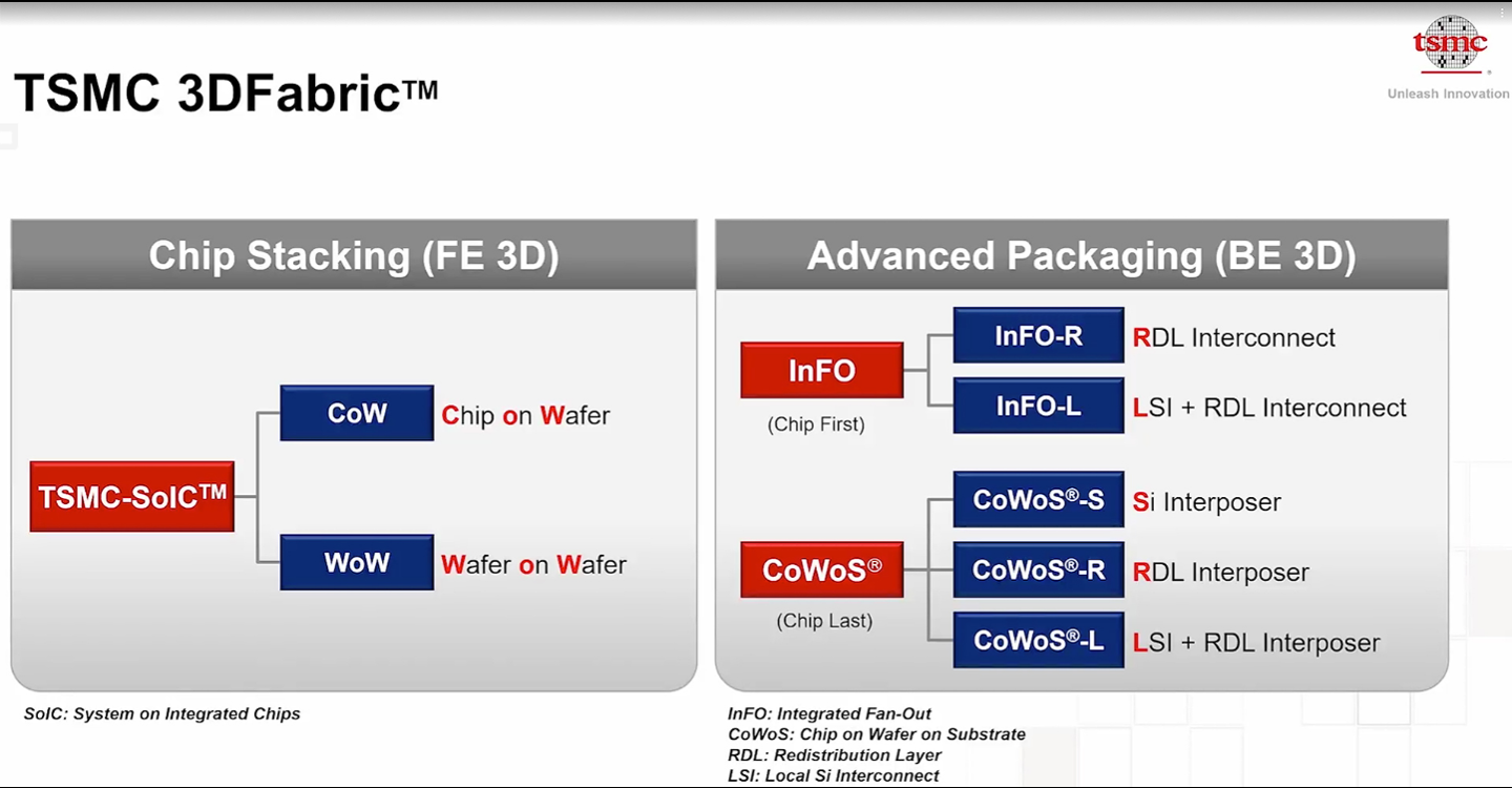

实际上有很多种可以将芯片组桥接进行相互通信,但台积电的InFO_LI可以降低成本。半导体封装工程专业人士TomWassick放出了一张台积电在3DIC和异构集成国际研讨会上呈现的 PPT,阐明了其封装方法,显示苹果这次使用了InFO_LI技术。
总的来说,CoWoS-S是一种非常不错的方法,但要比InFO_LI更贵。除了这一点之外,Apple没必要选择CoWoS-S,毕竟M1Ultra只需要完成两个M1Max芯片的相互通信,而所有其他组件,包括统一的RAM、GPU和其他组件都是芯片中的一部分,因此,除非M1Ultra改用信新型多芯片设计和更快的内存(如HBM),否则InFO_LI对 Apple来说就是更好的选择。
具体而言,InFO-LSI技术需要将一个本地LSI(siliconinterconnection)与一个重分布层RDL(redistributionlayer)相关联。与CoWoS-S相比,InFO-LSI的主要优势在于其较低的成本。
CoWos-S需要用到大量完全由硅制成的大型中介层,因此成本非常昂贵;但InFO_LI凑合着用了本地化的芯片互连技术,总的来说没什么太大影响。
