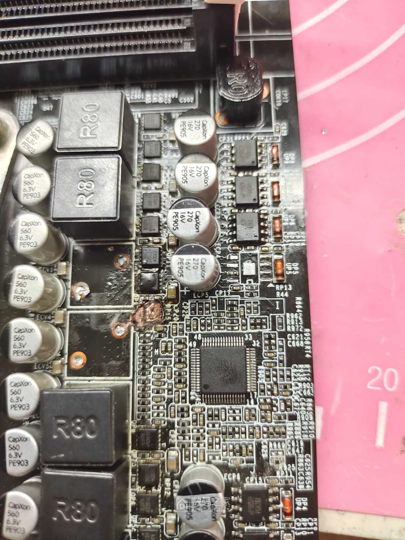

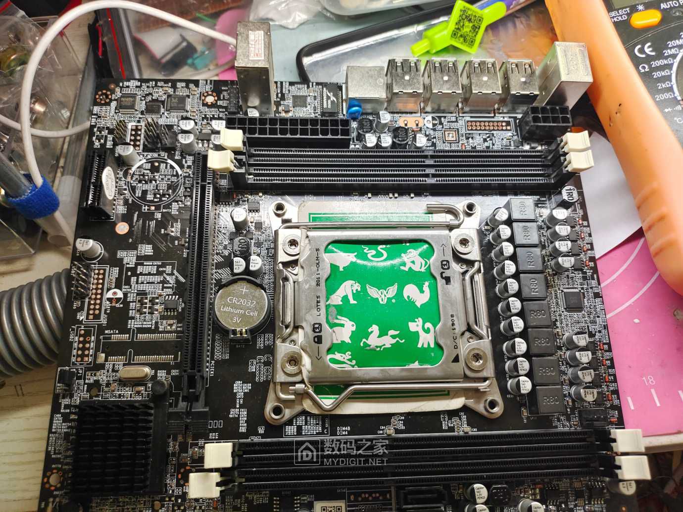

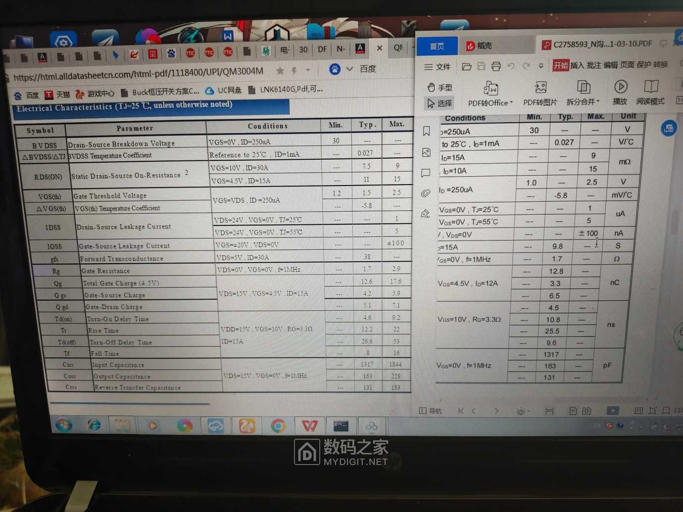

练练手,图纸从哪搞,维修思路应该怎么修,烧的有点惨
 楼主| 发表于 2022-6-15 21:33:32 来自手机浏览器 | 显示全部楼层
我觉得应该把烧起来的地方刮骨,然后测量导通,根据点位图?来来
发表于 2022-6-15 23:36:07 | 显示全部楼层
我眼花了吗?咋没看到烧的地方?
 楼主| 发表于 2022-6-16 00:18:44 来自手机浏览器 | 显示全部楼层

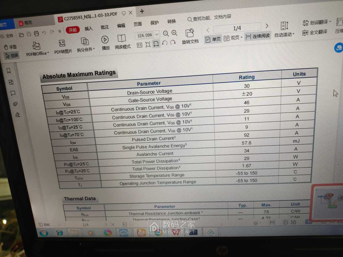

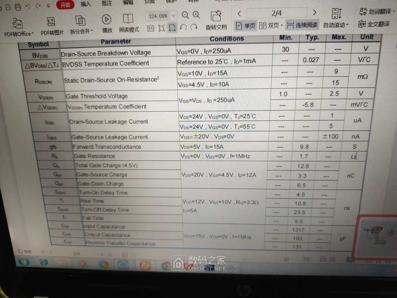

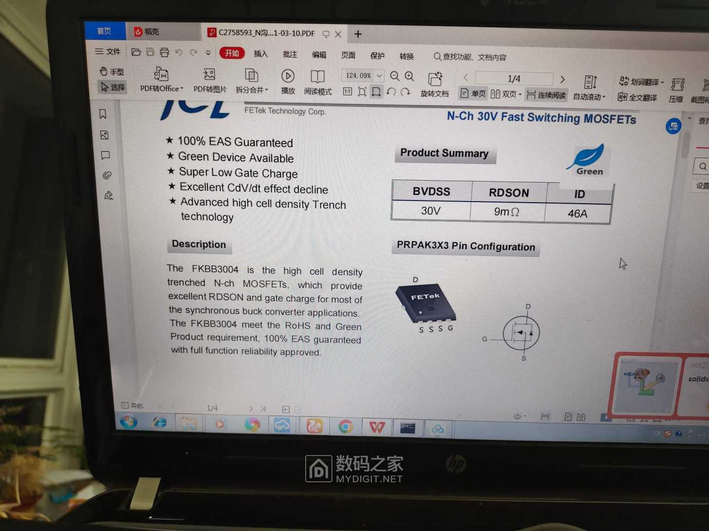

这芯片好贵,烧坏的两个芯片b3004k0105e栅极管,网上拆件加运费快要十元了,控制芯片up1952p七八块要比我这板子贵了,这个栅极管有啥代替的呢,要注意什么
发表于 2022-6-16 01:08:21 | 显示全部楼层
20-30元件费  电脑多层板主板这样烧的 普通人第一次修好就是运气了。
 楼主| 发表于 2022-6-16 01:13:07 来自手机浏览器 | 显示全部楼层

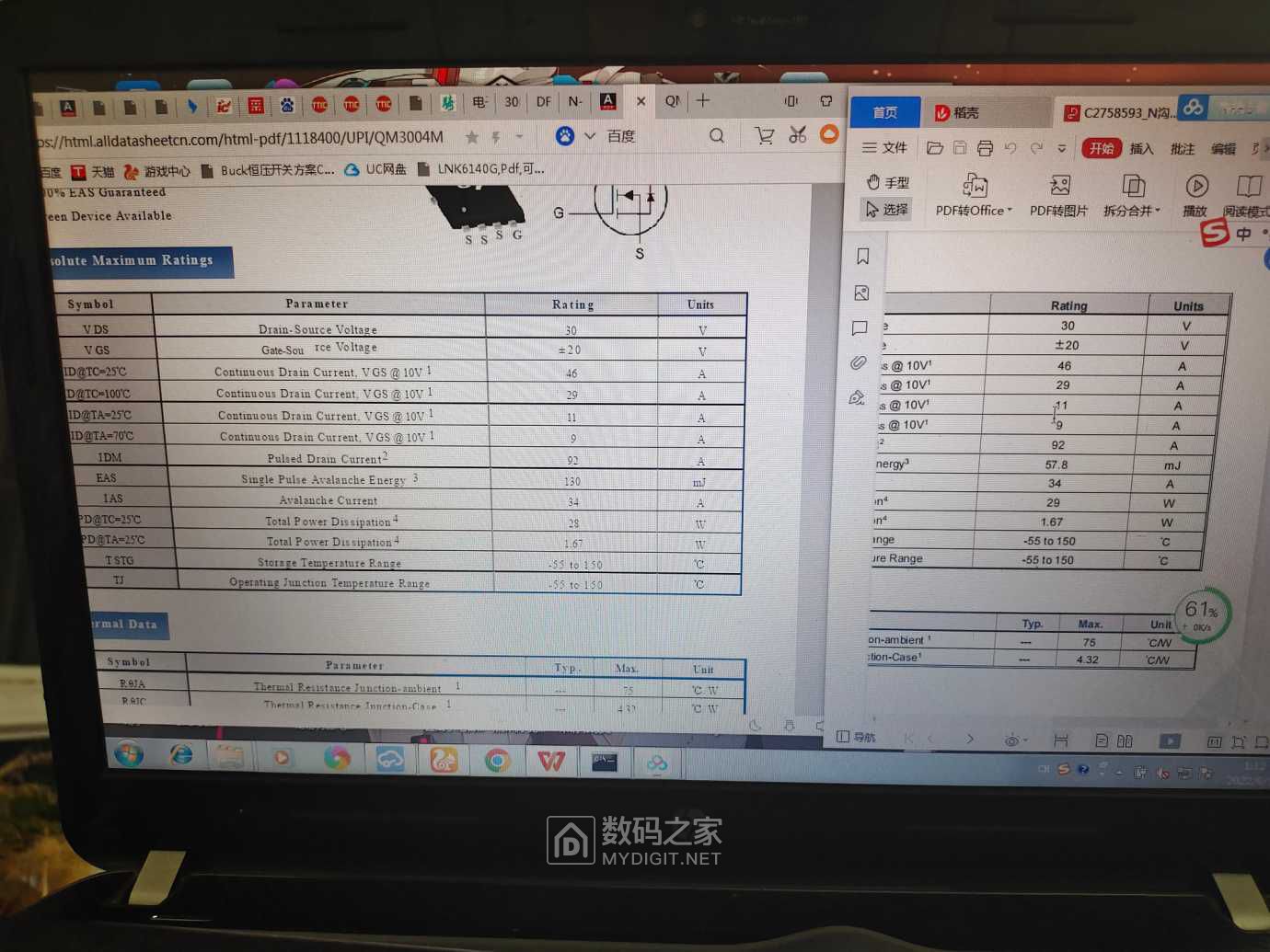

qm3004m3跟b3004相似但是正向跨导查的有点大,能替换吗
 楼主| 发表于 2022-6-16 01:45:36 来自手机浏览器 | 显示全部楼层
还不知道好不好来,也没有电路图,大概测了没问题
发表于 2022-6-16 08:34:09 | 显示全部楼层
就怕烧穿了,内层也短路就辣手了。

 楼主| 发表于 2022-6-16 14:21:16 来自手机浏览器 | 显示全部楼层
alexflying 发表于 2022-6-16 08:34
就怕烧穿了,内层也短路就辣手了。
接地测量没问题,然后灯电源到了测试一下,芯片到了再测一遍
