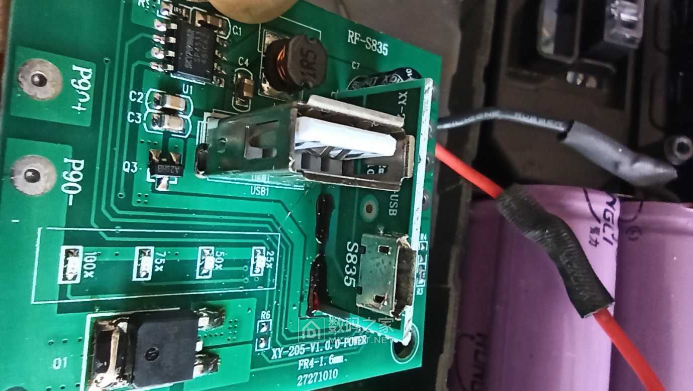

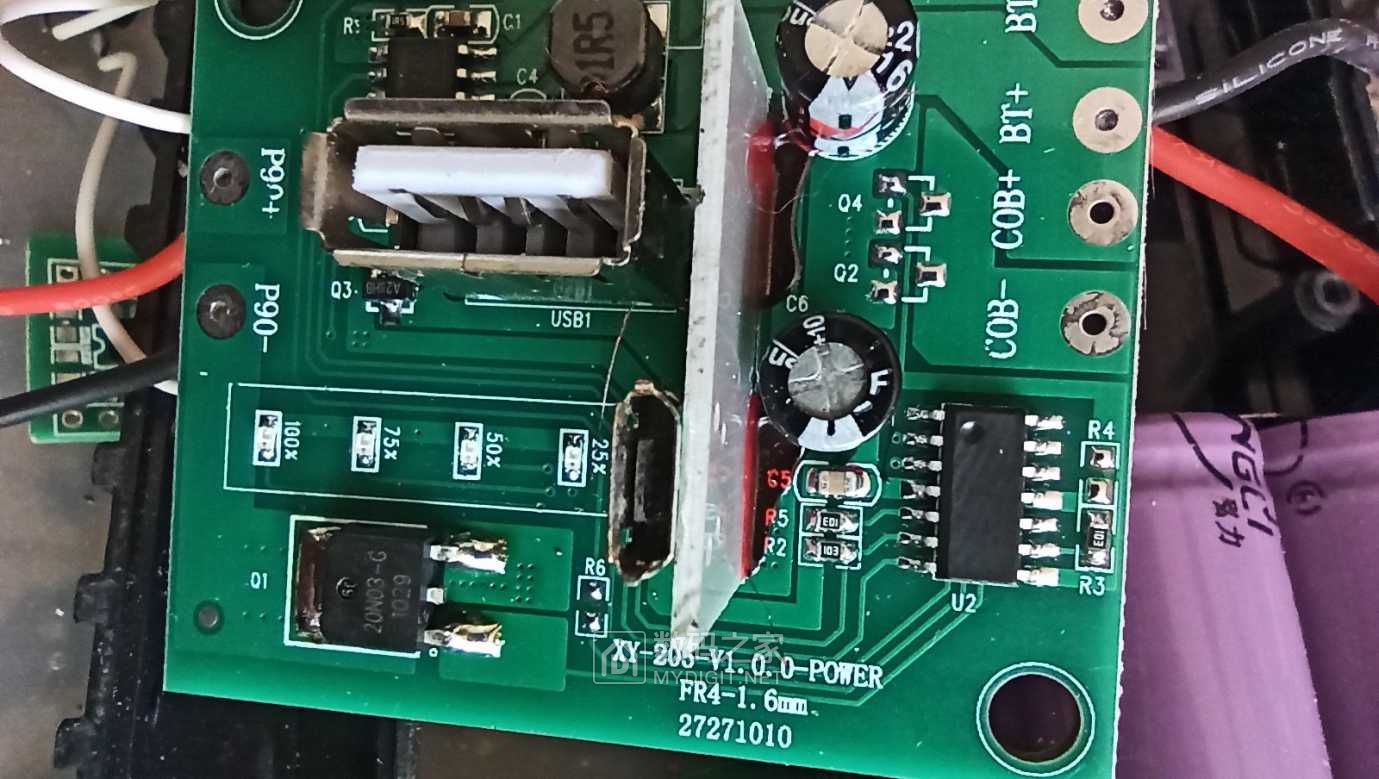

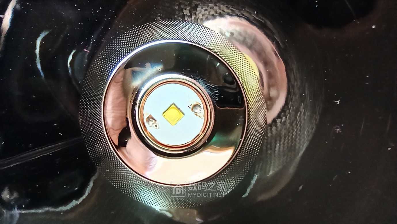

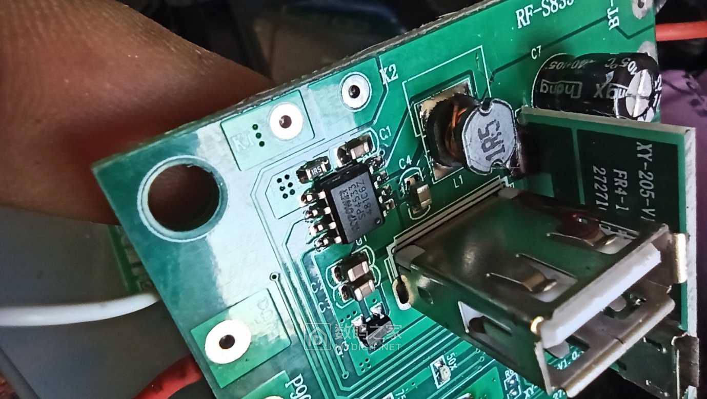

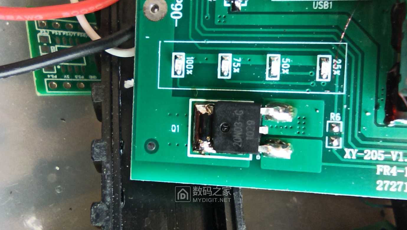

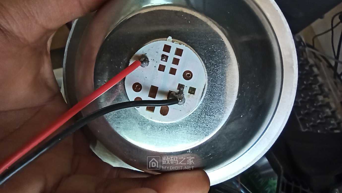

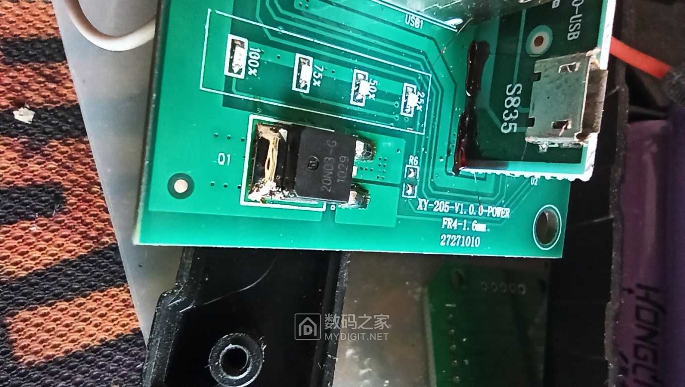

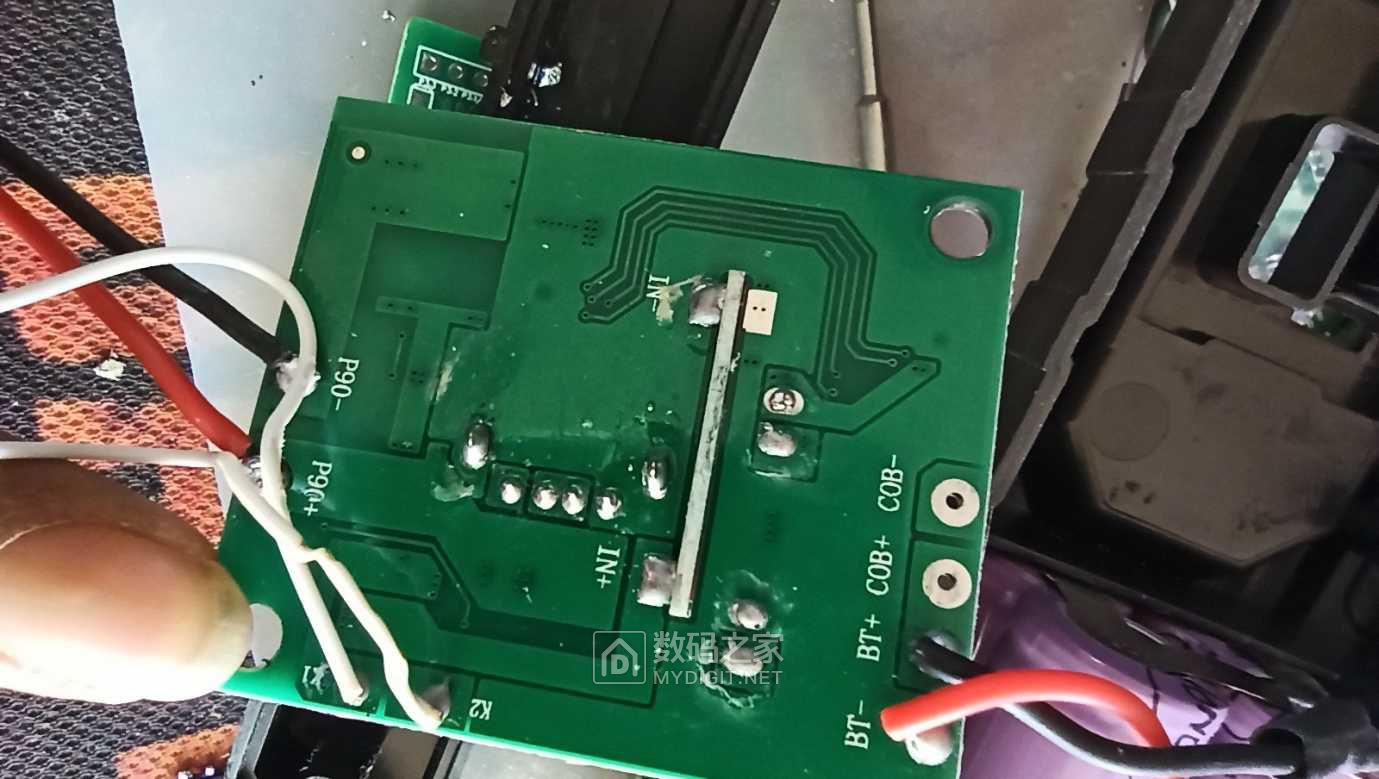

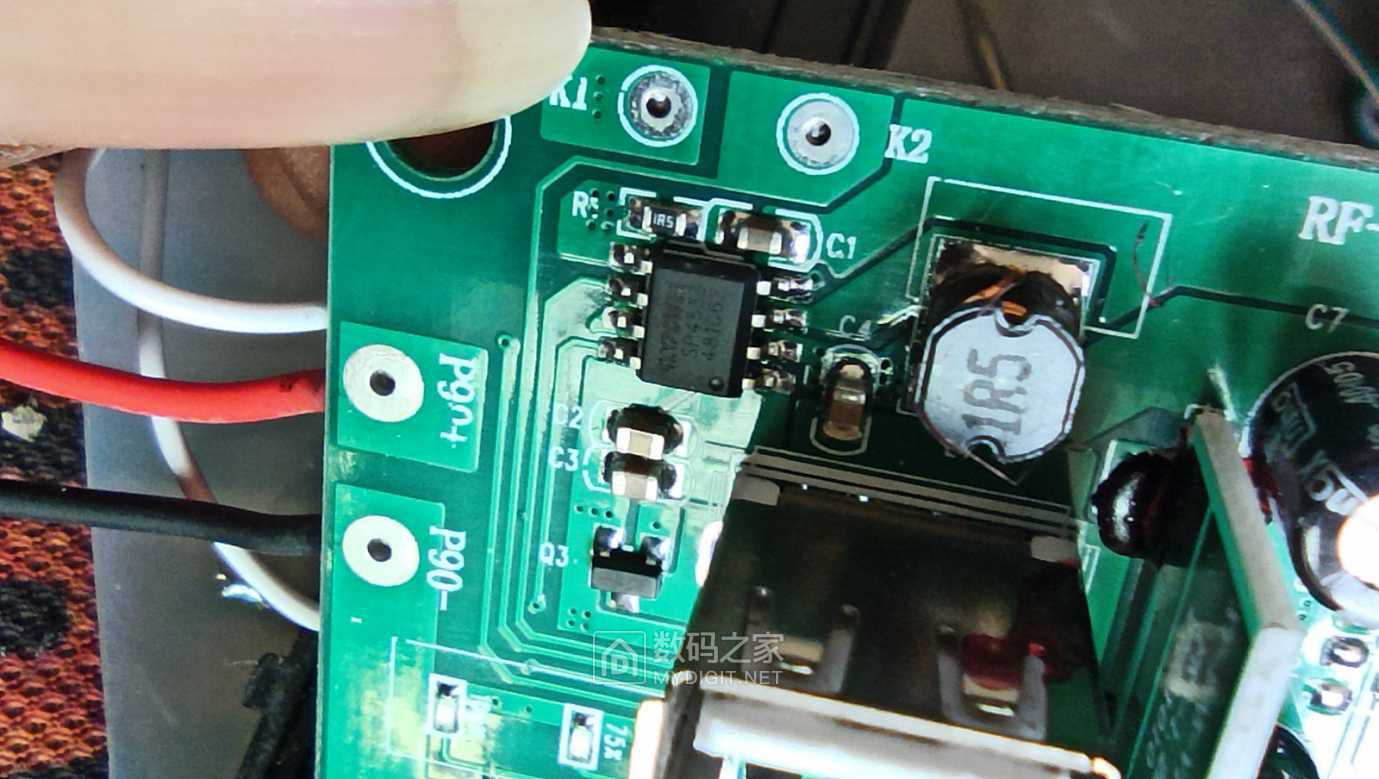

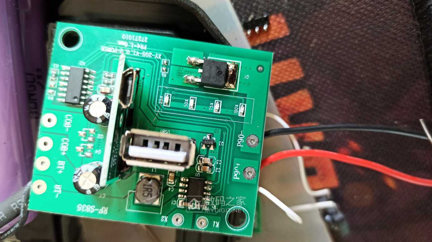

亮度不行了,不知道啥问题拆开看看…短接MOS管亮度有所改变但是一点点的差异,接可调电源4.2v500毫安供电…亮度正常…再焊上板子试试…它居然好了…感觉像是灯头在板子上的引出端子虚焊导致的…这个手电被人拆过电池线都被间断了又拧上去的…焊锡热缩管处理一下交付使用…

 楼主| 发表于 2023-1-28 23:38:33 来自手机浏览器 | 显示全部楼层
自然醒8181 发表于 2023-1-28 21:26
软故障确实很难查找,要慢慢查
这个故障确实很奇葩…亮…但是亮度不够,开始以为MOS管导通不够,短接后还是一样的亮度,就直接焊下来上可调电源了…焊下来的时候那个焊盘的锡…怎么说呢感觉跟铅一样,普通的63锡的温度根本就化不动…最后感觉有点虚焊的样子,上可调电源亮度正常就焊上了

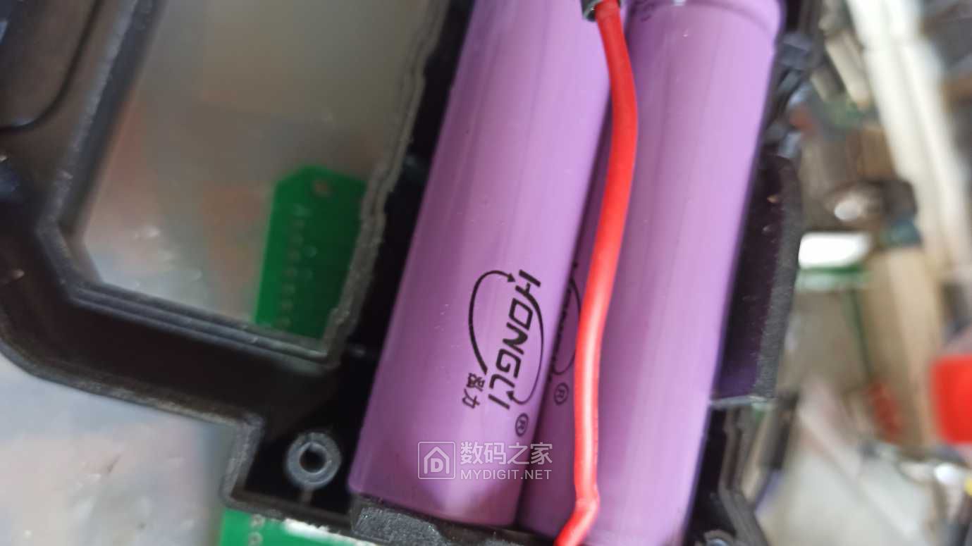

 楼主| 发表于 2023-1-28 23:40:34 来自手机浏览器 | 显示全部楼层
moontree 发表于 2023-1-28 23:01
弘力电池容量一般不是很大。
我说怎么弄4块并联呢…
 楼主| 发表于 2023-1-28 23:41:13 来自手机浏览器 | 显示全部楼层
qwazxx 发表于 2023-1-28 23:30
这个电路板够厚实的
好歹也是双面板了,110块钱的价格…啧啧啧…
