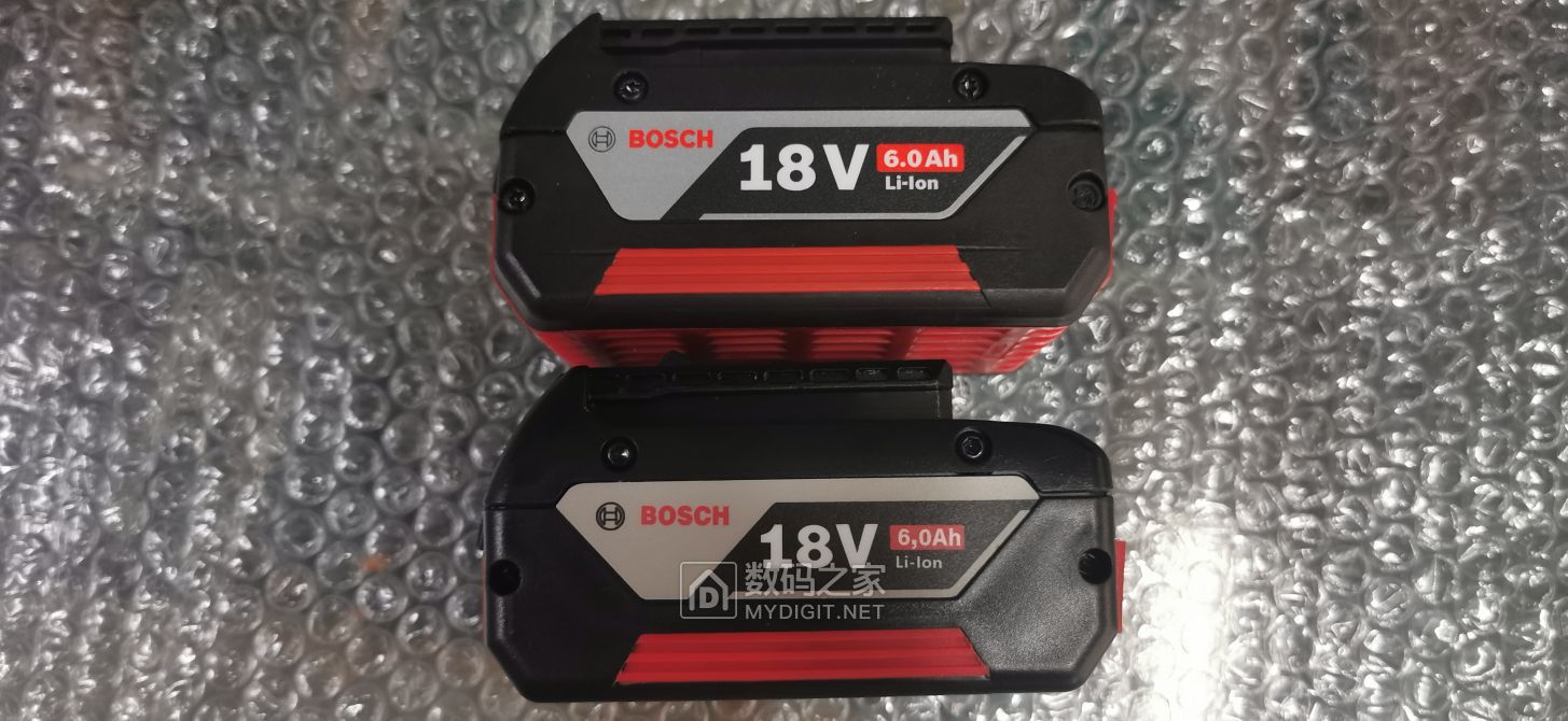

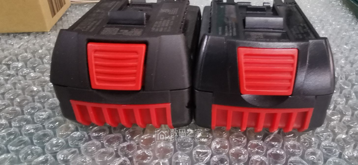

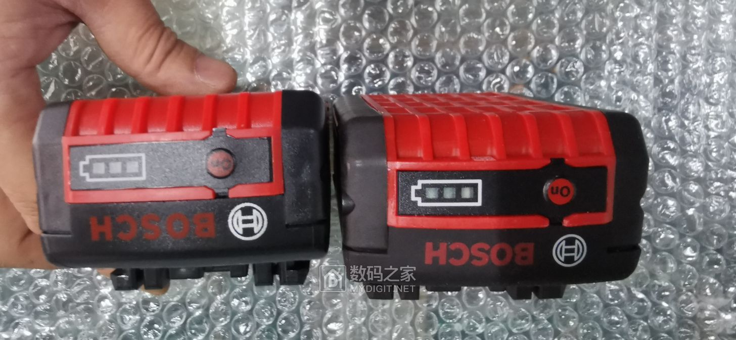

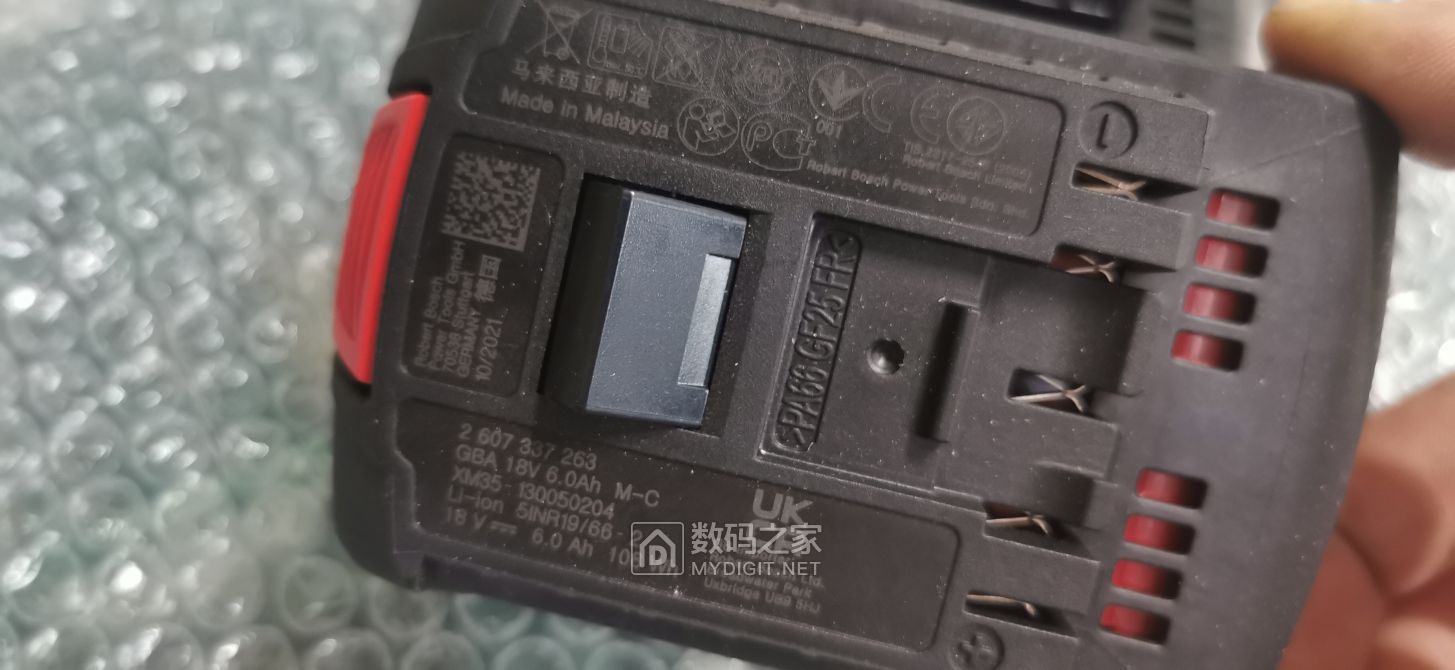

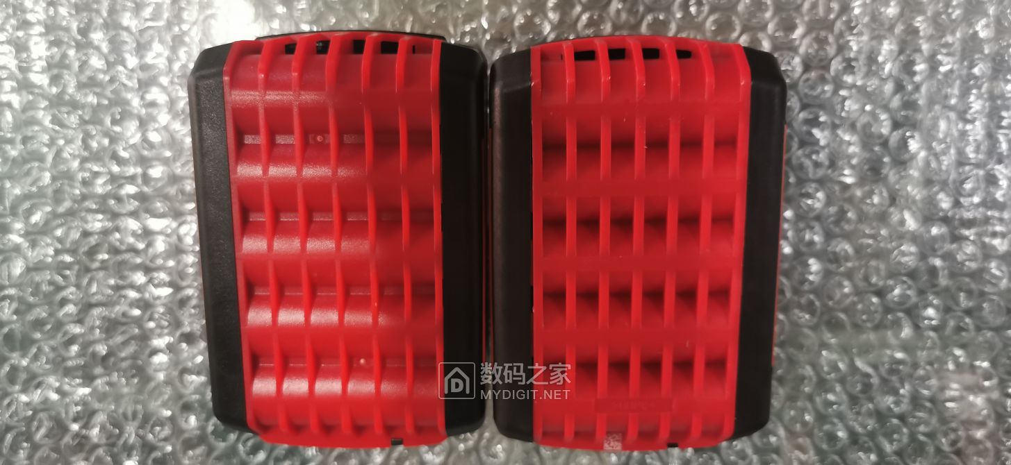

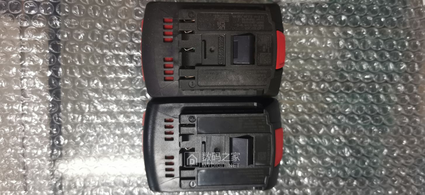

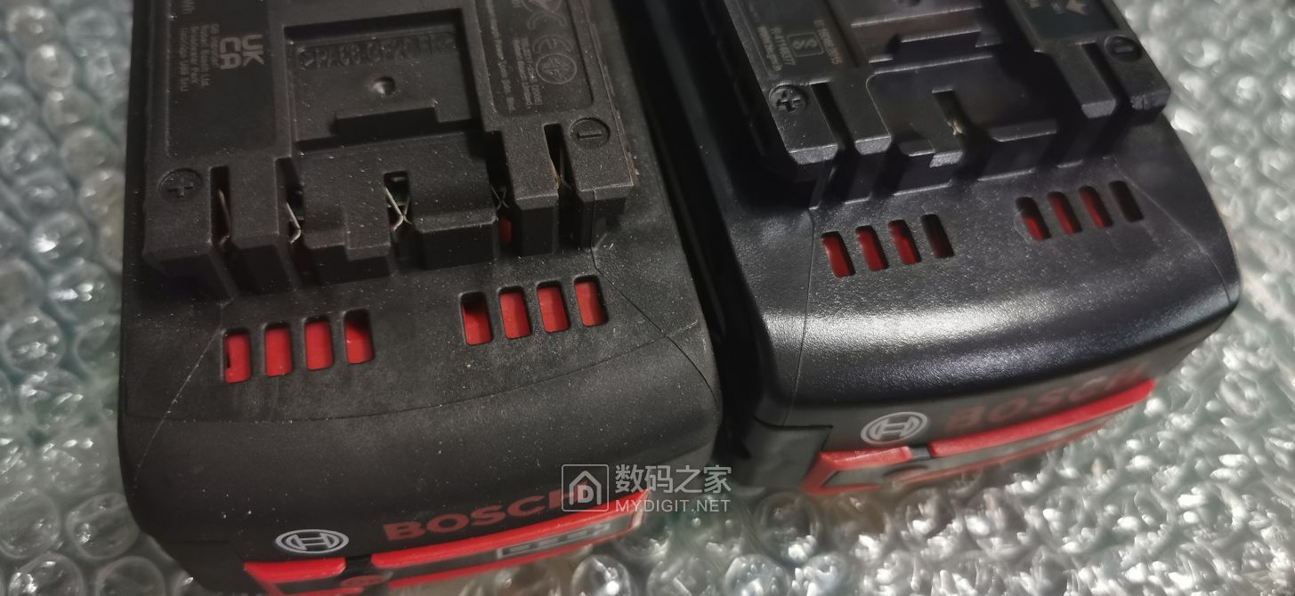

3.电池外壳:原装为哑光面,假货是亮光面,侧面贴纸假货发暗。

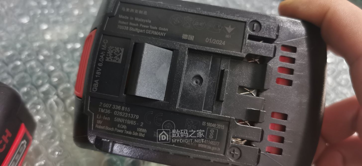

4.激光刻字:博世字迹清晰,大小深度一致。假货深浅不一,排列也不对。

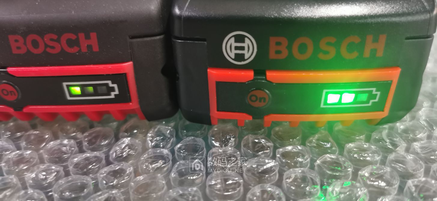

5,原厂灯为黄绿色,假货直接为绿色。
