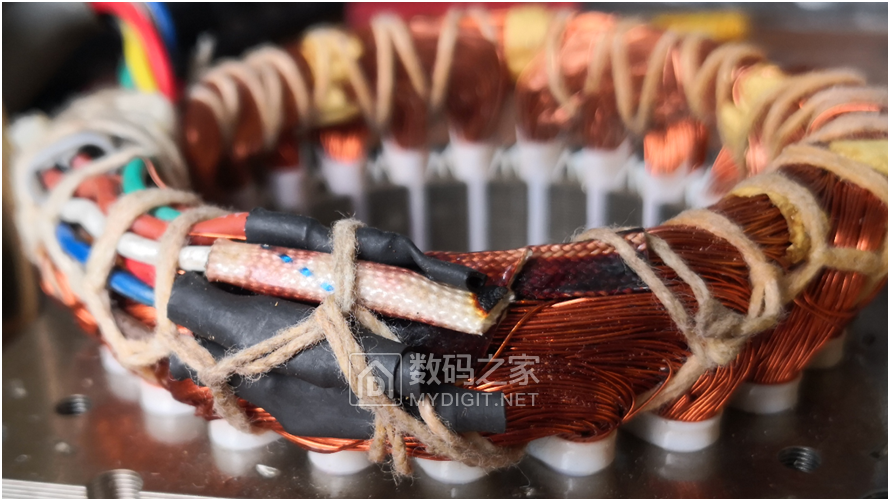

直到最近碰到一个铝线电机坏了

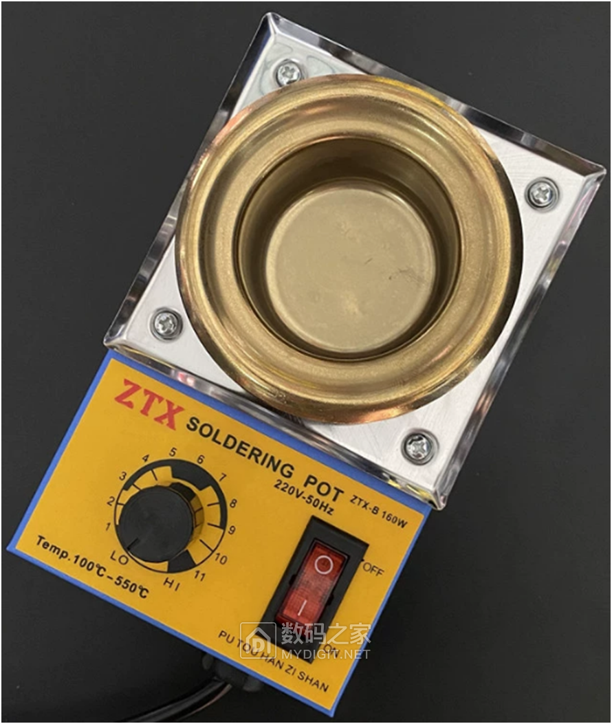

3, 民间偏方之一,预先泡在蜡烛里隔绝氧气再涵接
民间偏方之二,使用酸性洁厕灵当助焊剂,试了对易拉罐上的铝片焊接没有效果,意外发现在美工刀钢片上有点效果。
受到蜡烛隔绝氧气的启发,难道在松香里不是也能隔绝氧气?
最大的问题可能是温度不够

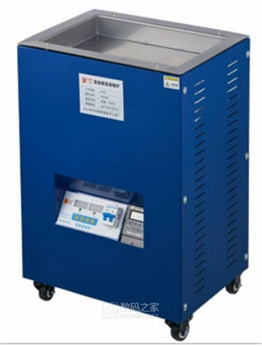

于是想到了浸锡炉,四面加热的方式能保证温度
不过身边不管是大锡炉还是小锡炉都没有

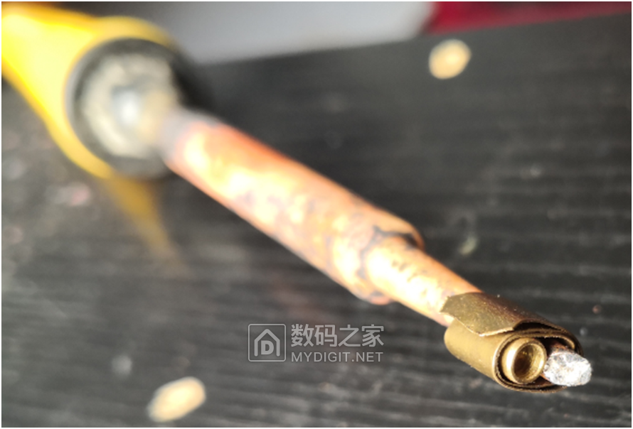

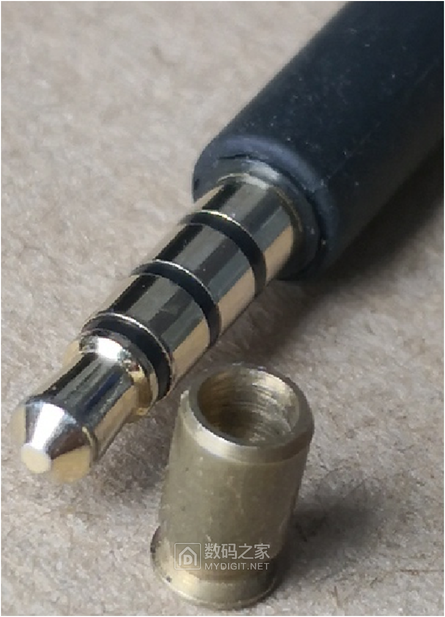

于是做了一个超微型的锡炉
耳机插头是参照物,大概可以知道有多小
好像是气体打火机上面的阀门,用铜线堵住底部的孔就成了一个杯子
铜带绑上马蹄形烙铁,标称50瓦,450
铝线绑上铜线后直接焊接效果依然不是很好
可以再增加一些镀锡铜线,五花大绑后就可以多挂一些焊锡,参考编织线当吸焊器的去锡效果,利用毛细现象
浸泡在锡炉里的时间可以长一点,至少十秒钟
焊锡丝就是普通的无铅焊锡
助焊剂就是仪华焊台送的中性焊膏,黄色的那种
松香也加了一点

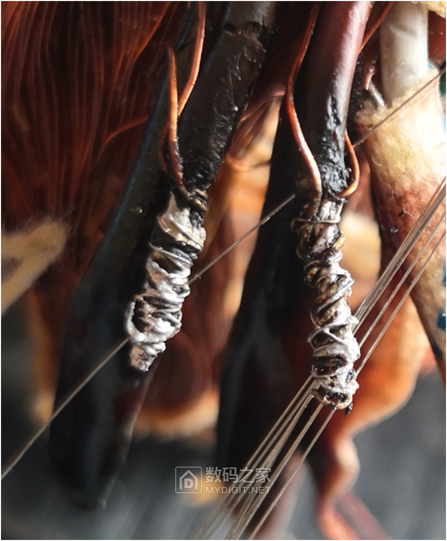

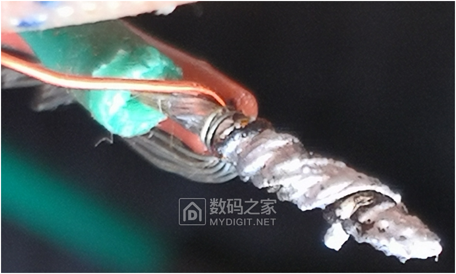

这是另外一个接线端子,绿线红线 漆包线是一个节点
原厂没有焊接在一起
除了漆包线另外两根完全没有上锡,容易造成接触不良
如果不放心可以再加上一个压线端子套住,即使脱焊后利用接触电阻也能将就一下。
这是当时以为焊接不上再使用的办法。
记得电磁炉铝线圈就是压接上去的,不知道是否使用了超声波焊接。
这是重新焊接后的效果,看起来没有什么问题,比上面两个接头美观很多,主要是镀锡铜线绕线方式更整齐一些
把握好合适的距离即可
120度的热缩套管套了两层,估计耐温200度应该没有多大的问题
温度保险估计是130度,等套管都能融化时温度保险应该早就动作了
